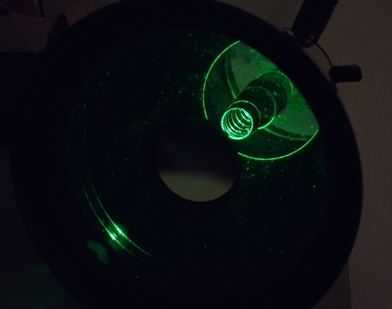

Auch gestern Abend bei meinem Punktlaser Test Ausrichtung musste ich etwas kritisieren wie die Jungs bei OOUK die Löcher gebohrt hatten an meinem Tubus, aber gut mit ~0.5mm Abweichung und der Lochgrösse hatte ich es trotzdem geschafft die Schienenschrauben anzuziehen ohne sich da was verziehen muss. Wenn man alles lösen muss um den Deckel wo das OAZ Gewinde dran ist mal einzustellen gerade drauf und zurück in den Baader Laser, der mir auch die fummligen Batterien schlapp gemacht hatte_jungeschlagen: Es gibt nicht zwei ohne drei.........
War gar nicht so einfach und hatte ne gute Stunde damit zu tun um auf das erwünschte Ergebnis zu kommen...

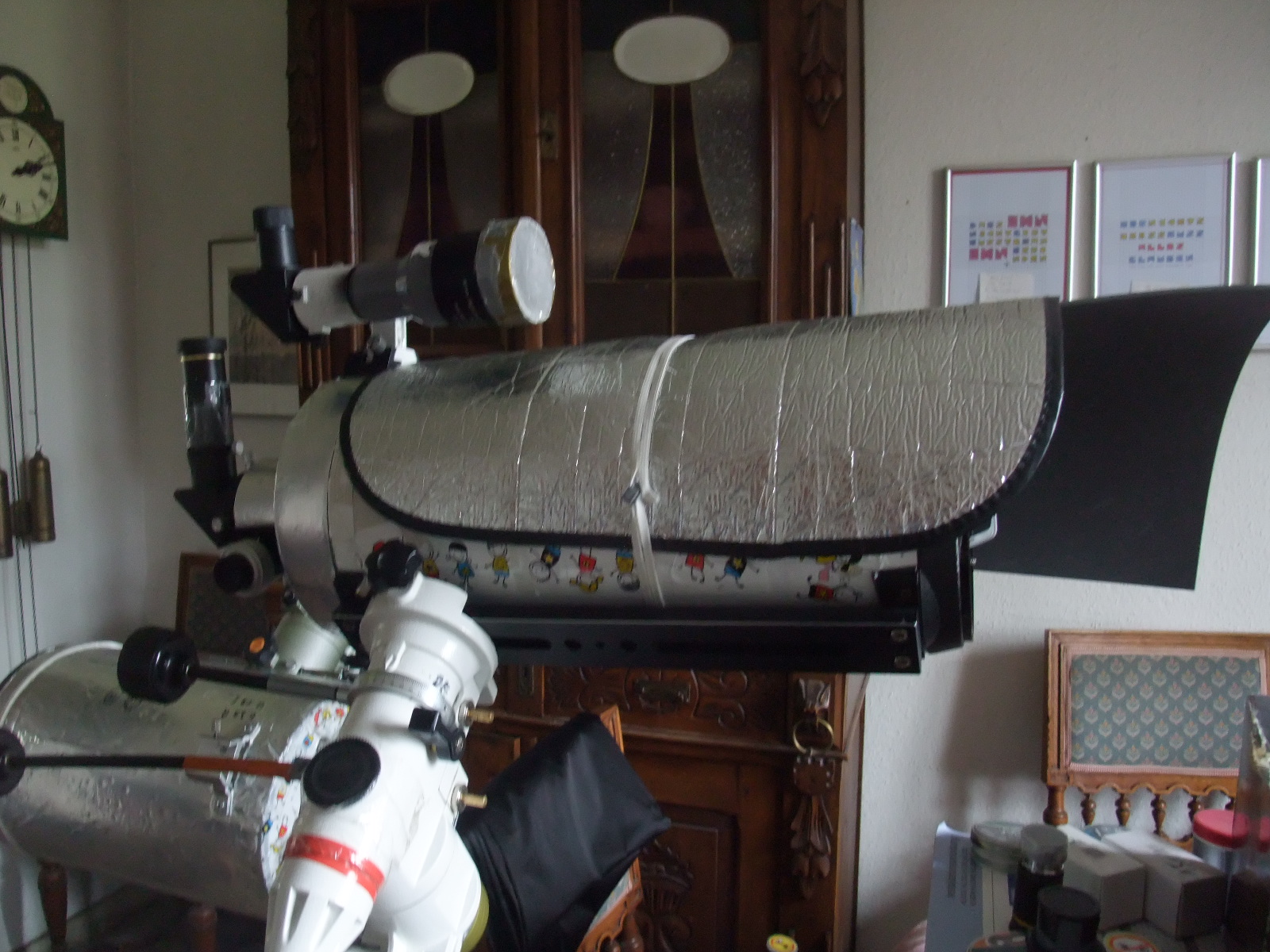

Was ich mag an diesem Teleskop ist die Farbreinheit und ist so richtig schön kurz und sehr leicht.
Thermisch zu isolieren probiere ich nur wenn das Mak mal kollimiert ist und mit gut+ am Mond durchgeht mit der Mono Cam und Blaufilter :)
DIY mäßig werde ich mir da noch was basteln mit nem Stand und rollenden Lagern.

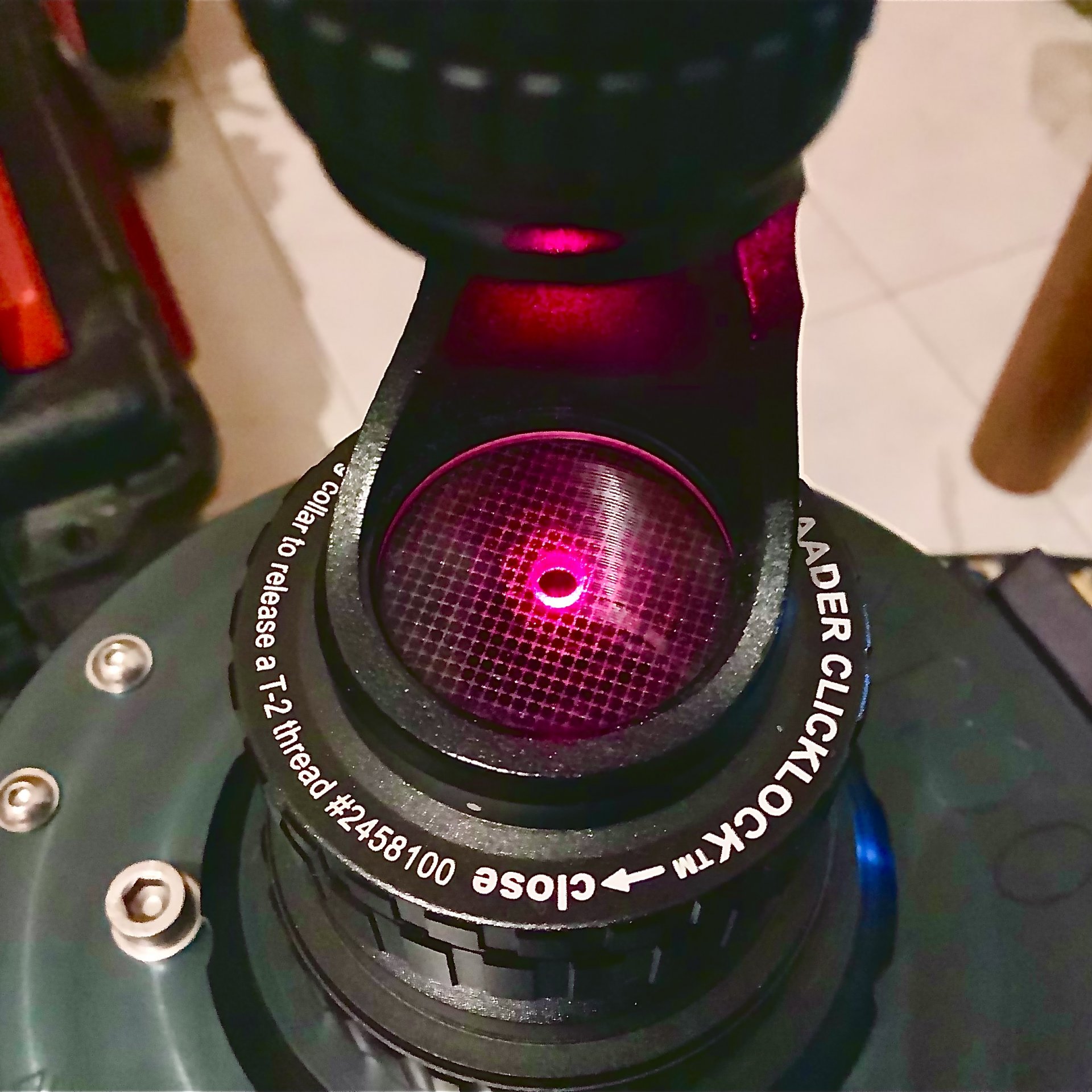

Also Laser überprüfen, der so langsam ne Macke am Schalter hat, hätte mir langlebigeres erwartet mit dem Baader, der so wunderbar zentriert ankommt vor nem Jahr und noch was...
Hinten rein ins Teleskop und siehe da: Daneben, autsch! :(

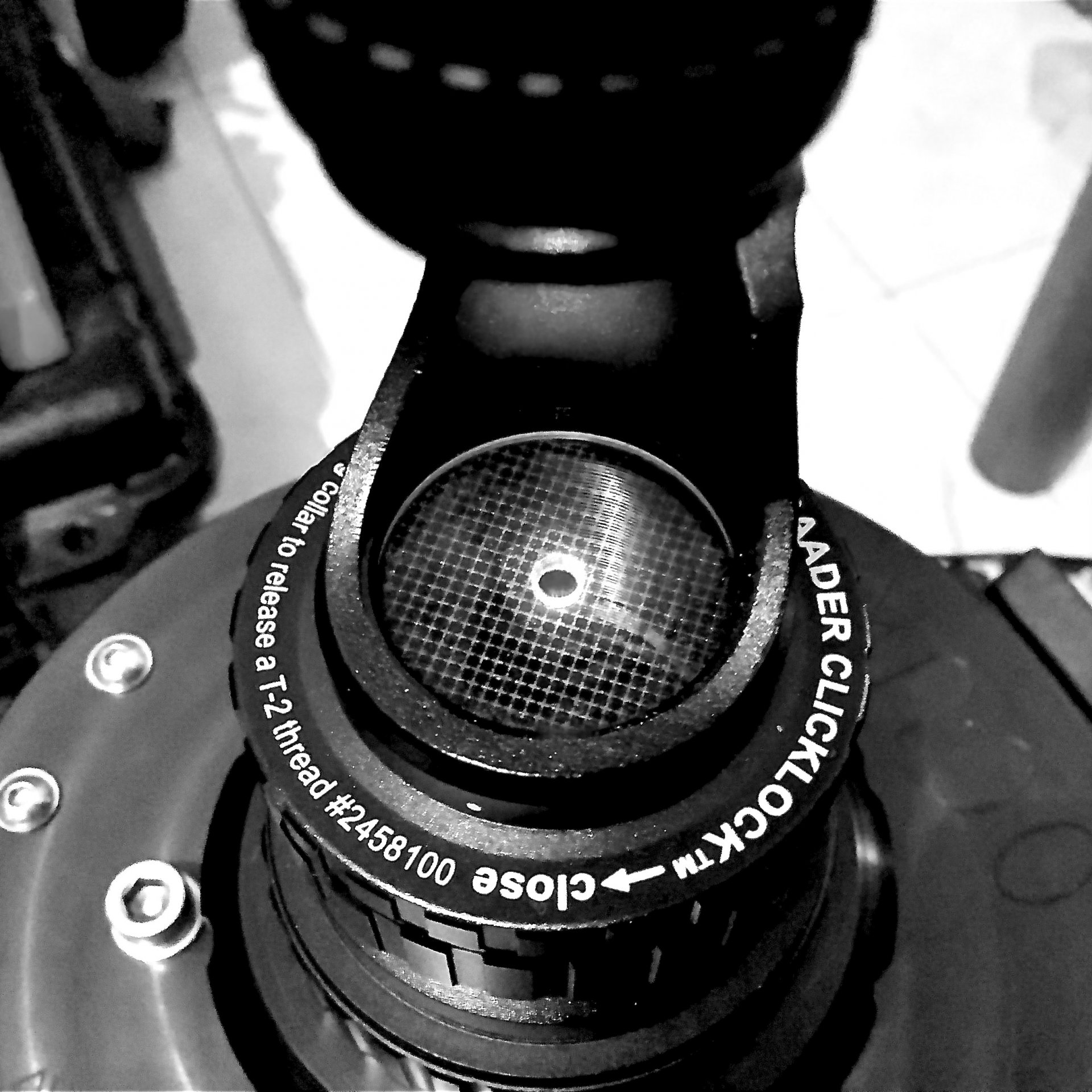

Fotografisch werde ich noch das Baader Clicklock M68/p1.0mm anbringen, braucht man nur diesen Adapter dafür, wenn man schon die Klemme hat glücklicherweise die auf dem TS Gewinden nit so doll passt. Und all das um das Spiegelshifting zu elimineiren und einen Schneckenfokussierer benutzen zu können den ich mir auch noch angeschafft hatte für dieses Teleskop.
Und all das um einen Ring von OOUK abzukriegen, das man auf nominaler Brennweite kommen kann, was auch hilft beim Astigmatismus den man sehen kann je mehr der Backfokus rauswandert.

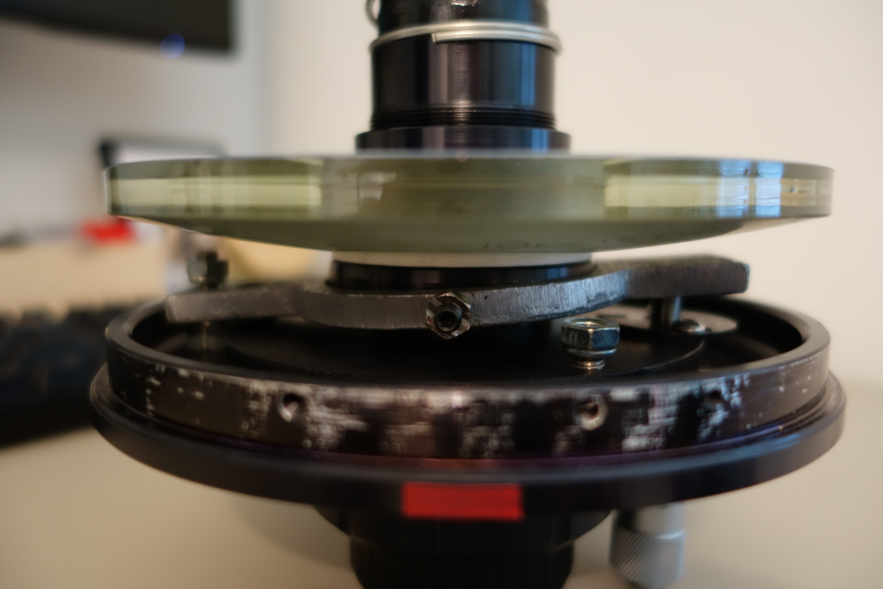

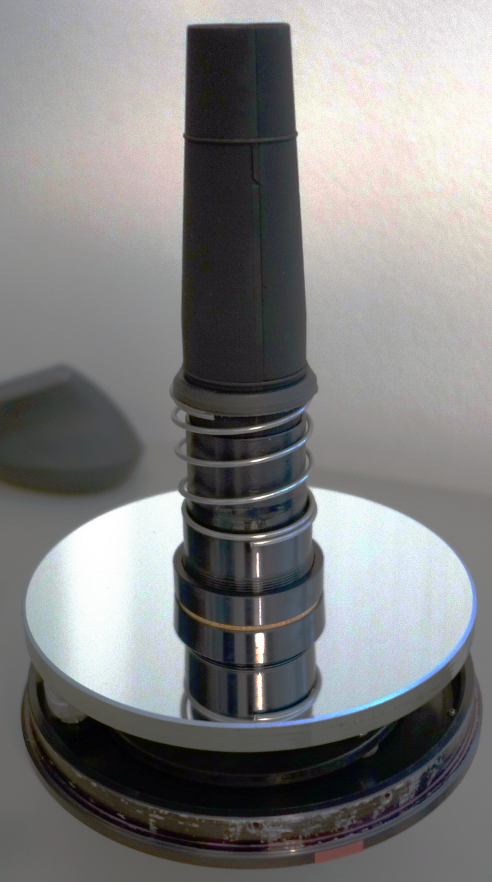

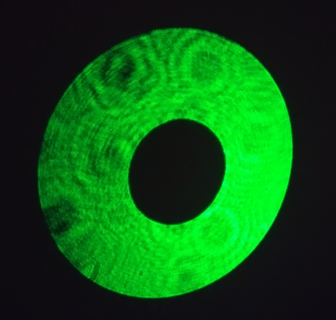

Nah und sagte es gäbe Fotos vom Spiegel, ich verats euch:
Die Jungs von OOUK arbeiten am HS einfach mit ihren Griffeln ohne Handschuhe.
Wie sagte Demokrat, und vergesse den Spruch niemals der echt gut ist:y:: "Fünf Uhr morgens Spätschicht AZUBI". Den Nagel auf den Kopf getroffen!
Hier Fotos von Außen die ich den Jungs zugeschickt habe, und sie mir beim schlechtesten bis jetzt gesehen Service after Sale niemals geantwortet haben.
Gut, beim nächsten mal in dieser Unterhaltung wird es Fotos nackig geben vom Spiegel, dann bleibt die Schublade unten hängen.
Potentielle Interessenten dieses süssen und leichten Maks sind schon mal vorgewarnt was da so kommen kann.

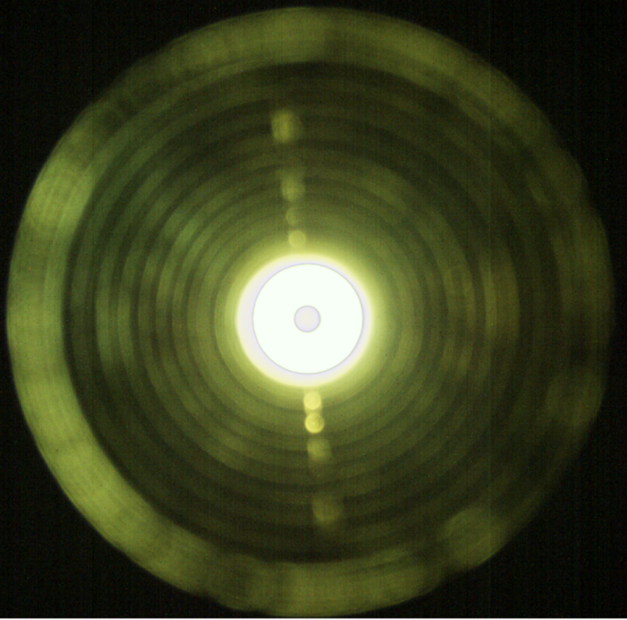

Shot mit der CCTV Lens Okular Aufnahmeseitig in kollimierten(!) Zustand:
Das Blendrohr ist schief drin, auch wenn noch akzeptabel zur Ausleuchtung, Plastik aus zwei Teilen......... Mensch!
Wegen der Blendrohr Ausrichtung würd ich mir keine Sorgen machen, die passt schon, wie dein Foto zeigt, obwohl sie nicht perfekt ist.

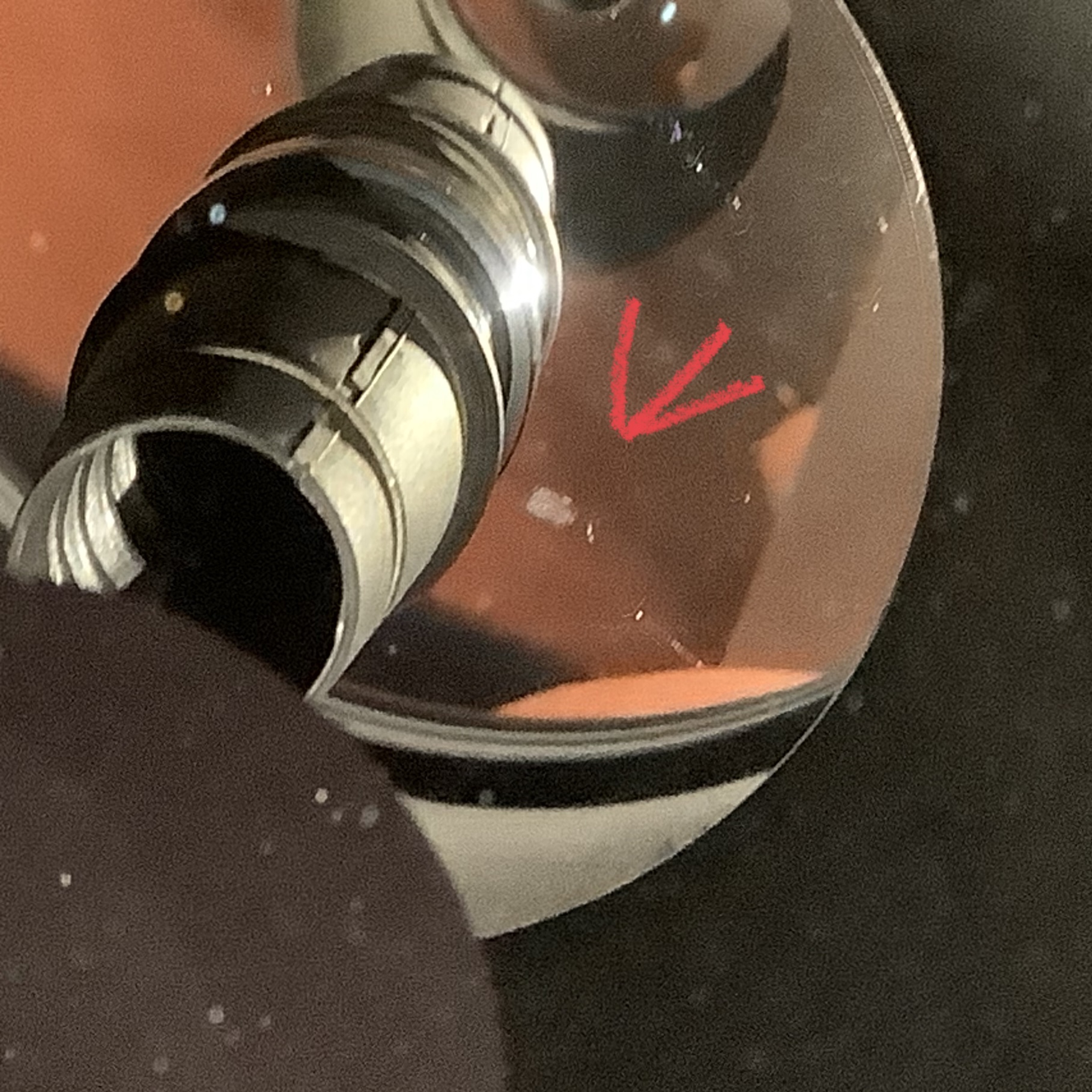

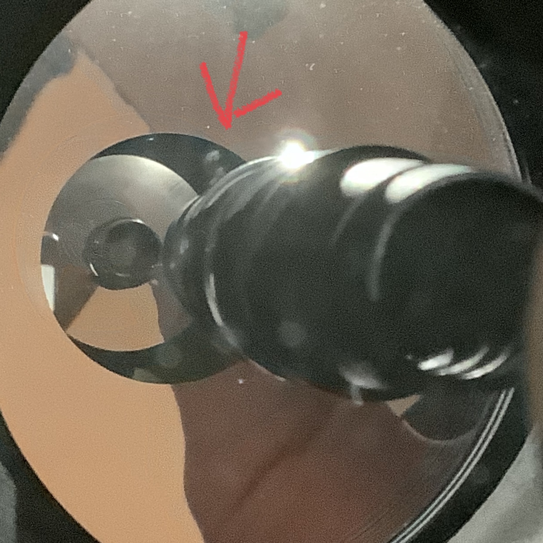

Kleines Feedback zu meinem ganzen nicht so unsinnigen Gedösel mit dem kleinen Mak von OOUK:
Habe den Stand preliminar noch in der Test/Modifikationsfase mit vier Kugelagern die auf sechs erweitert werden um auch das ganze OAZ seitig "auflegen" zu können mit ein par Höhenverstellbaren "Armen" die den Tubus und/oder den OAZ halten.
Klar das ganze soll gleich für Anfang an auch für mehrere Teleskope bereitstehen und funktionieren, und da muss man schon was sich zusammenschrauben wo mit weniger Werkzeug schon ein par Hürden anstehen die überwindet werden müssen.
Gut was ich sagen muss nach dem ersten Proberollen ist, das die Meniscus von dem FS aus ab bei OOUK ziehmlich rasonabel zentriert wird.
Wie weit der aufgedampfte FS zentriert ist auf der Meniscus werde ich noch rausfinden wenn ich den ganzen Stand in etwas mehr Zeit dann fertig habe.
Der Stand soll ja auch beim zentrieren des einfacheren RC's sich bewähren auf meiner etwas längeren Neben"Baustelle":)
Nun gut prelimar muss auch beigefügt werden das der HS da so ziehmlich was ab ist vom soll(er hängt> Kork Unterlagen "Eco" Mode_jungeschlagen:) wenn man da mal am drehen ist.
Wenn ich das mal an meinem Sample zusammen würfel muss ich doch schon sagen nach den ersten Einblicken das die HS befestigte Blende schon ganz gut im Tubus sitzt, hatte viel schlimmeres erwartet in diesem Aspekt.
Auch wenn der FS gut ausgerichtet über die Meniscus im Tubus steht, stellt mir die Fassung der Meniscus die ein satten Millimeter wobbelt ein par gute Fragezeichen?o_O

Ich schwöre zur Kollimierung noch immer auf den Blick von vorn in die Hall of Mirrors. Damit kommt man sehr weit. Den Rest am Stern, (der auch eine polierte Stahlkugel sein darf) aber das sind nur noch kleine Optimierungen. Mit Hall of Mirrors und Stahlkugel kann man alles tagsüber bei Licht machen, ist viel einfacher.

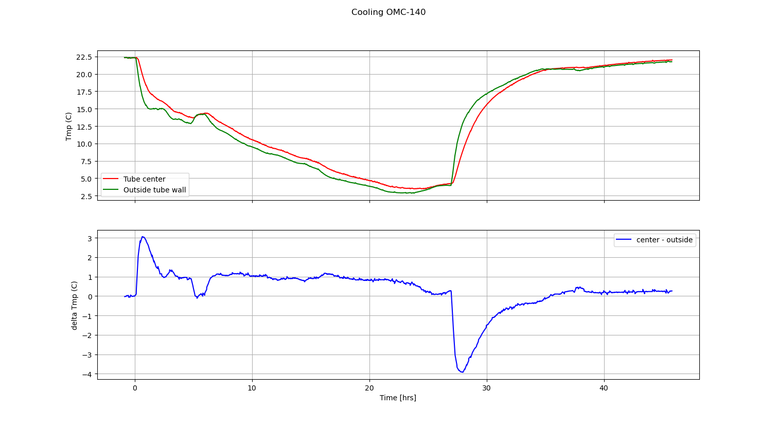

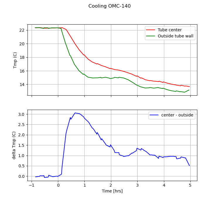

An Alex: Stimmt dein Bericht noch, dass das Gerät min. eine Stunde braucht, bis du hoch vergrößern kannst?
Hast du mal probiert, das Teil nicht voll zu isolieren, sondern nur die obere Hälfte gegen Strahlungsverlust abzuschirmen? Diese Abschirmung würde ich vorn natürlich ein paar cm überstehen lassen. Damit kannst du die Wartezeit wahrscheinlich nicht viel verkürzen, aber immerhin, und es ist einfacher.
Das ist ein dicker Nachteil des GFK-Tubus gegenüber Alu, denn die gehen, voll isoliert, sofort bis über 300x.
Bei der Gelegenheit: Wie viel echte CO hat das Gerät? Oft stimmt die einfache Rechnung Öffnung/Größe Silberfleck nicht.

Die CO hab ich mit einem grünen Laser mal gemessen, sozusagen gleich dem Taschenlampentest. Da kommt bei mir ein Duchmesser des Hauptspiegels von 137.4 mm raus und die CO hat einen Durchmesser 53.8 mm, beides gemessen in 3 m Distanz vom Tubus mit einer Schieblehre. Auch haben verschiedene Distanzen zum Tubus gezeigt, dass der Laserstrahl parallel zur optischen Achse austrat (keine Durchmesser Änderungen bei 1, 2, 3 m Distanz).
Das ergibt einen optisch gemessene CO von ca 39%, tja ist eben so.
hier noch das obligatorische Bild des Lasers durch den Strahlengang.
und die Ringe an der Wand (aber Achtung, ist schräg zur Wand photographiert) die ich dann real vermessen habe.

Übrigens, dieser Strahlenschutz, das ist bei mir einfach son Omasitzding mit Unterhosengummi auf die Oberseite geklemmt. Zusätzlich hab ich gerad noch ein Blendschutz aus 4mm PE-Schaum drunter geklemmt, der war noch über. Das Silberteil bleibt immer oben, die Blende kommt vor, wenn irgend ein helles Licht vorne stören könnte, zum Beispiel wenn der Nachbar, der ja unbedingt zu mir hin Fenster haben musste, da auch noch Licht anmacht.
Stephan

Das ist ein typischer Fall wenn die Temperatur fällt, dann kommt der OMC-140 einfach nicht mit. Doch Kühllöcher bohren? Hmm.
Hier noch zwei Kühlkurven die ich vor einer Woche gemacht habe. Das Mak hatte keine Isolierung oder Strahlenschutz.
Zuerst die vollen 50 Stunden, wobei ich das Mak bei kurz vor Stunde 30 wieder in den Lagerraum geholt hab.
Bei Stunde 10 ist es ungefähr 22h bei mir und man sieht schön wie der Mak immer um 1 Grad der fallenden Lufttemperatur bis in den Morgen hinterher eilt. Auch schön zu sehen ist, dass am Schluss, als der Mak wieder einige Zeit im Lagerraum war (so bei Stunde 40) er sich bei konstanter Raum-Temperatur wieder schön an diese anpasst und der Temperaturunterschied zu Null geht.
Hier noch die ersten 5 Stunden in groß:
Ich sollte zwar im Falle von Gestern um 21h (also 5 Stunden nach Beginn), schon beim Temperaturunterschied von ca 1 Grad angekommen sein, ist aber knapp. Daher werde ich das mal wiederholen und mehr Zeit zum kühlen geben, aber mit 1.5 Stunden ist beim OMC 140 leider nix.
Soweit die Daten, das Verhalten ist allgemein bekannt, aber schön die Daten zu haben.
Alex
