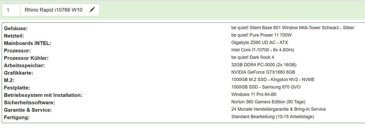

so viel machen die in meiner Konfig gar nicht aus. Der größte Brocken in der Differenz sind die externe Grafikkarte und die 2. Festplatte.
Über den Rest kann man notfalls ein paar Euros rausholen, aber nicht die Welt...
Na ja, mit schnellerem RAM kann man vermutlich noch was rausholen an Speed oder umgekehrt Einsparen an Euros... :rolleyes:
Aber generell ist Astrofotografie speicher- und rechenintensiv...:cautious:

Grösseres Netzteil, zusätzlich "dicke" Versorgungskabel zur Karte
Lautstärke eventuell höher, man muss darauf achten, dass es keine laute Karte ist
notwendige zusätzliche Gehäusekühlung, meine Gehäuse haben nur den Luftfluss durch das Netzteil.
Aber klar, wenn du ein Programm nutzt, das die Graka zur Berechnung nutzt, bekommst du einen zeitlichen Berechnungs-Vorteil.
Gibt es aber auch mM viele Fall- und Konfigurations-Stricke.
Ich habe auch bei meiner Astro-EBV keine gefühlten Zeit- oder Geschwindigkeitsprobleme.
Mache allerdings auch kein Stacking von tausenden von Aufnahmen.
Peter
Danke euch :)
Ja, seit dem Öffnungspost hat sich das Anliegen leicht verschoben. Es soll halt generell was solides sein, aber ruhig auch kein High-End.
Ich habe leider echt null Ahnung, was das ganze angeht. Ich weiss zB nicht, ob mehr Kerne besser ist, ob i3,i5 oder i7 sinnvoll ist. Vllt bei der zuletzt genannten Konfig einen "schwächeren" Prozessor, dafür aber ne gute (welche dann) Grafikkarte? Und der Rest des Konfigs, passt dann so?
Viel weiter im Budget will ich nicht hoch gehen müssen. Vllt ist ja auch was, was ich ausgewählt habe, überflüssig?
LG
