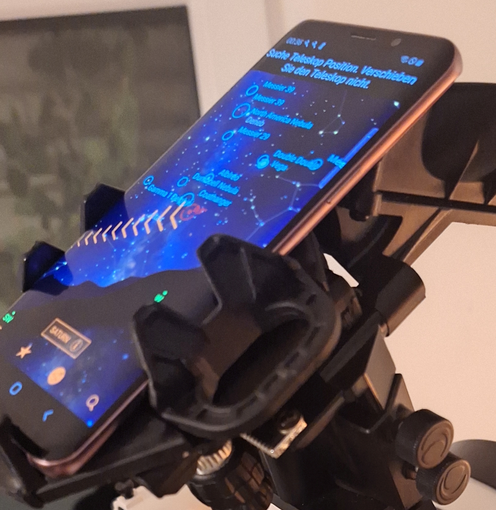

Die Montierung möchte dann auch noch sauber eingenordet werden, damit sie überhaupt das Objekt findet, was man anschauen will, denn von der Kamera die da drin ist, hat die Montierung ja keine Ahnung und kann daher auch kein Platesolving machen.
Du denkst nach meiner Meinung falsch!
Eine Montierung macht kein Platesolving. Platesolving wird immer von einem "Rechner" gemacht der Zugriff auf eine Kamera hat.
starsense-01.jpgBestes Beispiel ist die Starsense Explorer Technologie von Celestron.
Das Smartphone in einem Halter auf das Teleskop montiert schaut per Spiegel in den Himmel. Eine APP am Smartphone, Skysafari rechnet, ergo platesolved und zeigt am Smartphone Display direkt in einer Sternenkarte an, wohin das Teleskop zeigt. B.z.w. falls man ein "Ziel definiert" hat, bekommt man Pfeile wie muss man die Montierung bewegen, um zum Ziel zu kommen. Wird allgemein auch als PushTo bezeichnet.
Smarteye von Pegasus arbeitet ebenfalls mit Skysafari zusammen. Warum sollte die Pegasus Lösung das anders als Celestron Starsense Explorer machen? Ich vermute, sicher nicht! es werden einfach die Aufnahmen aus dem Smartview dafür Verwendung finden. Und die Variante von Pegasus Smarteye hat gegenüber der Celestron Starsense Explorer Ausführung einen großen Vorteil. Da es über das Teleskop selbst in den Himmel schaut, muss es nicht erst "synchronisiert/ausgerichtet" werden. Ähnlich wie man bei einem Sucher auch immer erst einstellen muss, dass das "Sucher-Zentrum" parallel zum "Teleskop-Zentrum" ist, muss der Celestron Smartphone Halter auch ein Mal zu Beginn der Nacht passend justiert werden, damit es Ziel-genau funktioniert. Deshalb und weil der Halter mit einer großen Bandbreite verschieden großer und unterschiedlicher Smartphones mechanisch funktionieren soll, braucht es eine entsprechend schwere und aufwändig konstruierte, verstellbare und justierbare Halterung. Unabhängig davon funktioniert das in den "Himmel-gucken" je nach Smartphone Modell, Kamera Optik und Firmware bedingt mal besser (veraltetes Samsung S9 :y:) und mal schlechter (modernes Samsung A54 :n:).
Diese Voraussetzungen bzw. Probleme werden dem Pegasus Smarteye Anwender erspart bleiben. Einfach in den OAZ stecken fertig! EAA, Platesolving, PushTo alles zusammen mit einem Gerät.
