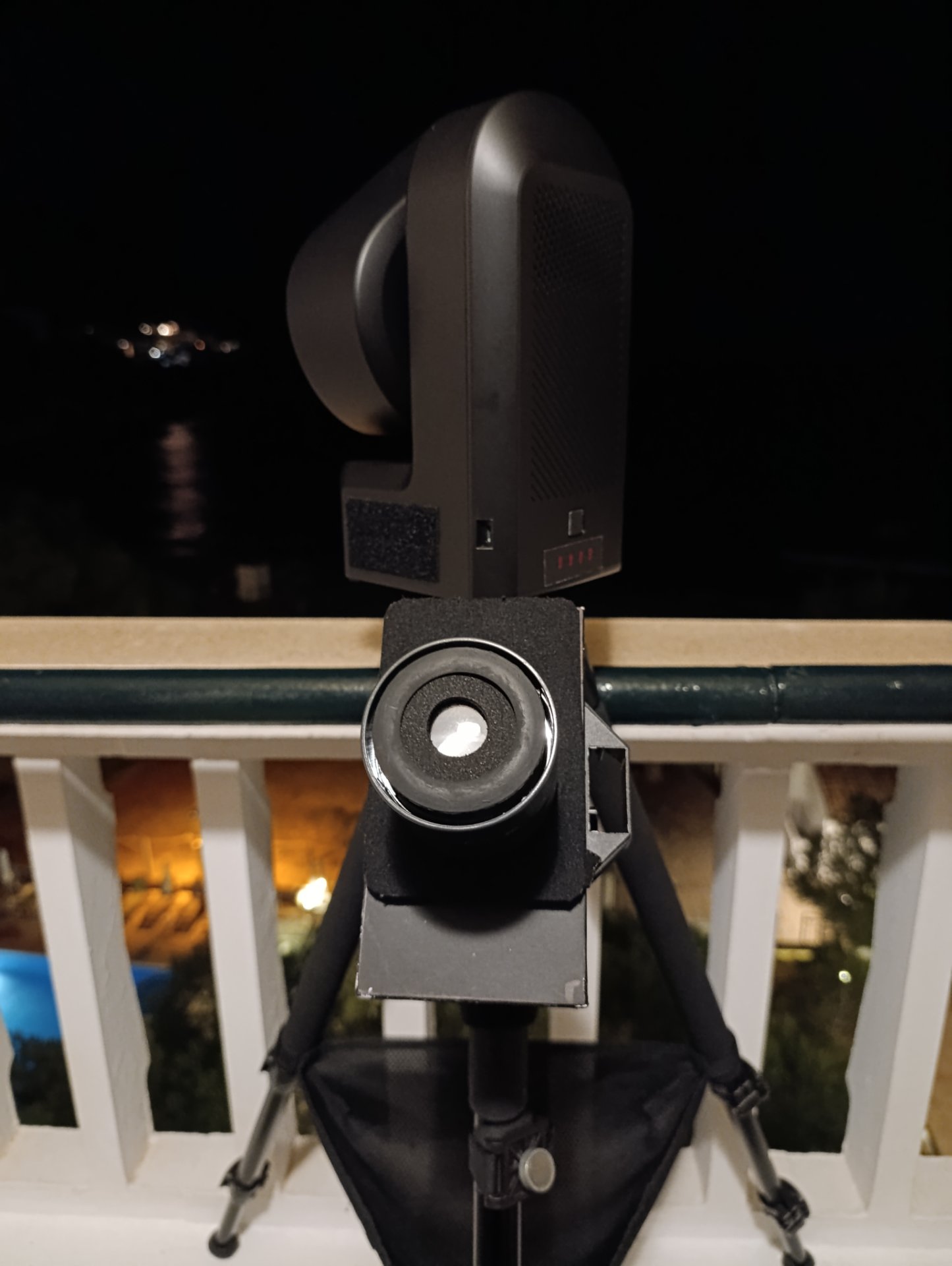

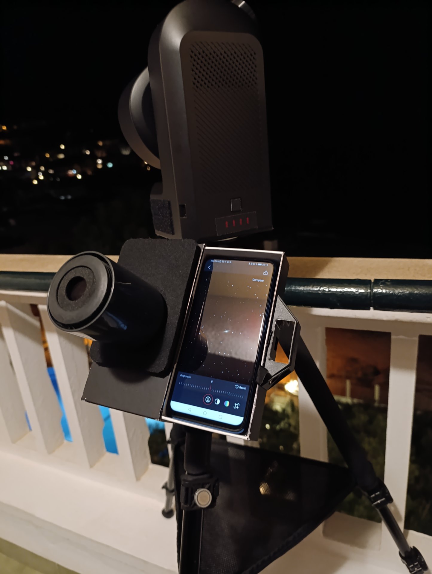

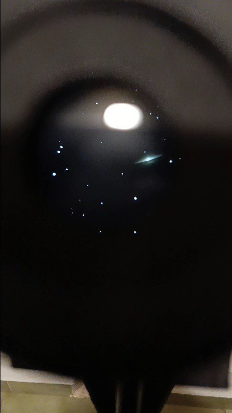

Ich habe mir nur so zum Spaß jetzt mein eigenes Smarteye gebastelt da ich für 10 Tage nach Mallorca in den Urlaub wollte bot es sich an mein Seestar S50 mitzunehmen um dort ein wenig zu spechteln. Mein Smarteye besteht aus der Linse einer 2,5 Dioptrien Lesebrille welche ich in einem Kunststoffrohr aus dem Baumarkt fixiert habe und an ein altes Schächtelchen aus Karton adaptiert habe. Als Display dient mein altes Smartphone HonorX9 auf welchem die Seestar App installiert ist die Auflösung dürfte FHD sein jedenfalls sieht man keine Pixel bzw. machen diese sich nicht störend bemerkbar. Das Gehäuse für das Setup habe ich mittels einer Gopro Fahrradhalterung an meinem Stativ montiert. Auf Mallorca konnte ich damit schöne Beobachtungen der Südlichen Objekte machen und kann bestätigen das es sich tatsächlich eher nach Teleskop anfühlt als wenn man auf ein Tablet guckt, es ist viel Immersiver durch ein Okular zu beobachten. Die Steuerung des Seestar erfolgte mit meinem anderen Smartphone, das HonorX9 fungierte somit lediglich als Display.
LG Christian

Eine sehr coole Eigenkonstruktion hast du da, mich erinnert das ein wenig an die Eigenkonstruktion eines Cloudynight Users My dream EAA (Electronic Assisted Astronomy) setup and one observation session
