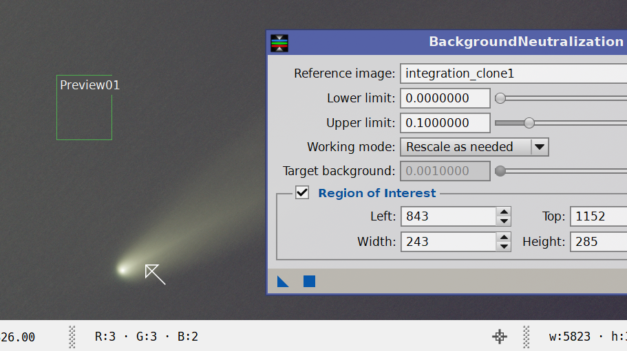

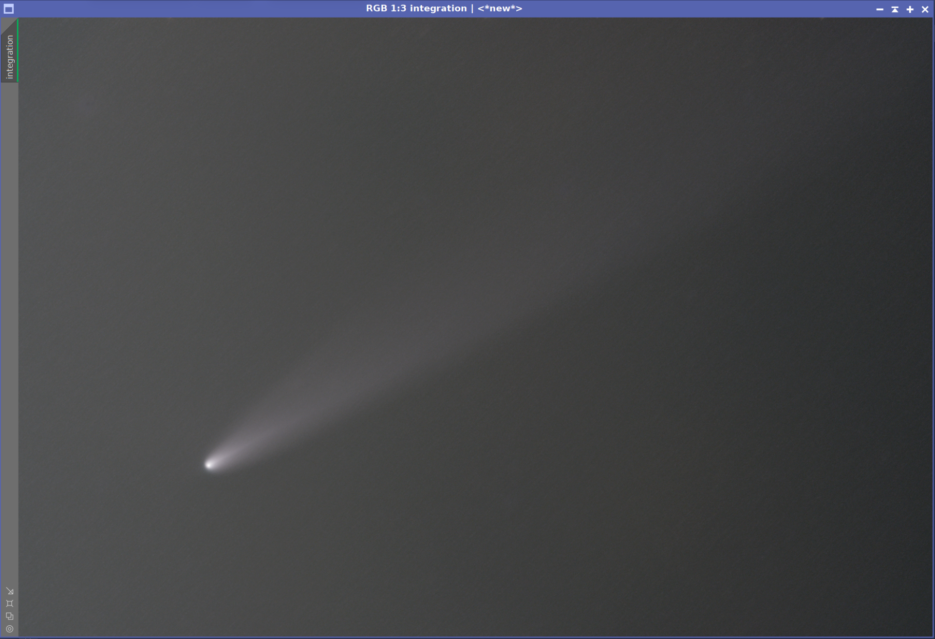

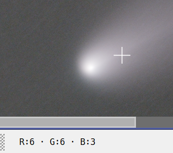

vergangenen Freitag durfte ich das erste Mal für 20 Minuten auf C/2023 A3 halten, und habe die Gelegenheit gleich mal genutzt, die Bearbeitung des Kometen in PI zu machen. Zuvor habe ich das immer mit APP gemacht, was nun ein komplett anderer Ablauf ist. Womit ich mich hier aber gerade schwierig anstelle, ist die korrekte Farbe des Kometen zu finden. Ich nutze hierzu den Arbeitsablauf, den Kometen über registrierte Lights zu staken, welche entsternt wurden. Das Ergebnis ist ein weißer Komet, ohne einen Hauch von Grün.

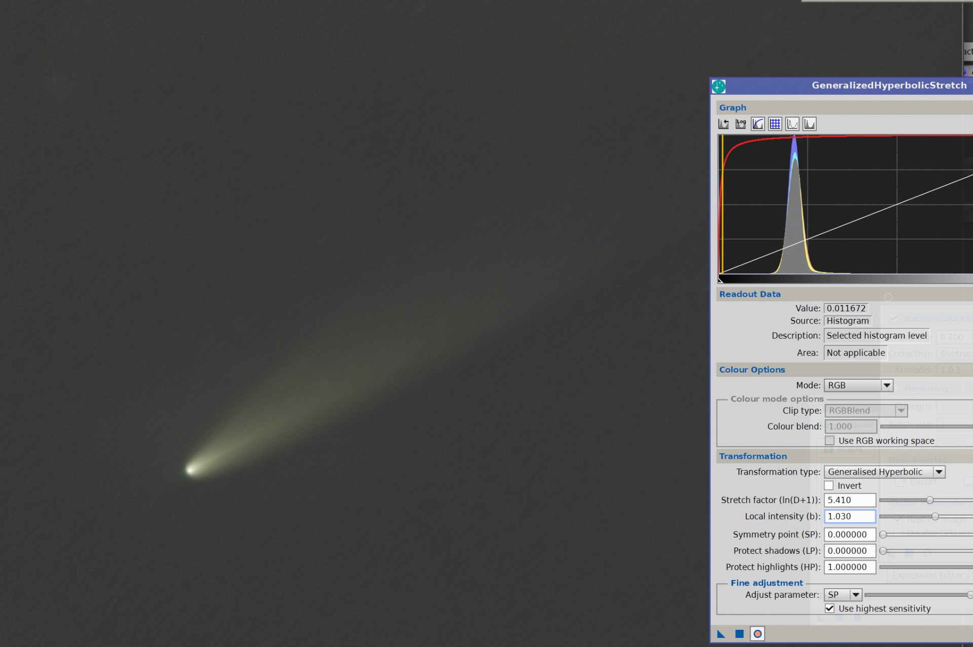

Ich gehe dann zum Glätten mit Gaxpert darüber, und damit kommt auch Farbe ins Spiel. Nur sieht das für mich nach dem allgemeinen Grünstich, den man bei OSC eben mitbekommt.
Wenn ich mit SCNR darüber gehe, ist das Grün weg, aber wohl auch das Grün, welches vom Kometen kommen sollte.
Wenn ich mich durch die Galerie oder die Threads mit den aktuellen Kometenaufnahmen klicke, schaut das bei jedem anders aus.

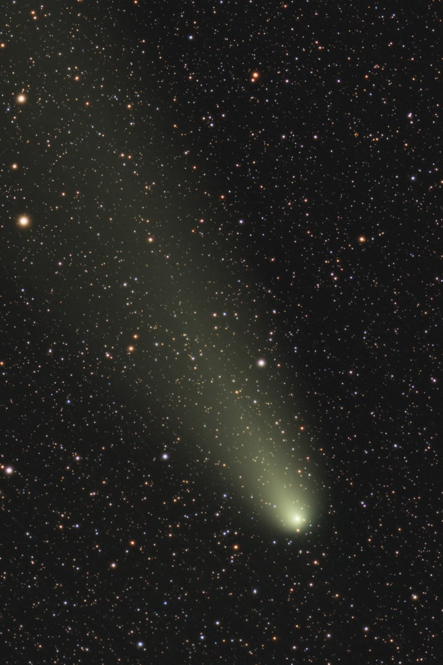

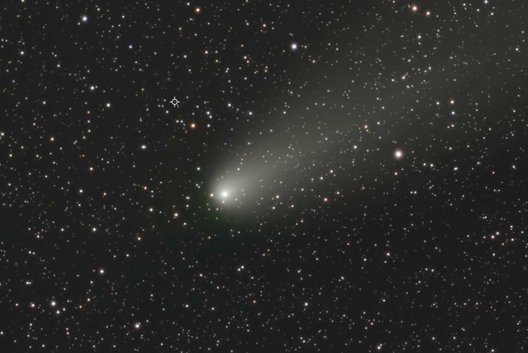

Ich habe mal daraufhin einfach mal die Aufnahme genommen, bei der auf die Sterne gestackt wurde, und habe dort nach dem Glätten die SPCC ausgeführt. Einfach mal, um zu sehen, welche Farbe dann der Komet nach der Farbkalibrierung hat. Da kommt dieses Ergebnis heraus:
Da weiß ich jetzt leider auch nicht so recht, wie ich das deuten soll.
Wie macht ihr das mit den Farben der Kometen in PI? Wie sind da so eure Erfahrungen?

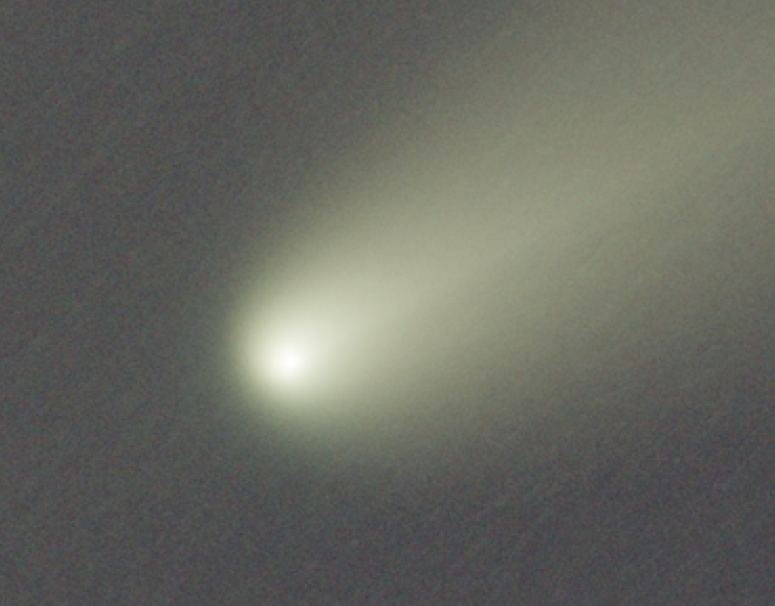

So kommt das bei mir raus, wenn ich das so lasse, wie der Komet oben nach dem Glätten aussieht. Aber das erscheint mit total falsch.

leider ohne eigenes Kometenmaterial, denke ich ist es eine gute Rangehensweise SPCC anzuwenden. Ich würde dafür aber einen schweiffreien Preview definieren ( rechte obere Ecken, mit genügend Sternen) zur Anwendung der Kalibrierung verwenden
Der Schweif ist sehr groß und verfälscht die Farben der dahinter liegenden Sterne, weswegen diese aus der Farbkalibrierung ausgeschlossen werden sollten.

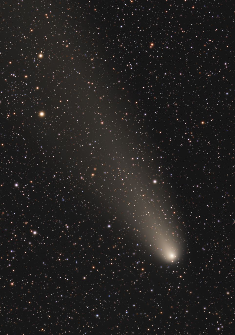

Dane, ich habe mir die Histogrammwerte in deinem Bild angeschaut und finde deinen Schweif zu grün, es fehlt blau und etwas rot. C/2023 A3 hat nun mal sehr wenig grüne Koma, eine Andeutung davon sieht man in deinem SPCC Sterne Stack links unten. Um die Farbe stärker hervorzuheben, habe ich in meinen Bildern von C/2023 A3 die Farbsättigung angehoben, ansonsten jedoch nur Siril Hintergrundabzug angewandt und keine weiteren Farbabpassungen. Siehe Bild vom 21.10. und Bilder vom 28.10. Im Bild vom 01.11. wird der Komet kleiner und das grün schon deutlich schwächer. Vergleichsweise extrem grüne Koma hatte z.B. der Komet C/2022 E3 (ZTF) vom 2.02.2022, auch C/2020 F3 (NEOWISE) vom 20.07.2020 hatte mehr grün in der Koma, wenn auch nicht ganz so extrem.

@Stathis - Danke auch für die ausführliche Erklärung. Ich kann mir das noch nicht ganz erklären, weshalb bei meiner SPCC kalibrierten Version der grünliche Anteil so rasterförmig ist. In dem Fall ist es wohl schon so, dass die Spitze der Koma etwas grünlich ist, der Rest nicht.
Hier ist halt auch der Punkt bezüglich dem üblichen Grünstich bei den OSC Aufnahmen, und wie man hier mit z.B. SCNR/HLVG u.s.w. vorgeht. Diese Tools müssten ja genau so angewendet werden, dass der Grünstich vom Bild entfernt wird, aber nicht die grünliche Koma. Jedenfalls nicht vollständig, so, dass man diese später wieder mit der Sättigung aufziehen kann.
Wenn ich bei meiner Aufnahme den Grünstich wenn auch nur schwach entferne, wird gleich alles gleichmäßig weiß. Es ist keine wirkliche Differenz von der Spitze der Koma im Vergleich dem Rest dahinter zu erkennen.

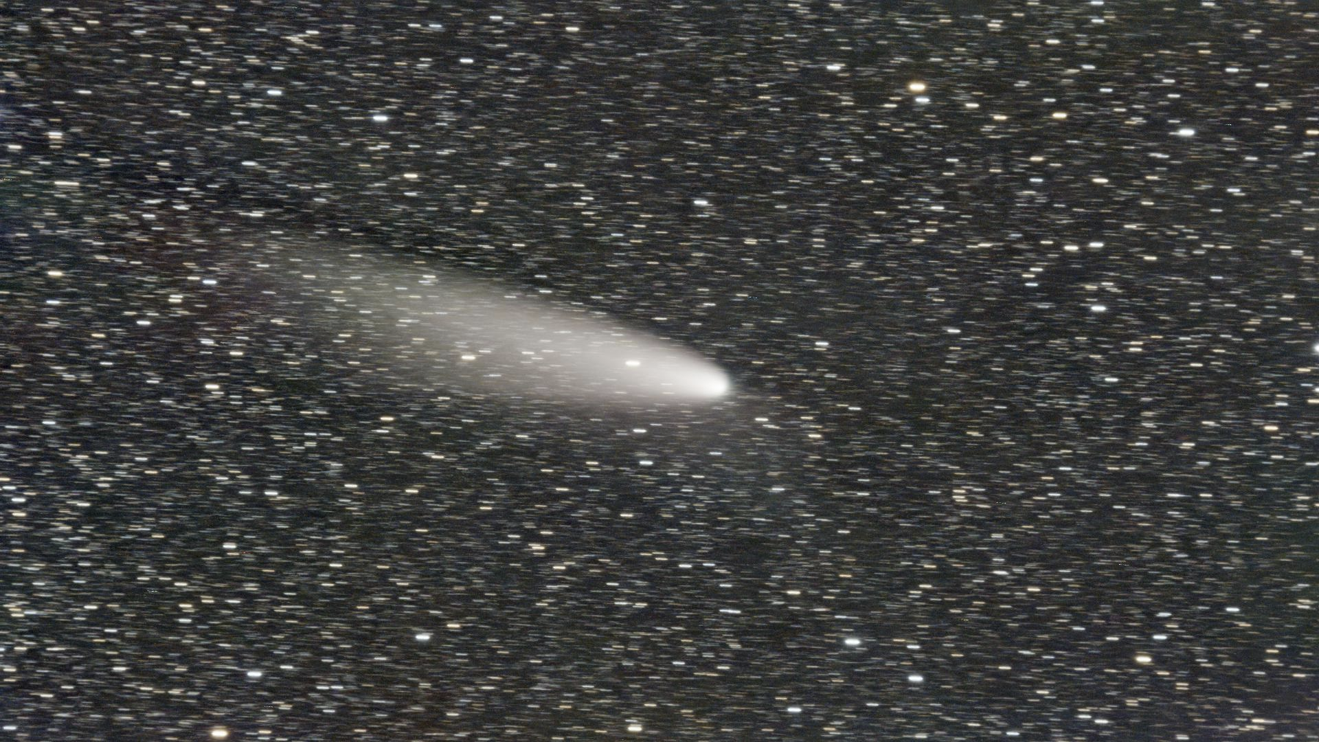

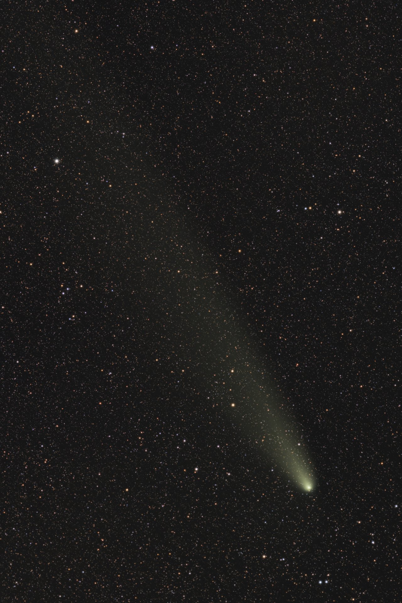

Hallo Dane, ich verwende Astap für die Kometenbilder und die dort eingbaute Funktion zur Farbkalibrierung. Anbei ein Beispiel vom 30.10. mit APO72/432 und IMX571C. Es wird nicht entsternt und das Summenbild wurde noch mit GraXpert gradientenkorrigiert und entrauscht. Die Farbättigung ist unverändert. Im Wesentlichen zeigt der Komet das Sonnenspektrum des Staubschweifs und die zarteste Andeutung von Grün am Kopf. Da bei gleicher Ausrüstung/Verarbeitung andere Kometen deutlich grüne Köpfe zeigten gehe ich davon aus, daß C/2023 A3 das nur sehr schwach ausprägt.

Ich habe bei mir noch mal an meiner Aufnahme herumgespielt, und durch deutliches Anheben der Sättigung, kommt irgendwann auch ein schwaches pixeliges Grün vorne an der Koma bei mir zum Vorschein. Wohl nicht ganz in dem Farbton wie es sein sollte, aber ich bekomme da einfach nichts Gescheites hin. Das liegt vielleicht auch daran, dass das Bild mit dem sternenlosen Kometen einfach nicht ganz neutral ist. Ich muss da erst einmal eine saubere Grundlage schaffen. Beim Kometen fehlt etwas an Blau.
Gibt es einen Weg in PI, die Farben wieder in Balance zu bringen? Ich hätte gehofft, dass ich mit der Background Neutralisation irgendwie dahin komme. Aber damit bekomme ich wieder ein grünes Bild.
Aber es ist wohl auch so ein leicht ausgeprägteres Grün an der vorderen Koma vorhanden.
