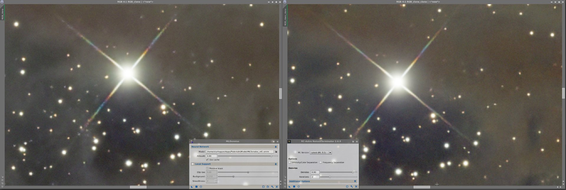

vielen Dank für diesen Beitrag. Mit überstürztem Pixinsight Update bin ich inzwischen auch vorsichtig geworden. Allerdings möchte hier positiven Vollzug melden.
System:
Pixinsight 1.9.5 (PI-linux-x64-gpu-1.9.5-20260917-c.tar.xz)
System: Linux Mint 22.3 - Cinnamon 64-bit
GPU: NVIDIA GeForce RTX 5060 Ti/PCIe/SSE2, Driver Version 595.91.07
Alle Pixinsight Repositories waren nach der Installation noch da. RC-Astro Blur/Noise haben noch funktioniert.
Anbei ein erster Vergleich Pixinsight ML Denoise und RC-Astro Denoise. Eigentlich nur ein Funktionstest. Ergebnis: ähnliche Ergebnisse, RC-Astro dreimal so schnell. Beide benutzten die GPU.
