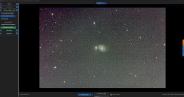

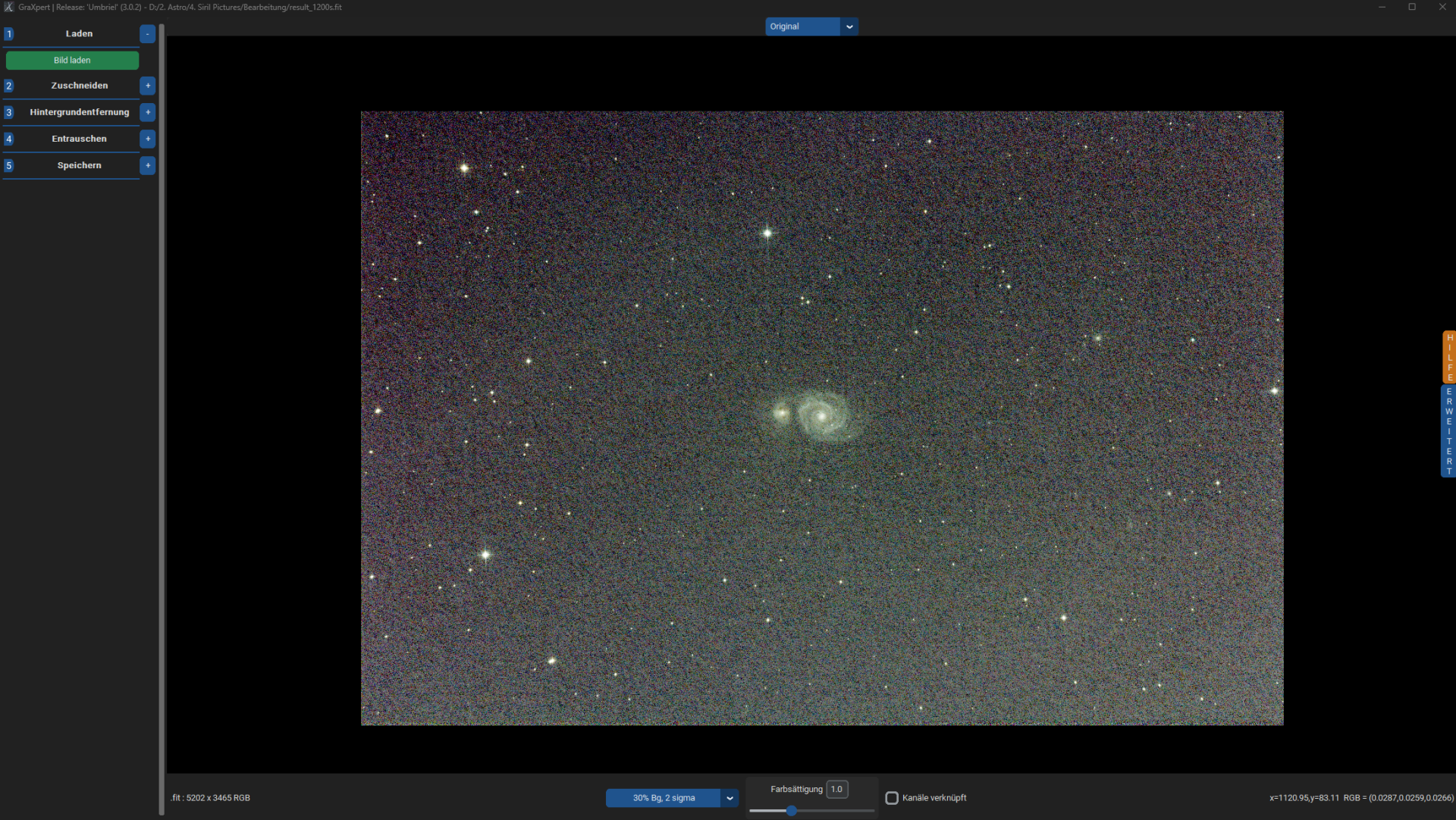

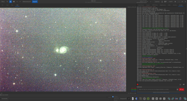

ich bin absoluter Neueinsteiger in der Fotografie/Astrofotografie. Ein Jahre langer Traum ist in Erfüllung gegangen und ich habe mir vor ca. 6 Monaten nach und nach mein erstes Teleskop Ausrüstung zusammengestellt, um Deep Sky Objekte und Galaxien zu fotografieren. Ich bin mit meinem Setup sehr glücklich und versuche mich nach und nach in das Ganze einzuarbeiten und zu lernen damit umzugehen.
Mein erstes richtige Ziel ist zur Zeit die Whirlpool Galaxie M51. Leider habe ich seit Wochen mein erstes Problem bei der Bildbearbeitung und ich komme einfach nicht weiter bzw. ich weiß nicht so richtig an was es liegen könnte. Ich habe mir schon jede Menge Video´s angeschaut, aber keine richtige Lösung finden können. Meine Frage die ich mir stelle ist, liegt es schon am erstellen der Bilder oder liegt das Problem eher an der Bildbearbeitung ?
Zur Bildbearbeitung nutze ich Siril, GraXpert, Affinity Photo 2, PhotoShop (diverse Plugins).
Wobei ich zu den letzten beiden genannten Programme noch nicht kam. Das Problem fängt schon bei Siril und Graxpert an.

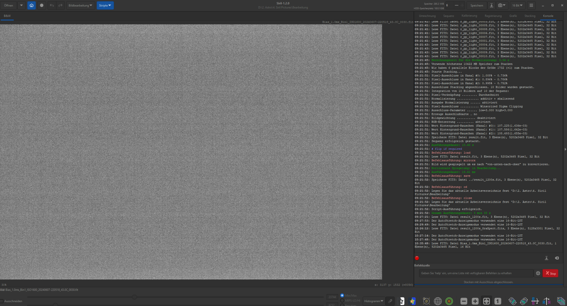

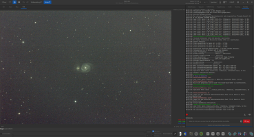

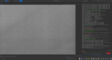

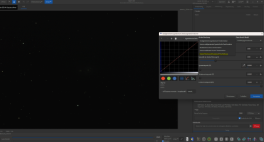

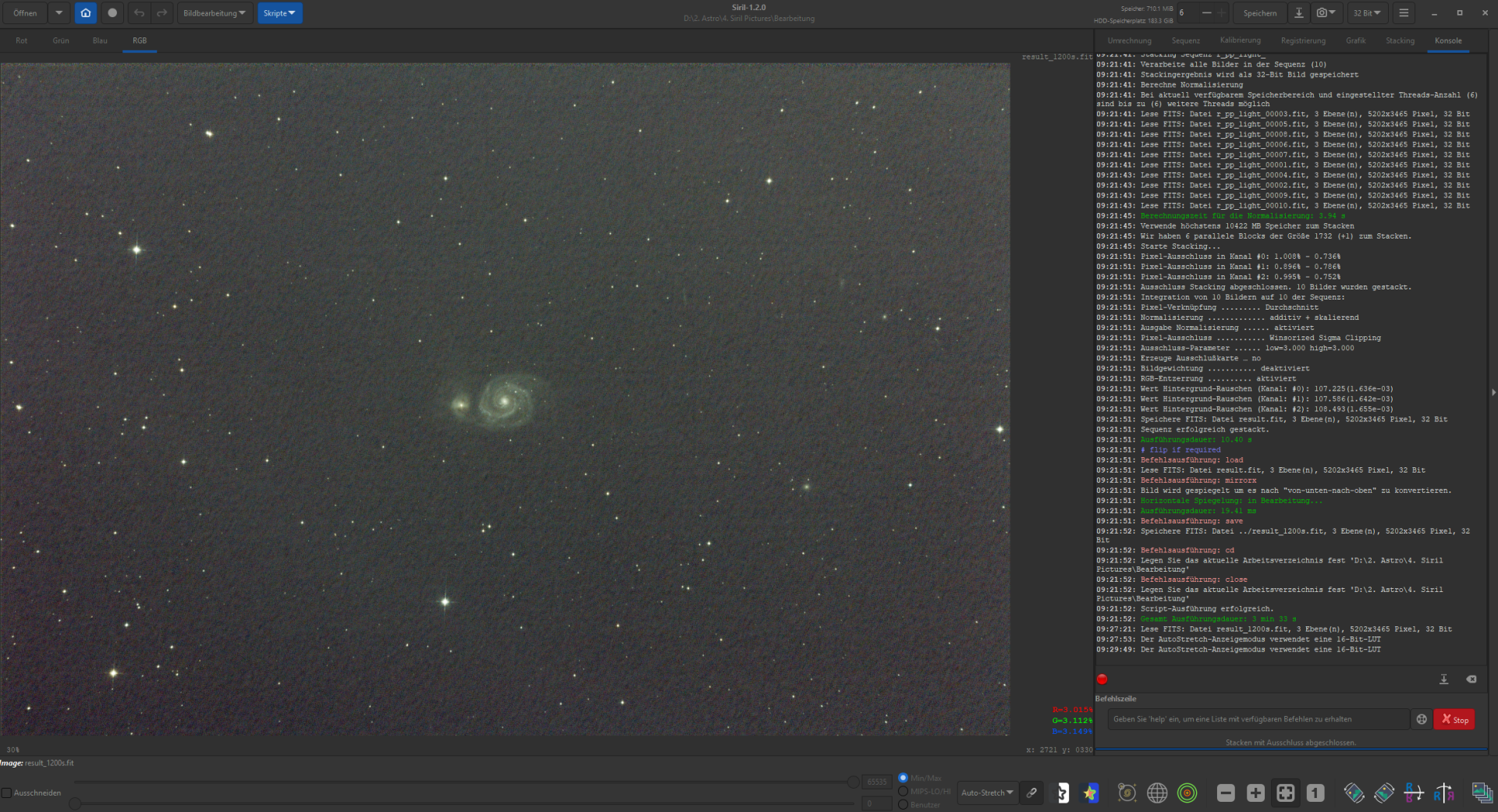

In meinem gestackten Bild, das aus biases, darks und flats besteht, bekomme ich einen komischen Schleier ins Bild. Es sieht fast so aus, als wären es Schleierwolken die ich mit Siril und GraXpert einfach nicht wegbekomme. In den Video´s, die ich mir angeschaut habe bzgl. Bildbearbeitung mit Siril und GraXpert, kamen irgendwie andere/bessere Ergebnisse zum vorschein. Und ich bin da gerade ein bisserl am verzweifeln muss ich sagen bzw. ich weiß nicht nach was ich suchen muss !?
Mein vorgehen ist:
- Siril öffnen
- Standard Werte verwendet
- 30x biases, 30x darks, 30x flats und lights in die entsprechenden Ordner von Siril kopiert
- OSC_Processing in Siril ausgewählt, da ich biases, darks, flats habe.

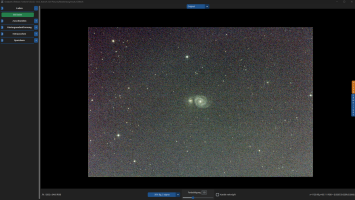

- GraXpert (result.fit) öffnen
- Bild reinladen
- Standard Werte verwendet.
- berechnen lassen
- Bild speichern
Anbei habe ich mal ein paar Screenshots mit angehängt, damit ihr euch mal ein Bild machen könnt. Die Dateinamen habe ich entsprechend umgenannt.
Meine Ausrüstung besteht aus:
Teleskop: SkyWatcher 150 PDS
Montierung: SkyWatcher HEQ-5
Kamera: Canon EOS 600D(a)
Autoguider: ASI 120MM
Guiding Scope: SVbony 106 (240/60)
MiniPC: ASIair Plus
Korrektor: Baader MPCC Mark III
Autofokus: ZWO EAF
Ich würde mich sehr freuen wenn Ihr mir da vielleicht weiter helfen oder einen Tipp geben könntet.
Dann wünsche ich Euch einen schönen Abend und verbleibe mit freundlichen Grüßen !!

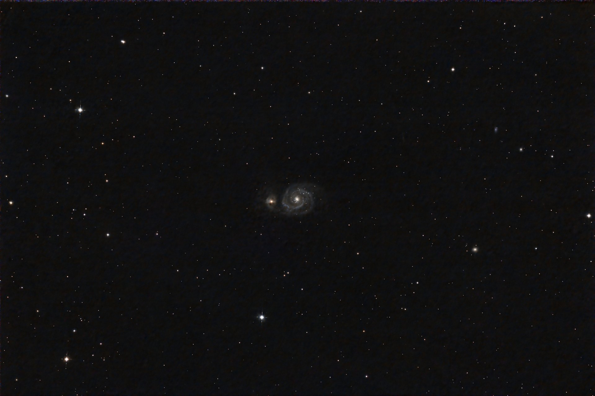

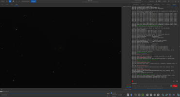

Sooo schlecht sieht das doch gar nicht aus. Du hast offenbar 2 Probleme:

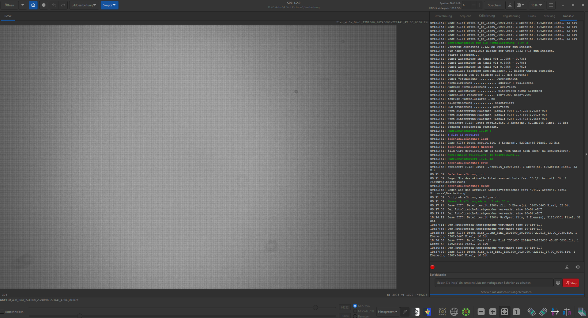

Deine Flats sind nicht symmetrisch. Vermutlich ist das Teleskop nicht sauber kollimiert. Möglicherweise sitzt der Fangspiegel nicht richtig oder Kamera/OAZ sind gegenüber der optischen Achse verkippt.
Außerdem hast du Gradienten im Bild. Vermutlich durch Streulicht von Straßenlaternen oder anderen Lichtquellen. Das sollte mit GraXpert eigentlich korrigiert werden. Wenn die AI-Hintergrundentfernung nicht funktioniert, musst du manuell Punkte setzen wie in den älteren Tutorials z.B. von astrophotocologne gezeigt.
Der Bildhintergrund wird übrigens NIE schwarz - das kann man auch als "Schleier" interpretieren. Das ist aber völlig in Ordnung und im Rahmen der Bildbearbeitung kann man das anpassen, z.B. durch Anpassung des Schwarzwertes. In Siril im Allgemeinen Hyperbolischen Stretch dazu die Methode auf "linear" ändern, die Skalierung im Histogramm hoch setzen und dann im Histogramm den linken Schieber an den "Berg" schieben ohne das unten bei Clipping die Zahlen steigen. Dann wird der Hintergrund dunkler.
Ciao, Udo

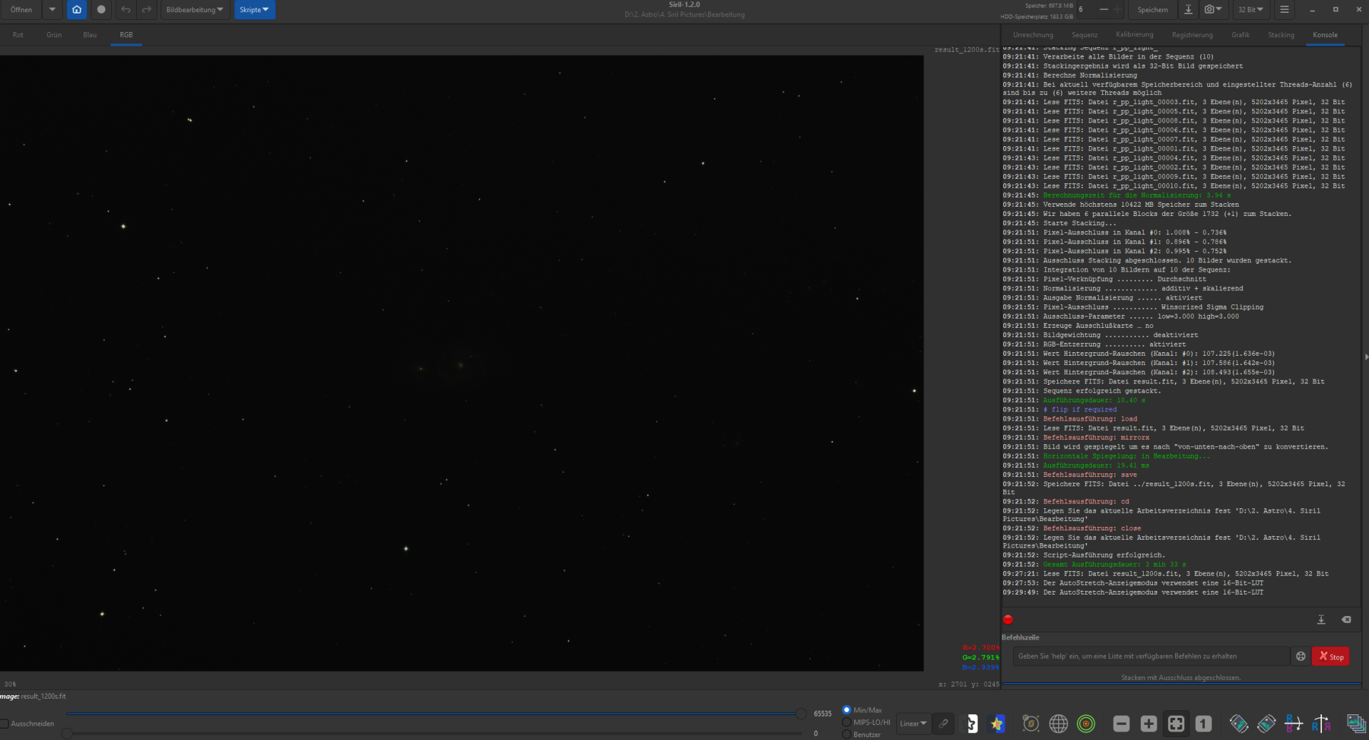

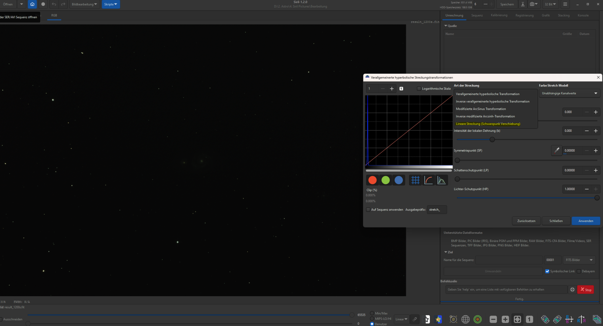

Entschuldige bitte die blöde Frage zur hyperbolischen Stretch Methode, meinst du die gelb Markierte Einstellung (siehe Screenshot).
@Jens
Sehr gerne stelle ich die "result.fit" zur Verfügung.
Anbei die result.fit:
Result.fit M51 Whirlpool
Danke vielmals für Eure Hilfe !!!
genau diese Einstellung ;-)

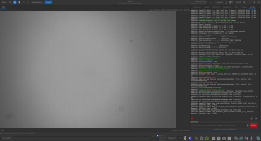

Beim Flat sieht man, dass das helle Zentrum nicht ganz in der Bildmitte ist. Das ist aber im Workflow kein wirkliches Problem. Wenn die Flats korrekt verarbeitet werden und zu den lights passen, dann sollte das keinen Einfluss auf das Ergebnis haben - eine schlechte Justage sorgt halt "nur" ggf. für unrunde Sterne.
Zum result.fit:
Da ist halt schon arg viel Rauschen im Bild. Da bräuchten wir dann noch ein paar Informationen, am Besten auch ein Einzelbild als crw oder fit.
Wie hast Du denn belichtet? ISO? Belichtungszeit? Im FITS-Header finde ich 120s und 10 Bilder und eine Sensortemperatur von 38°C. Je wärmer der Sensor, desto mehr Rauschen bekommst Du natürlich und 20 Minuten Gesamtbelichtungszeit (wenn die Daten stimmen) ist halt auch nicht wirklich viel.

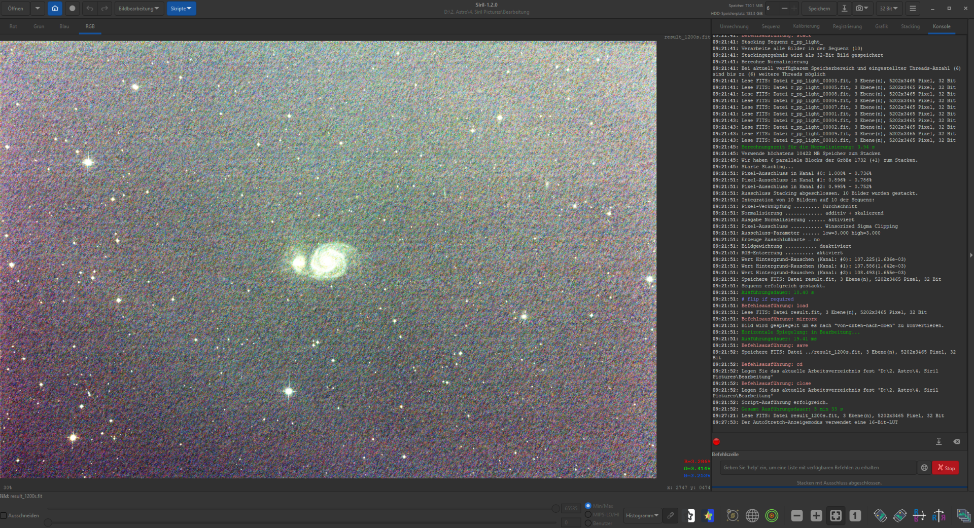

Da ist halt wirklich extrem viel Rauschen in den Bildern. Was hast Du für einen Standort? Viel Lichtverschmutzung? Wie hell war der Mond? Die 600D ist eigentlich gar nicht so schlecht, also müsste das Rauschen "vom Himmel" kommen.
Was auffällt: Die Lights sehen sehr unterschiedliche aus. Insbesondere bei den ersten 5 Bildern war es offenbar noch nicht wirklich dunkel. Oder die Bedingungen waren einfach nicht gut und es gab Schleierwolken? Damit hast Du natürlich einen sehr hellen - und damit verrauschten - Hintergrund.
Die Qualität der Lights bzgl. der Helligkeit kannst Du in Siril z.B. so beurteilen:
1. Erstelle eine Sequenz mit allen Bildern => Umwandeln
2. Rechts unten auf die Bilderliste klicken und ein Bild mittig aus der Sequenz auswählen
3. Stretch auf Linear oder Quadratwurzel (alles nur nicht Histogramm oder Autostretch) und mit den Schiebern unter dem Bild so einstellen, dass man etwas erkennen kann.
4. Nun die Bilder in der Bilderliste nacheinander anklicken
So bleibt das Stretching für alle Bilder gleich und man sieht deutlich, dass die ersten 5 Bilder einen deutlich helleren Hintergrund haben.
Du solltest auf die astronomische Dunkelheit warten bevor du mit der Belichtung beginnst. Hier am Rand des Ruhrgebiets wird es momentan nachts leider gar nicht mehr richtig dunkel. Ich kann das Hobby erst wieder Mitte/Ende Juli aufnehmen ;-) Ich weiß nicht wo Dein Standort ist, aber Du kannst das sehr leicht selbst überprüfen auf der Website clearoutside:
https://clearoutside.com/
Einfach oben nach Deinem Standort suchen und dann über der Tabelle auf "Annual Darkness". Astrofotografie (mit RGB-Kameras, DSLR ohne Filter) macht eigentlich nur Sinn in den "schwarzen" Zeitabschnitten. Wenn Du mit der Maus über dem "Sonnenstreifen" auf der tabellarischen Übersicht "parkst", zeigt Dir clearoutside auch die genauen Zeiten für Beginn/Ende der astronomischen Dunkelheit an. etwas früher kann man anfangen mit der Polarausrichtung und auch schon mal ein Ziel anfahren und scharfstellen, aber für "ernsthafte" Aufnahmedaten sollte die Nacht schon dunkel sein. Definiert ist das durch die "Höhe" der Sonne. Sie muss mindestens 18° unter dem Horizont stehen, dann ist astronomische Dunkelheit. Wobei 17° jetzt auch keinen großen Unterschied machen...
Ciao, Udo

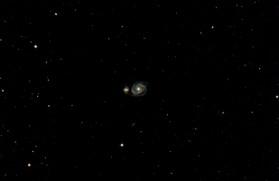

Hallo @romeo72,
ich habe dein Bild mal in Pixinsight bearbeitet auf die Schnelle. Soweit finde ich keine groben Fehler. Etwas mehr Belichtungszeit würde dem aber noch gut tun, weil schon viel Rauschen vorhanden ist. Aber so wie ich es beurteilen kann ist das schon sehr toll gemacht. Schreib doch noch bitte mal wie viele Lights Du gemacht hast.
CS Alex

Was hast Du in PI gemacht? Sämtliche XTerminatoren eingesetzt? Was war die Ausgangsbasis? Die Lights oder das result.fit?
Ciao, Udo

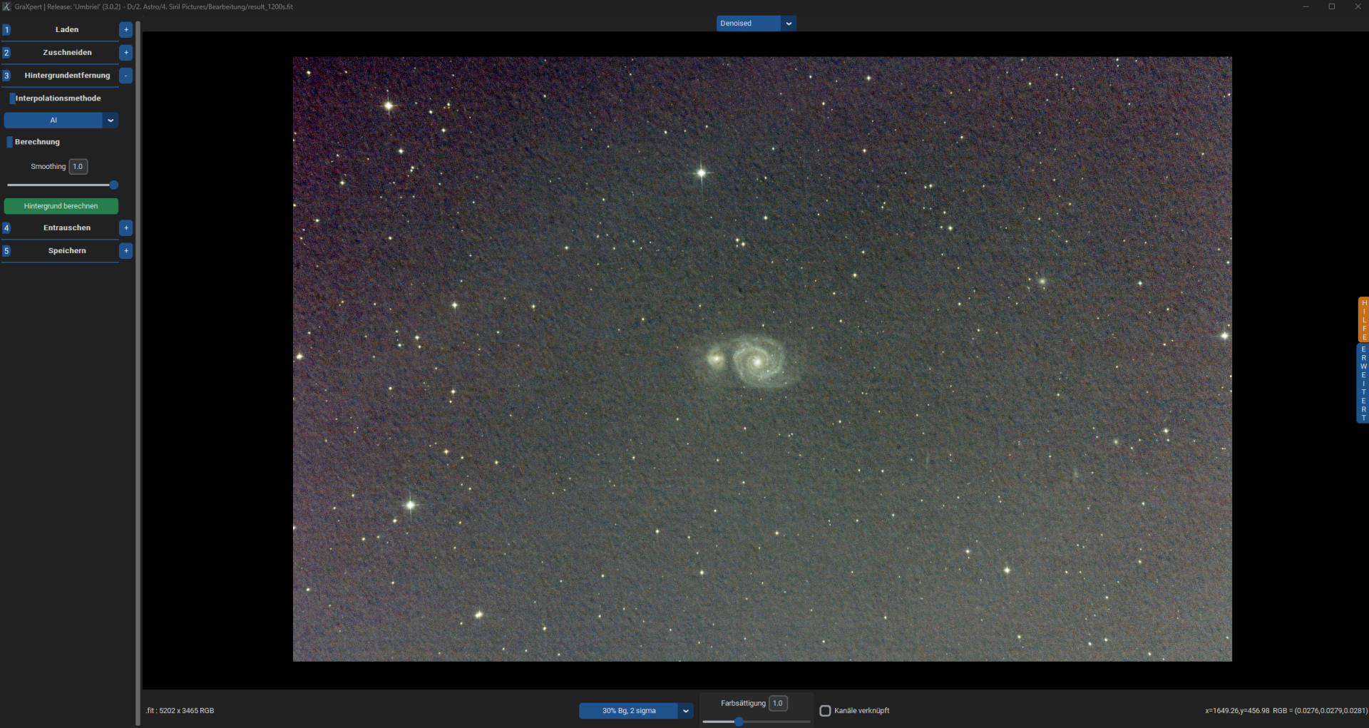

Ich hab' auch mal eine ganz schnelle Bearbeitung mit Siril+GraXpert gemacht. Schritte:
SIRIL:
  1. Nur die dunkelsten/kontrastreichsten Einzelbilder ausgewählt (verkürzt die Gesamtbelichtungszeit halt nochmal deutlich...)
  2. Umrechnung mit DeBayern
  3. Registrierung (Allgemeine Stern-Ausrichtung)
  4. Stackingrander abschneiden => Zuschnitt
  5. Bildbearbeitung -> Histogrammtransformation: Histogramm zoomen, Schwarzpunkt links an den Beginn der Kurve
  6. Bildbearbeitung -> Rauschreduzierung (Salz+Pfeffer, Unabhängige Kanäle: Ja, Datenadaptive Dual-Domain-Entrauschung, Modulation 0,55)
  7. Bildbearbeitung -> Farbkalibrierung -> Photometrische Farbkalibrierung
  8. Bild speichern
Dann graXpert
  1. Bild laden
  2. Hintergrundentfernung mit AI (korrigiert auch die Vignettierung recht ordentlich - Flats hab' ich ja keine)
  3. Entrauschen mit KI-Modell 3.0.1, Stärke 0,8
  4. Speichern als 32 Bit Fits
Dann wieder SIRIL
  1. graXpert Bild laden
  2. Nochmal Bildbearbeitung -> Farbkalibrierung -> Photometrische Farbkalibrierung
  3. Bildbearbeitung -> Histogrammtransformation Schwarzpunkt nochmal etwas näher an den "Berg"
  4. Bildbearbeitung -> Histgrammtransformation: Nur den mittleren Regler nach links schieben. Anwenden. Mehrfach wiederholen
  5. Bild speichern
Wie gesagt: Quick and Dirty - ohne Anspruch auf "Schönheit"...
Viel weiter stretchen kann man halt nicht, weil die Gesamtbelichtungszeit so gering ist und es dann mächtig rauscht - da ist deutlich Luft nach oben.
Ohne blurXTerminator sieht man auch recht deutlich, dass die Sterne am Rand nicht rund sind. Da müsstest Du mal den Arbeitsabstand des Korrektor kontrollieren und - vor Allem - eine bessere Ausrichtung der Komponenten auf der optischen Achse hinbekommen. Siril erzählt mir 10% Verkippung, was schon recht viel ist. Aber das sind "Randprobleme".
Ciao, Udo
P.S.: Du solltest kürzer belichten und ggf. den ISO-Wert doch eher auf 800 stellen. Es sind schon recht viele Sterne ausgebrannt - da fehlen dann im fertigen Bild die Sternfarben.

Anbei mal mein erstes Ergebnis (leider nur als .png) :) Vielen Dank für alles und ich wünsche Euch allen einen schönen Sonntag und einen guten Start in die Woche !!!
