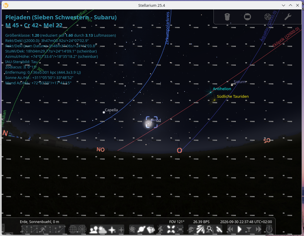

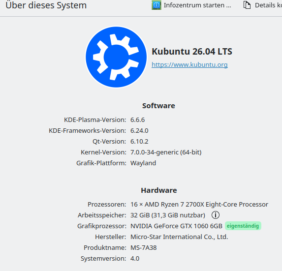

Hallo, ich nutzte Stellarium in einer alten Variante, weil ich Probleme mit der Darstellung hatte. Jetzt musste ich den PC neu aufsetzen, finde aber keine alte Releases mehr. Der Bildschirm sieht aus, als ob viele gleiche Kacheln dargestellt werden. Ich verwende Kubuntu 26.04 (s. Bild)
Kennt jemand solche Probleme? Wie kann man das lösen? Gibt es noch einen Link für alte Varianten?

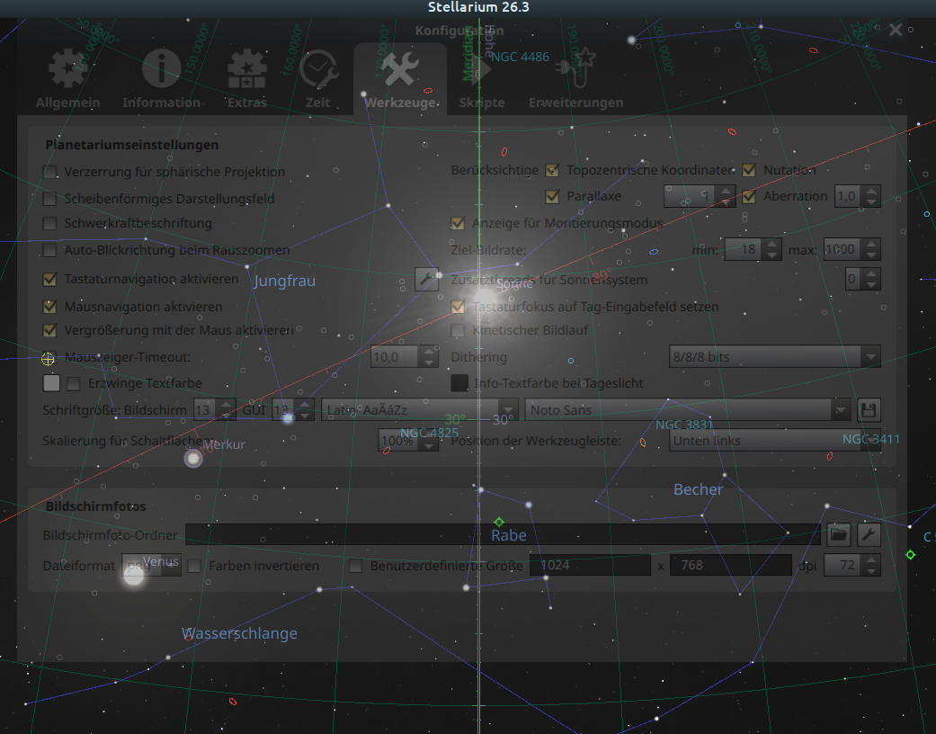

das könnte das alte "Dithering Problem" sein (Siehe Github). Probier mal F2 → Werkzeuge → Dithering → None

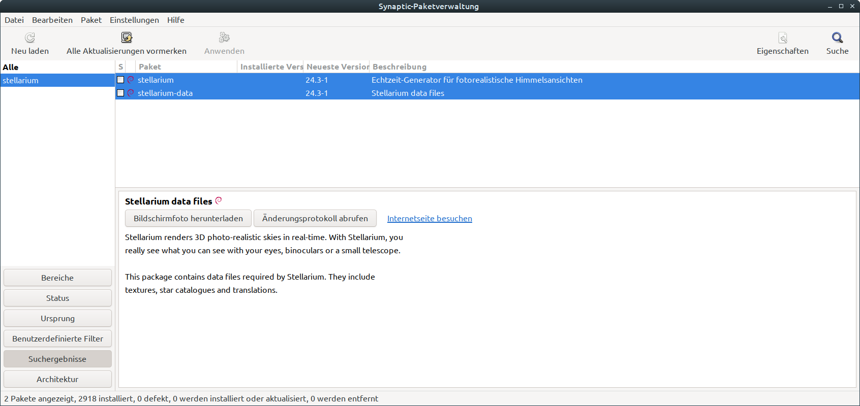

Man hat verschiedene Wege Stellarium zu installieren:
- über die Repros => meist ältere Version (24.3.1 bei meinem LMDE) => stabil, sicher, läuft rund, aber eben nicht ganz aktuell
synaptic => Paketverwaltung =>

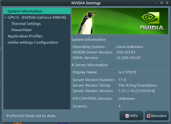

Zugegeben meine Büchsen sind nicht die neuesten (2017 / 2018), aber mit der Grafik hatte ich seitdem nie Probleme, außer man fummelt dran rum.
NVIDI z.B. bietet direkt Treiber für Linux und die sind auch über die normale Repros zu erreichen.

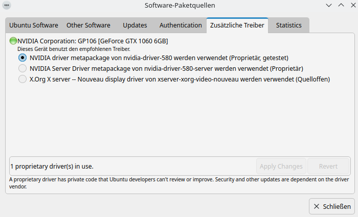

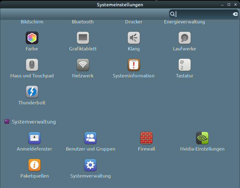

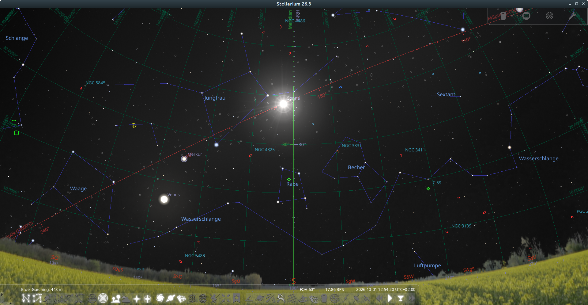

ich glaube, dass das Problem gelöst ist. Wie die meisten vermuteten ein Problem der Grafik. Ich habe die Treiber gewechselt. Von v.Org... auf NVIDIA. Bis jetzt ist das Bild sauber, auch bei 26.3. Vielen Dank für die Anregungen und Mithilfe.
CS Hans
