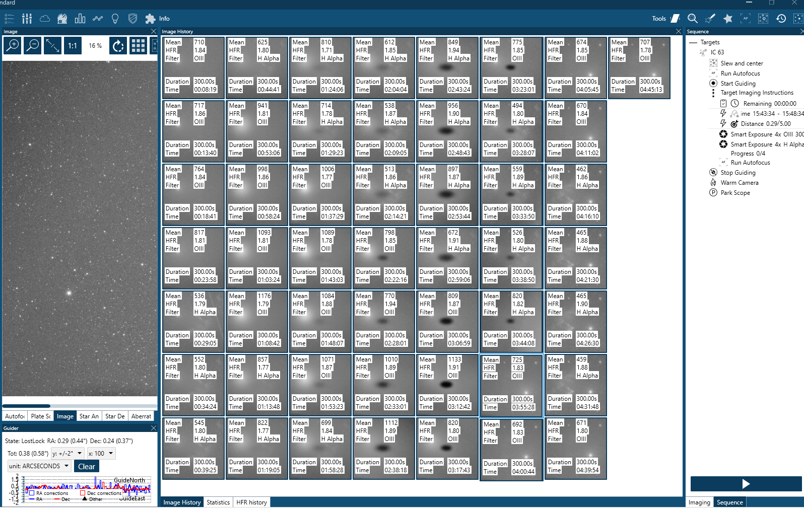

ich habe sein letzter Woche das Problem, dass sich in der Bildmitte ein Schatten bildet. Ich vermute, dass es sich um Taubeschlag handelt. Hier ist ein Screenshot meiner Session in NINA von letzter Nacht. Was ich gar nicht nachvollziehen kann, ist der Umstand, dass der Beschlag nach 3h wieder weg geht, obwohl es gerade in den Morgenstunden doch besonders feucht werden sollte.
Damit ist natürlich die Hälfte der klaren Nacht unbrauchbar. Ich hatte das letzte Woche schonmal. Daher habe ich dieses mal die Kühlung auf 0°C eingestellt. Normalerweise kühle ich auf -5°C runter. "Nur" -5°C weil es bei stärkerer Kühlung auch vorher schon Probleme gab. Aber wenn das jetzt schon bei 0°C beschlägt, muss sich etwas verändert haben. Denn so feucht ist es nun auch wieder nicht. Da sind die Wintermonate wesentlich schlimmer. Eigentlich sollte sowas gar nicht vorkommen, da die Kamera eine Fensterheizung hat, die immer auf Maximalstufe läuft.
