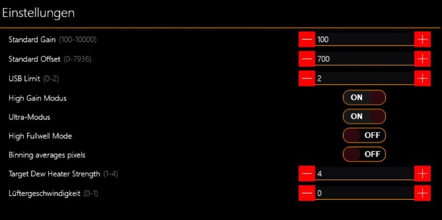

Ich nutze NINA 2.2 und da kann ich 4-stufig die Einstellung vornehmen. Eventuell ist der Teil des Menüs bei Dir abgeschnitten und Du mußt etwas runter-scrollen.
Tatsächlich ist es bei mir etwas abgeschnitten aber ich kann nicht scrollen. Jemand ne Idee?
Du kannst Doch das ganze Fenster per Drag and Drop wo anders hin ablegen oder aber da müßte ein ganz schmaler Scroll-Balken am rechten Fensterrand zu sehen sein.
Im Ausrüstungsfenster kann ich nichts mit drag and drop bewegen.
Und über Aufnahme die Kamera zu öffnen bringt auch nichts da gibt es die Einstellungen nicht.
Komisch
Ich schau mir das heute Nacht noch mal an...
Ich glaube das Problem liegt an der Auflösung meines Laptops. Wenn ich die Taskleiste ausblende, kann ich auch die Einstellung für den Dew Heater sehen.

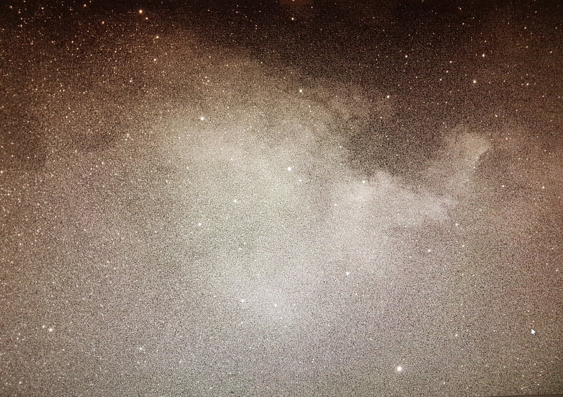

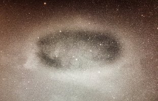

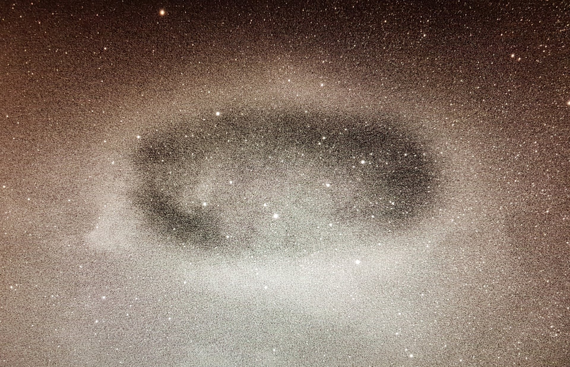

Ich bin in den letzten Tage auf das gleiche Problem gestoßen.
Ich habe mal erstes und letztes Bild der Session angehängt.
Trockenpatrone mit frischem Silica, langsameres senken der Kühlung und Heizung auf Stufe 4 haben nicht geholfen.
Den oben beschriebenen Fleck außen am Glas der Kamera konnte ich finden.
Ich denke daher der Tipp Beheizung des Filterrads ist gut.
Sven
