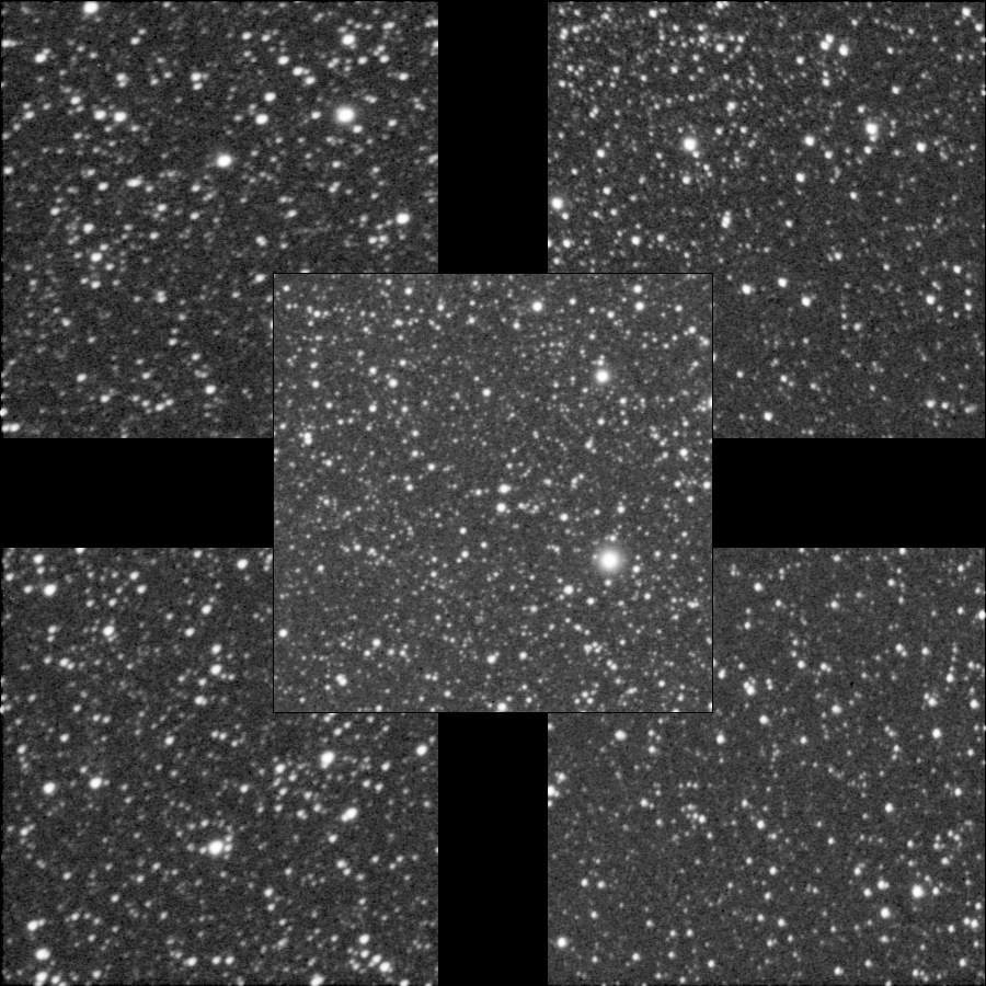

um das abzuschließen, hier das Ergebnis mit dem Reducer richtig herum:
Das ist deutlich besser, obwohl ich schauen muß, woher die leicht länglichen Sterne in den Ecken und vor allem die unscharfe linke untere Ecke kommen. Ich hatte einen Dualbandfilter, der den Arbeitspunkt auch etwas verschiebt, davor. Mangels M48 Abstandsringen konnte ich das nicht anpassen. Vielleicht ist das ohne noch besser. Das "First and a half light" habe ich hier eingestellt:

Moin Heiko
Die Sterne in der Mitte gefallen mir nicht wirklich. Hast Du auch eine SW Kamera zu Hand?
Hier könnte man das besser sehen.
Eine DSLR verzeiht mehr.
Gruß Dieter
Hallo, Heiko,
wie Niki schon schrieb ist da wahrscheinlich noch eine Verkippung drin. Ich hatte das auch (wenn auch nicht so ausgeprägt) und habe im Kameraadapter die Ursache gefunden.
Markus

Natürlich kann man statt in der Mitte, ein Stück weiter im Feld scharfstellen, das ist Tommys Trick 17, wenn die Bildfedebnung nicht ausreicht. Dann sind Achse und Feld erträglich fokussiert und der Rand ist auch noch brauchbar.
Ich bin sicher, dass viele hier das so machen, nur muss die wahrscheinliche Verkippung mal raus, hätten wir Präszisionsmaschinenbau, wären die entsprechend engen Spielpassungen bei all den Adaptern wohl standard. Aber das bekommst Du schon hin, das wird keine Hexerei sein.

Hallo Dieter,
ja, ich habe gestern noch mal ein paar Sachen probieren können. Ich hatte erst mal weiter die 1300Da dran und habe dann mal geschaut, was passiert, wenn ich die um 180° drehe. Es gibt die Möglichkeit die Kamera am Reducer und am M48 Adapter zu drehen. Aber bei beiden Möglichkeiten bleibt die unscharfe (defokusierte) Ecke an der gleichen Sensorposition. Das sagt mir, daß das Problem entweder zwischen M48-Adapter und Kamera oder an der Kamera selbst liegt. Ich glaube nicht, daß es an der Kamera liegt, denn ich hatte damit auch schon Bilder mit einem Komakorrektor und M42-Adapter gemacht ohne etwas festzustellen. Also wird es am M48-Adapter liegen.

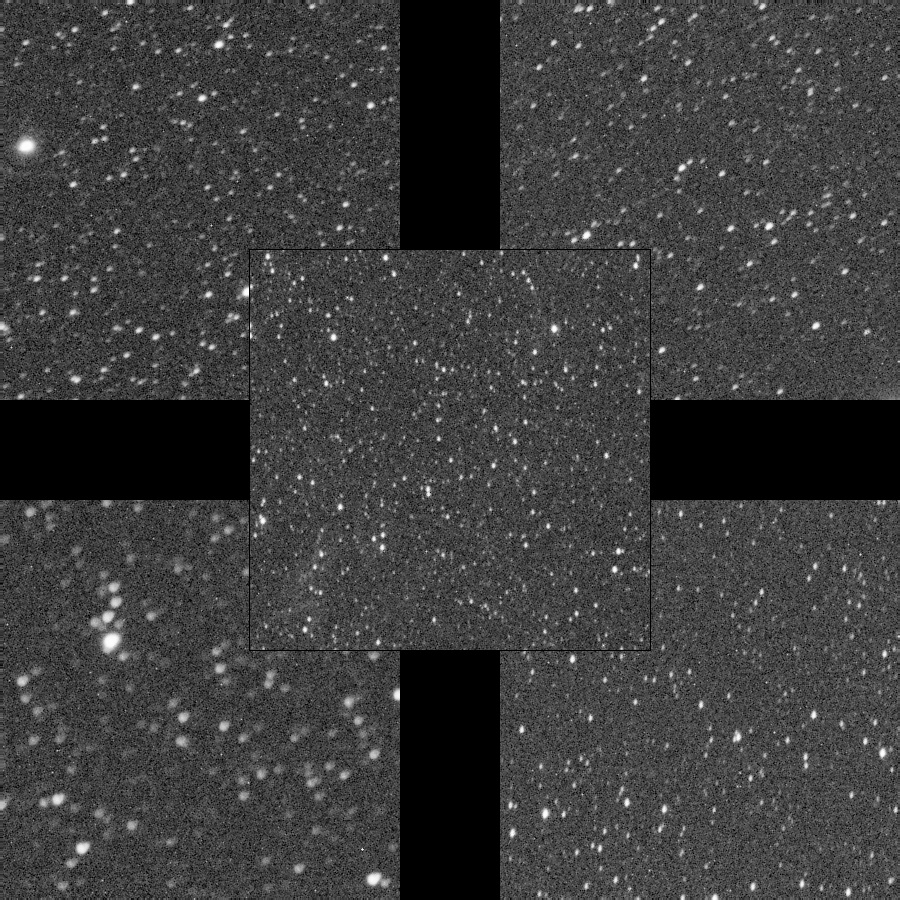

Ich hatte dann die ASI294 dran gemacht (ohne den EOS/M48-Adapter) und da sieht es dann auch besser aus. Ich zeige hier dann auch noch mal, wie es damit aussieht.

hier ist das Ergebnis mit der ASI294. Das ist jetzt ohne Dualbandfilter. Es war ziemlich suppig und ein UV/IR-Blockfilter würde helfen, da der in der ASI294 nicht eingebaut ist. Man muß also aufpassen, daß man nicht auf den ersten Blick Äpfel mit Birnen vergleicht und das ganze zum Pixelpeeping verkommt.
Die Ecken sind gleichmäßiger. Vielleicht kann man trotzdem noch etwas am Abstand optimieren. Aber im ganzen Feld sieht man nicht mehr viele Unterschiede. F/4,5 scheint da doch bei einem Refraktor empfindlich für kleine Verkippungen zu sein.

Hallo Heiko,
ich würde sagen "da kippt noch etwas". Wobei das keine Kritik,sondern ein Hinweis sein soll. Für mich sieht es so als, als bist Du links oben zu nah und links unten zu weit weg. Wenn D keien Tilt-Adapter besitzt, kannst Du ja versuchen mit Papier als Unterlage in's Gleichgewicht zu kommen.
Wie dem auch sei, hätte ich bei meinem Reducer ein ähnlich schlechtes Bild, wäre ich froh :). Du bist also auf einem guten Weg.
Dir viel Erfolg.
Gruß Jan
Hallo Jan,
danke für den Hinweis. Mal sehen ob es noch besser wird. Aber ich werde die ASI294 sowieso öfter mit anderen Kameras wechseln. Vielleicht lebe ich dann einfach mit etwas Verkippung. Im bearbeiteten Bild wird man es wahrscheinlich kaum sehen.
Eine Sache ist mir aber doch noch am 61EDPH aufgefallen, die ich nicht besonders gut finde. Die Kamera ist über den M48 Anschlußring am Reducer nur eingesteckt und über drei Schlitzschrauben geklemmt. Erstens kann man sich da wieder eine Verkippung einhandeln und zweitens kommt einem die ganze Pracht entgegen, wenn man zwei der drei Schrauben löst, um zum Beispiel die Kameraposition zu drehen. Es gibt hier noch nicht mal ein Schwalbenschwanzprofil, was ein leichtes Rausrutschen verhindern würde. Nach fest kommt da direkt ab.
