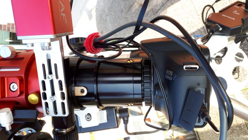

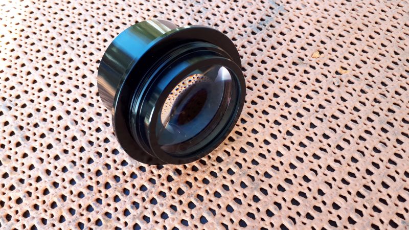

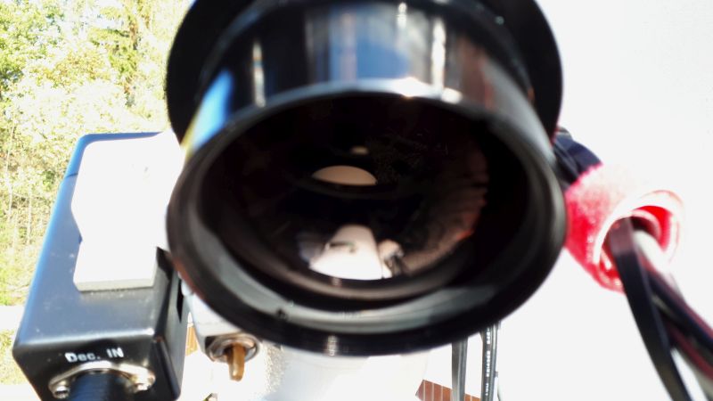

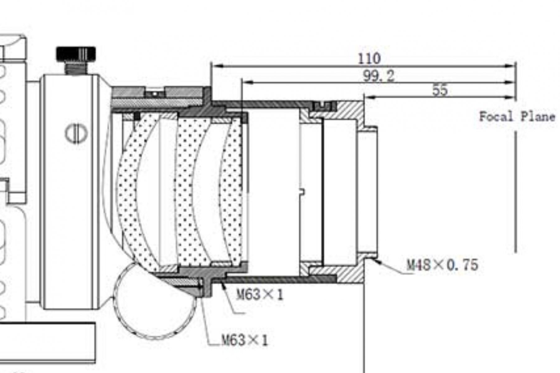

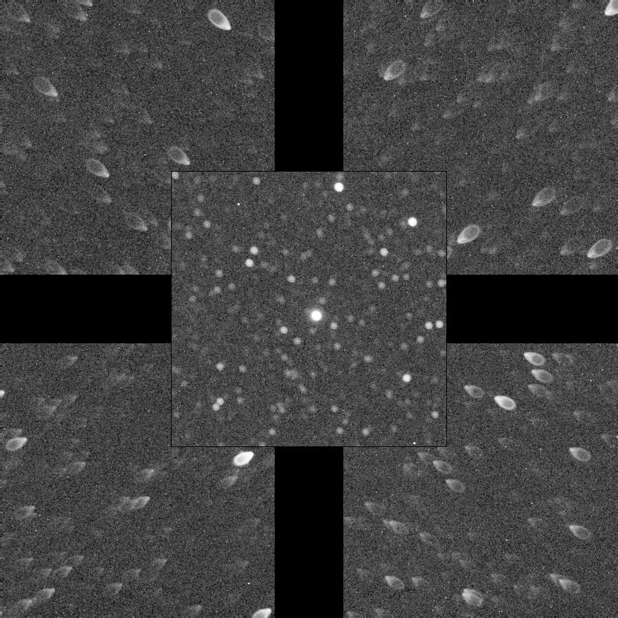

Jetzt habe ich als Ersatz einen TS-Optics 61EDPH II ebenfalls von Teleskop Express von dem ich hoffte, daß er mit dem passenden dafür gerechneten Reducer/Korrektor kommt. Was man im Web sieht, liefert er (und der zugrunde liegende Sharpstar 61EDPH II ) eigentlich gute Bilder. Nur bei dem mir von Teleskop Express gelieferten Exemplar kann ich das nicht feststellen. Erste Tests zeigen mir grottenschlechte Sternabbildungen in den Ecken bei nominellem Arbeitsabstand mit der Canon EOS1300Da, die selbst bei Veränderung des Arbeitsabstandes nicht besser werden:
Nominaler Abstand:

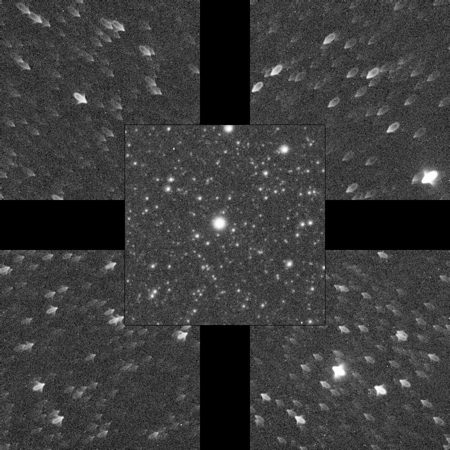

Um 2,5mm erhöhter Abstand:
Hat jemand eine Idee, was ich hier eventuell falsch mache oder hat jemand ähnliche Erfahrungen gemacht?
