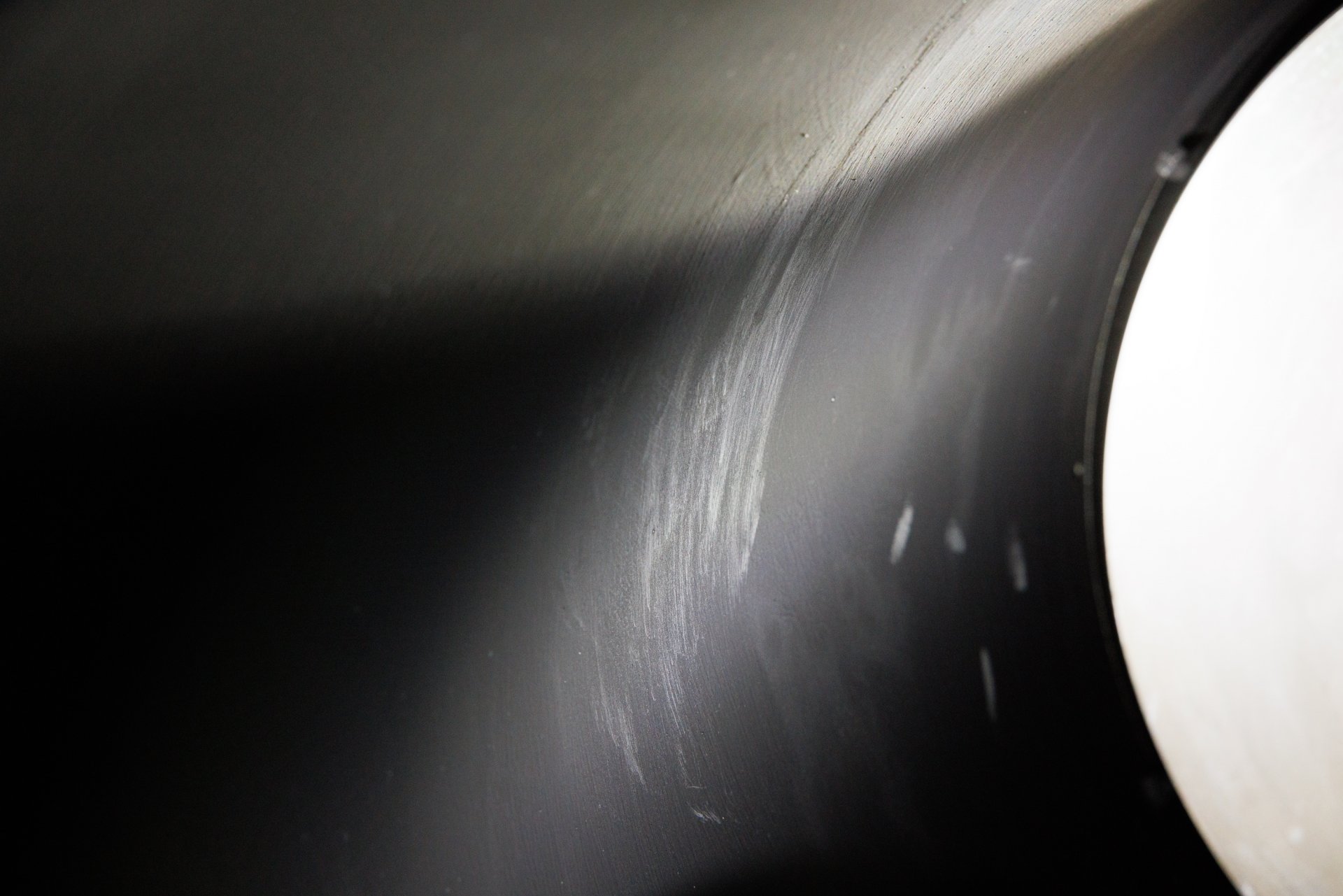

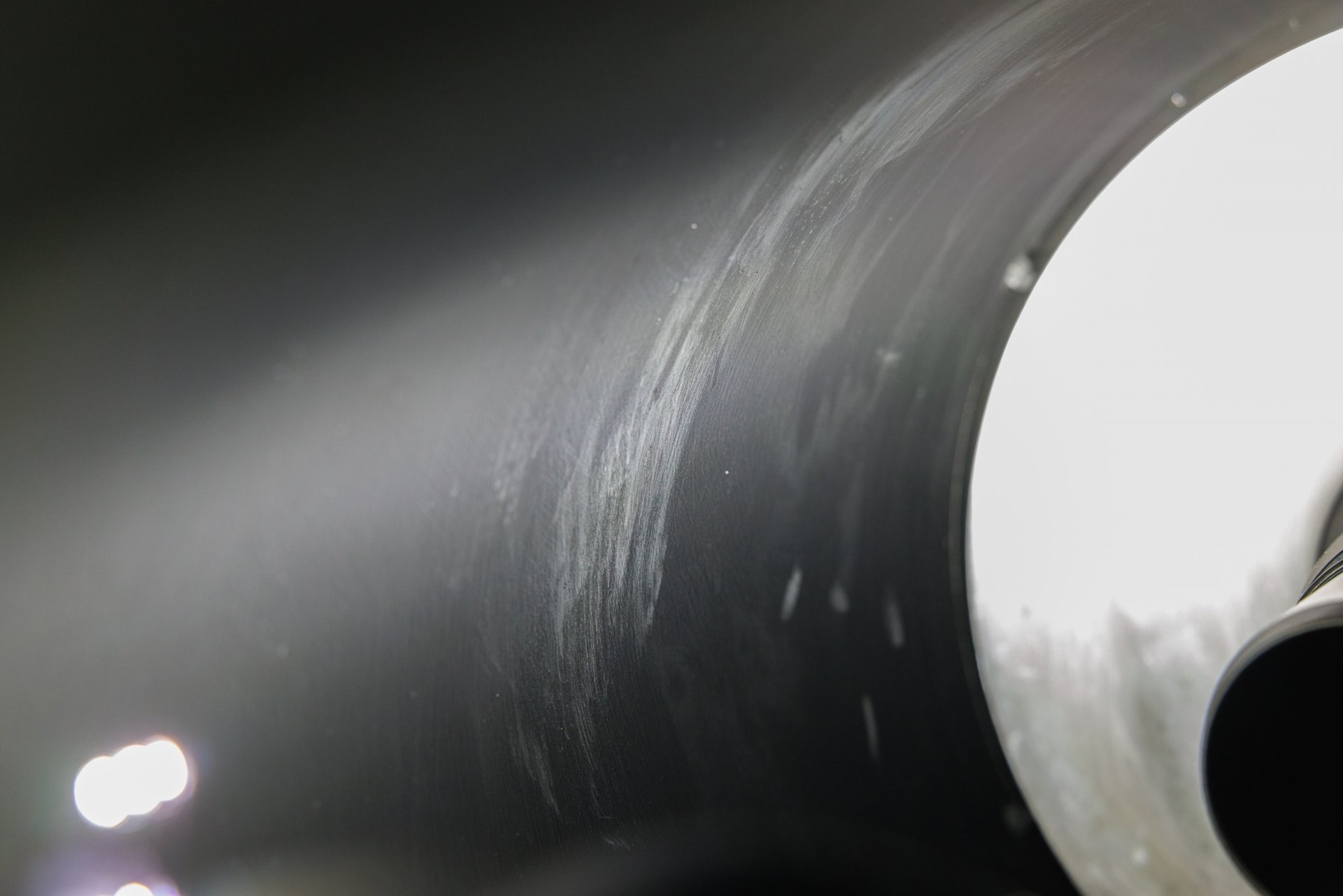

ich habe letztens einen Tubus auf der Innenseite mit drei Lagen von der TS-Optics Antireflexfarbe mattschwarz gestrichen. Zur Vorbereitung habe ich die Farbe noch mit einem drittel Wasser gestreckt, da in der Beschreibung folgendes steht "Sie können die Farbe mit bis zu 40 % Wasser strecken, 150 ml TS Antireflexfarbe ergeben dann 210 ml Lösung." Ich brauche nicht das tiefste Schwarz, da es sich mehr um eine optische Ausbesserung handelt.
Ich habe drei Lagen in den Tubus gestrichen. Im Grunde sah es bei der ersten Lage schon ordentlich aus, aber ich wollte auf Nummer sicher gehen, und da ich durch die Streckung der Farbe auch ausreichend hatte, habe ich das ausgenutzt. Ich habe zwischen den Lagen immer eine Stunde gewartet, und auch aktiv den Tubus belüftet. Ich habe erst gestrichen, nach dem die Farbe nicht mehr feucht war. Am Ende sah das alles gut und gleichmäßig aus.

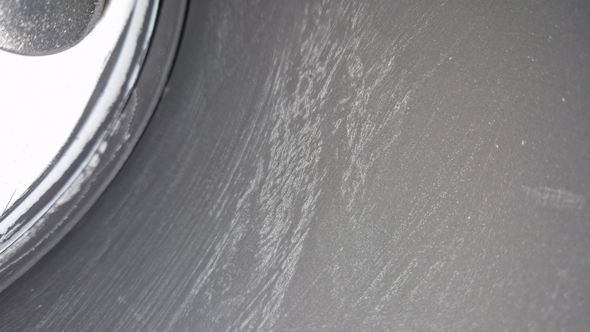

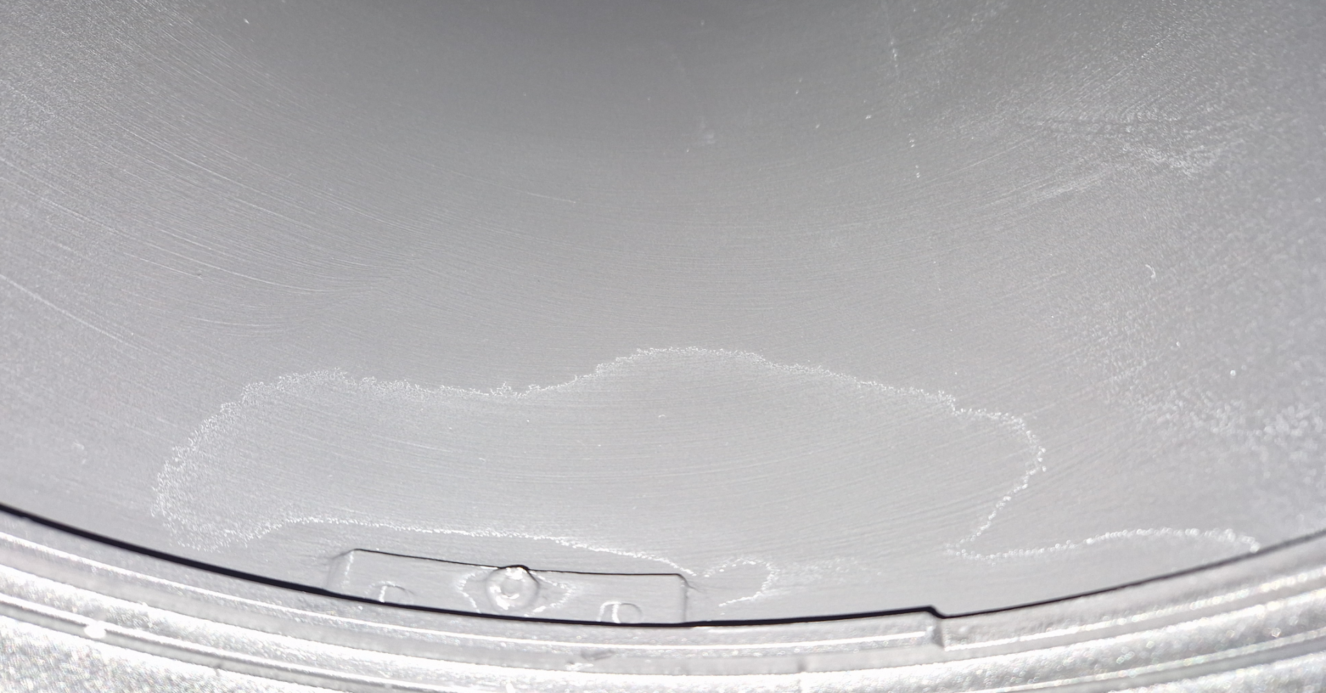

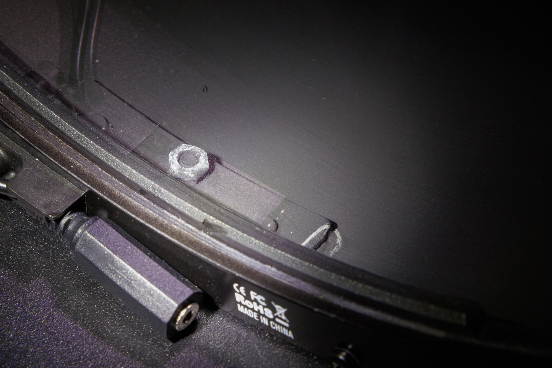

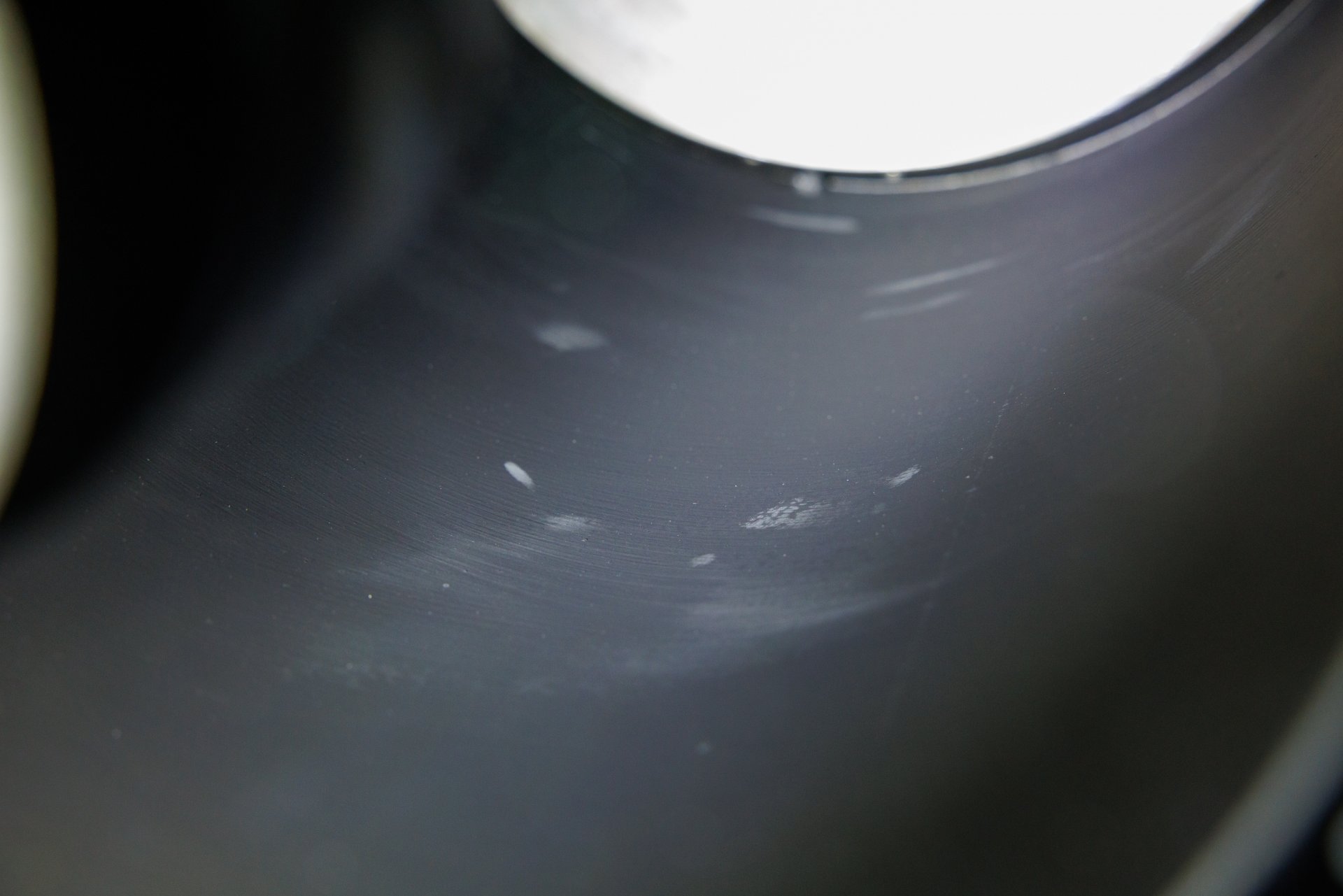

Am nächsten Tag hat mich dann der Schlag getroffen. Denn an diversen Stellen haben sich oberflächlich diverse weißliche Stellen gebildet. Dabei steht in der Beschreibung "Nach der Trocknung entsteht eine tiefschwarze, matte und rauhe Oberfläche". Wie ihr auf den Fotos erkennen könnt, ist die Fläche auch alles andere als Tiefschwarz, sondern eher ein Dunkelgrau.
Ich habe das bei TS reklamiert, aber da kam nur die Hinweis das ich es noch mal mit destillierten Wasser versuchen sollte, oder unverdünnt. Da die Flasche 35€ kostet, möchte ich mit dem Quatsch nicht noch einen Versuch machen.
Könnt ihr mir eine alternative Farbe empfehlen, welche aus Erfahrung auch problemlos funktioniert, und welche ich auch gut auf die vorhandene Antireflexfarbe auftragen kann? Es muss nicht extrem Schwarz sein, wie erwähnt möchte ich einfach den Tubus innen optische aufbessern dass es sauber aussieht.

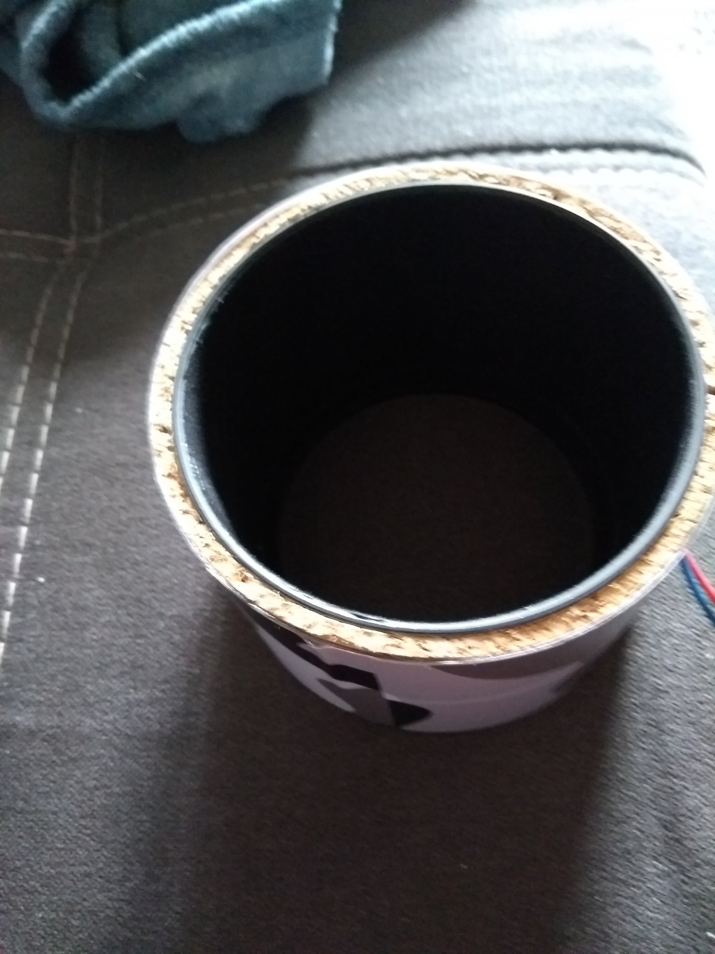

Hier mal ne Objektiv Taukappe mit Velours.
Gruß Markus

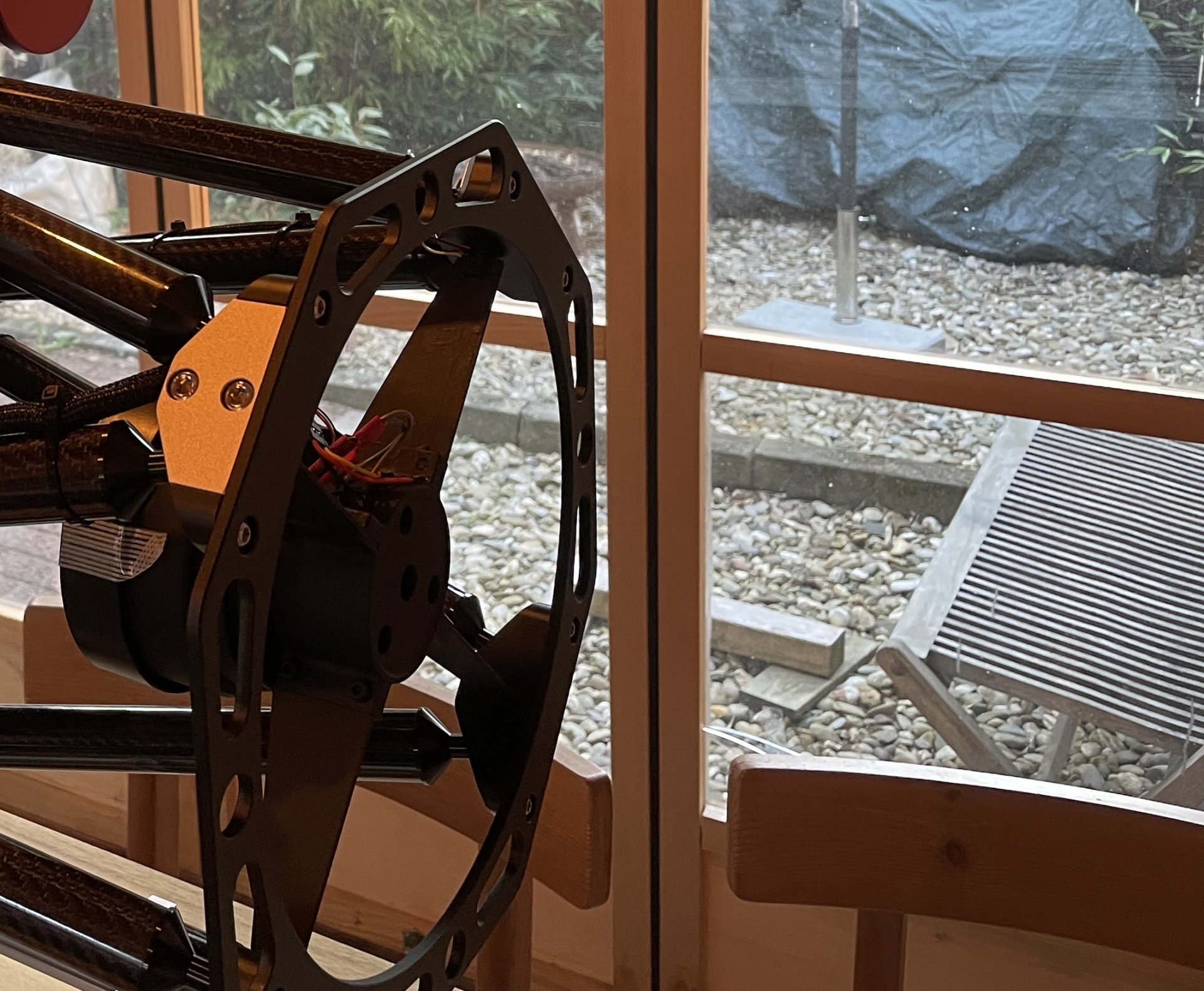

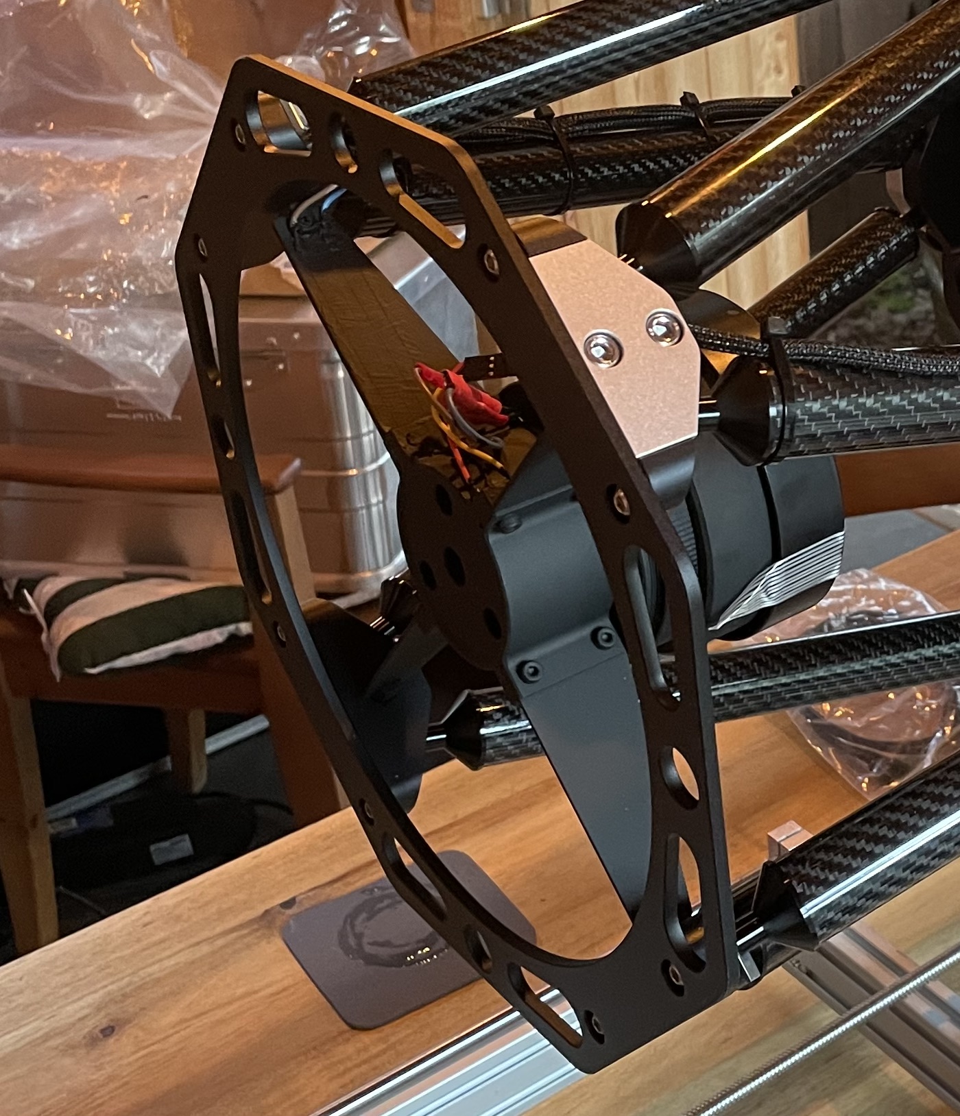

ich habe sehr gute Erfahrungen mit der Berger-Antireflexfarbe gemacht (Berger-Antireflex):
- mein Carbon-Tubus ist damit geschwärzt (und das seit Jahren ohne Auffrischung).
- die Spiegelkanten vom Primär- und Sekundärspiegel habe ich damit unverdünnt geschwärzt, ging super.
- den Rücken vom Primärspiegel habe ich damit ebenfalls geschwärzt.
- Schrauben vom OAZ im Tubus habe ich damit geschwärzt, hält ebenfalls seit Jahren.

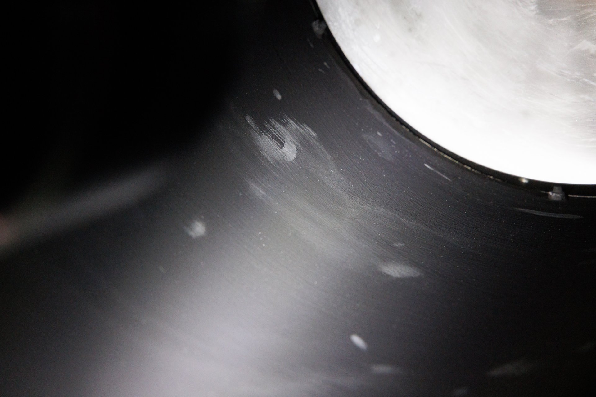

heute ist gefühlt nach einer Ewigkeit das Black 3.0 angekommen, natürlich noch schön mit Zollgebühren. Ich habe jetzt von den 150ml einfach mal 50ml entnommen, und noch mit 20% Wasser vermischt. Die daraus entstandenen 60ml konnte ich sehr gut in dem 11" SCT mit mehreren Lagen streichen. Ich habe die oben gezeigte ursprüngliche Fläche nicht behandelt und bin direkt dort drauf. Die Schmidt-Platte habe ich mal noch nicht draufgeschraubt, und lasse das mal bis morgen Abend einfach mal austrocknen. So kann die Feuchtigkeit auch etwas rausziehen. Ich habe diesmal auch extra destilliertes Wasser anstatt normales Wasser zum Mischen eingesetzt.
Ich bin sehr gespannt, wie das morgen aussehen wird.

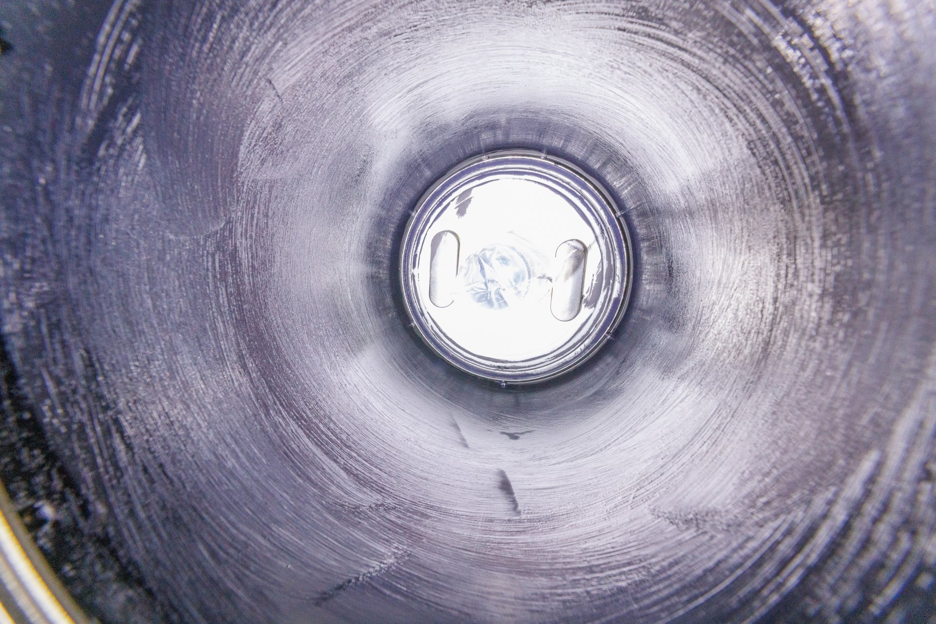

Hi zusammen,

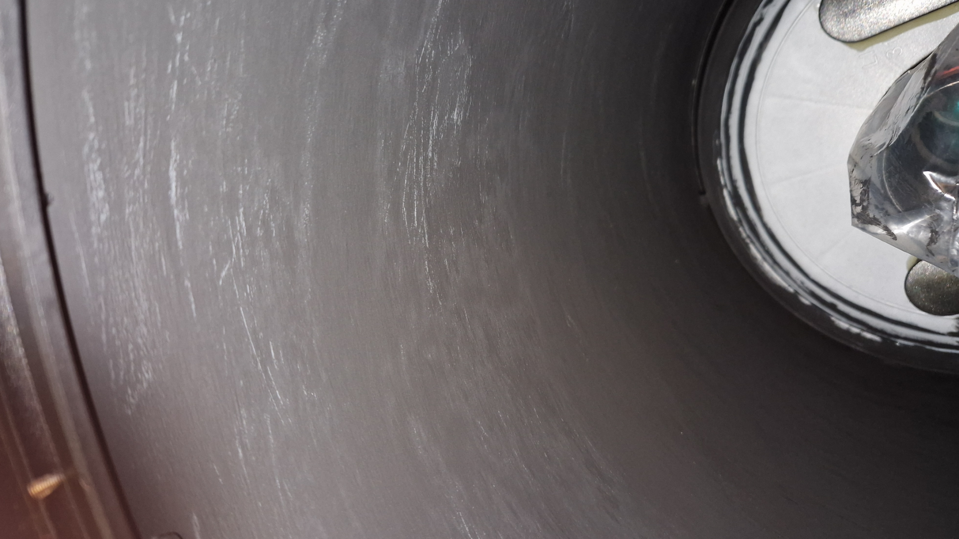

als mein Fazit von der Aktion: Es wird nie wieder gestrichen, noch teures Geld für Farbe ausgegeben. Als ich heute von der Arbeit heim gekommen bin, warf ich gleich als Erstes einen Blick in den Tubus. Ich dachte, ich träume!
Heute habe ich noch mal gestrichen, diesmal Black 3.0 unverdünnt, gleich direkt aus der Flasche. Kurze Zeit später:
Keine Ahnung, was da los ist, aber irgendwas ist da faul. Das ist mir auf jeden Fall eine Lehre gewesen.
Hm. Schaut sehr dickflüssig aus, das Zeug. Und inhomogen, wie schlecht aufgerührt... man sollte solche Sachen vorerst auf einem Materialrest ausprobieren... Blech, Holz... :rolleyes:
lg
Niki

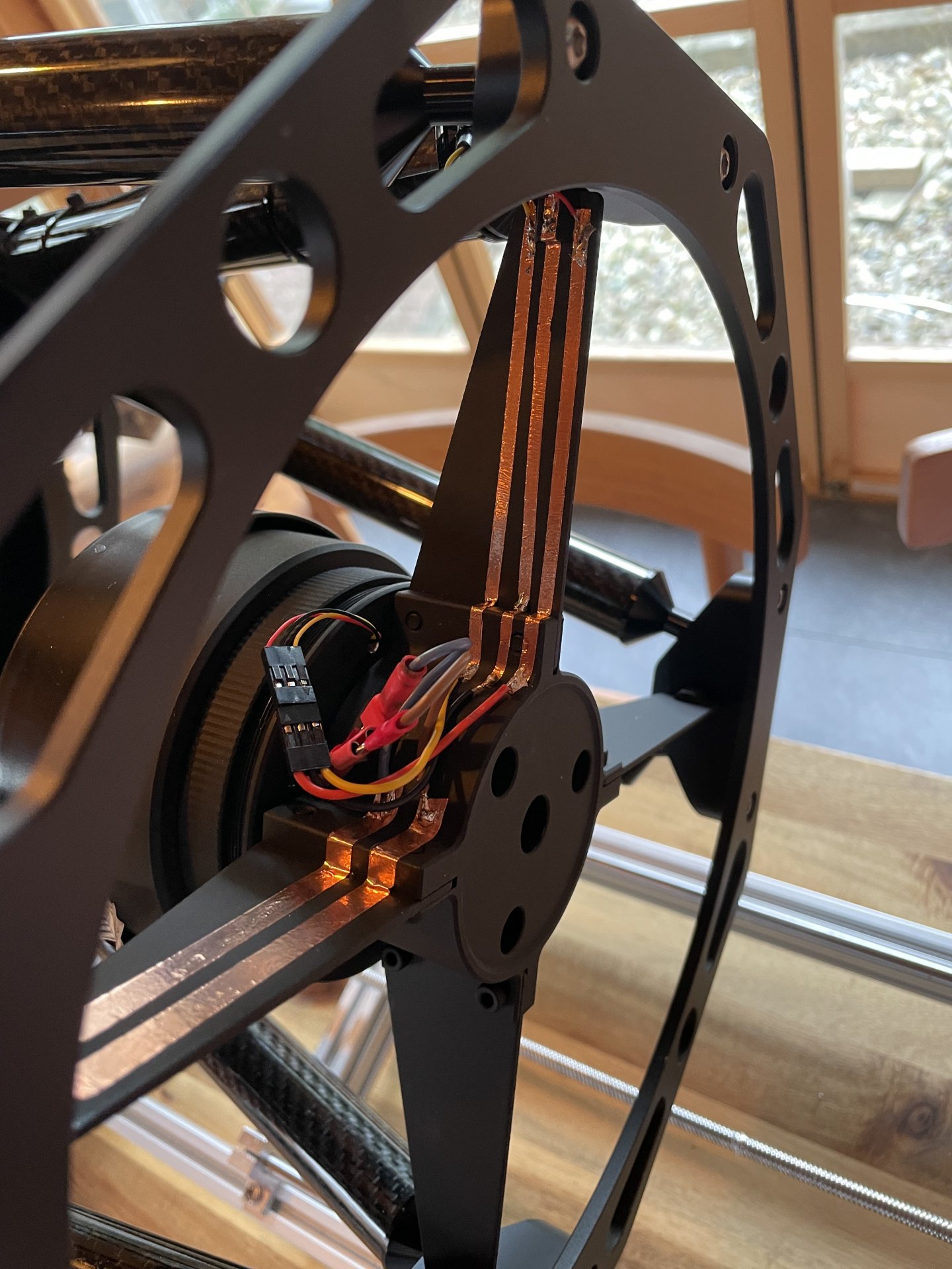

wie ich weiter oben vorgeschlagen hatte, haben sich diese beiden Produkte (Anhang) bei mir bewährt , kostet nicht viel und erfüllt seinen Zweck. Ich habe schon Taukappen, Tuben und zuletzt Fangspiegelspinnen damit behandelt, wie man sehen kann entspricht der Mattigkeitsgrad der Original-Fangspiegelspinnen-Lackierung, visuell ist da kein Unterschied zu erkennen. Von der Anwendung sehr easy, Spraydose schütteln ein paar Spritzer ins freie und dünn aufsprühen bis es deckt oder Topf umrühren und mit Rolle oder feinem Pinsel auftragen, die Temperatur sollte nicht unter 20°C liegen sonst gibt es Läufer und/oder O-Haut!
Ansonsten stimme ich Niki zu, gut umrühren und vorher ausprobieren kann hilfreich sein!
Alex
