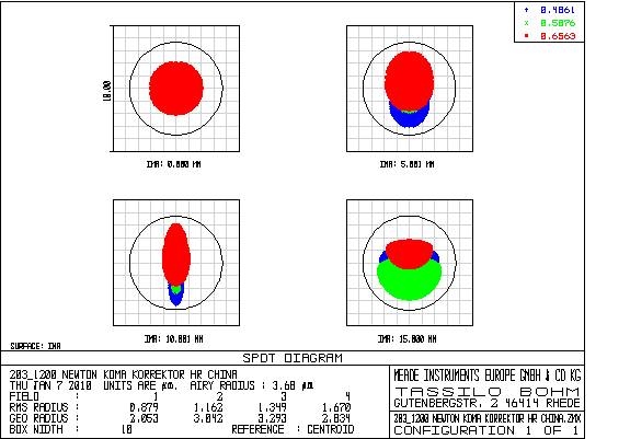

Hallo Tassilo,
wir wollten ja auch die RAW Daten haben. Keine Tiffs oder jpgs. Einzelne Bilder, daran kann man gut sehen was eine Verkippung, Dejustage, Nachführfehler etc ist. Insbesondere dann wenn mehrere Bilder zur Verfügung stehen. Noch besser wären natürlich Fits Daten einer monochromen CCD Kamera. Da kann man messen.
Die Diagramme sind nett anzusehen, sind aber leider nur Theorie, was der Korrektor in der Praxis taugt sieht man am Besten in Einzelbildern an denen nicht rumgerechnet wurde. Das ist nun mal Fakt. Das die BW erhöht wird ist für mich nicht unbedingt ein Kriterium was wichtig ist. Spotsize im Einzebild und genügend Backfocus, so, das ein OAG ohne Fummelei dazwischen paßt. Ernsthaft fotografieren bei Brennweiten über 1 m geht mit Lei(d)trohr nicht wirklich gut.
Das soll keine Kritik darstellen. Wenn man jedoch so einen Korrektor ankündigt dann auch Butter bei die Fische.
Falls hier mal klarer Himmel sein sollte teste ich auch gerne einen Prototypen mit einer Mono CCD am 12,5" F4,5.
Wenn das Ding feinere Sterne als der Paracorr macht und der Preis stimmt dann bin ich jederzeit bereit zu wechseln. Das aber sehe ich nur im Einzelbild. Am besten sogar im Vergleich beider Korrektoren gegeneinander am gleichen Teleskop .

Hallo Tassilo,
