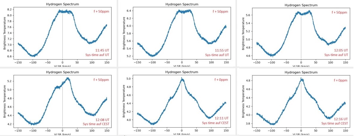

Mir fiel Wolfgangs Ratschlag ein, dass ich neben den Koordinaten meiner Anlage auch noch Az und El angeben solle, damit "Spectrometer_II" eine Frequenzkorrektur durchführen könne, das habe ich ja auch letztens schon so gemacht. Mein Gedanke war nun, dass besagte Frequenzkorrektur evtl. neben Azimut und Elevation auch noch vom Aufnahmezeitpunkt abhängen könnte, was mir plausibel erscheint.
Nun hatte ich mich letztens daran erinnert, dass wir hier die Zeit besser in UT angeben sollten und habe, wahrscheinlich fälschlicher Weise, dem Raspberry die UT-Zeit als Systemzeit eingestellt. Mittlerweile vermute ich, dass "Spectrometer_II" das selber korrigiert. Die falsche Einstellung würde dann während der Sommerzeit einen Fehler von 2 Stunden verursachen, was ja schon beachtlich wäre.
Heute Mittag um 12:00 UT herum stand ja wieder das galaktische Antizentrum bei mir im Süden auf 68° Höhe, dummerweise stand die Sonne noch näher als gestern. Trotzdem habe ich mal eine kleine Serie mit unterschiedlichen Einstellungen aufgenommen, die ich im Anschluss zeigen möchte. Bei den ersten vier Messungen hatte ich in "observatory.config" eine Frequenzkorrektur von +50ppm eingestellt. Die ersten drei dieser Messungen wurden mit Systemzeit um 12:00 (UT) herum durchgeführt, bevor mir das bei der Eingabe angezeigte "CEST" auffiel. Die letzten drei Aufnahmen wurde also mit der Systemzeit um 14:00 herum (CEST) durchgeführt, so wie es vermutlich korrekt ist. Bei den letzten beiden Aufnahmen erfolgte keine Frequenzkorrektur in "observatory.config".
In den folgenden Screenshot habe ich die Aufnahmebedingungen in rot eingetragen:
Die letzten beiden Messungen scheinen mir schon plausibler als die ersten vier, wobei die Einstellungen wohl nicht für die sich ändernde Kurvenform verantwortlich sein dürften. Ich vermute, dass auch die langsam aus der Keule wandernde Sonne da eine Rolle spielen könnte.
Die korrekte Einstellung scheint mir also keine Frequenzkorrektur in "observatory.config" und die Systemzeit des Rasberrys in CEST zu sein.

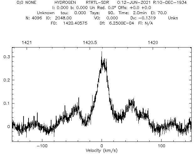

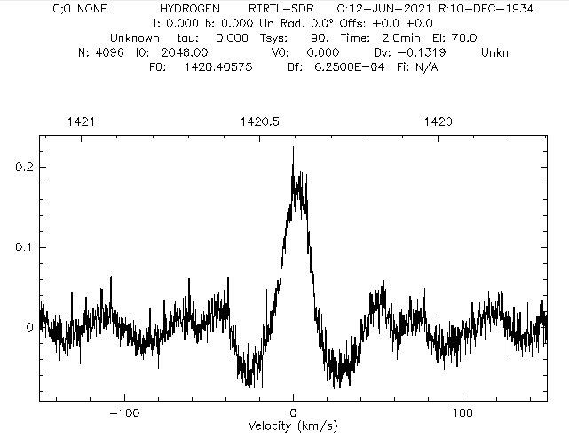

Die letzte Messung habe ich in CLASS verarbeitet und komme nun zu einem weiteren Punkt in dem ich unsicher bin. Wolfgang hatte ja schon die "Nebenhubbel" in meinen Diagrammen angesprochen. Nun hatte ich schon früher festgestellt, dass das Auftreten und die Intensität dieser Nebenmaxima auch vom Setzen des "Windows" für das Anfitten der Baseline abhängt. Ich hänge hier mal zwei Diagramme meiner letzten Messung an, die sich nur durch die Window-Einstellungen fürs Anfitten unterscheiden:
und:
Mir ist bisher nicht klar, welche Kriterien für die korrekte Einstellung des Windows maßgeblich sind, vielleicht habt Ihr da ja einen Tipp für mich.
und:
