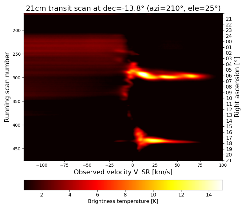

Hallo Wolfgang,
da hast du mal wieder richtig beobachtet. Anbei die Ausarbeitung vom Scann 300 und da ist alles richtig :mad: Danke muss aber erst in dem Python-Skript den Fehler suchen. Da hab ich mich aber schön blamiert :eek::unsure: da kann ich aber auch gleich die Temperatur korrigieren. LG
Fritz

Hallo Wasserstoff-Freunde,
Nun habe ich mein Radiobild überarbeitet und das Vorzeichen der Geschwindigkeit geändert. Auch eine Eichung der Temperatur konnte ich in dem Pyhton-Skript vornehmen so das meine Ausarbeitung nun seine Richtigkeit haben dürfte.

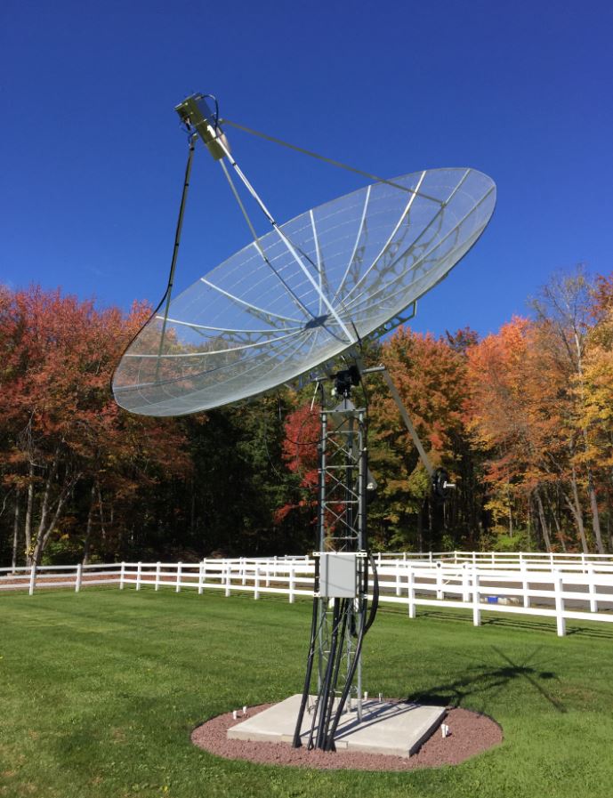

Hallo Leute,
wie im Technik-Board schon angekündigt, melde ich mich hier mal mit einer Frage.
Bei meinem Bemühen meine Schüssel mit Montierung und Antrieb wetterfest zu bekommen bin ich ein großes Stück weiter gekommen, aber es ist wegen Materialmangel noch nicht ganz fertig. Es ist aber abzusehen, dass es bald weiter geht. Bei meinen Überlegungen ist mir etwas aufgefallen, zu dem Ihr bestimmt etwas aussagen könnt.
Bei relativ hohen Elevationseinstellungen kann sich in meiner Schüssel bei Regen eine Pfütze bilden, wobei die Größe abhängig von der eingestellten Elevation ist. Horizontnah ist kein Problem und in Zenit-Nähe auch nicht, da die Schüssel in der Mitte eine Bohrung besitzt. Nun möchte ich es vermeiden, weitere Löcher in den Reflektor zu bohren ;-).
Die Frage wäre nun, ob eine solche Pfütze eine relevante Auswirkung auf die Signalstärke hat und wenn ja, was macht Ihr dagegen (... Lenzpumpe ;-) ?

Ich denke dass es dann etwas ausmacht, wenn die Wasserschicht mehr als ein Zehntel der Wellenlänge dick ist.
Bei unseren Teleskopen sind nur unser 1,2-m und der 10-m Spiegel betroffen, die anderen haben ein Gitter. Wir schütten einfach aus.....

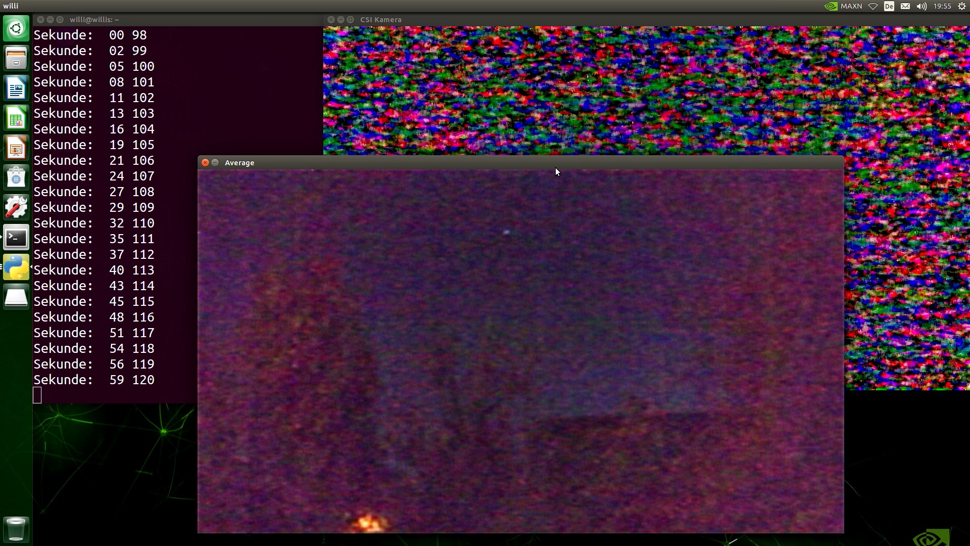

Hallo Leute,
ich würde nun auch gerne die Wasserstoffline bei 1420.405752 MHz und andere schwache Signale beobachten.
Die Videos von Fritz habe ich gesehen.
Gibt es eine SDR Software, die Signale oder direkt das Spektrum aufsummieren?
Ich stelle es mir so vor, dass auch Signale, die unter dem Rauschen liegen, dann herauswachsen.
Für die Bildbearbeitung habe ich das mal programmiert, s. Anhang. Man sieht, wie auf dem aufsummierten Bild der Stern herauskommt.
Viele Grüße,
Wilhelm

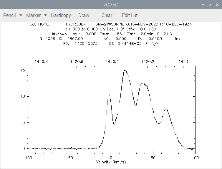

Hallo Wolfgang,
heute Vormittag musste ich erst mal den Elevationsantrieb des Radioteleskops auf Vordermann bringen, das Kettenritzel rutschte auf der Welle des Getriebemotors durch. Über der Messing-Buchse sitzt jetzt ein Stahl-Ring mit Gewinde für die Arretierschraube und an die Motorwelle habe ich eine Fläche gefeilt, auf die besagte Schraube nun drückt. Sieht zur Zeit gut aus und ich hoffe, dass das in Zukunft keine Probleme mehr macht.
Danach konnte ich den Test am galaktische Antizentrum machen. Nach meiner Recherche liegt das im Fuhrmann und an den kam ich heute Mittag gegen 14:00h MESZ bei 80° Elevation bequem ran.
Mein Programmaufruf für 80° Elevation sieht nun so aus:
und das bringt mir diese Rohspektren (14h05 und 14h22 MESZ):
Die Class-Aufarbeitung des Spektrums von 14h05 sieht dann so aus:
Ich war jetzt bestimmt nicht exakt auf dem galaktische Antizentrum, kann aber auch nicht sehr weit daneben gelegen haben. Jedenfalls sieht das für mich schon erheblich mehr nach dem, was ich bei Euren Posts hier so gesehen habe, aus.
Kannst Du für die Position bei einem Öffnungswinkel von 10° eine ungefähre Brightness Temperature angeben, dann könnte ich das schon mal halbwegs abgleichen?
Viele Grüße und eine schöne Woche,
Reinhard

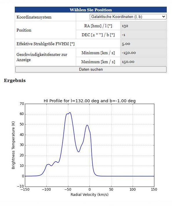

Hallo Fritz,
wegen dem Antizentrum habe ich auch erst mal gegoogelt, Wikipedia wusste Rat und dass dieses im Fuhrmann verortet ist. Deine Vermutung bezüglich Relativgeschwindigkeit 0 ist korrekt, deshalb hatte Wolfgang mir ja den Tipp gegeben.

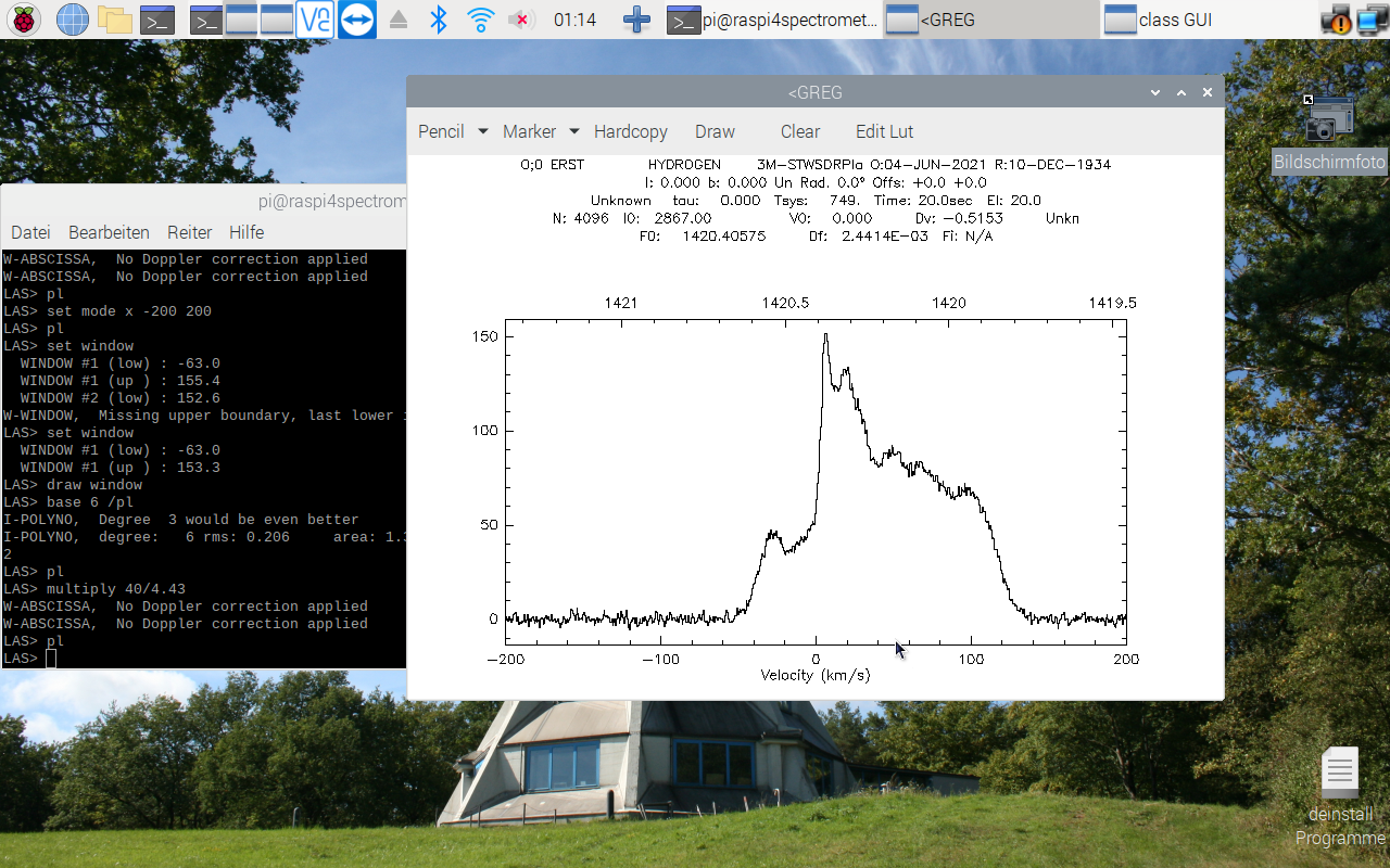

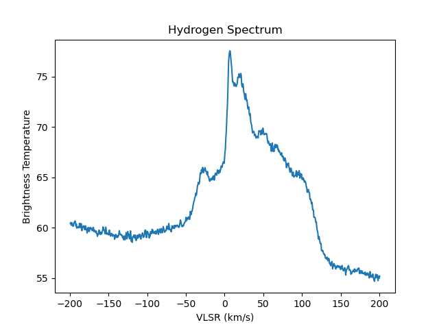

heute Vormittag habe ich noch etwas an meiner Hardware vervollständigt. Bisher wurde der Empfangspfad draußen am Radioteleskop mit meinem 12V Blei-Gel Akku betrieben, es nervte aber etwas den immer raus bringen zu müssen. Deshalb habe ich noch ein Kabel gezogen und den Akku vorerst mal in den Innenraum gestellt, bevor ich auf ein Netzteil umrüste. Das ist so jetzt deutlich bequemer, vor allem wenn man morgens gegen 4:30h in Schlafanzug und Schlappen mal schnell ein paar Messungen machen möchte :ROFLMAO:. Allerdings hatte ich etwas Bedenken, ob ich mir nicht über das Kabel wieder Störungen ins System hole. Deshalb ist ein Filter angedacht, ich habe es aber erst mal ohne probiert. Gegen 15:00h MESZ stand ein etwas unspektakulärer Bereich der Galaxienscheibe bei 40° Elevation im Süden (Monoceros), also musste der für einen schnellen Test her halten. Gegen 15:12h MESZ, also 13:12 UT habe ich die Messung gemacht (das linke der beiden Diagramme):
Ups, vergessen den Akku anzuklemmen. Hier sieht man aber schön den Peak genau auf der Mittenfrequenz, den ich in Post #319 erwähnte.
Also 4mm-Stecker rein und nochmal => rechtes Diagramm, das gefällt mir schon etwas besser :).
Das Rohspektrum wurde dann nach Wolfgangs Anleitung in Class bearbeitet und danach, gemäß dem Tipp von Fritz, mit einem errechneten Spektrum des Argelander-Instituts verglichen:
Ok, deckungsgleich würde ich das nicht grade nennen, aber wenn ich mir den Gipfelbereich der beiden Kurven anschaue, dann erkenne ich da doch einige Parallelen. Nun hat mein Spektrum "ein wenig mehr" Rauschen als das vom Argelander Institut ;), vermutlich ist das die Ursache für die höhere 0-Ebene. Ich könnte noch versuchen den Verstärker hinter dem Filter, also den zweiten in der Kette, auf die rauschärmere Variante zu tauschen, zumal ich noch so einen hier liegen habe. Das könnte meiner Vermutung nach noch etwas bringen, also werde ich das wohl mal versuchen.
So, das war mein Rapport für heute.
Viele Grüße und klaren Himmel morgen für die Beobachtung der partiellen Sonnenfinsternis,
Reinhard

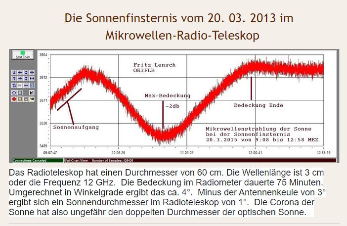

Hallo Reinhard, Das Rauschen bestimmt wohl am meisten der erste Vorverstärker. Der Zweite wenn er nicht selbst noch ein besonderes hohes Rauschen erzeugt ist nicht so relevant. Das Eigenrauschen des ganzen Systems wird er wahrscheinlich kaum beeinflussen. Hast du mal die Systemtemperatur gemessen?. Was mir gar nicht gefällt ist die Welligkeit die wahrscheinlich vom Filter oder vom SDR kommt da hilft dann nur ein besserer SDR-Empfänger. Diese Welligkeit wird natürlich auch die Form des Spektrums verändern. Und deshalb wird das auch etwas anders aus sehen. Auch bei meinem 3m Teleskops ist das Rauschen zu sehen. Da hilft dann wahrscheinlich nur noch Öffnung :unsure: Morgen werde ich versuchen die Sonnenfinsternis auf 12 GHz aufzuzeichnen.
Die Bedeckung ist ja sehr gering. Also habe ich da keine große Hoffnung. Im Jahre 2013 ist das sehr schön gelungen.

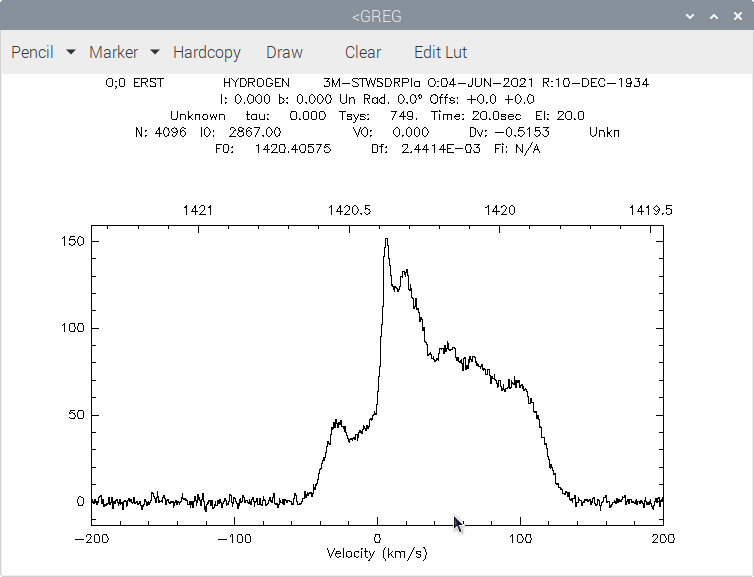

jetzt komme ich endlich dazu wieder etwas dazu beizutragen:

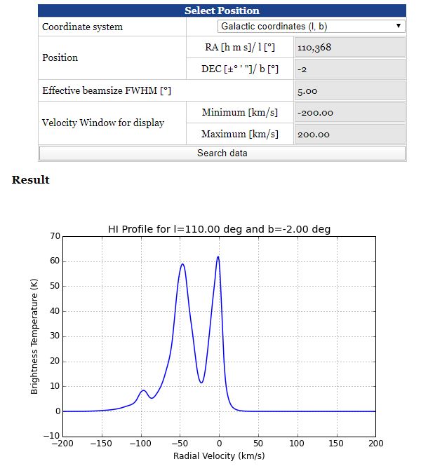

Sorry, dass ich den Begriff "Antizentrum" einfach ohne nähere Erläuterung in die Debatte geworfen habe. Gemeint ist die Gegenrichtung zum galaktischen Zentrum, also in Richtung 180° galaktischer Länge un 0° Breite. In äquatorialen Koordinaten ist das RA 5:45:37, Dec 28:56:10. Wenn dies Stelle in Süden kulminiert, steht sie etwa 68° hoch. Da Reinhard bei 80° Elevation gemessen hat, hat er also ein wenig daneben gelegen. Das wäre dann etwa 170° Länge und 6° Breite, wenn ich richtig gerechnet habe.
Auch an der Stelle sollte das Maximum der Emission bei ca. 0 km/s liegen. Die Messung zeigt etwas anderes, was wahrscheinlich daran liegt. dass der RTL-SDR einen Frequenz-Offset hat. Das ist durchaus normal.
Wolfgang
Hallo Wolfgang,
heute hatte ich die Gelegenheit die Messung des Wasserstoffs im Antizentrum zu wiederholen. Um 14h00 MESZ, also 12h00 UT stand die Koordinate bei mir im Süden 68° hoch über Horizont. Ich hatte das in Stellarium nachvollzogen und das entspricht genau Deinen Angaben. Allerdings stand auch die Sonne nur etwa 10° SW dieser Koordinate. Mein Spiegel hat etwa 10° Öffnungswinkel also 5° in Richtung Sonne, wobei die Sensitivität natürlich nicht an dieser Grenze steil abfällt. Ergo werde ich wohl etwas Rauschen der Sonne mit in der Messung haben. Hier mein Ergebnis:
Wie man sieht liegt der Peak wieder nicht auf 0-Geschwindigkeit sondern etwa 15km/s im Plus. Nach Argelander-Institut sollte das so aussehen:
Wie bei meiner Messung von Mittwoch meine ich in der Form des Peaks Parallelen zu sehen, der Grundpegel ist aber auch wieder erheblich angehoben, ist halt eine reale Messung mit all ihren Unzulänglichkeiten. Mein RTL-Stick hat übrigens einen TCXO und der sollte schon ganz gut auf der Frequenz liegen. Nach dem Diagramm geschätzt liegt meine Messung etwa 70kHz daneben, was rund 50ppm entsprechen sollte, wenn ich richtig gerechnet habe. Das kann ich mir bei einem TCXO eigentlich nicht vorstellen, das würde ich von einem Feld-Wald-und-Wiesen-Quarz erwarten. Gibt es in der Software noch irgendwo einen Friemel-Faktor um das anzugleichen?

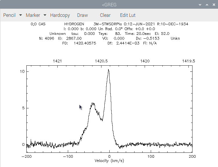

Hallo Wolfgang und Reinhard, Ich war heute früh mal kurz auf der Sternwarte. Ich konnte es nicht lassen und hab versucht Cas A aufzunehmen. Die Positionierung war natürlich nicht sehr genau und ich habe mit Kompass und Winkelmesser nachgeholfen. Ganz genau ist es aber trotzdem nicht geworden. Bild 1 so sollte das ausschauen. Bild 2 ist meine Aufnahmen. Euch ein schönes Wochenende Fritz
