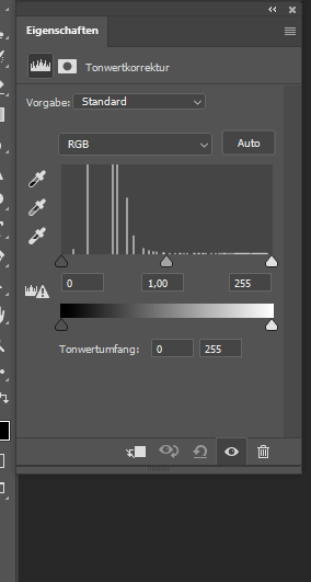

Mach ich da was falsch? Im Histogramm werden die Abstände immer größer!
Momentan wirklich am verzweifeln :(. Ich mache wirklich kleine Schritte beim Stretchen trotzdem kommt da nichts raus. Ich habe das damals beim star adventure auch gemacht. Da war nur Kamera und ein billiges Objekitv im Einsatz und da ging das Problemlos. Aber da ist der Hund drinnen und ich versteh nicht warum :(

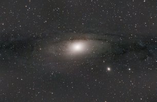

Hallo an alle, nachdem ich jetzt schlechtes Wetter hatte hab ich jetzt ein paar Sachen durchprobiert. Unter anderem die fehlenden Farben nachdem Stack. Egal mit welchen Programm ich stacke die Bilder sind alle schwarz/weiß.
Siril spuckt ein schwarz/weiß aus und DeepSkyStacker nach einer Neuinstallation aus ebenfalls.
Außerdem habe ich in der Zwischenzeit auch Darks gemacht. Der Temperaturunterschied zum Aufnahmedatum waren 1-2C°. Auch die habe ich mit reingenommen beim stacken.
Tja, das Walking-Pattern-Noise ist ebenfalls noch da!
Jetzt habe ich zwei Probleme bei denen ich nicht weiß was da los war, oder sogar noch ist. Ist es eine Kameraeinstellung wegen der Farben, war die Montierung trotz sharpcap nicht eingenordet. Denke aber das man das anhand der Sterne sehen müsste. Die sind alle noch rund nach der Belichtungszeit.
Problem 1 macht mir persönlich mehr Sorgen weil ich es jetzt nicht zuordnen kann.
Das zweite Problem kann ich mittels dithering und guiden eventuell noch ausgleichen bzw. sehe ich ob es da Problem mit dem Polaralignment gegeben hat wenn ich guide.
Aber die Farbe fehlt jetzt nach wie vor.
Vielleicht kann mir da wer weiterhelfen :(.
Danke und lG,
Alex

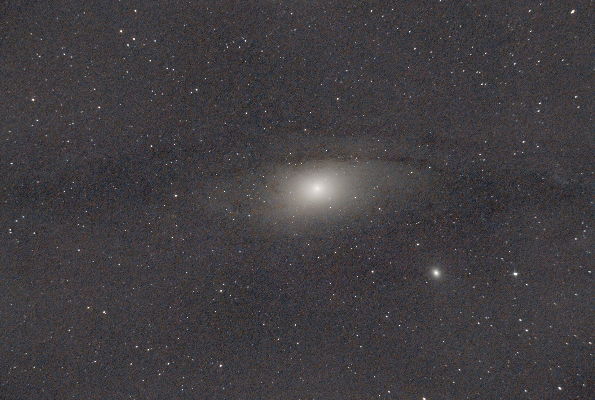

Hallo :).
Hab jetzt den Siril-Stack, DSS-Stack und ein schon bearbeitetes Foto angehängt. Das Stacking wurde bei jeden mit 15 Darks gemacht.
Der Link:
PS: Das Siril ist jetzt nur vom Script. Das erstellte von mir kann man wegschmeissen weil es absolut keine Bildinformationen enthät. Wenn erwünscht kann ich auch dieses noch einmal nachreichen.

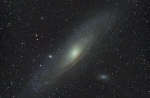

Hi Alex,
ich habe dein Bild mal mit Pixinsight und Photoshop q.a.d. bearbeitet. Du hattest eine (trotz Korrekturbilder?) eine Vignettierung an den Rändern. Das Canon-Bending-Skript habe ich zweimal drüber laufen lassen. Das Walking Pattern Noise ist echt krass, zusammen mit dem Farbrauschen im Hintergrund. Da musst du dithern, bis der Arzt kommt :). Daher war ich beim Stretching auch eher zurückhaltend. Auf jeden Fall sind Farbinformationen im Bild. Die Sterne sind allerdings ausgebrannt. Mit welcher ISO hast du fotografiert bzw wie lange belichtet?

Hallo Ulrike, vielen Dank einmal. Hab ja mein Bild auch in der Dropbox verlinkt. Welches .TIF hast du verwendet?
Warum das Walking Pattern Noise so extrem ist weiß ich leider auch nicht. Hab die Darks nachträglich gemacht und das Stacking noch einmal ausgeführt.
Dürfte wie mir scheint nicht all zu viel bringen.
Beim nächsten mal Guide ich mit PHP2 und Dither dann über NINA alle 3 Bilder.
ISO 1600 mit 40 Sekunden Belichtungszeit war das damals.

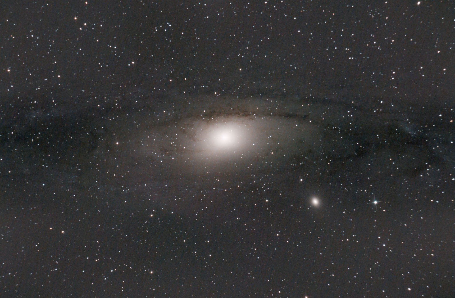

Das war jetzt der DSS-Stack. Welcher Stack ist das erste Bild? Mit Siril? Unter welchem Himmel hast du fotografiert? ISO 1600 finde ich etwas hoch und dein Teleskop ist noch mal einen Tick schneller als meines.
Welchen Einfluss Darks jetzt tatsächlich auf das WPN haben, weiß ich nicht. Aber mit Dithern kriegst du das auf jeden Fall in den Griff. Ansonsten sieht das doch recht gut aus, soweit ich das beurteilen kann (wie gesagt, ich stehe selbst noch am Anfang). Die Sterne rechts sind etwas verzogen (vor allem in der unteren Ecke). Evtl eine Verkippung?
War um die Neumondzeit. Die ISO war mal ein Versuch.....so viele Erfahrung konnte ich mit dem Teleskop noch nicht sammeln.
Die Datei Siril_script ist der Siril-stack mit Script gemacht. Ein wenig verwirrend die Benennung :P.
Das die Sterne zum Rand unscharf werden liegt am fehlenden Komakorrektur. Das ist der Nachteil vom Netwonteleskop :(.
Hier mal das Bild mit dem Siril-Stack. Mir fällt es schwer, Strukturen rauszuarbeiten. Das erste Bild in der Drop-Box - welcher Stack ist das? Ich habe übrigens auch eine 600D. Mir wurde mal gesagt, aufgrund des Dynamikumfangs der Kamera nicht über ISO 800 zu gehen.
Die Daten aus dem DSS gefallen mir fast besser... Obwohl ich gerne mal eine Lanze für Siril breche.

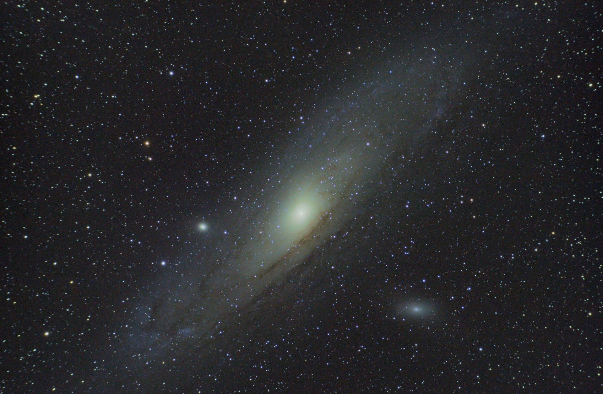

Möchte meinen Fortschritt zeigen. Letzten Freitag hat nun wirklich alles geklappt. Vom Einnorden, PlateSolving und Guiding inkl. Dithern hat jetzt einmal alles geklappt. An dieser Stelle noch ein herzlichen Dank die mir geholfen haben und auch Tipps gegeben haben.
Da der Freitag eigentlich nur für Testzwecke aufgebaut wurde (Guiding und Dithern) hab ich doch ein paar Bilder machen können. Viele sind es aber nicht geworden.
Ca. 20 Lights und 15 Darks mit je 120 Sekunden Belichtung und ISO 800. Freu mich auf jeden Fall wie ein kleines Kind :). Falls ihr noch Tipps habt nur her damit. Auch die Bearbeitung ist für mich ein ganz frisches Thema!

Hi Alex,
sieht doch super aus.
Der schwarze Rand rechts sieht wohl nach einer leichten Drift aus.
Peter
Was meinst du mit Drift? Einnordungsproblem?
Den Rand sehe ich aber nur hier im Forum. Am PC habe ich den Rand nicht. Muss aber zu Hause noch schauen wie es im Lightroom ausschaut.
