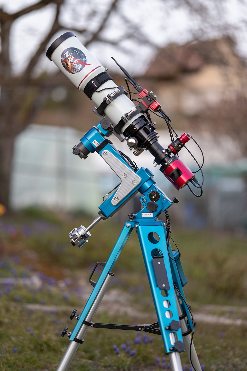

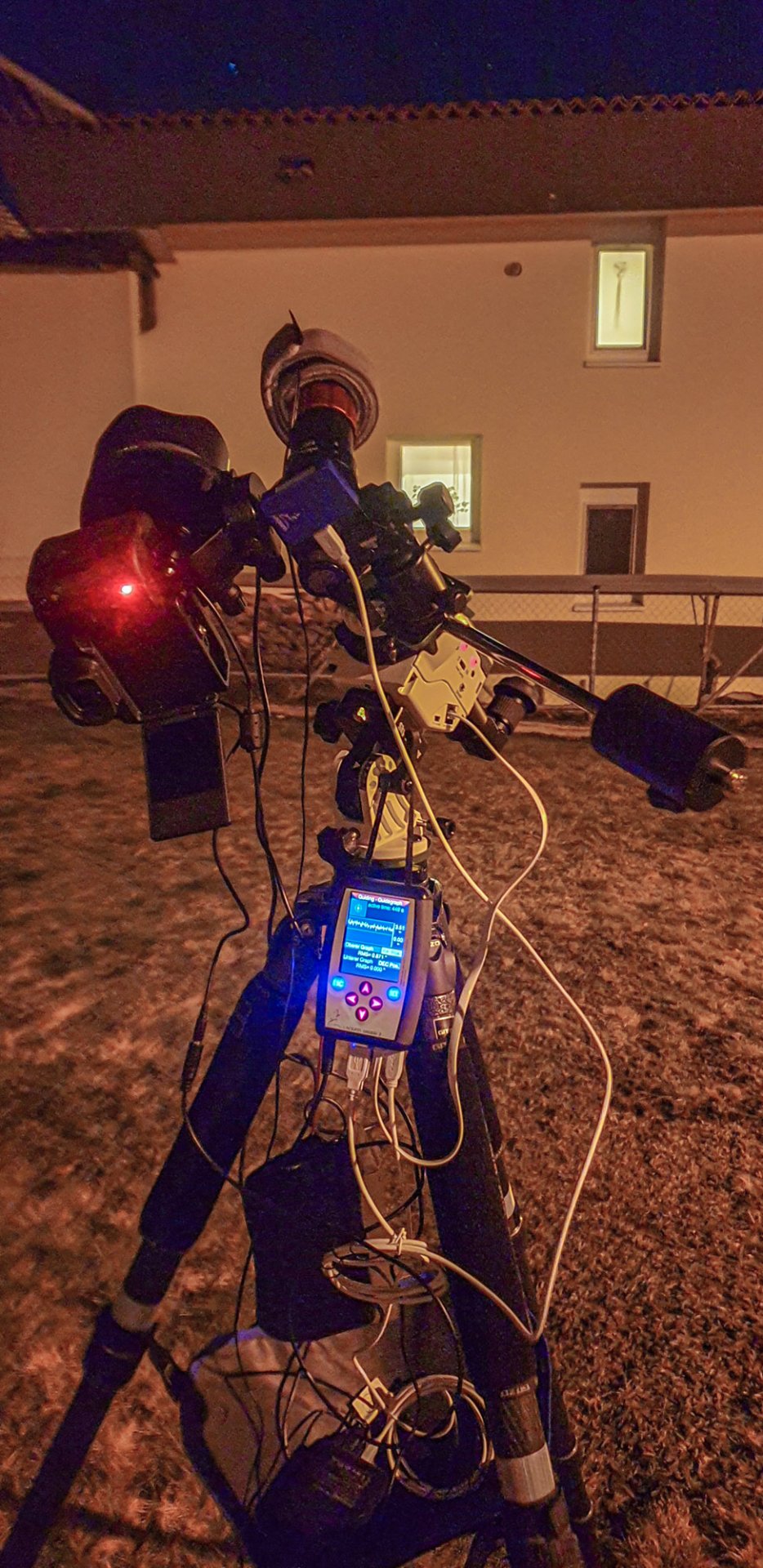

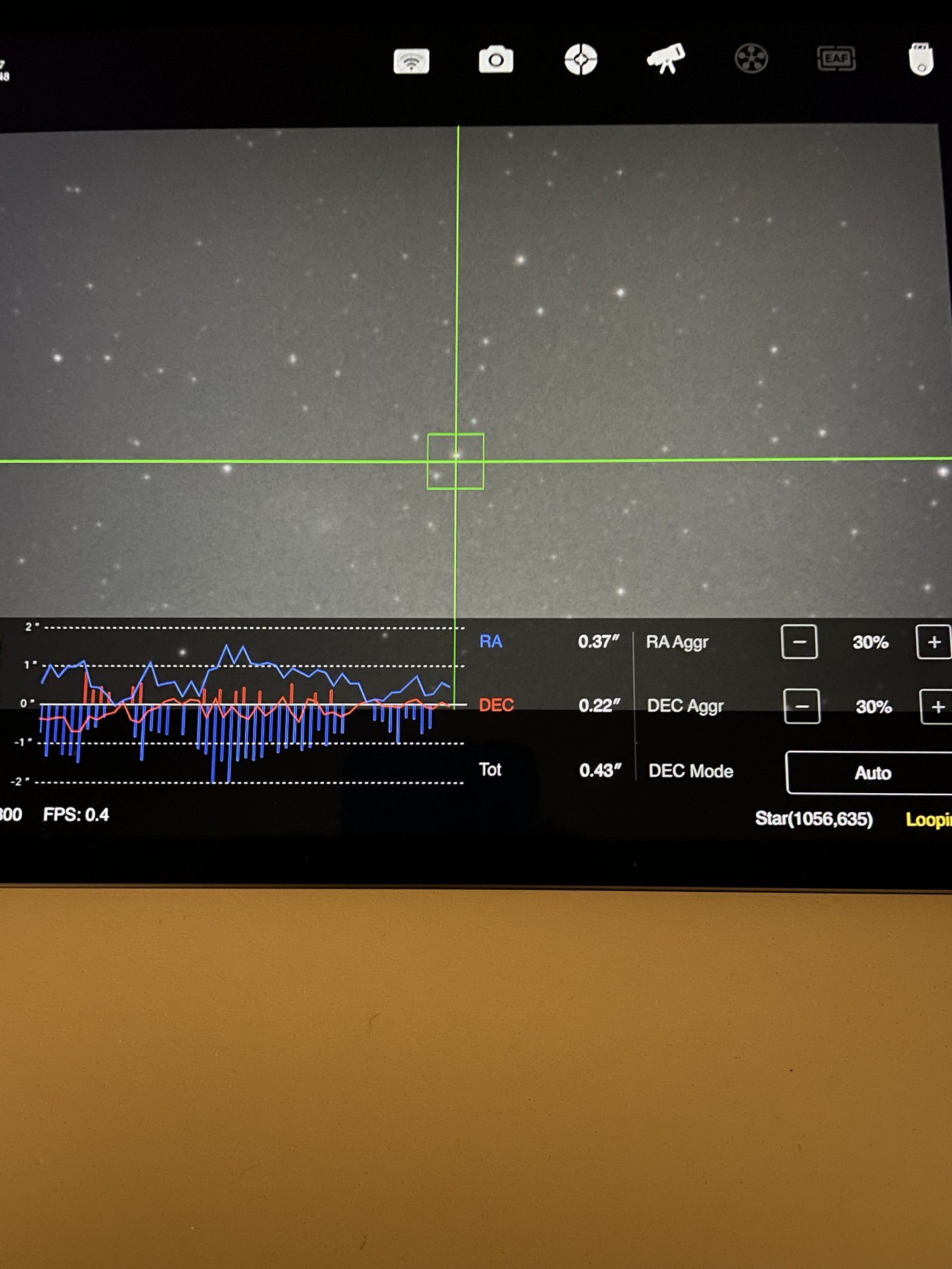

Cuiv hat seine Montierung zurück gegeben, weil er Probleme mit der Positionierung bzw. der Nachführung gesehen hat. Warum er nicht auf Nachbesserung oder einen Austausch bestanden hat, habe ich nicht verstanden. Meine RST150H gebe ich ganz sicher nicht zurück :) Das Teil arbeitet hervorragend, der Service ist super und für mobile Astrofotografie ist sie einfach nur spitze. Ich habe ohne Weiteres mit einem RASA 8" oder mit einem voll ausgerüsteten C8 inkl. Spektrographen gearbeitet, RMS in der Nachführung meist unter 1,5", teils unter 1". 10 kg trägt sie wie nichts. Wer sie nicht auf einer ordentlichen Säule oder anderweitig massiv aufgebaut hat, kann immer noch eine Gegengewichtsstange einsetzen.
Zum Service: Ich hatte ein Problem (oder vielmehr die Montierung), die Firma hat sehr zügig geantwortet (in dem Fall über Facebook) und mir Anweisungen gegeben, was ich ausprobieren kann, um sie nicht einschicken zu müssen. Am Ende habe ich neue Platinen erhalten, die waren in wenigen Tagen bei mir, der Einbau war völlig unkompliziert.
Die M-Zero hatte ich ebenfalls mal, auch eine fantastische Montierung, aber die RST schlägt sie nun mal in Größe und Gewicht um Längen :cool:
