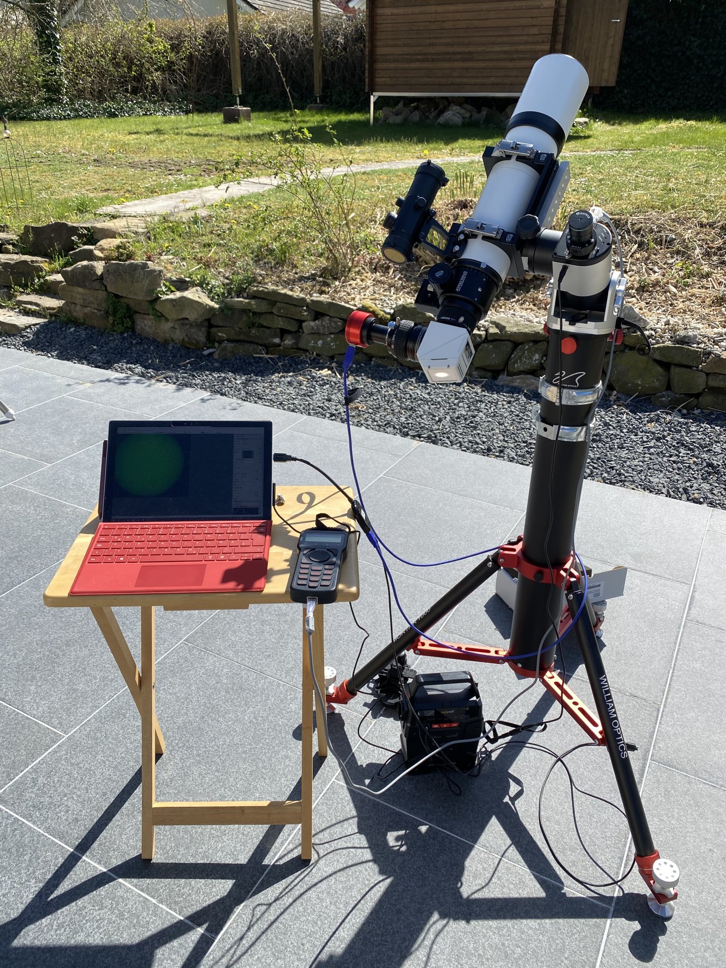

Ich war bisher ein richtig fauler Hund was Stative angeht und hab lediglich die mitgelieferten genutzt, d.h. ich habe absolut kein Know-How auf dem Gebiet.
Ich würde die RST-135 gerne mobil nutzen und vielleicht bis zu 10Kg drauf laden; ggf. zwei CATs über Doppelschiene.
Das RT90C ist leicht und die Beine könnten weiter gepreizt werden für mehr Stabilität. Die kleine Säule ist dann vermutlich Pflicht.
Die Säule klingt auch recht spannend. Das Gewicht wäre durchaus Ok, aber ist der Winkel der Beine auch sicher genug für die RST ? :unsure:
Ein Berlebach wäre natürlich auch etwas Feines. So ein UNI 8 scheint mir ausreichend zu sein.
Allerdings versteh ich hier auch nicht, ob die Winkel ausreichen oder ob es nicht lieber ein Berlebach mit einstellbarem Winkel sein sollte...
Ich besitze ein TriLac32c und mit normalem Winkel und eingeschobenenen Beinen ist das schon recht stabil. Wenn ich den Winkel der Beine vergrößere wird es mit einer AZ-Gti nicht unbedingt wackeliger aber es federt deutlich mehr nach. Da stellt sich mir natürlich die Frage ob dann so eine Mechanik beim Berlebach Sinn macht.
Sollte das Stativ für die RST-135E nochmal stabiler sein ?
Edith: Ich verstehe gerade, dass die erwähnte WO Säule von Thorsten wahrscheinlich baugleich der TS-Säule ist.
ist sie, wobei meine 1 m hoch ist :) Ist absolut stabil mit knapp 15 kg Instrumentenlast (Borg 107 und Borg 71 huckepack).
Die RST 135 ist schon sehr klein und kompakt und ist nie weit vom Stativ entfernt.
Ich würde für etwas längere Refraktoren ab 4“ Öffnung auf jeden Fall zur Säule raten, da die Optik beim Schwenk doch schon mal zum Anstoßen neigen kann.
Ich selbst verwende ein Carbon Stativ von Omegon für kleine Optiken und ein Berlebach Uni 24 für größere Optiken.
Bei dem Carbon Stativ und eine großen Optik und einen gewissen Stand der Optik reicht ein etwas festeres Antippen des gesamten Systems um eine Instabilität zu erzeugen.
Das System neigt zum Kippen. Insbesondere mit Säule.
Abhilfe schafft ein Haken an der Unterseite des Tellers auf dem die Montierung mittels 3/8 Gewinde befestigt wird.
An diesen Haken hänge ich das Akku Pack. Das hat ausreichend Gewicht um das System zu stabilisieren.
Nur so als Input und Idee.

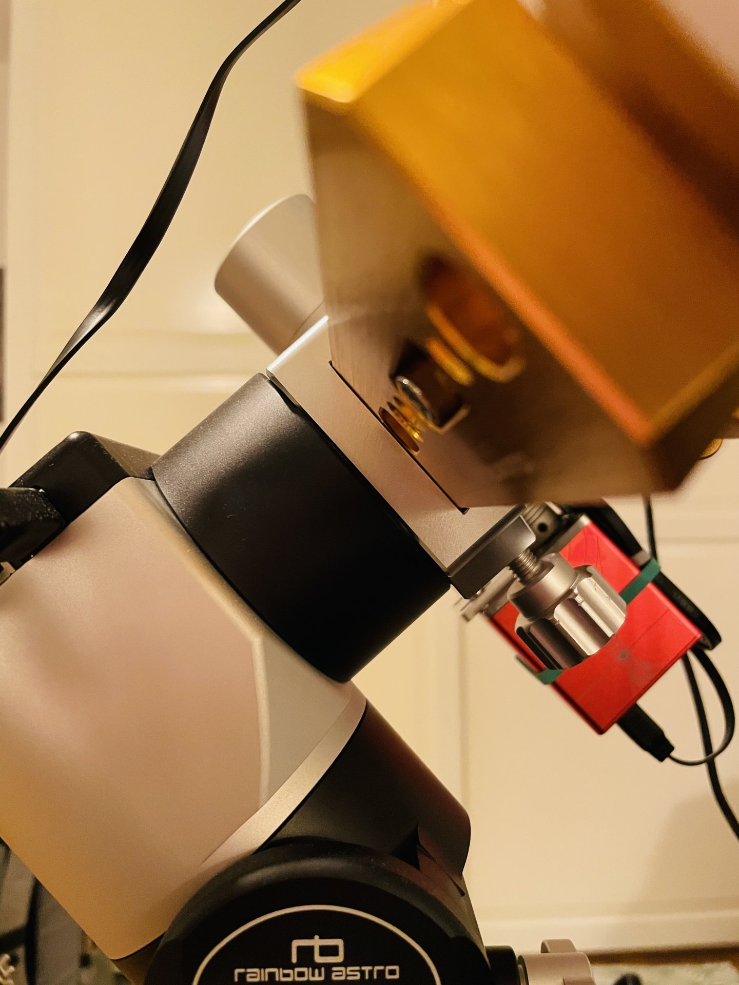

Die Verschraubungen sind die gleichen Abstände wie bei Takahashi-Montierungen und auch der Losmandy G11. Ich hab die Losmandy-G11-Kombi-Klemme, aber die ist wirklich sehr schwer. Ich bin mir ziemlich sicher, dass die Geoptik-Klemmen passen müssten, aber ich kann nirgendwo die genauen Lochabstände finden.
35mm Mitte M8 braucht die Klemme:
Für Dual:
Danke, die Lacerta schaut nicht schlecht aus. Ich habe da nur sorge ob der Drehknopf aus ausreichend übersteht? Wie es scheint, ist die Aufnahme mit 75mm der RST-135 etwas größer. Hast du die?
Alternativ bin ich auch noch fündig geworden, nur muss ich schauen wie ich die nach Deutschland bekommen könnte: Enhanced Vixen Dovetail Clamp+2 Brass Screws&Locking Screw Astronomy telescopes | eBay
Rein optisch könnte die hier hinkommen: Teleskop-Express: TrackTheStars Vixen Level Prismenklemme für seitliche Teleskopmontage
@Dane_Vetter: Der Drehknopf der Lacerta steht ausreichend über:

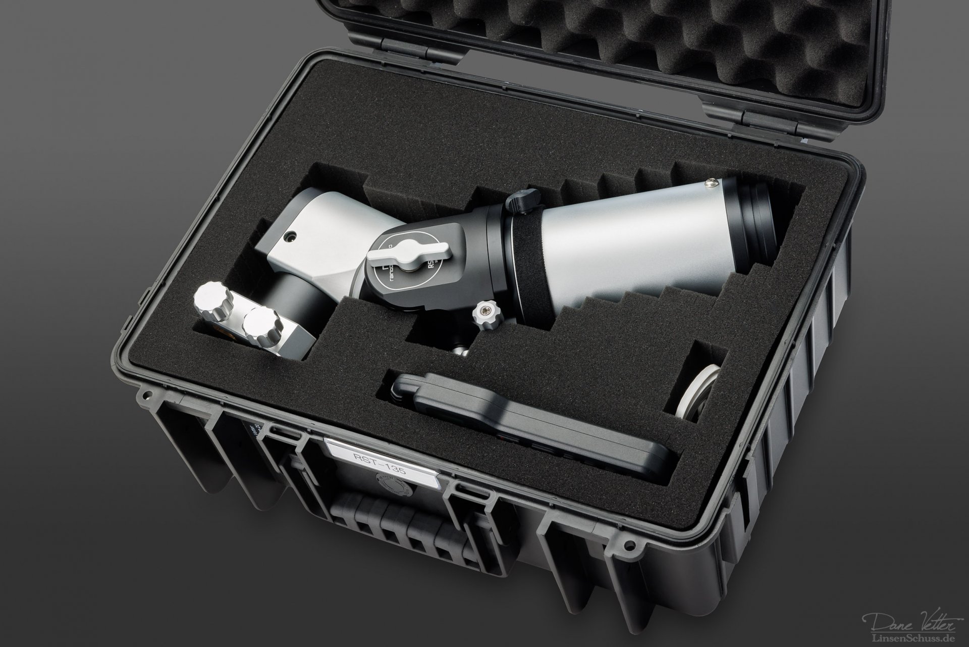

Falls noch jemand ein Hardcase für die RST-135 sucht: Der B&W outdoor.case type 5000 eignet sich ganz gut dafür, dort passt die RST-135 inkl. angeschraubter Säule rein. Und wer damit noch fliegen will: In einen Rimowa Salsa Air Multiwheel Trolley 78 cm passt der Koffer perfekt hinein. ;-)
