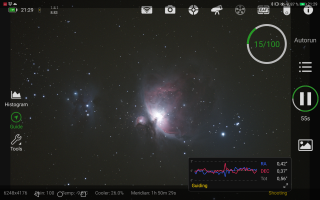

Habe mal das first light mit der RST bearbeitet und auf Astrobin hochgeladen.
Trotz sehr mässigen Seeings finde ich die Schärfe der Abbildung seht schön.
Insgesamt wurden über 100 Einzelframes an 2 Abenden und 5 automatisierte Flips durchgeführt.
Kein einziges Sub war strichig oder unbrauchbar.
Viele Grüße,
Stephan

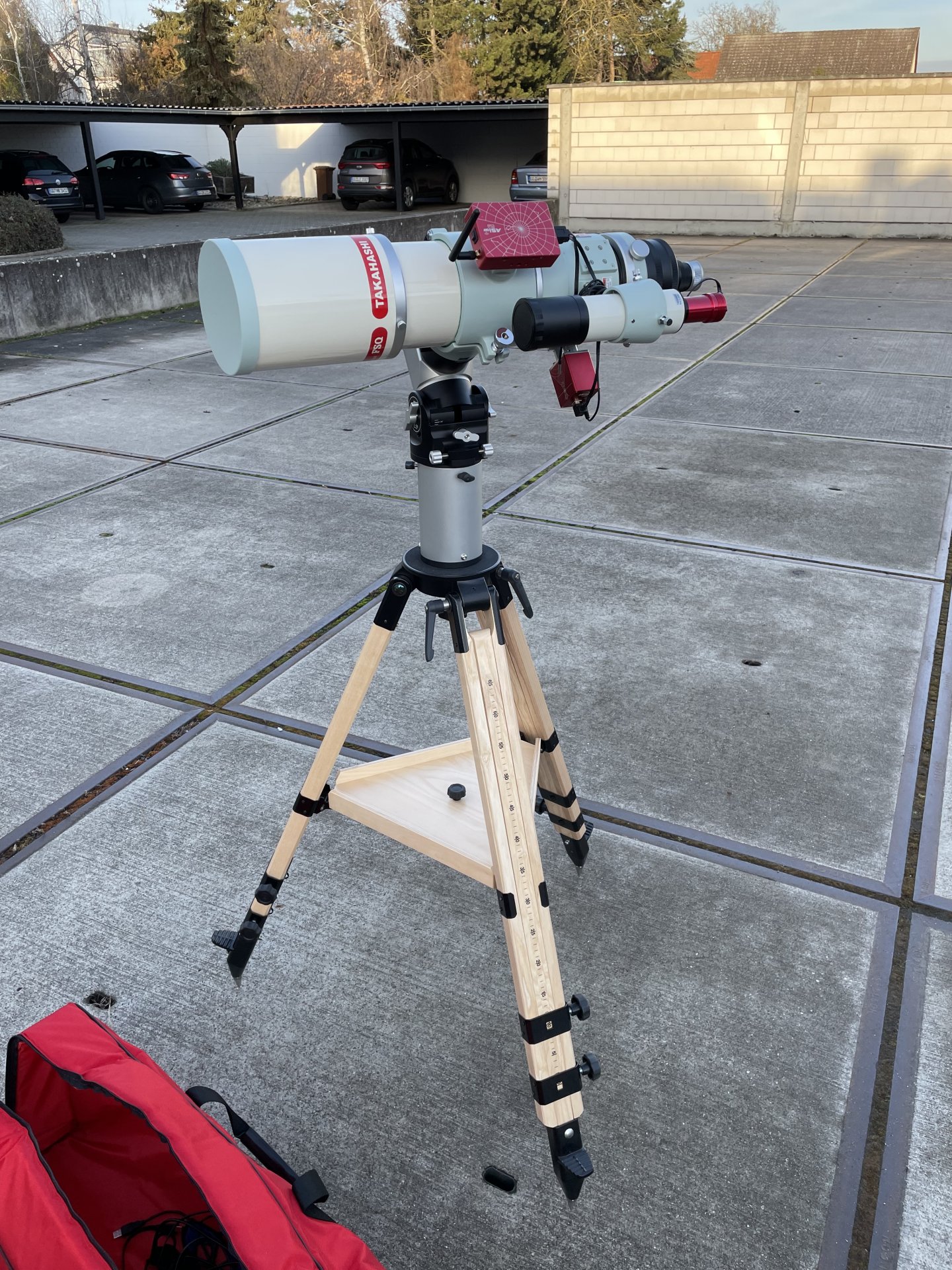

Ich hab sie mal probeweise auf ein Lacerta Trilac35 montiert (3/4" Schraube) und in der Grabbelkiste noch eine GP-Klemme mit 35mm/M8 gefunden.
Endlich kommt die SpaceCat nicht mehr zu verloren vor und obendrein ist alles mit einer Hand transportierbar.

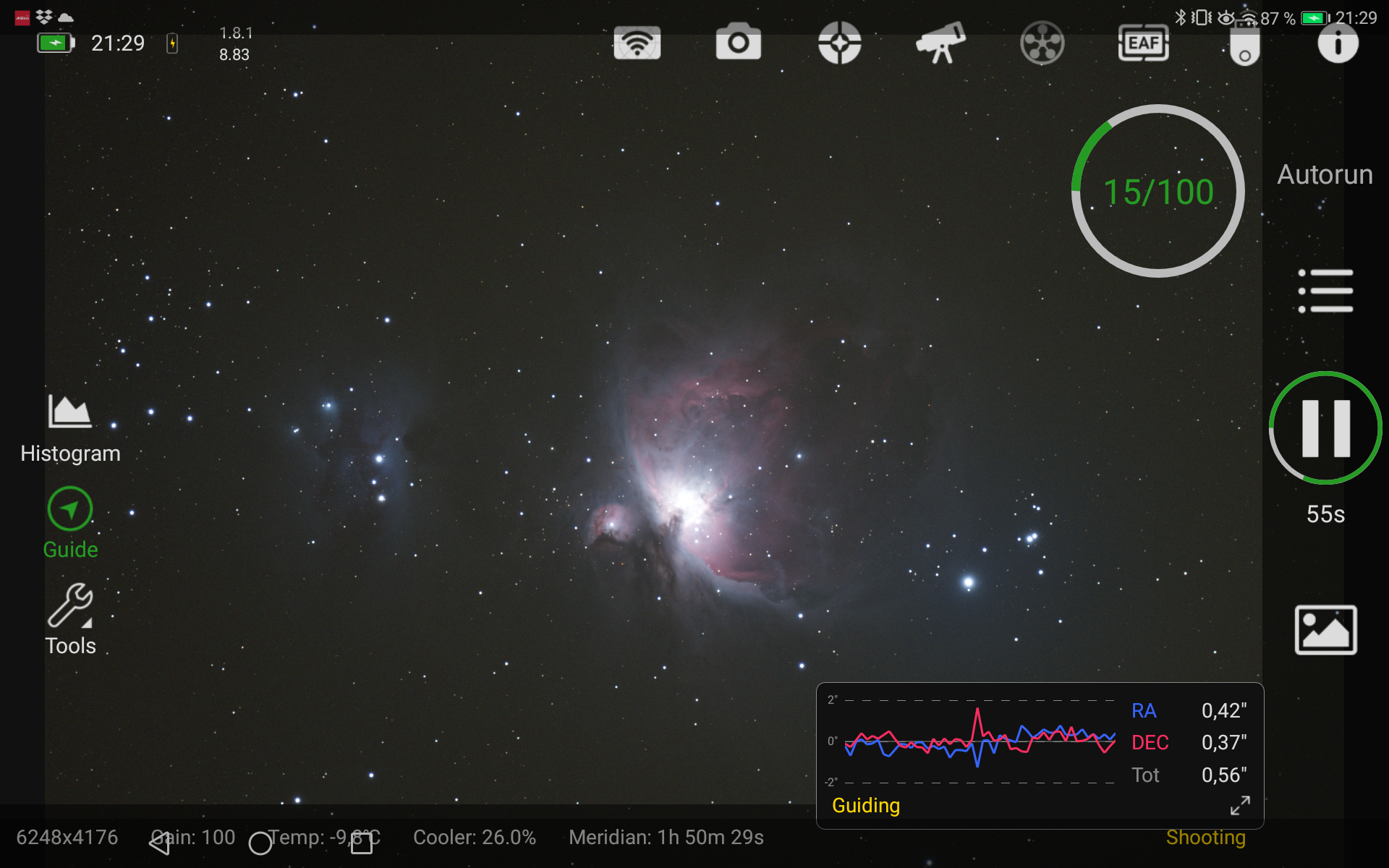

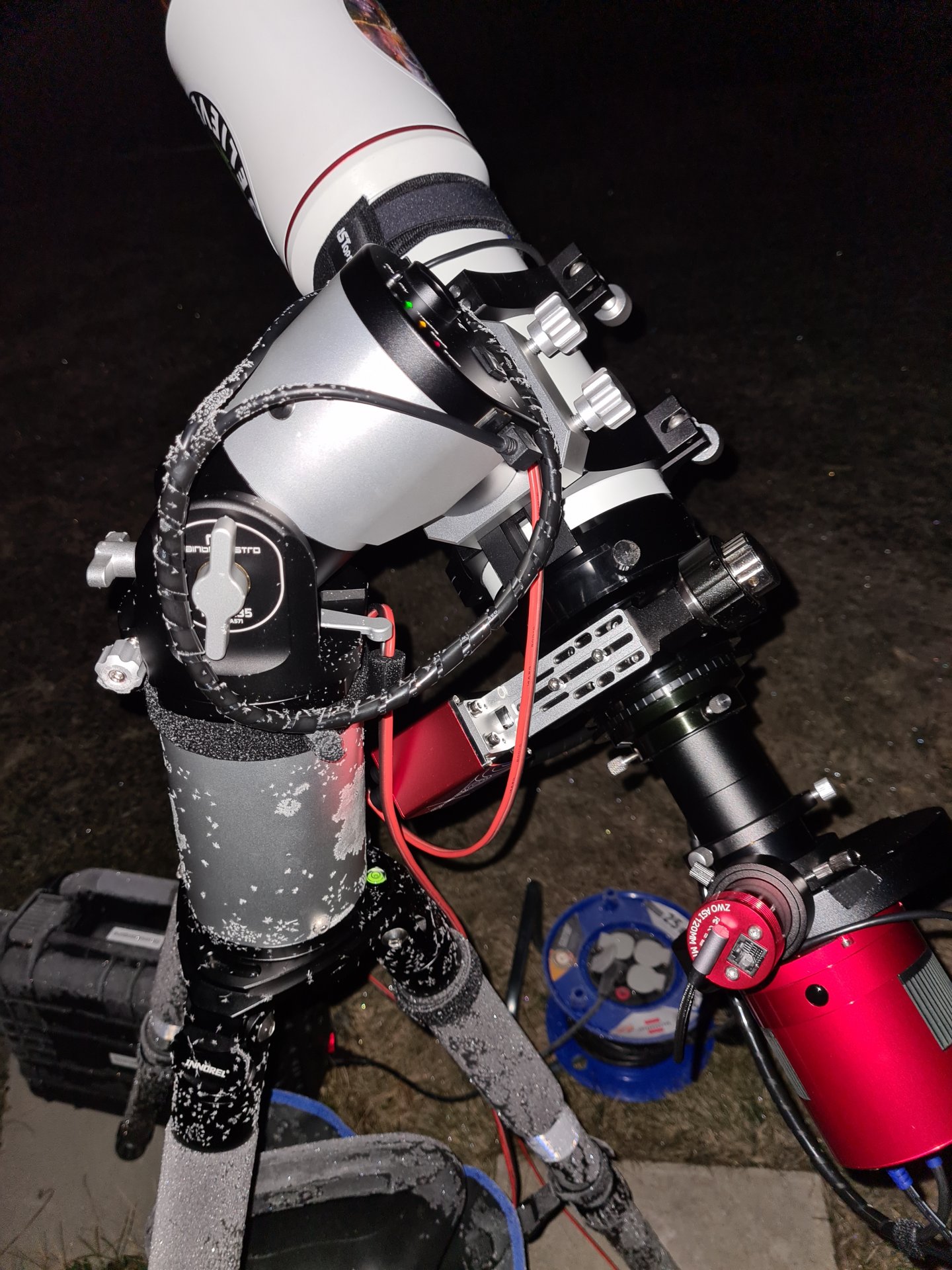

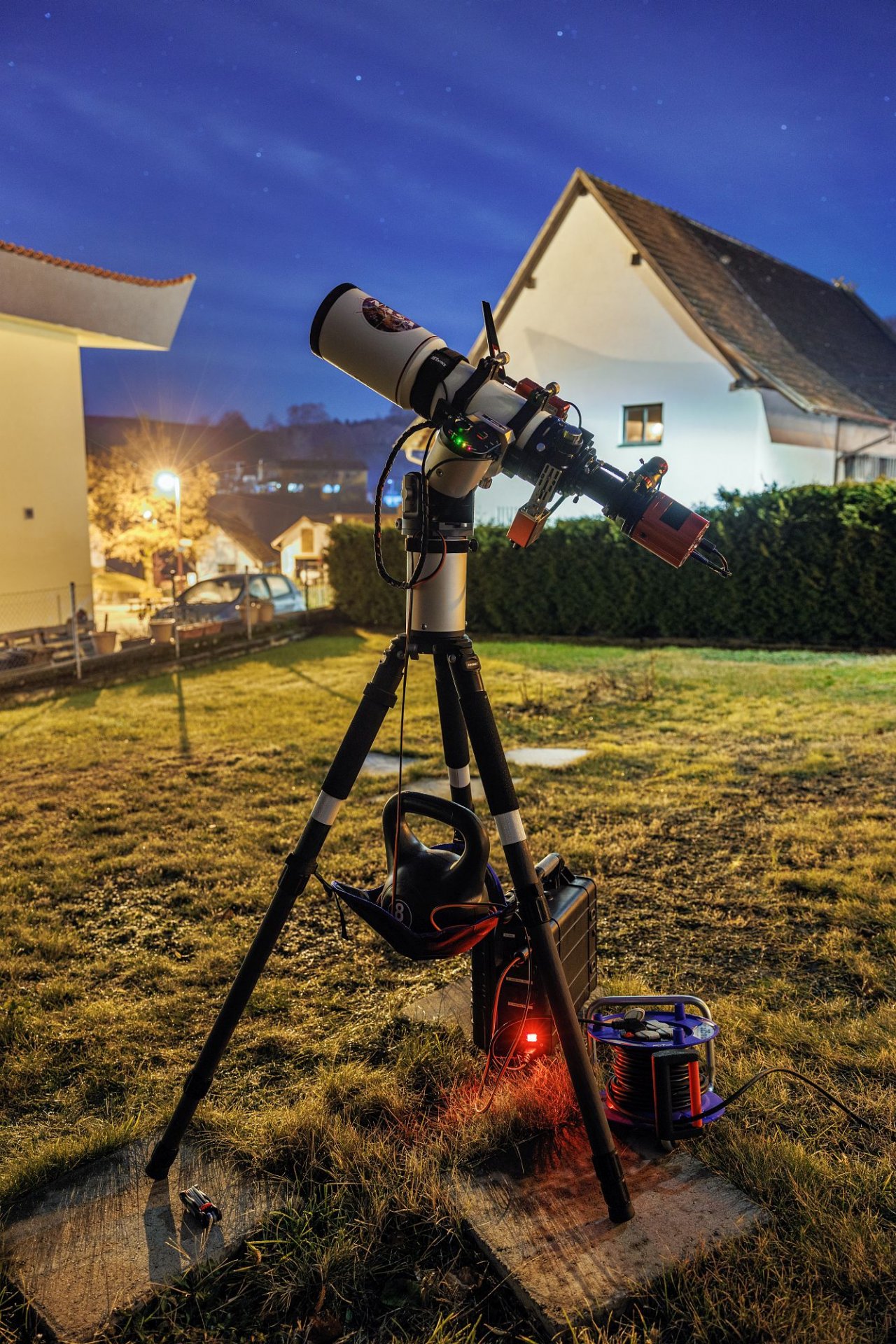

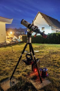

Heute gab es für meine neue RST-135 endlich nach Wochen mal den ersten Einsatz. Vermutlich wird sich später noch von einer herabfallenden Feuerwerksrakete demoliert, aber wenigstens konnte ich mal meinen ersten Versuch starten.
Ich muss sagen, die Polhöhenwiege ist echt ein Traum. Die lässt sich wie Butter einstellen! Und zwar so sehr, dass ich gerne mal über das Ziel hinausschieße. :) Ich musste aber den Winkel noch mal korrigieren. Irgendwie habe ich das so eingestellt, dass der Breitengrad von ca. 48 mit Reserven auf beiden Seiten einstellbar ist, aber irgendwie hat das nicht ausgereicht, und ich musste noch den Inbusschlüssel ansetzen. Das Stativ steht eigentlich im Wasser, aber vielleicht stimmt die Dosenlibelle auch nicht ganz. Sollte nun jedenfalls passen.
Mit der Homeposition muss ich noch klarkommen. Ich habe sie mit der Nordpolstellung eingestellt und so auch abgeschalten. Ich bin also nicht mehr auf die originale Homeposition zurück. In der Position habe ich die Montierung zusammen mit der Asiair dann hochgefahren. Die Orientierung hat dann nicht so ganz hin gehauen, was ich dann mit Plate Solving korrigieren konnte. Hier muss ich dran denken, in die etwas ungewohnte Homeposition zu fahren.

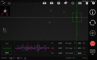

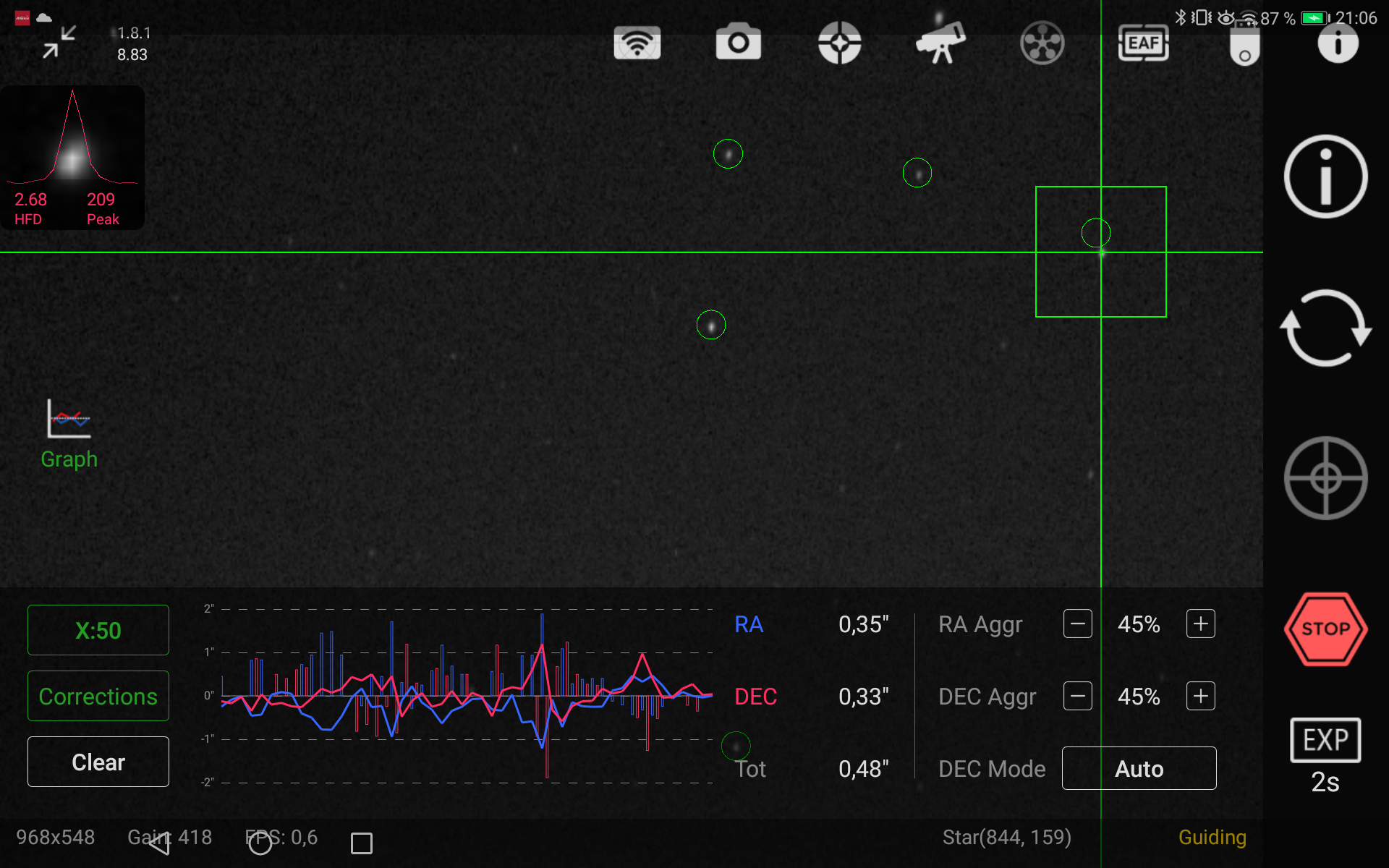

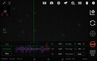

Mit dem Guiding spiele ich noch etwas mit den Einstellungen, aber für das erste scheint das ganz gut hinzuhauen. Die Sterne werden bei den 5min Subs schön rund.
Wie zu erwarten, ziehen jetzt auch die ersten Cirren auf, wie auf dem Foto zu sehen. Hoffe das hält noch etwas.
Zum RT90C Stativ habe ich auf Amazon meine Erfahrung gepostet: Preiswertes und robustes Stativ mit einer schmierigen Schwäche
Ich beschwere es unten mit einem Dreieckstuch in dem ich ein 8Kg Kugelgewicht rein gelegt habe. Für Reisen überlege ich mir, einen 5 Liter Faltkannister zuzulegen. Den kann ich dann vor Ort auffüllen, und wäre leicht unterwegs.
Ich bin immer noch so fasziniert, so ganz ohne Gegengewicht zu arbeiten. :)

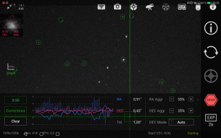

0D0A3457-HDR-Bearbeitet_klein.jpg Screenshot_20211231-212919.png Screenshot_20211231-210633.png
Na siehste, klappt doch mit den 2 Sekunden Belichtungszeit beim Guiding.

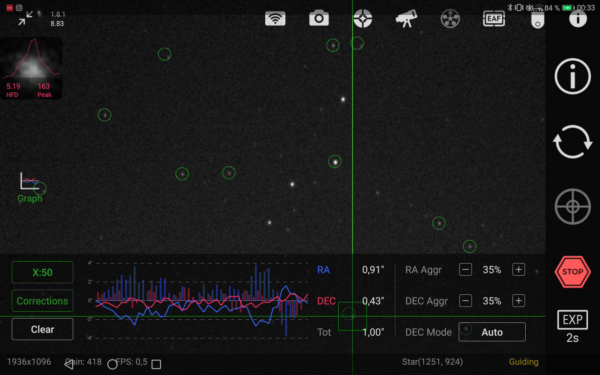

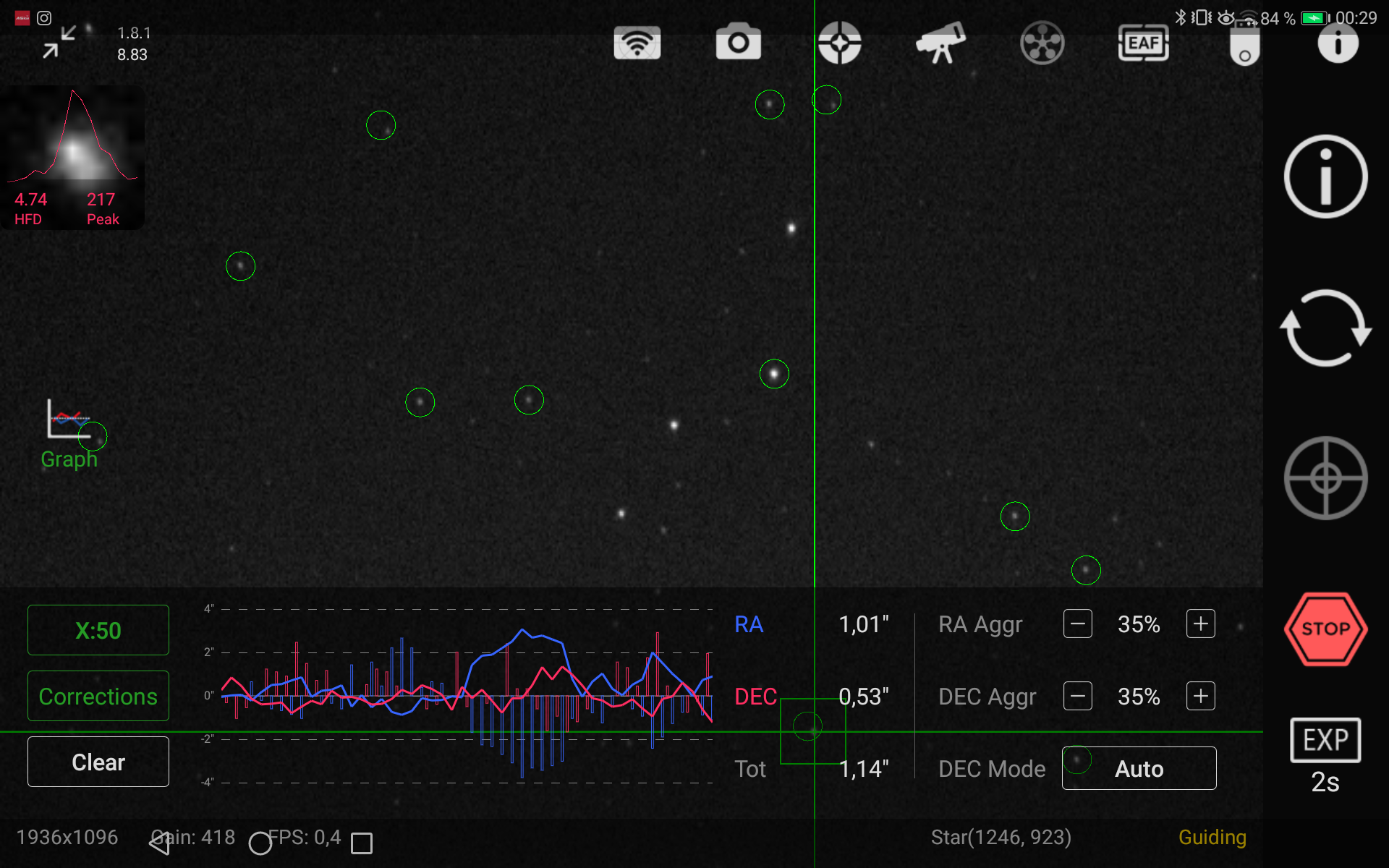

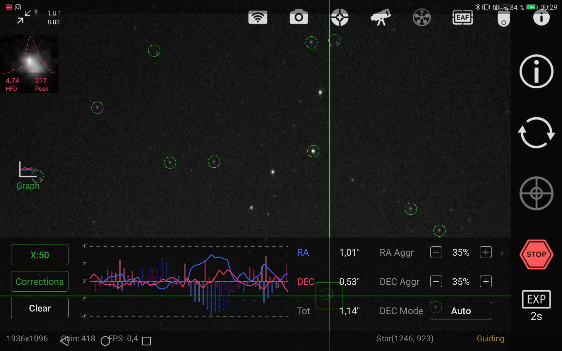

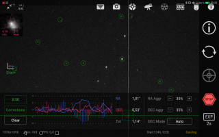

- Bei mir hat die RA Achse regelmäßig erhöhte werde angezeigt. Oftmals im Bereich von 0,8", 0,9" bis über 1", und das die Nacht hinweg. Dabei war es zu Beginn für 1-2 Stunden wirklich für beide Achsen im Bereich von 0,3" - 0,35".
Da werde ich noch nicht ganz schlau draus, weshalb sich das verändert hat. Vielleicht eine winzige Veränderung an der Polausrichtung? Ich musste ein paar mal die Rotation korrigieren, und habe das Teleskop hierzu angefasst. Das muss ich auch noch beobachten.

Welche Säule hast du da im Einsatz? Ist das eine für 3/4“ Schrauben?
Das ist eine für 3/8“ Schrauben. Mein Berlebach hat ne plane Fläche mit federnd gelagerter 3/8“ Schraube, da bringe ich die Säule an.
Ich hab meine von Christoph (Blackforst Astrohandel).
Bin sehr zufrieden damit! Bei Refraktoren sollte man bei der RST 135 generell an ne Säule denken. Ein SC oder so macht keine Probleme, aber die Refraktoren stoßen schnell an den Stativbeinen an durch die geringe Bauhöhe der Montierung.
Den Anhang 232643 betrachten Den Anhang 232644 betrachten
Diesbezüglich wollte ich noch nachtragen, dass es wohl vermutlich tatsächlich an der Polausrichtung gelegen hat. Ich habe vorher festgestellt, dass der Hebel zur Fixierung der Azimut Einstellung nicht angezogen war. Ich muss aber auch ehrlich gestehen, dass ich bisher keine Montierung hatte, bei der man das noch zusätzlich fixieren musste. Ich bin es normalerweise gewohnt, dass beide Schrauben gekontert werden, und gut ist. In meinem Fall waren beide Schrauben auch fest gekontert. Aber es gibt trotzdem ein sehr leichtes Spiel, was erst durch Anziehen des Hebels verschwindet. Als ich die Kamera ein paar mal rotiert habe, hat das sicher für eine feine Verschiebung gesorgt, was sich wohl unvermeidlich auf das Guiding ausgewirkt hat.

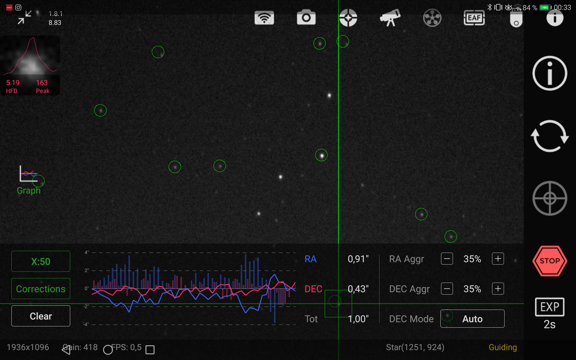

Endlich mal wieder eine klare Nacht hinter mich gebracht, und weitere Versuche gestartet. Aufgrund vom Mond habe ich mich auf Ha Aufnahmen vom Rosettennebel fixiert.
Ich hatte diesmal etwas länger beim einnorden. Irgendwie habe ich das Problem, das beim anziehen der Schrauben/Hebel für die Fixierung der Achsen, sich das Alignment leider etwas verschiebt. Ich muss also im angezogenen Zustand noch etwas an den Schrauben drehen um das genau hinzubekommen.

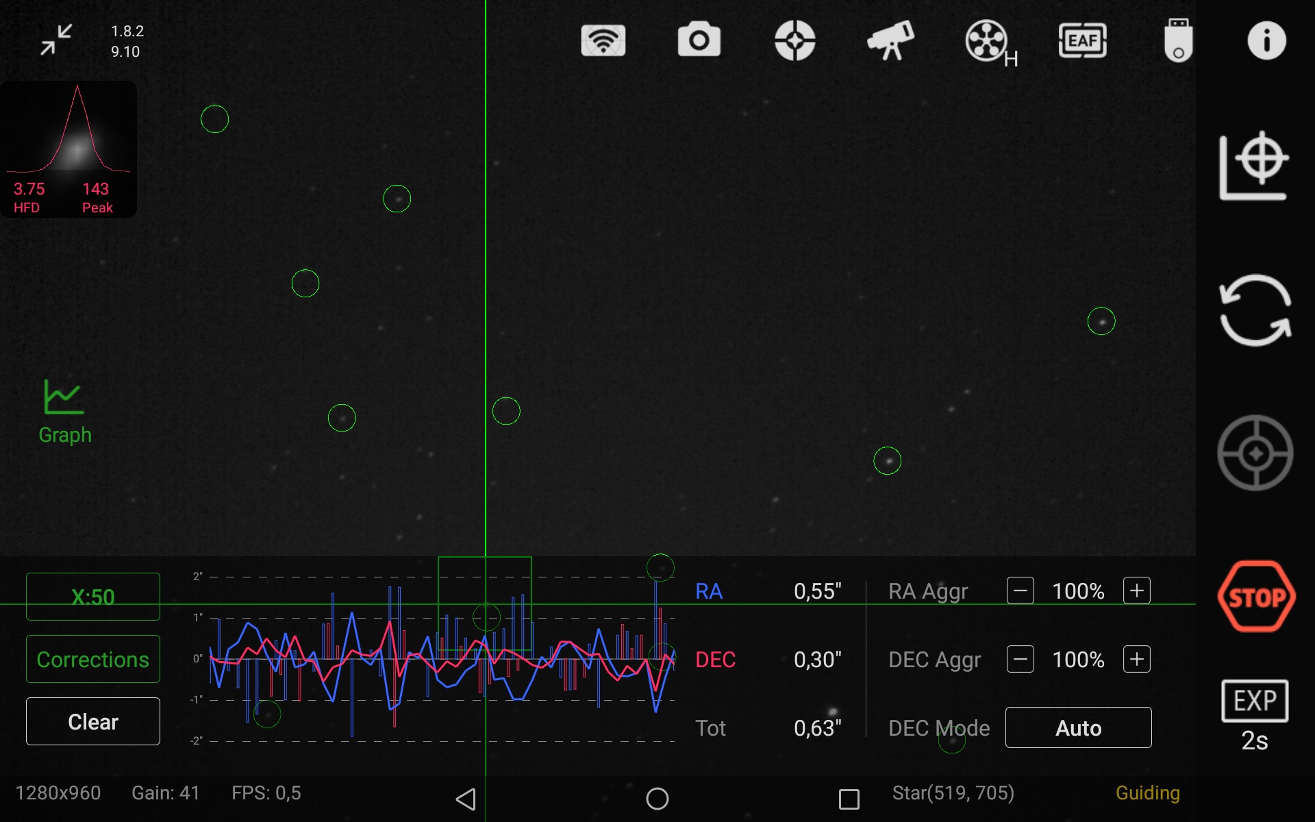

Diesmal hat mich das Guiding leider mit anderen Werten beschert. Zwar nicht schlimm, aber etwas schlechter wie beim ersten Mal. Habe habe dadurch etwas an den Werten gespielt, und konnte eine deutliche Besserung mit kürzeren Belichtungszeiten wie 0.5 und 1 Sekunde erreichen. Ebenfalls haben sich die Werte diesmal beim erhöhen der Aggressionen verbessert, während sie beim letzten Mal mit 30% für beide Achsen recht gut waren.
Was mir dieses Mal aufgefallen ist, das die Sterne in allen Positionen leicht langgezogen waren. Aber auch nur so minimal das es nur im stark im vergrösserten Zustand auffällt. Da weiss ich noch nicht so recht was da los ist. Die RA Achse hat immer wieder mal etwas mehr ausgeschlagen, was ich vielleicht bis jetzt mal als Verdächtig halte.

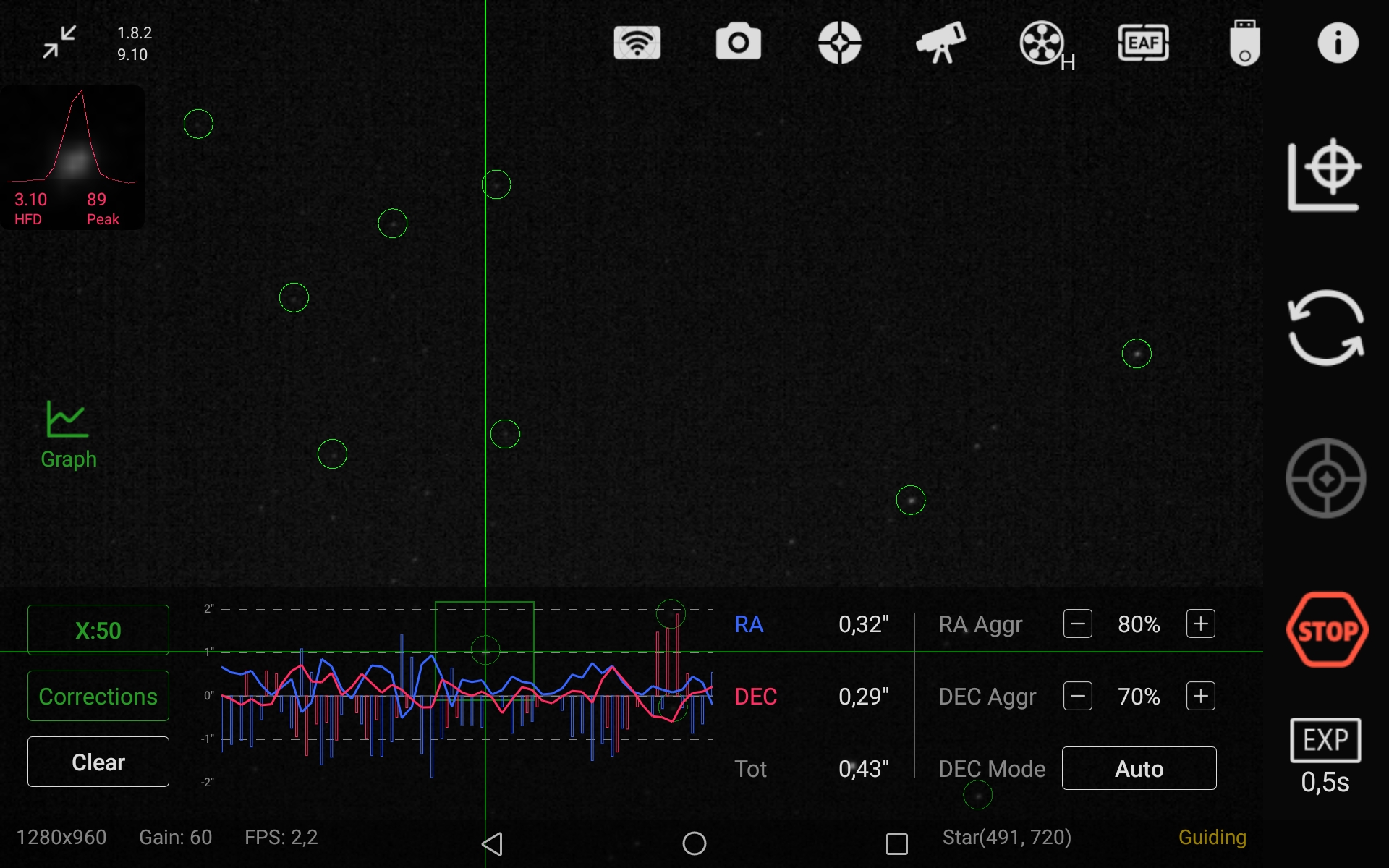

Hier mal ein paar Settings:
Screenshot_20220112-202206.jpgScreenshot_20220112-205452.jpgScreenshot_20220113-043523.jpg
Leider habe ich vergessen, den Meridianflip zu aktivieren. Hätte eigentlich recht gut geklappt, wäre da nicht der EAF gewesen.... :)
Heute Nacht sollte es wieder klar werden. Ich werde dann meine grosse AZ-EQ6 aufbauen, und mit der mal die Nacht durch belichten. Mal sehen wie hier die Sterne werden. Dann kann ich vielleicht das Teleskop ausschliessen, oder dem die Schuld zuweisen.
Egal bei welchem Mount, Aggro in beiden Achsen auf 100% (!!), da hast du immer Überkorrektur bzw. Aufschaukeln. Das darfst du nicht machen.
Sieht man auch sehr gut an deinen Corrections, immer im Wechsel lange Balken hoch und runter.
Die Aggro bestimmt, wie lang und stark die Korrekturbefehle des Guiders sind. Die richtige Aggro stellt man ein, indem man beide Achsen auf 0% stellt und dann langsam und mit Geduld erhöht, bis das optimale Ergebnis vorliegt.
Bei MEINER Montierung sind das etwa 30%. Bei deiner könnten es 50% sein, oder 20%. Es ist sinnlos, einfach Guiding Einstellungen von anderen zu kopieren, da jede Montierung eigenen Toleranzen unterliegt. Ähnlich ist es bei den Calibration Steps. Ich nehme an, da hast du alles auf Standard gelassen, so wie ASIAIR es vorgibt, richtig?
Auch hier musst du für DEINE Montierung die richtigen Einstellungen raus finden, so lange tweaken bis es passt. Ist nun mal leider so… In der Regel hat man das aber nach 1-2 Nächten raus. Dann läuft das Guiding problemlos.
ASIAIR ist da halt kein MGEN mit „dran hängen und läuft“ sondern bedarf etwas Aufmerksamkeit.
Hi!

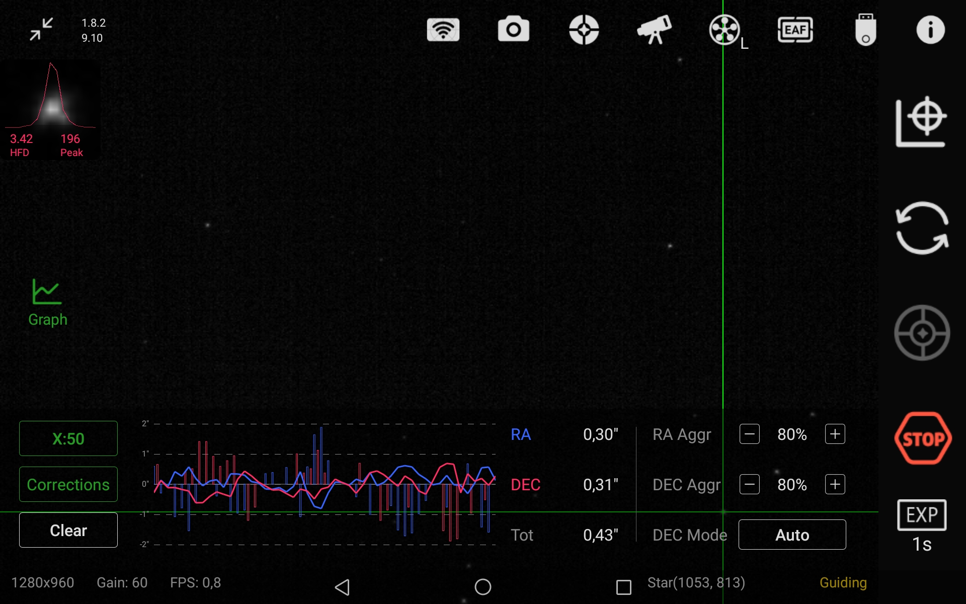

nein, die Calibration Steps habe ich von 2000ms auf 500ms reduziert. Die Duration auf beiden Achsen von 1000ms auf 300ms reduziert.
Ein Aufschaukeln würde sicher aber in Form von hohen ausreissenden Spitzen in der Guidingkurve zeigen? Richtig?
Danke!
Hallo Dane,
Die beiden unteren Graphen sehen doch gut aus, verstehe nicht warum Du da verzogene Sterne hast. Sitzt alles fest am OAG/ Kamera?
80%Aggressivität halte ich für ein Muss bei Montierungen mit Harmonic Getrieben. Der Pendelfehler kommt halt deutlich schneller als bei den meisten Schneckengetrieben.
Auch die Guidinggeschwindigkeit sollte daher über 0.8 liegen. 1.0 wird sogar empfohlen und ich werde es nächstes mal testen.

Na gut, wenn 80% Aggro und ne Rate von mindestens 0,8 ein MUSS ist, dann dürfte ich ja gar keine Fotos hier posten…
Wenn man mit ner Rate von mindestens 0,8 guidet braucht man auch die 0,5 Sekunden Belichtungszeit damit das Bild schnell aktualisiert wird. Aber falls es dir nie aufgefallen ist, ASIAIR schafft keine 2 FPS im normalen Modus der Guiding Kamera ;)
Du müsstest hier das optionale 2x Binning der Guidecam aktivieren, dann steigert sich die Framerate auf 2 FPS (frag mich nicht warum, aber es ist so, probiers aus).
Die Crux an der Sache ist aber, dass du ab diesem Zeitpunkt auch auf das Seeing guidest. Sobald es also schlechtes Seeing gibt, ist dein Guiding gelaufen oder kurz, dein RMS wird Seeingabhängig.
