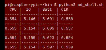

2. Python in der shell

print("  CPU |  IO   | Batt  | CLK  ")
while True:
    print("------|-------|-------|------")
    chan = AnalogIn(ads, ADS.P0)
    P0=chan.voltage
    chan = AnalogIn(ads, ADS.P1)
    P1=chan.voltage
    chan = AnalogIn(ads, ADS.P2)
    P2=10*chan.voltage
    chan = AnalogIn(ads, ADS.P3)
    P3=chan.voltage
    print("{:>5.3f} | {:>5.3f} | {:>5.3f} | {:>5.3f}".format(P0,P1,P2,P3))
    time.sleep(10)#nach 10 Sekunden neu einlesen

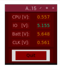

3. Python mit GUI
In der grafischen Umgebung kommt sogar noch eine Toleranzüberwachung farblich hinzu. Die Toleranzen sind gängige Wert für die einzelnen Spannungsschienen, tlw. mit den zu erwartenden Toleranzen angepasst in K2 und K3

Gerade für oft ferngesteuerte Setups eine Hilfreiche Informationsquelle über den Status der Stromversorgung. Sobald die HW-richtig fertig ist, gibt es aich noch ein paar Bilder und Anmerkungen

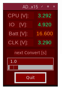

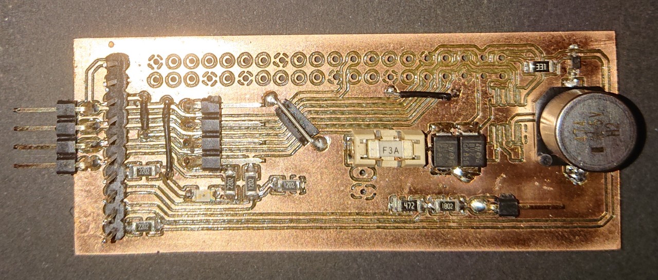

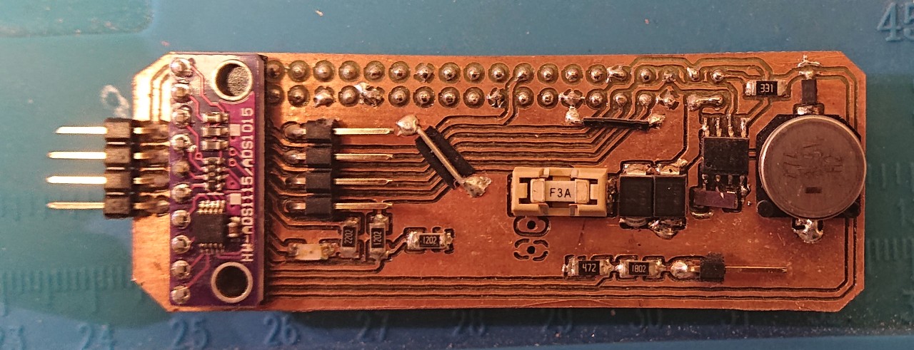

Die Spannungsüberwachung ist nun fertig. Die Hardware musste soweit geändert werden, dass das SideBoard, welche die GPIO-Anschlüsse herraus führt, geändert werden musste. Die Platine des ADS1115 ist "huckepack" aufgelötet worden. Alles musste schön klein sein.
Die Software wurde nun noch soweit geändert, das eine andere Bibliothek genutzt wird, um im dunkeln auch ein Abweichen der Batteriespannung mittels LED über den Alert Ausgang als Blinklicht zu signalisieren. Die LED ist zwar sehr Dunkel, in der Nacht ist die Helligkeit mehr als ausreichend.
Das Applet hat jetzt einen Schieberegler, mittels den man die Zeit zwischen den Messungen verändern kann.
Code in der finalen Fassung:

Hallo!
Durch Versuche, die Überwachung sinnvoll mit auf den Desktop zu bringen sind noch ein paar Änderungen eingeflossen.
1. Das Widget ist nun als Zeile dargestellt.
Die Batteriespannung hier wird aus einem ungeregeltem Netzteil erzeugt, deswegen ~16V
2.Sobald ein Wert den Toleranzrahmen verlässt (hat ja einen Grund), drängelt sich die Ausgabe in den Vordergrund, um auf den Fehler hinzuweisen, d.h. man kann eine Abweichung vom tolerierten Soll nicht mehr übersehen. I.d.R. wird es die zu schwache Batterie sein. Solange der Fehler besteht, bleibt das Widget im Vordergrund. Dazu wird beim Verlassen der Toleranz ein Fehlerflag gesetzt, was dann ausgewertet wird.
