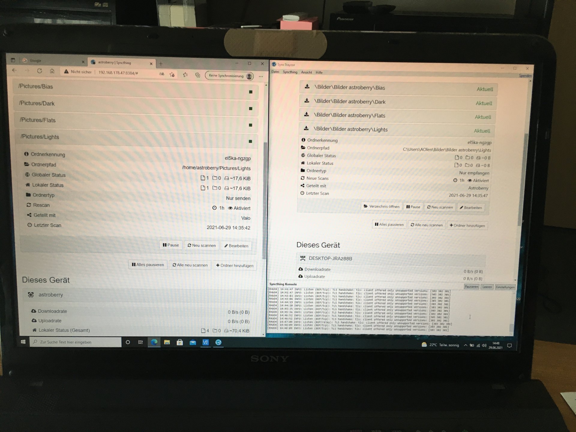

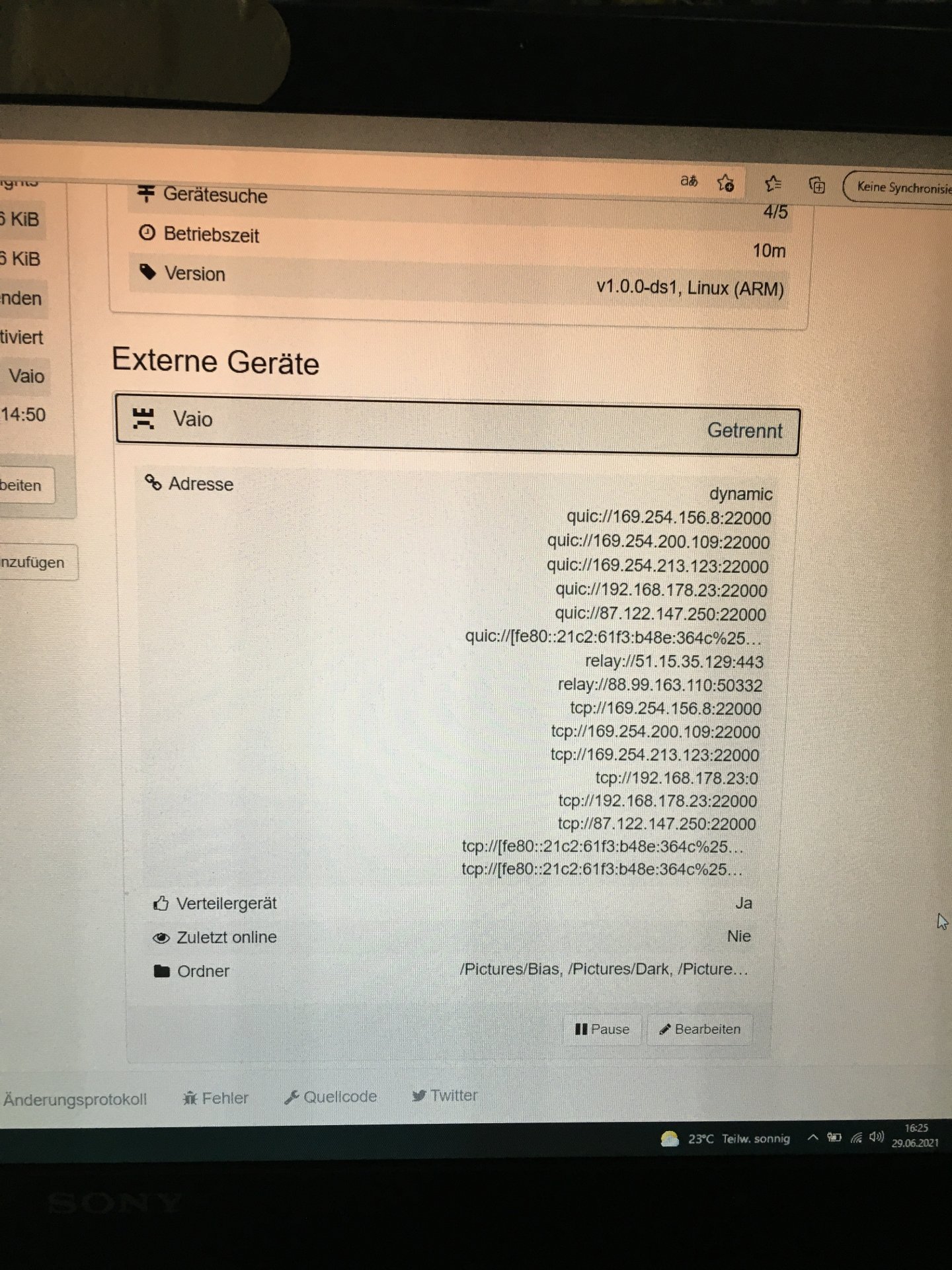

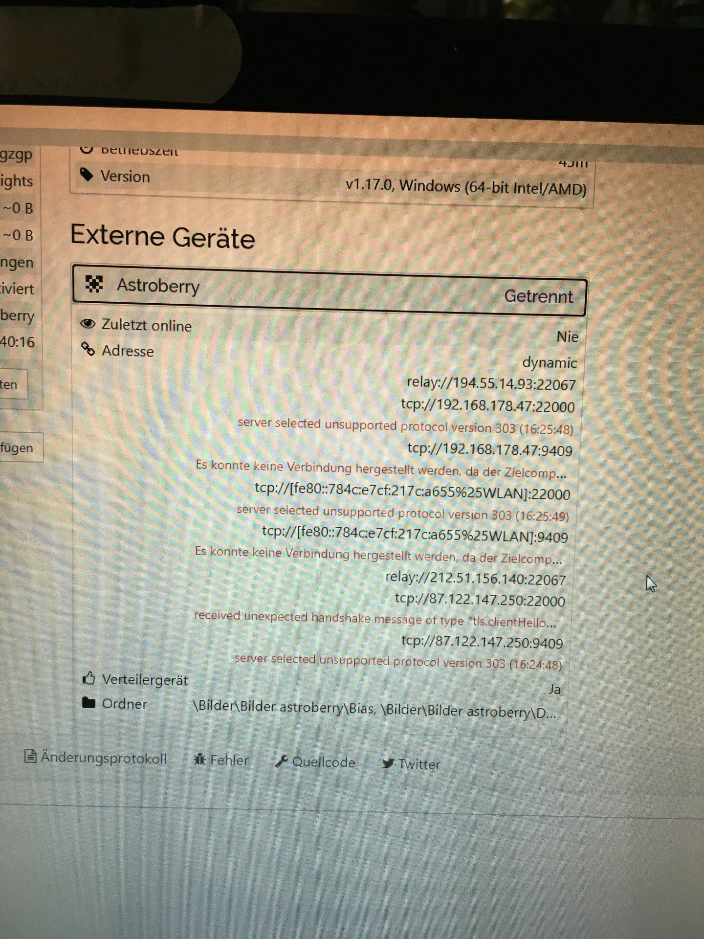

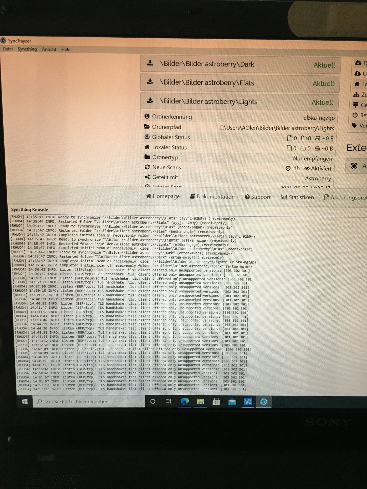

Beim Windows steht jetzt aktuell ,beim astrobe nicht,
und in der Synthing Konsole vom Windows stehen jetzt die Handshake Probleme
Das sind die Fehlermeldungen

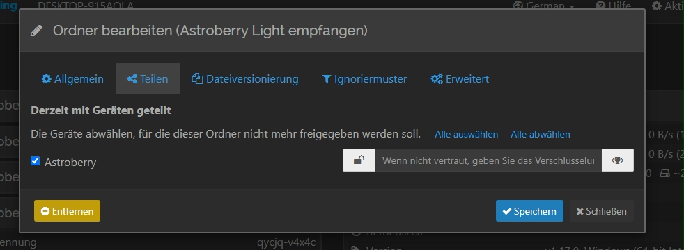

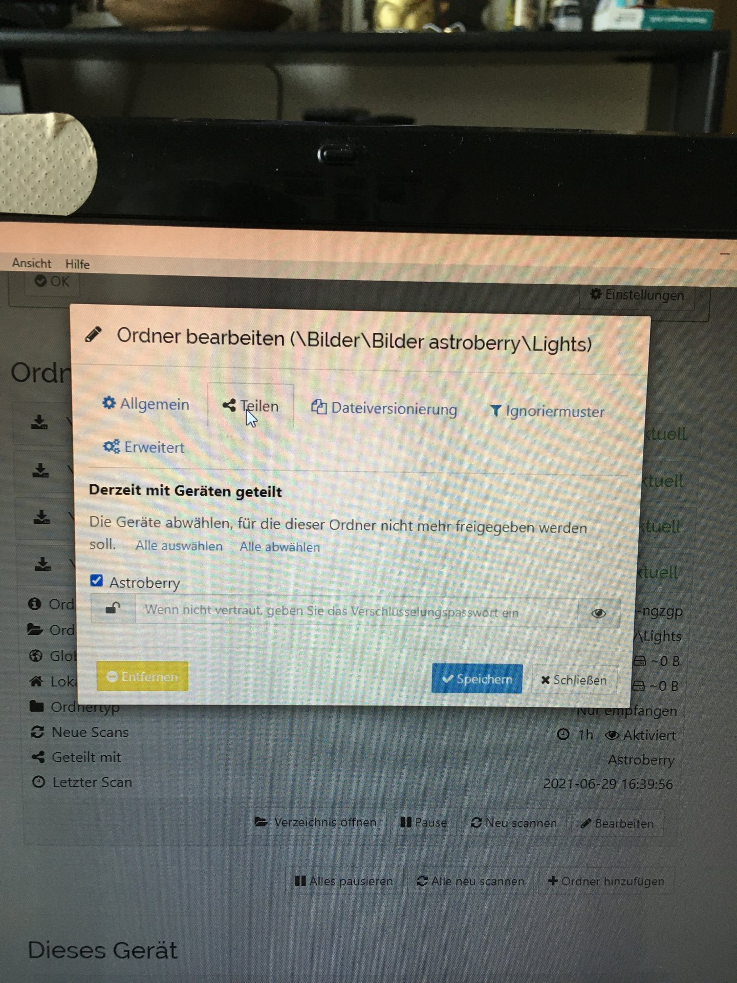

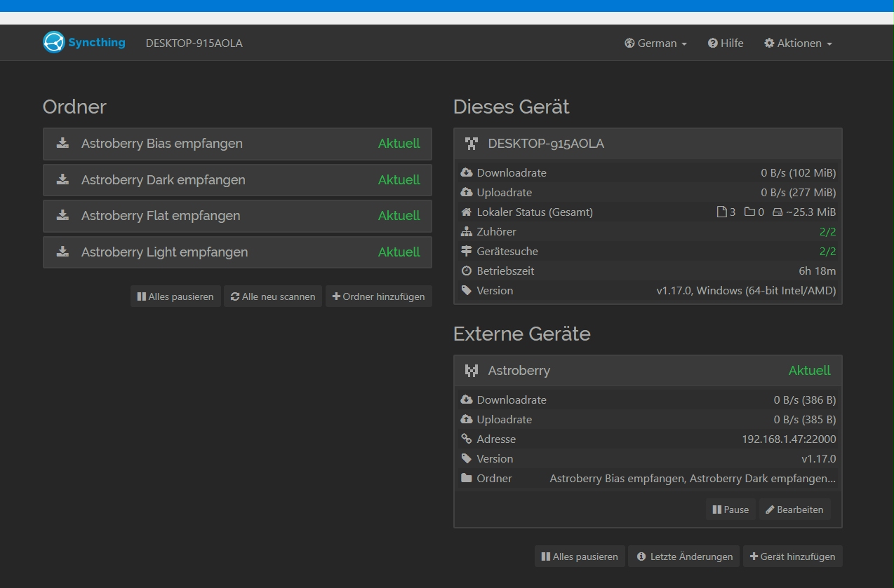

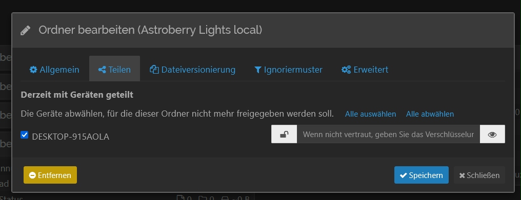

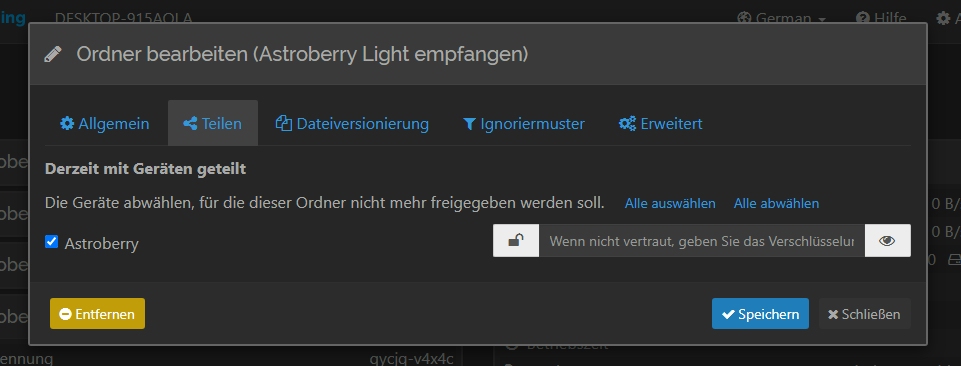

Noch ein wichtiger Punkt, der mir eben aufgefallen ist. Siehe Screenshot, der Ordner muß "geteilt" werden.
Also,man beachte die 2 Bilder
Das linke Bild beide Computer,
das rechte nur der Astroberry….das funzt schonmal
(manchmal sollte man den Bildschirm ganz öffnen_affeaugen:

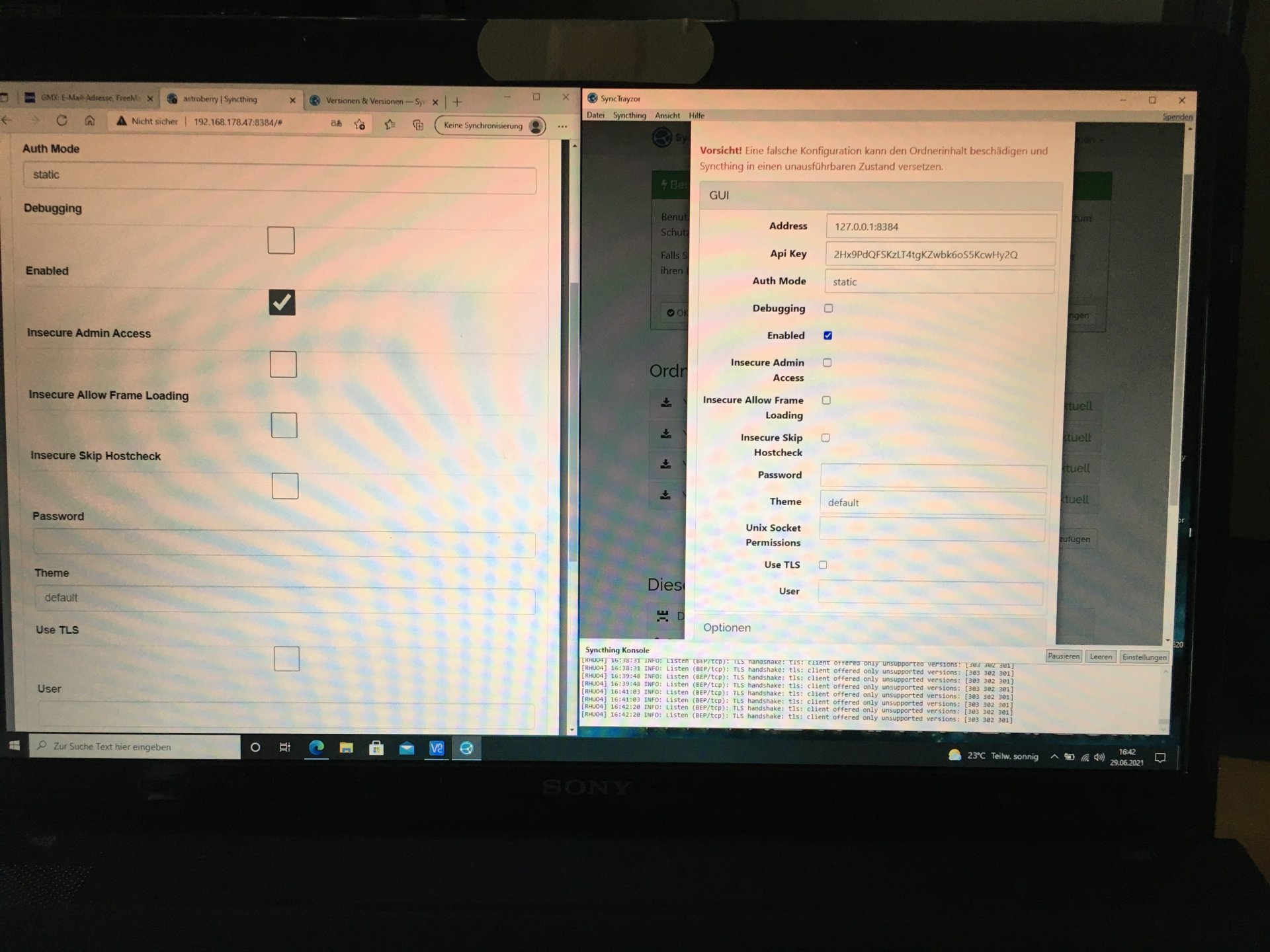

Habe mal zwischenzeitlich gegoogelt,
ist ein TSL Problem…quasi öffmet der Astroberry Tür 1,2,3
und Windows 4,5,6….sprechen ergo nicht dieselbe Sprache.
Ob das was mit der http/https Einstellung zu tun hat,
weis ich nicht nicht,auch nicht wie ich das beheben kann.:oops:

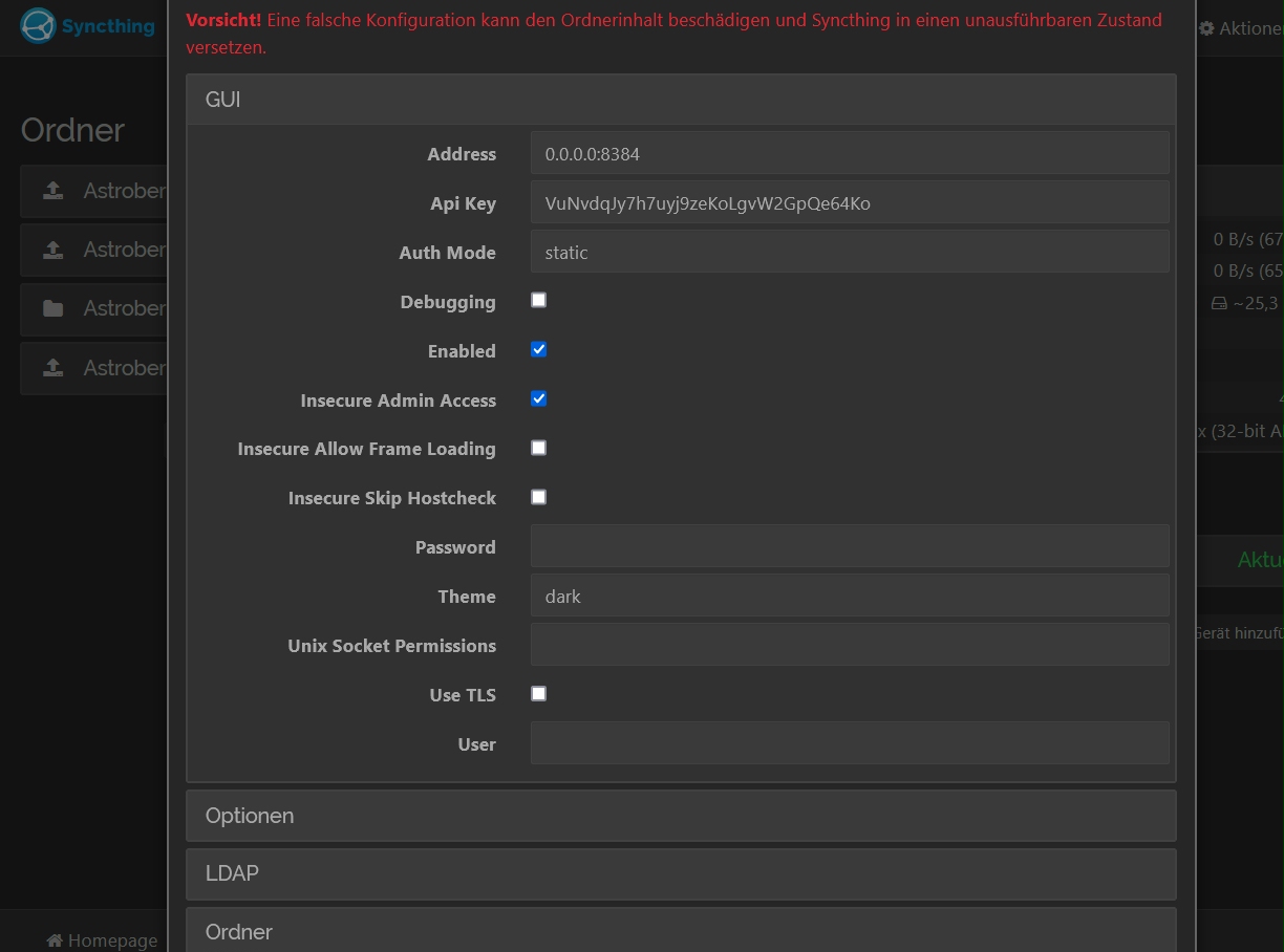

Du meinst "TLS"? Das habe ich gar nicht aktiviert...
Meinste sollte da mal reinschauen,was bei beiden aktiviert ist ?
Habe da aber nichts eingestellt gehabt
So sieht es aktuell bei mir aus

Toll,finde jetzt diese Einstellung nicht
Gefunden,aber bei beide nicht aktiviert,komisch
Habe auch nur ein Haken bei Enabeld

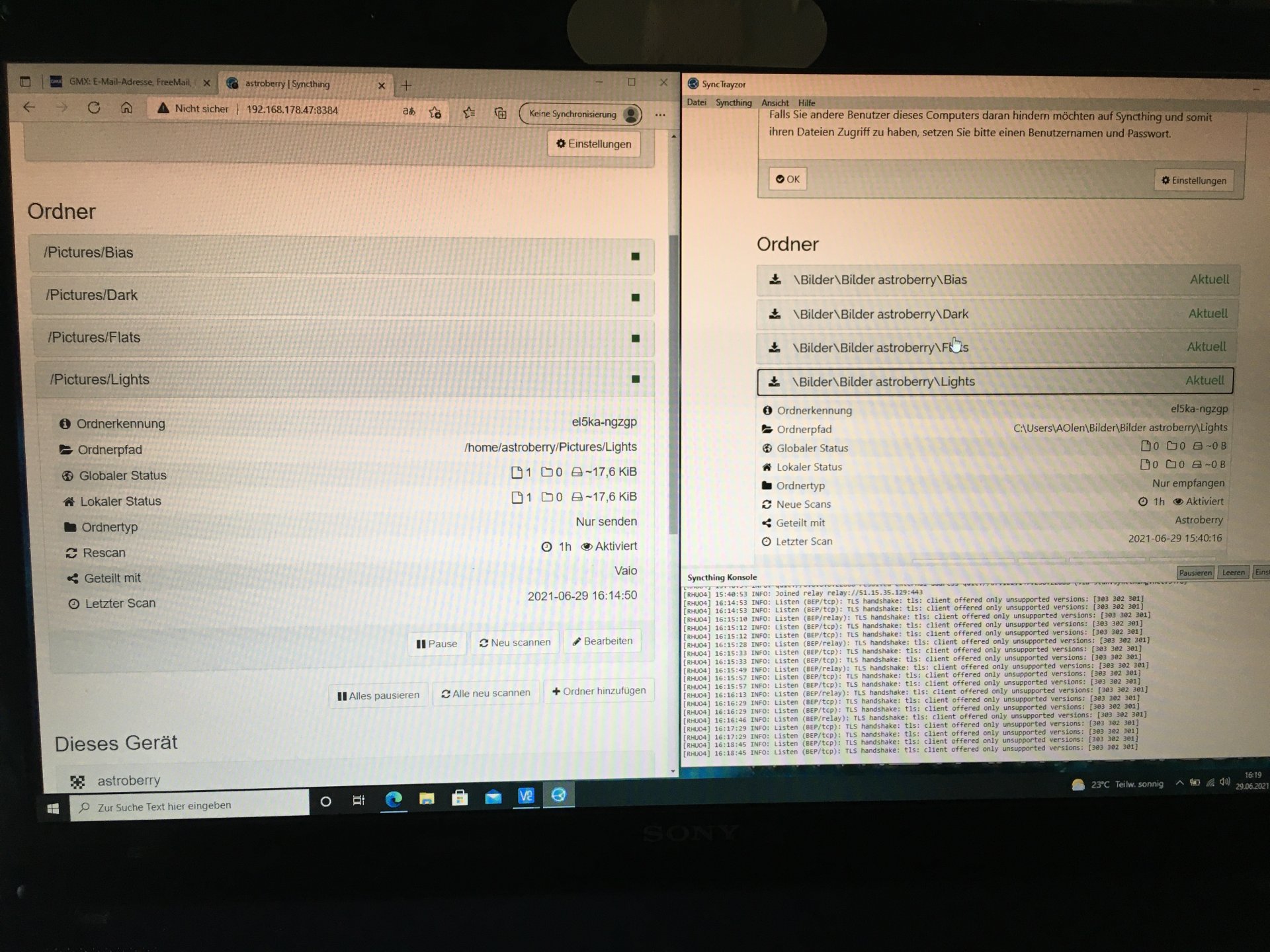

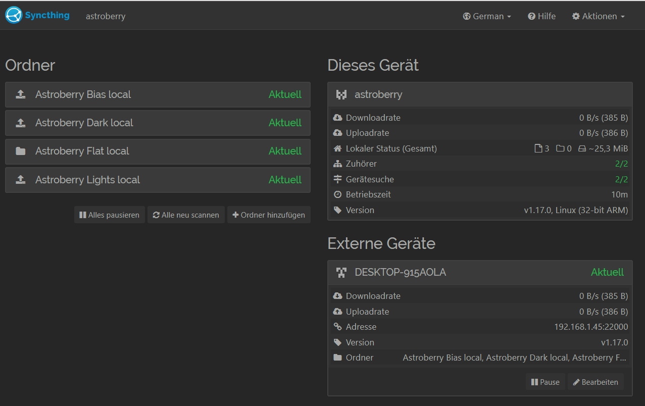

So sieht das zurzeit bei mir aus:
PC-Seite:
Astroberry-Seite:
Mmmmh.du hast Windows und Astroberry gleiche Version bei syncthing v1.17…
und Zuhörer sowie Gerätesuche sind bei dir Identisch,
hatte versucht was über diese Funktionen heraus zubekommen,leider nichts gefunden,meine sind unterschiedlich.
Und feste IPS.
Trotzdem ,verstehe ich nicht warum bei mir TLS aktiv ist.
dieses Häkchen hast du gesetzt?
Ja

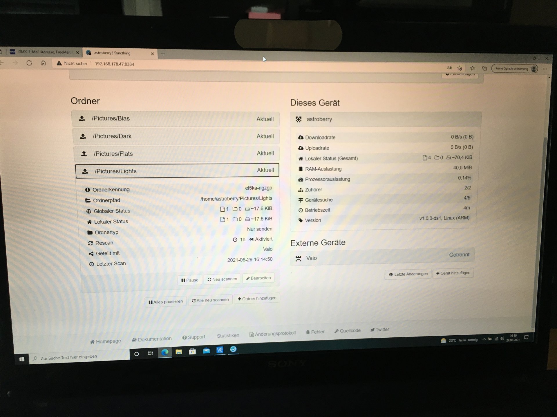

Nicht das ich eine unkorrekte Syncthing Version habe
So wie ich das sehe funktionieren beide syncthing,
die Verbindung scheint das Problem zu sein,
deshalb meine Vermutung mit der syncthing Version
vom Astroberry

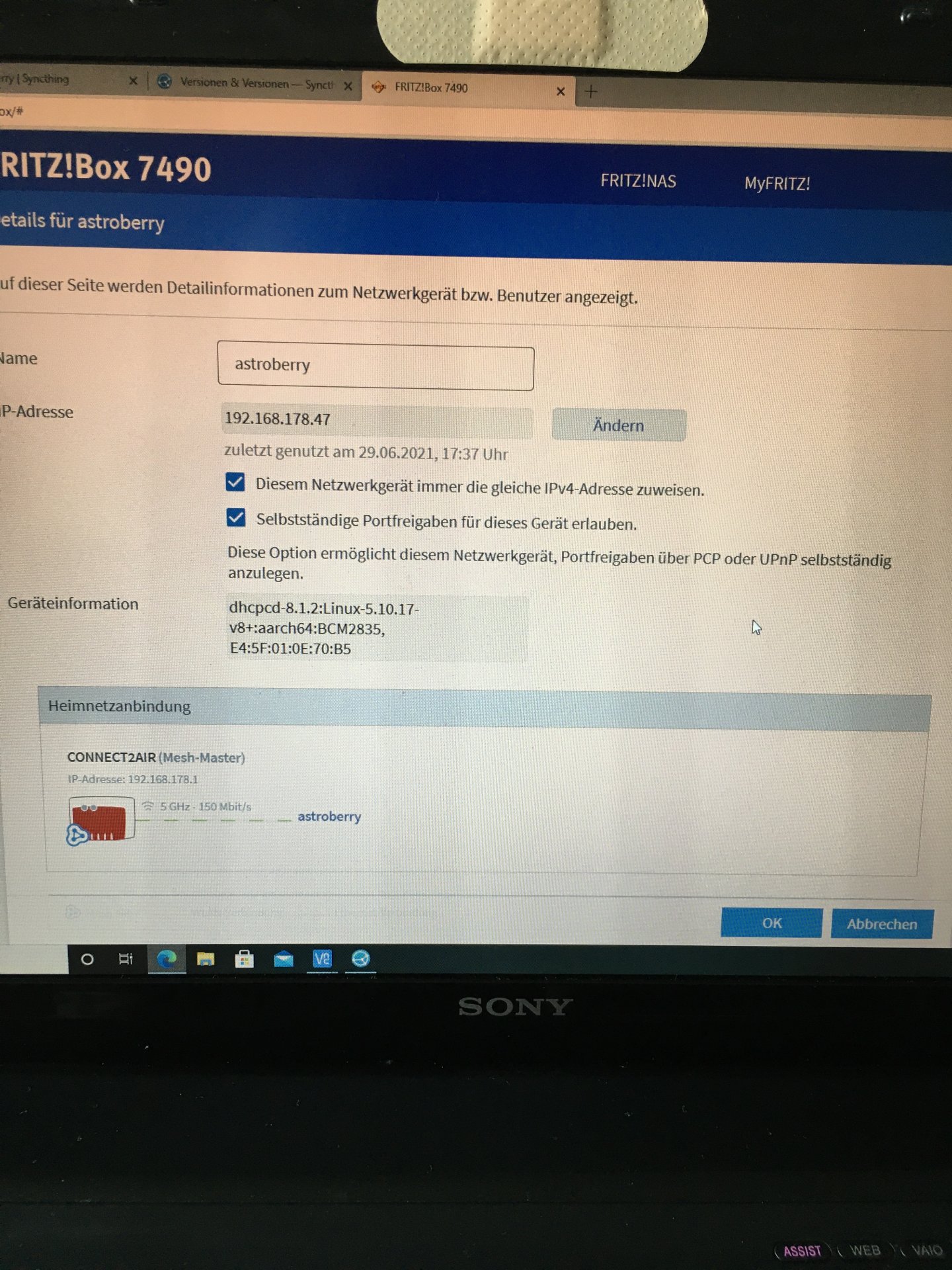

Hast Du eine Fritzbox oder was anderes?
Wie kann ich denn die syncthing Version vom Astroberry aktualisieren auf v1.17 ?
neu installieren...
Fritzbox,sollte nach Aussagen Internet kein Problem sein.
Schaue mir sicherheitshalber aber mal an
Deswegen fragte ich, bei fritzbox alles OK
Vielleicht die selbständige Portfreigsbe deaktivieren
Ich habe heute leider keine Zeit, es selber auszuprobieren -- unter Synchronizing Files on your Raspberry Pi with Syncthing wird im ersten Teil erklärt,
wie man syncthing so auf dem Raspi installiert, daß es auch auf die jeweils letzte Version ge-updated werden kann. Die separate Installation von apt-transport-https (Teil 1, Schritt 2) kann auch schon ein Teil der Lösung sein. Ich kann mich an einen Eintrag in einem syncthing-Forum erinnern, der sagte, das TLS 1.3 erst
ab einer syncthing-Version > 1.0.0 unterstützt wird, und dass synctrayzor (syncthing Windows-Client) immer TLS verwendet.
Daher würde ich nach der Anleitung syncthing & apt-transport-https frisch installieren und schauen, ob sich der Fehler verflüchtigt. Die weiteren Schritte in
der Anleitung könnten dann danach folgen ...
Viele Grüße - HCH
