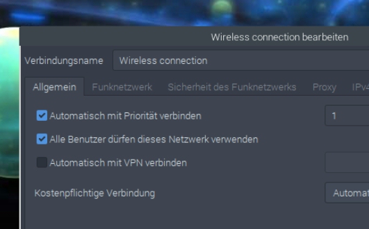

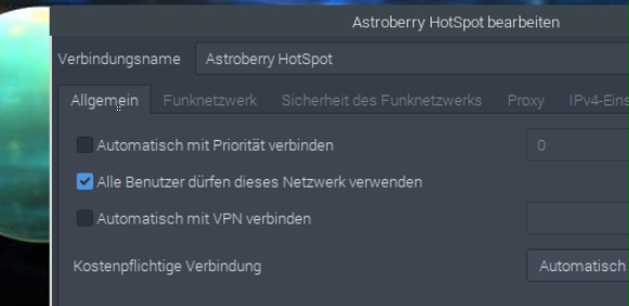

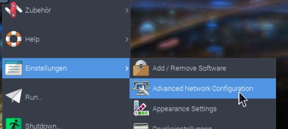

Zum "hängen bleiben":
meine RPi lief jetzt wochenlang im meinem Heimnetzwerk absolut ohne Aussetzer bzw. hängen bleiben.
Jetzt nach dem Austausch der SD Karte passierte mir das auch. War aber nicht die Karte und ich konnte es auf einfache Weise lösen.
Meine Vermutung ist, dass bei kurzzeitigen Störungen im Heimnetz (z.B. automatischer Kanalwechsel) sofort der Pi versucht, in den HotSPot Mode zu gelangen und hat die Aussetzer verursacht.
Lösung, sofern Du primär im Heimnetz bleiben willst:

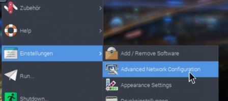

Öffne "Einstellungen und Advanced Network Configuration" von der GUI des Astroberry (screenshot)
Dann öffne "Astroberry HotSpot". Dort nimmst Du den Haken raus bei:" Allgemein" / "Automatisch mit Priorität verbinden"
Dann speichern, RPi runterfahren, abschalten, neu starten und prüfen, ob er dann stabil läuft.
Solltest Du dann mal raus auf den Acker fahren, vorher den Haken wieder setzen, damit er einen HotSPot z.V. stellen kann.
Hoffe es hilft. Bei mir 100% Erfolg.

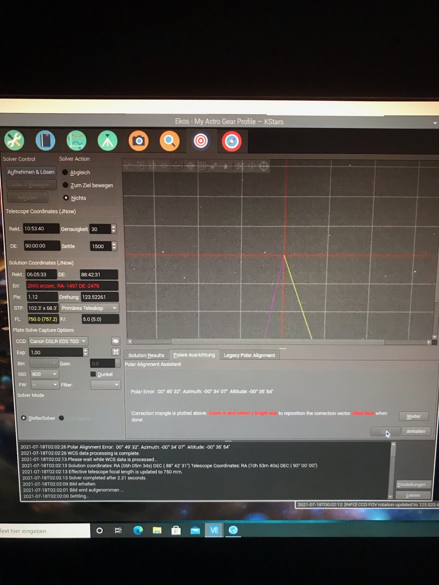

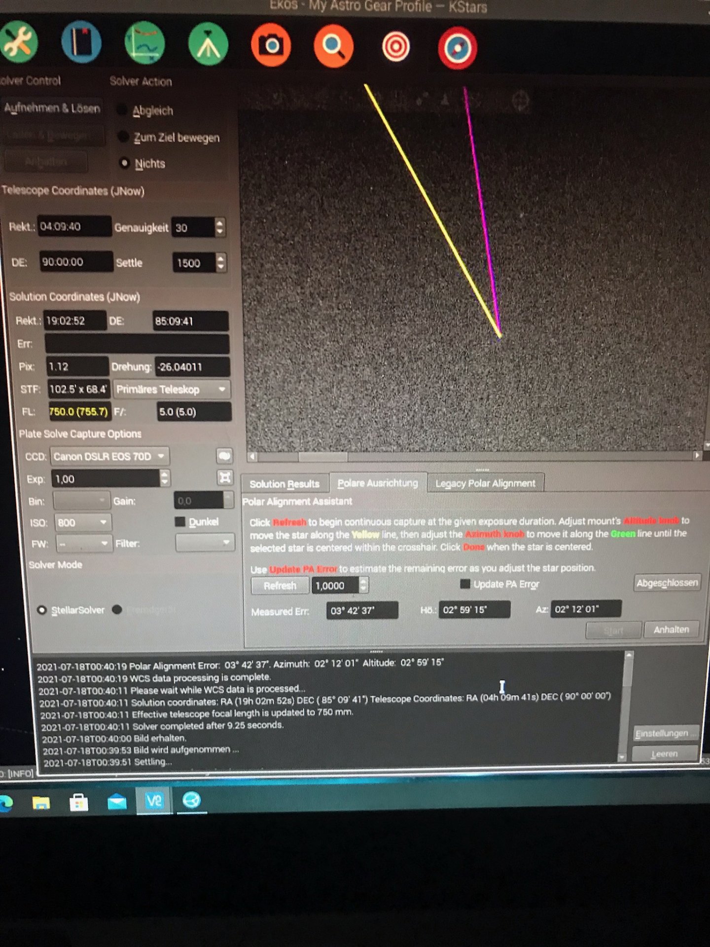

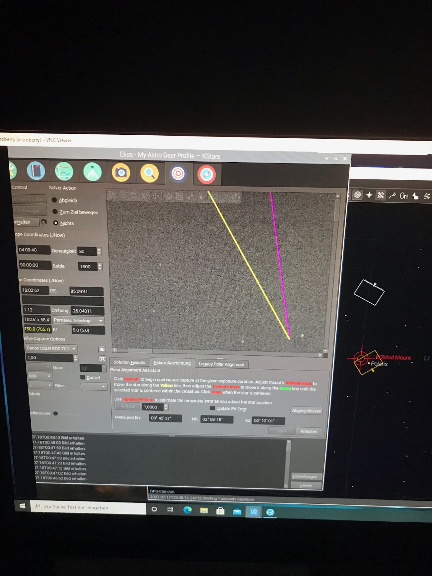

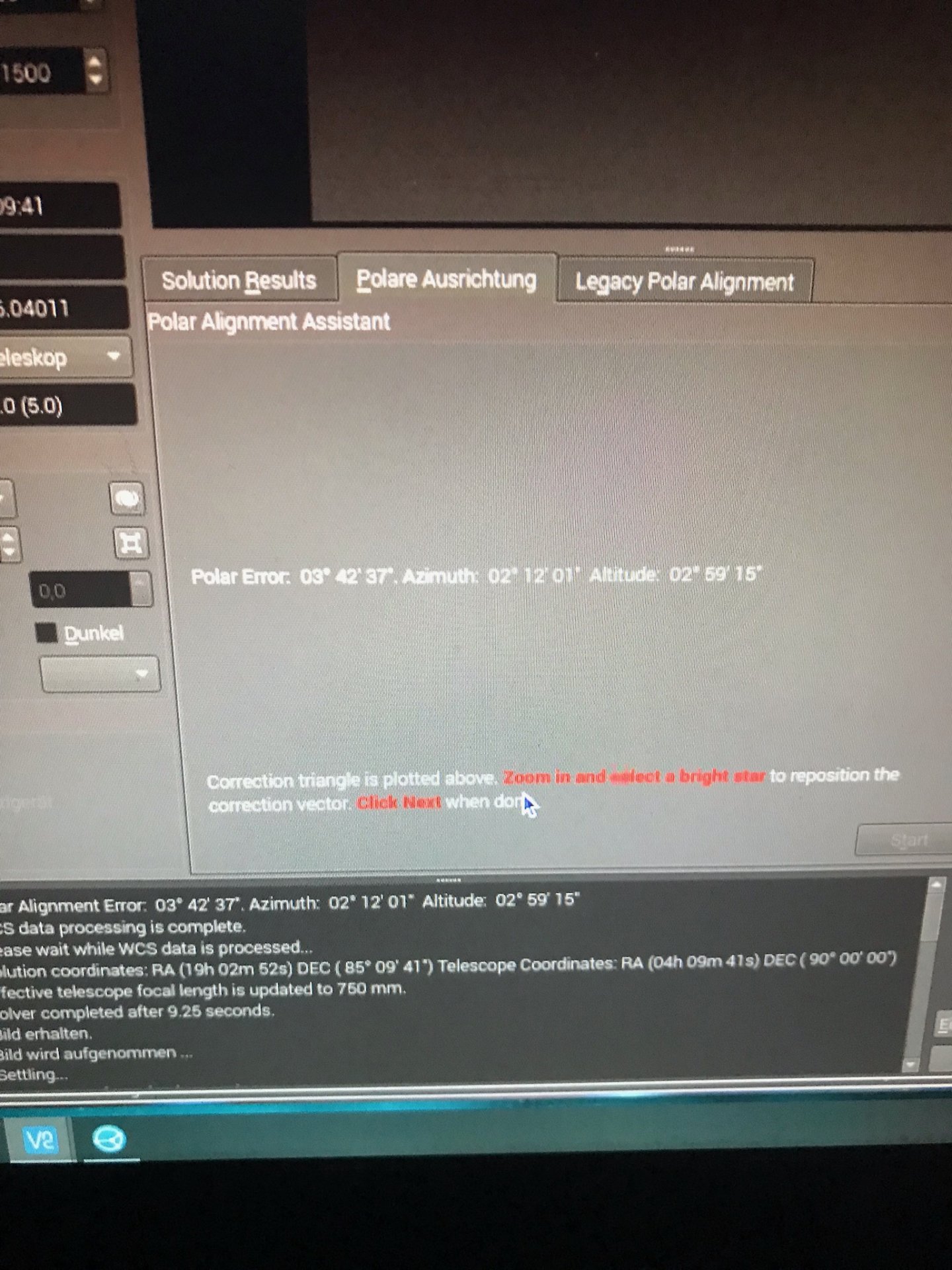

Hänge mal wieder beim polar alignment
Bin so gestartet ,beim hellen Stern hab ich einen im Dreieck genommen,bin nicht sicher ob im oder außerhalb des Dreieckes,jetzt macht Kamera Bild um Bild,ist das normal ?

Im letzten Schritt macht die Kamera dauernd Fotos, weil Du mit den Stellschrauben der Montierung nun den Referenzstern im gelben Kreis mit dem roten Zielkreuz in Deckung bringen sollst. Deine Korrektur wird mit der Bilderfolge in nahezu Echzeit parallel zum einstellen angezeigt.
Schau Dir mal dieses Video an: ? New Polar-Align Assistant in EKOS. Easily Align Your Telescope
Das nicht das volle Korrekturdreieck zu sehen ist liegt am Bildausschnitt bzw der hohen Brennweite. Bzw in deinem Fall in Kombination mit dem Offset von >3°.
Im Prinzip reicht es sich an den Offsets zu orientieren.

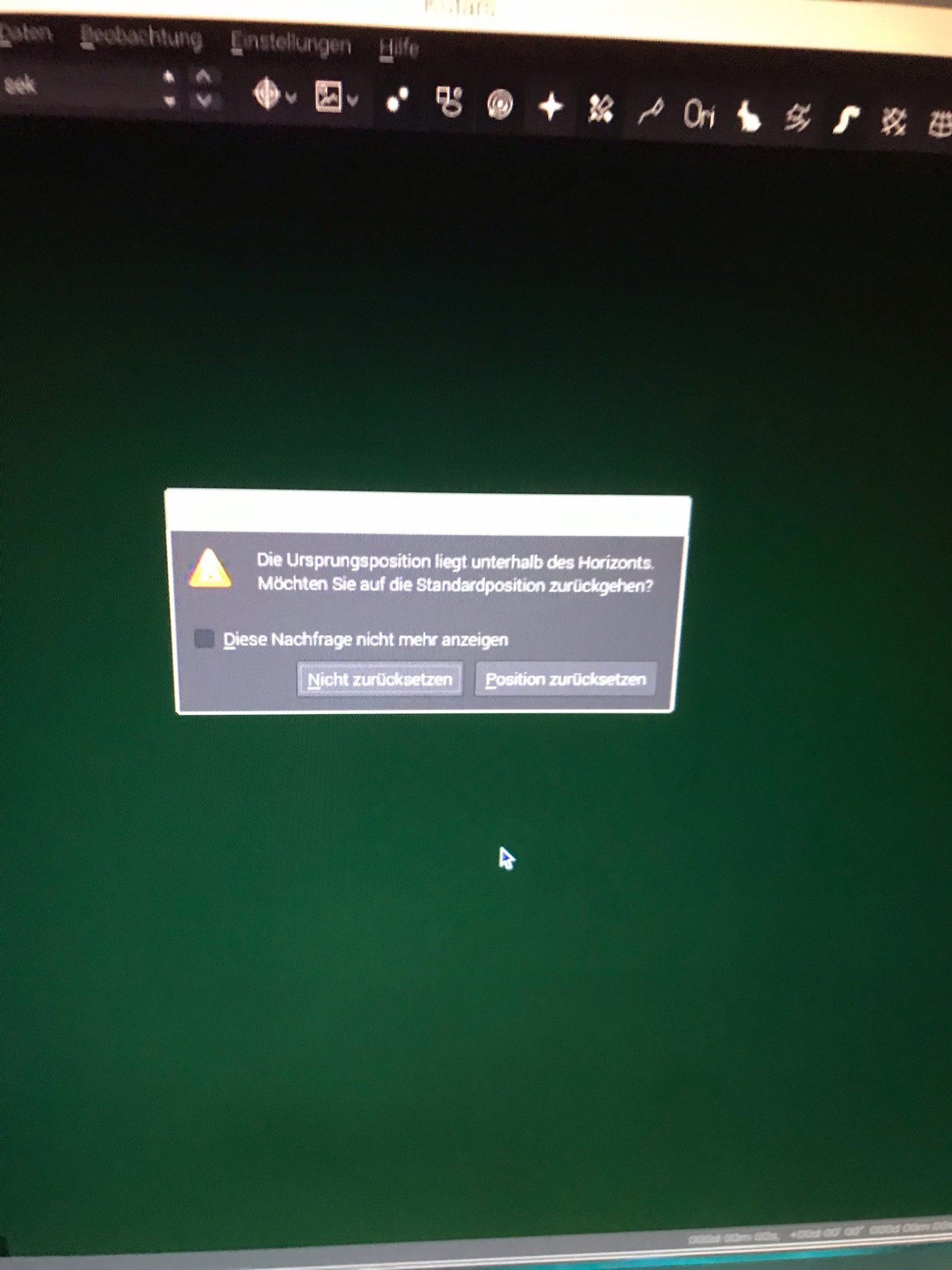

Hatte gestern nicht mit der Software sondern manuell den Polarstern eingestellt,da ich nicht weis wie weiter ,bin ich in Kstars gegangen und dort gesagt soll nach Andromedagalaxie,keine Gute Idee gewesen,musste Strom kappen,sonst wäre Teleskop ins Stativ gefahren.

Habe mir das Video nochmal angesehen,heißt justiere einmal zum Schnittpunkt grün/gelb und lila/gelb….korrekt ?
Anhalt für Werte sieht man ja im Video.
Habe bisher aber nie geschafft das ich das komplette Dreieck sehe.

Das ist noch deutlich zu viel.
Ich hör meist bei <10" auf nachzujustieren.
Mit einem 3 Star Alignment und Poljustage ist das in 2 Iterationen und vielleicht 10 Minuten erledigt. Mit Platesolve geht es im Prinzip noch schneller.
Mit der Kollision kann ich nicht nachvollziehen.
Ist in Homeposition ein Stativbein unter der Gegengewichtsstange oder die Lücke zwischen zwei?
Ggf kann es sinnvoll sein den Azimutalzapfen umzusetzten und/oder eine Stativerhöhung zu nutzen um die durchandernde Spiegelzelle von den Stativbeinen wegzubekommen.

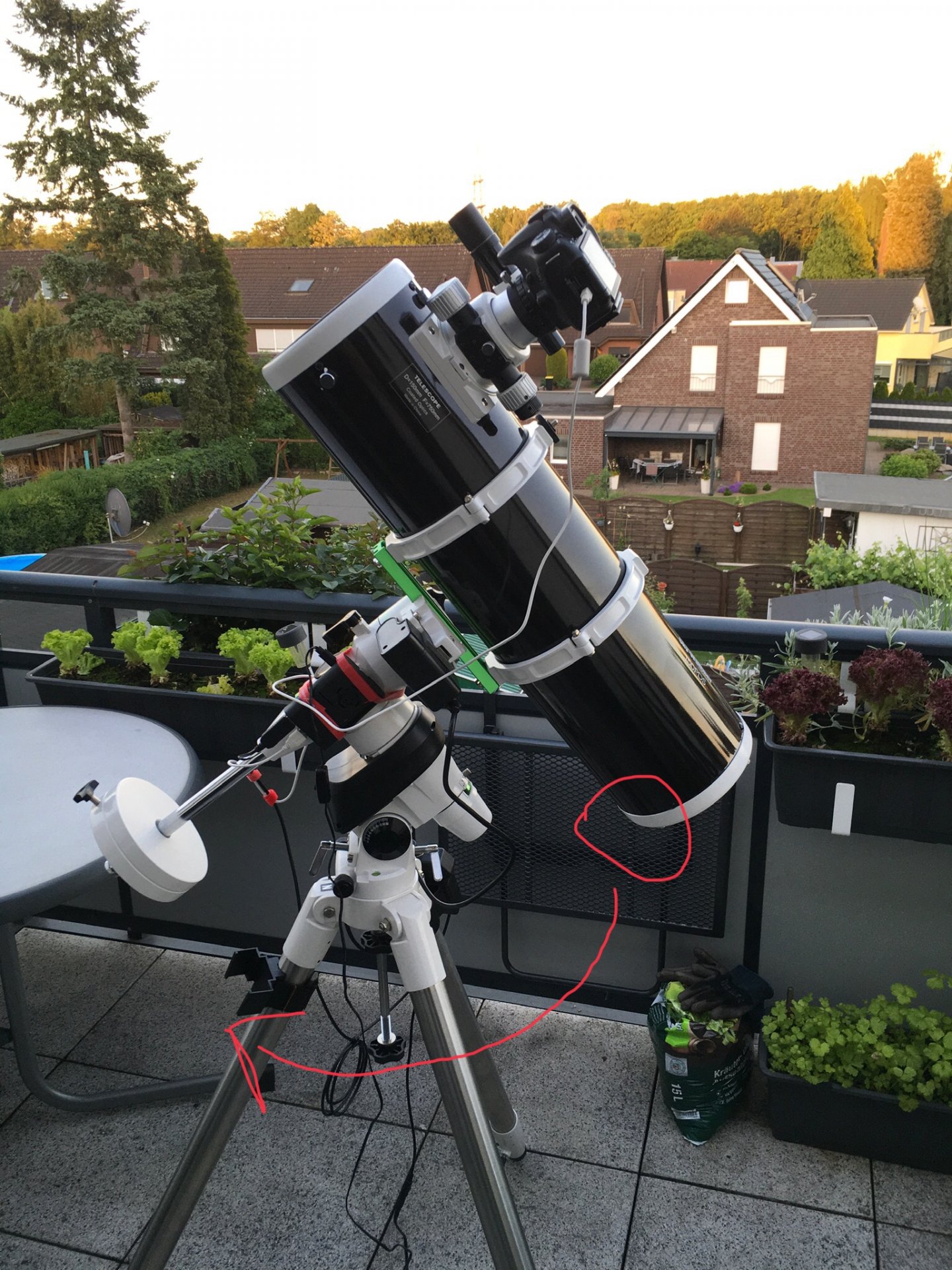

Habe das mit N gezeichnete Bein unter dem Gegengewicht,aber Teleskop war nicht zur Andromeda gefahren,von Polaris ist es ja nicht weit und Teleskop ist an Andromeda vorbei gefahren quasi 360Grad schwenkte geworden wenn nicht Notaus benutzt hätte.
So steht Teleskop beim Ausrichten,N Bein zum Polaris und von da wollte Ich nach Andromeda
