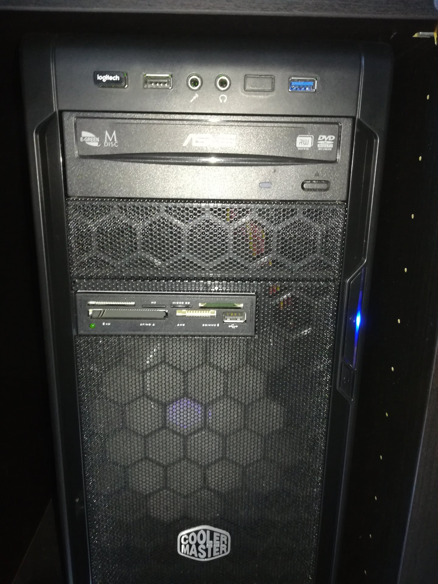

Hallo Hartmut,
das Problem habe ich mit einen echten USB 3.0 Kartenleser gelöst, da gibt es nicht viele. Die Sandisk extreme pro kann bis 170MB/s lesen und da geht ein Backupimage wirklich wesentlich schneller, wenn's auf dem PC liegt dann noch ein pishrink dazu, und man hat ein Backupimage mit einer Größe von ca. 40GB.
Ich befürchte, den Kartenleser kann ich bei mir nicht einbauen, da er vermutlich die Standardbreite eines CD-Laufwerks hat. Bei mir ist dieses Panel schmaler (10cm) und im Gehäuse meines Towers an anderer Stelle eingebaut. Weitere Einbaumöglichkeiten habe ich nicht.
Beim schnellen durchsehen habe ich das Ding hier gefunden: ICY IB-872-I3 - Card Reader, intern, 3,5", USB 3.0, microSD/ SD/ CF/ MS
Bin mir aber nicht sicher, ob mein derzeitiger Leser Diskettenlaufwerksgröße hat und ob der gezeigte interne Stecker passen würde... :unsure:
Alternativ suche ich mal nach einem externen Adapter...

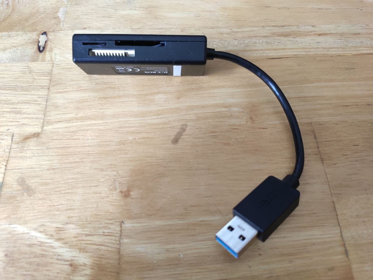

Ich nutze unten abgebildetes Gerät, Icy Box IB-CR300. Hinreichend schnell, verschwindet in der Schublade und kann an mehreren Geräten verwendet werden.
