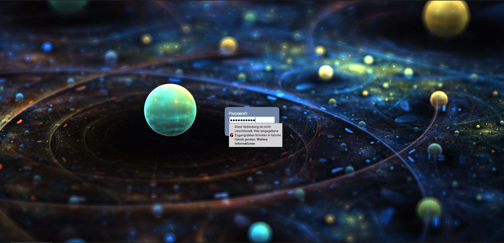

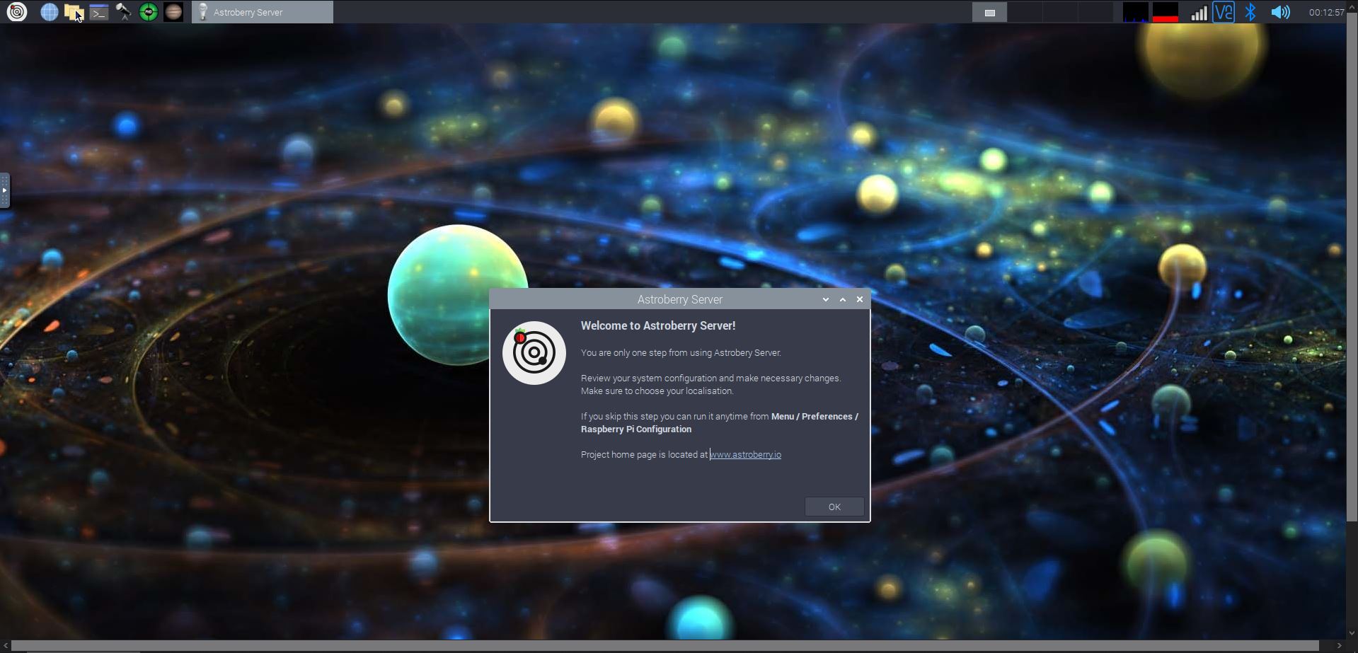

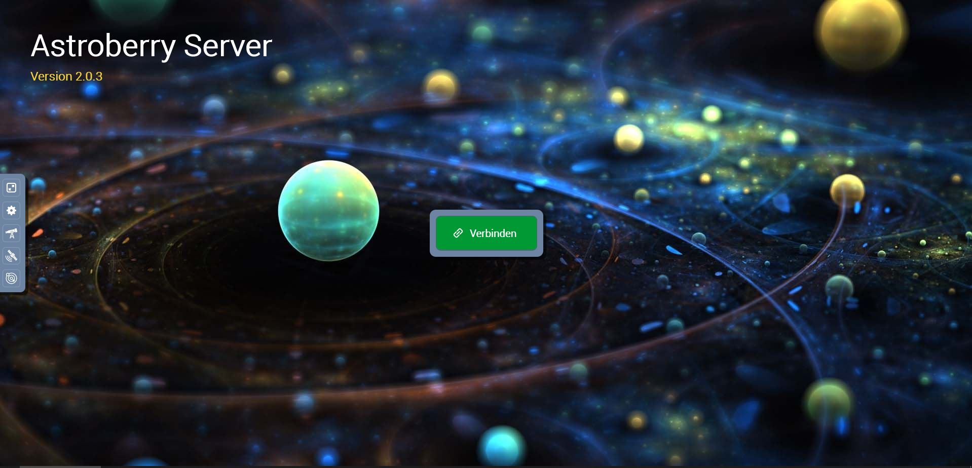

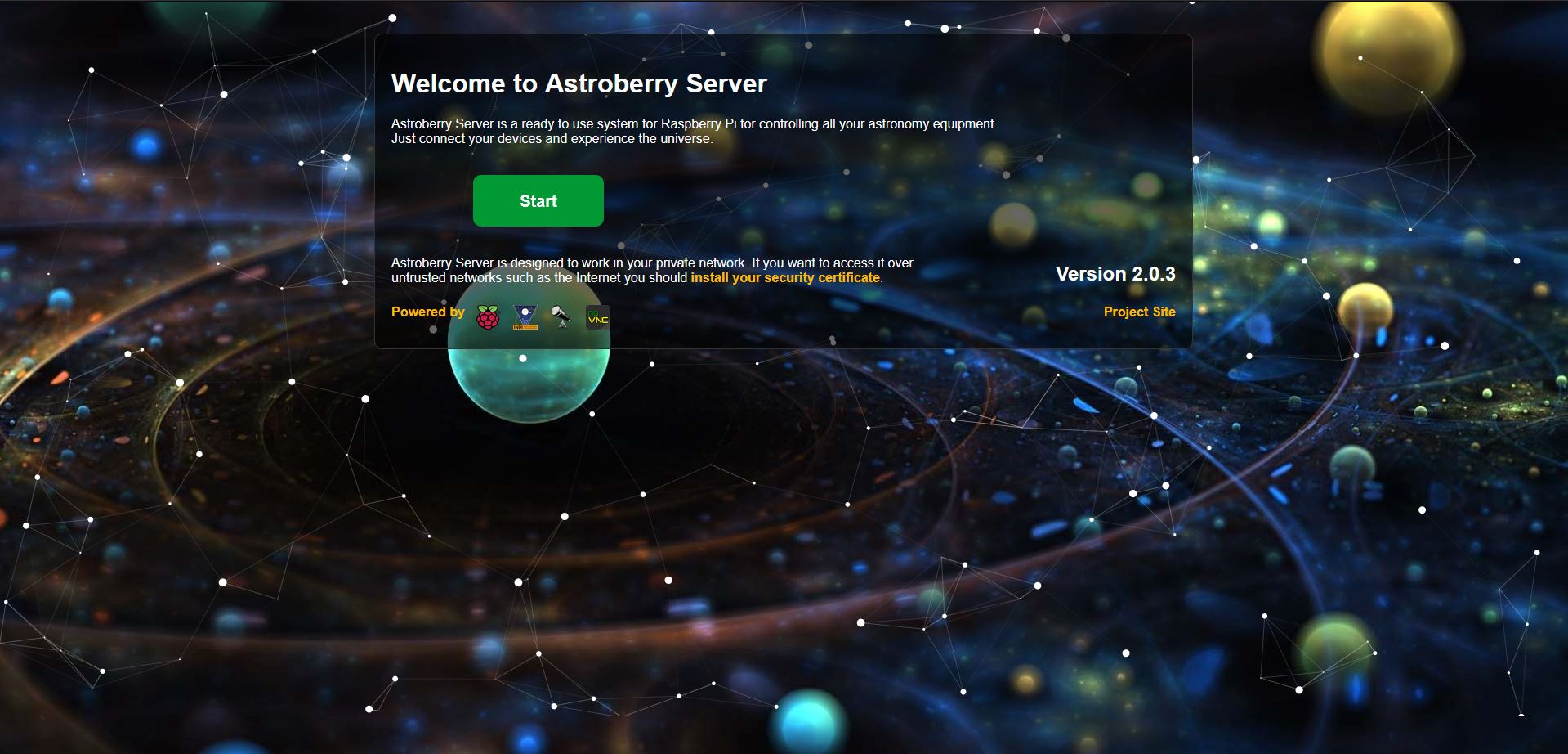

Hallo Andreas,
Nachdem das Astroberry-Image auf eine SD-Karte geflasht, in den Pi gesteckt und dieser gestartet wurde bietet Dein Astroberry ein eigenes WLAN (HotSpot) mit der SSID astroberry und dem Passwort astroberry an. Mit diesem MUSS sich zwingend am Anfang verbunden werden um auf das Gerät zuzugreifen; Warnmeldungen, dass dieses WLAN kein Internet anbietet kannst Du getrost ignorieren. (Für die Anmeldung von Windows 10 Systemen aus kann es sein, dass bei der WLAN-Passworteingabe zwischen Pin und Passwort umgeschalten werden muss; beachte den Hinweis unter dem Passwort-Feld)
Nun ist es möglich via Browser oder VNC-Viewer (RealVNC Viewer für Windows, aber auch für Handy und Tablet in den AppStores zu haben) zugreifen. Die Adresse lautet astroberry.local Passwort ist abermals astroberry.
Willkommen auf Astroberry. Die GUI ist erstmal alles auf Englisch, ich mag das so, Deutsch geht natürlich auch, da wir hier aber in einer deutschen Community unterwegs sind, passe ich die Sprache an.
Bei einer Verbindung via VNC-Viewer ist das Clipboard links nicht zu sehen.
Sollte eine weitere Passwortabfrage aufploppen: astroberry
Die nun auftauchende Systemkonfiguration beenden wir an dieser Stelle, wir widmen uns dieser nachdem wir Internetzugang haben

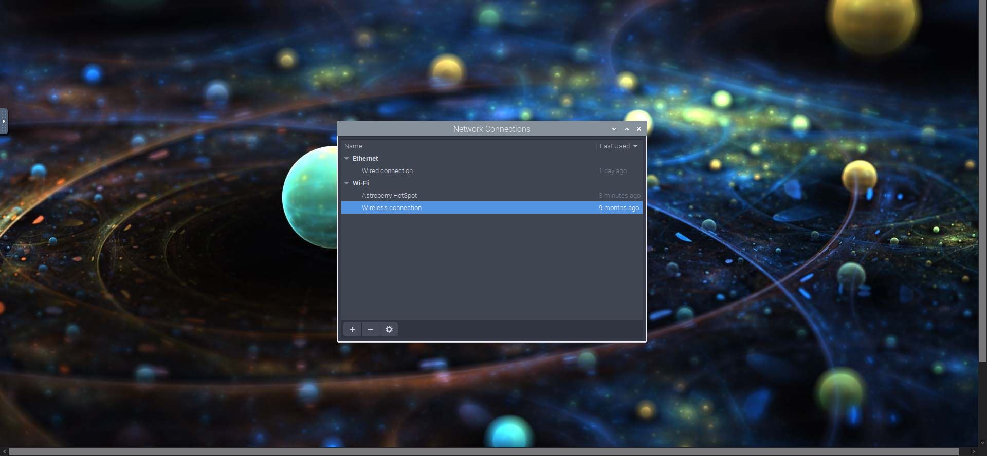

Als erstes wollen wir, dass der Astroberry sich in unser WLAN einbucht und da erreichbar ist, Internet hat für Patches, aber dennoch, wenn wir im Feld sind und unser Astroberry unser Heim-WLAN nicht findet, soll er seinen HotSpot aufspannen. Das geht wie folgt:
Oben rechts auf das WLAN-Symbol -> Rechtsklick -> Edit connections
Als erstes knöpfen wir uns die Wireless Connection vor, eine vorkonfigurierter Client für Dein heimisches WLAN. Unter den Tabs WIFI und WIFI-Security sind die Einträge CHANGEME in Deine korrespondierene SSID bzw. Passwort Deines Heimnetzes zu ändern. Bei AStroberry HotSpot würde ich noch das Passwort in etwas Individuelles anpassen, nur zur Sicherheit im Feld.
Nun das System neustarten (ganz oben Links gibt es ein Menü-Button, im Dropdown ist Shutdown mit dem Unterpunkt Restart zu finden). Im Router schauen, welche IP das System im heimischen Netz bekommen hat und diese ansurfen.

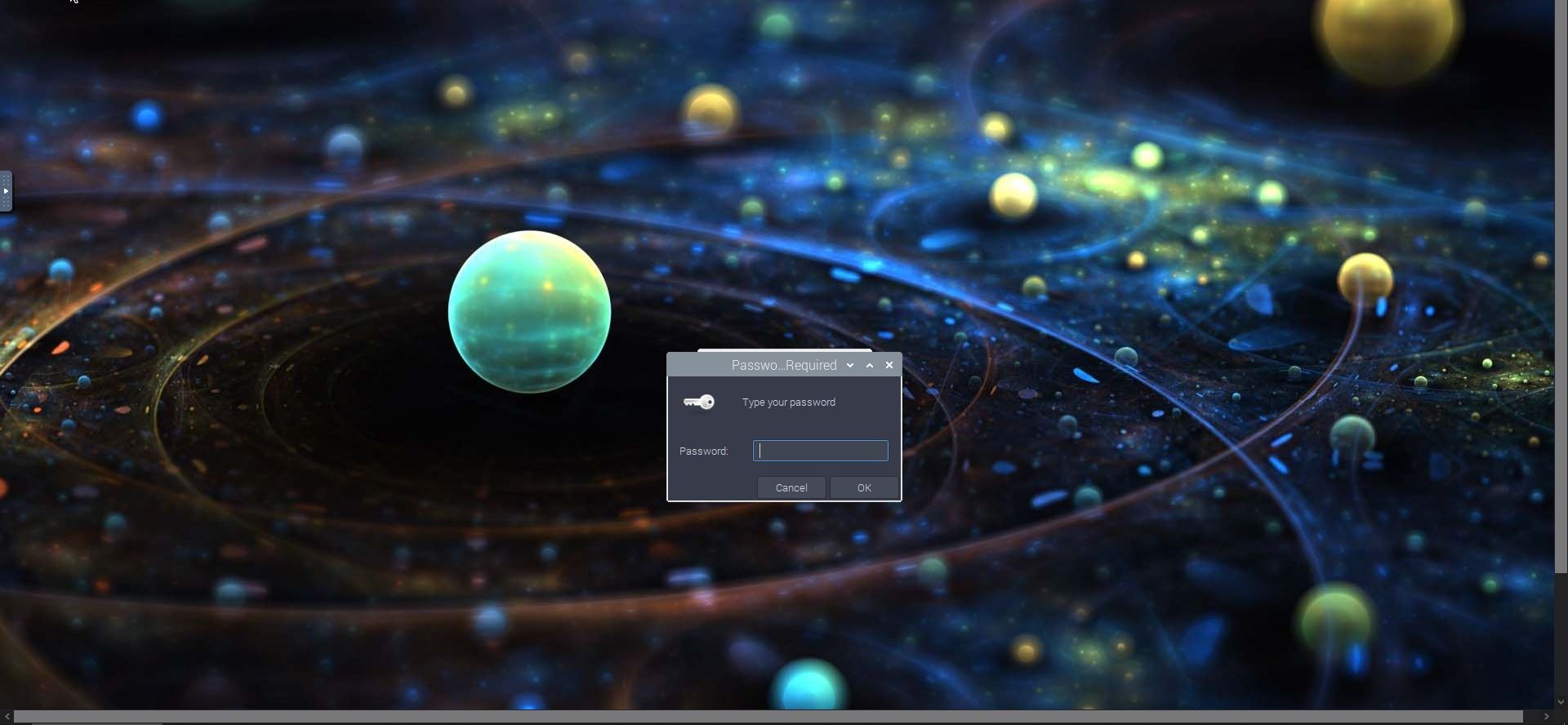

Wenn wieder auf dem System eingeloggt patchen wir das erstmal auf das aktuelle Level. Hierzu den Terminal öffnen (Oben links, viertes Werkzeug).
Hierfür bitte folgendes eingeben und mit dem Passowort astroberry autorisieren und mit Y bestätigen

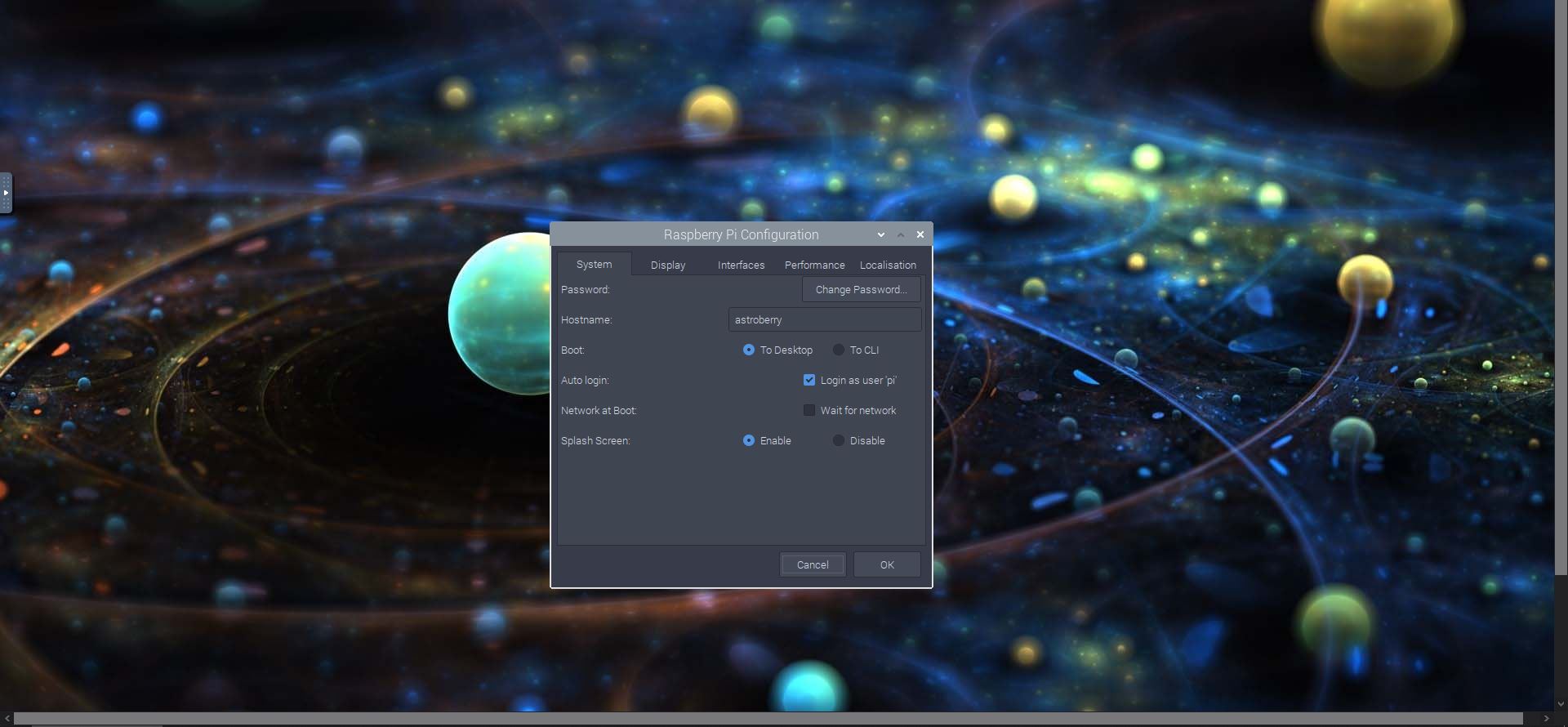

Nun widmen wir uns der Sprache und den Eingaben sowie zur Abänderung des Standardpassworts. Hierfür rufen wir das inital geschlossene Konfigurationstool für die Raspbian-Distribution auf:
"Start" -> Preferences -> Raspberry Pi Configuration .... Passwort astroberry eingeben. Nun haben wir mehrere Möglichkeiten:
Tab System
- Hostname: Wie soll Dein Astroberry im Netzwerk heißen? Ich habs gelassen, da es für meinen Geschmack eindeutig genug war
- Password: Das sollten wir ZWINGEND in etwas Sicheres, uns Bekanntes ändern, da es auf dieser Plattform dem Root-Passwort entspricht
Tab Localization
- Locale: Language: de (German) und Country: DE (Germany)
- Timezone: Europe/Berlin
- Keypad: German, German
- WiFi-Country: DE Germany
OK und Neustarten. Hallo Astroberry auf Deutsch mit eigenem Passwort.

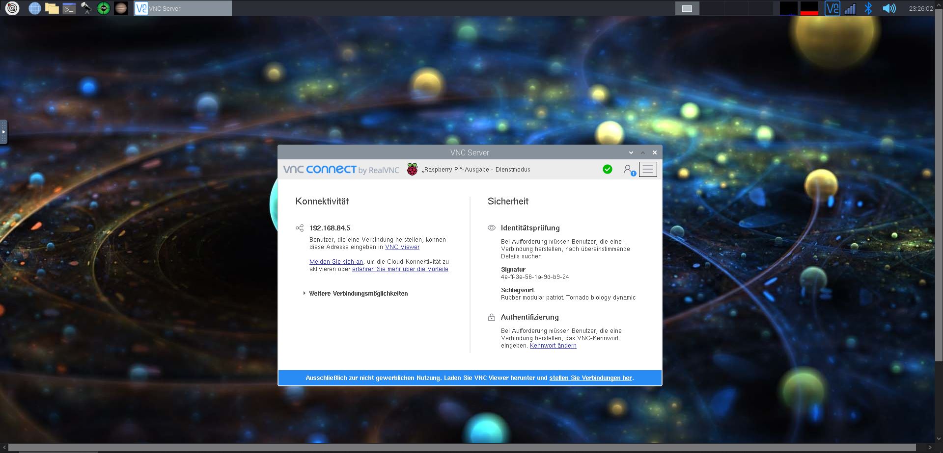

Im nächsten Schritt würde ich die Authentifizierung am VNC-Server ändern, bzw. da das Passwort. (Das ist das Passwort, was beim Browserzugriff oder VNC-Zugriff abverlangt wird)
Doppelklick auf VNC, rechts unten dann Passwort ändern und mit dem eben frisch gesetzten Astroberry-User-Passwort authentifizieren, anschließend das neue Passwort für VNC festlegen (die 8 Zeichen-Warnmeldung ignorieren)

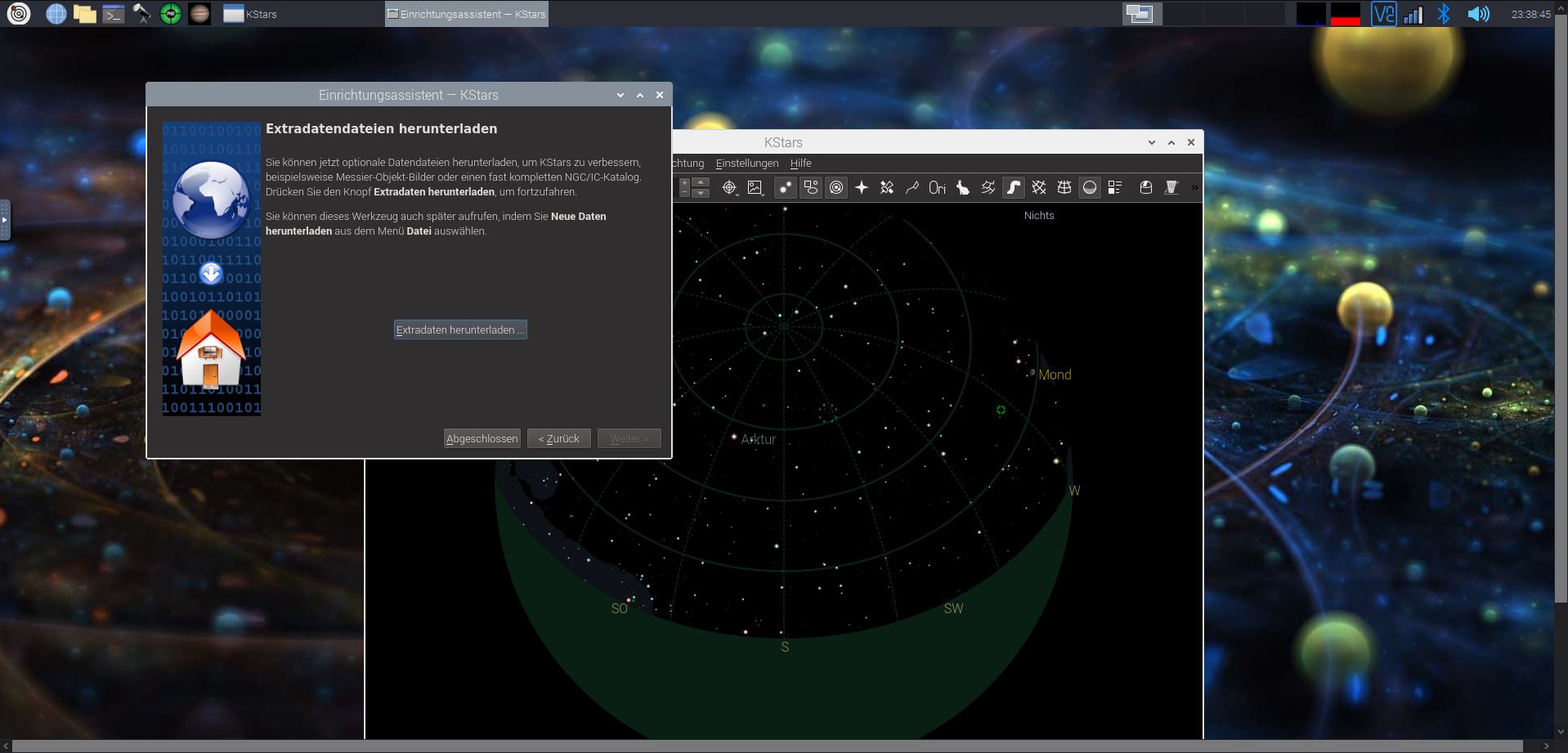

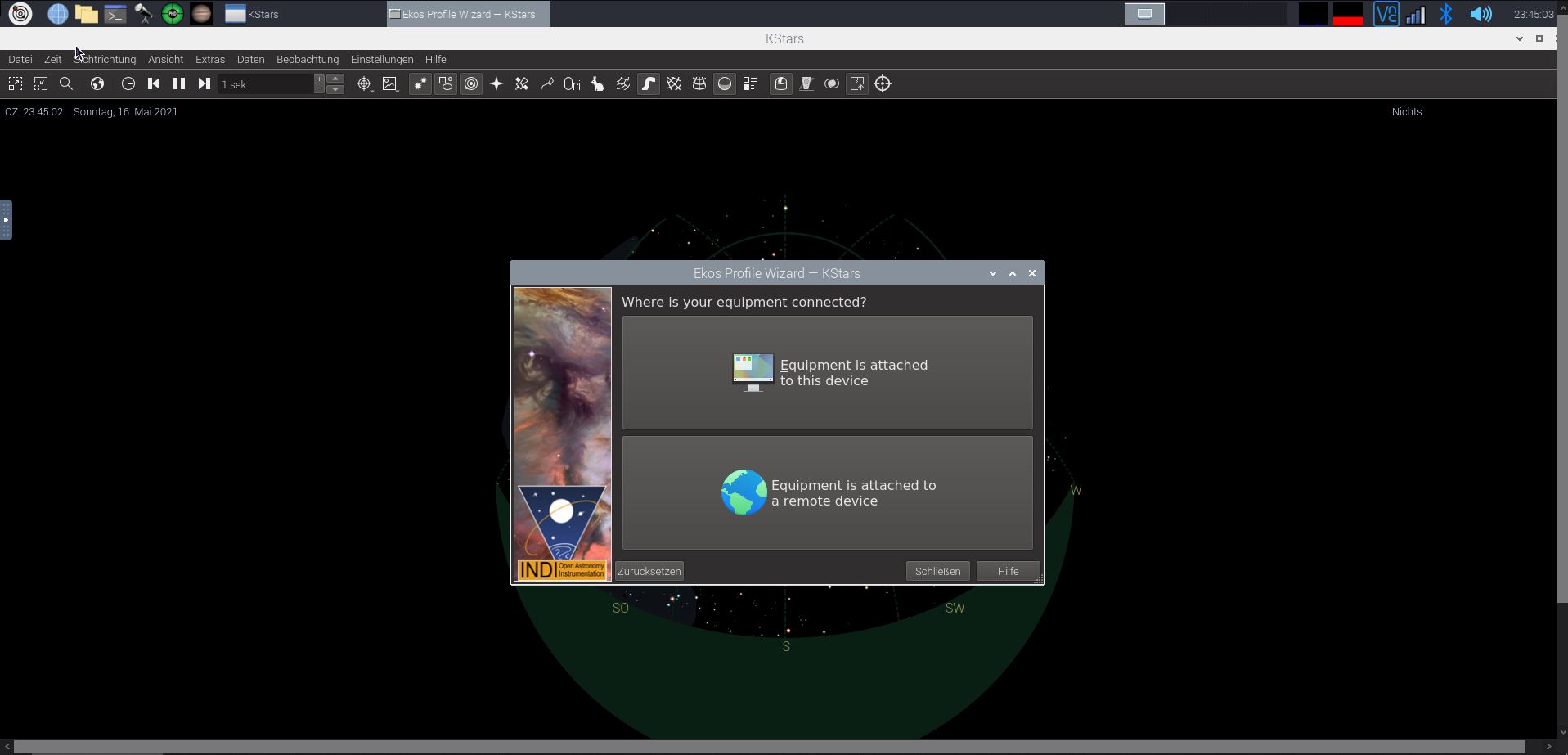

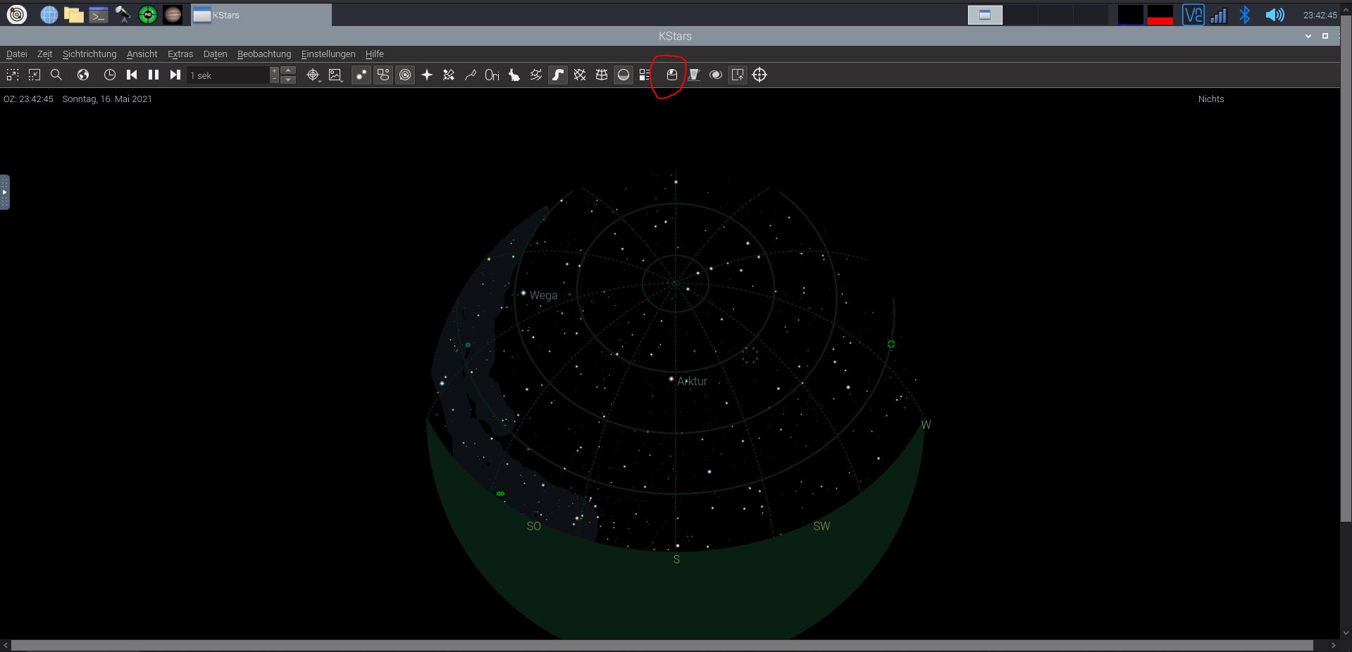

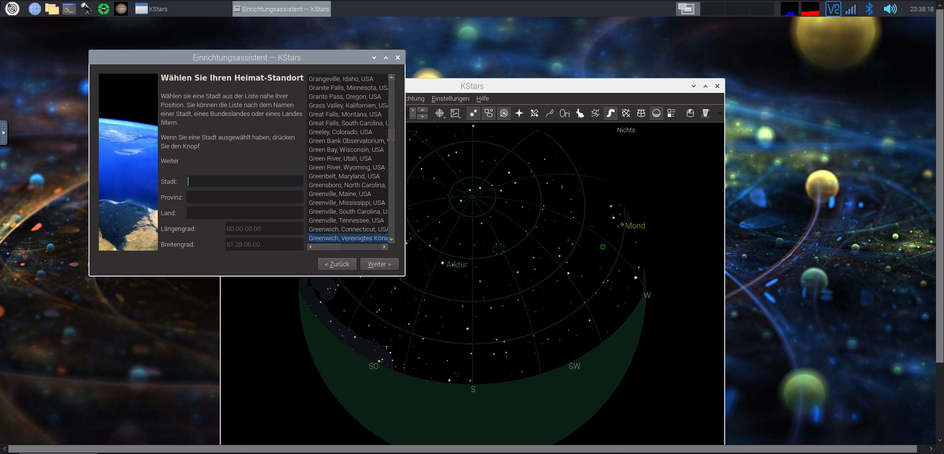

Nun widmen wir uns KSTARS btw. EKOS. Starten und Deinen Wohnort festlegen; die Extradaten hab ich bisher nicht geladen (Gerne nehme ich hier Tipps entgegen für was ich die brauchen kann außer für die visuelle Darstellung)
Zu KSTARS muss ich nicht viel sagen, selber anschauen, evtl. kennst Du ja bereits Stellarium vom PC, was ähnlich, aber visuell einfach deutlich besser ist (der Performance geschuldet)

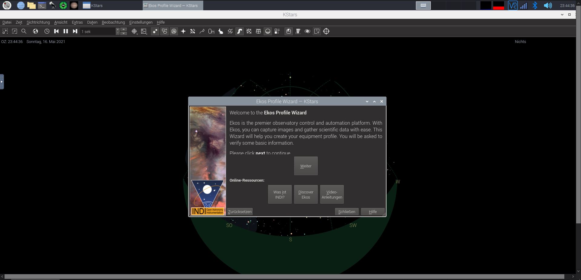

Nun zu EOKS:
Den Setup-Wizzard einfach weiterklicken

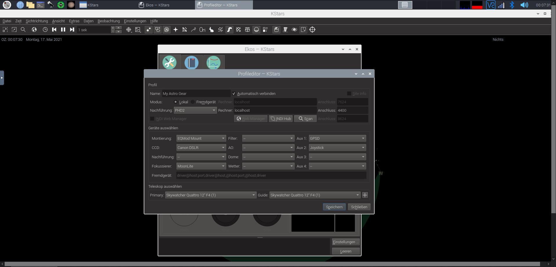

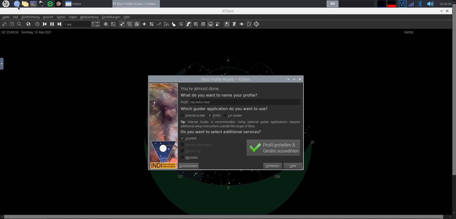

Und festlegen, dass das Equipment natürlich am Astroberry (und angeschlossene, aktive Hubs) hängt
Profilnamen und zusätzliche Tools wählen; ich hab einen Bluetooth-Joystick für Motorfocus und Montierung in Verwendung. Zum Guiden nutze ich PHD2

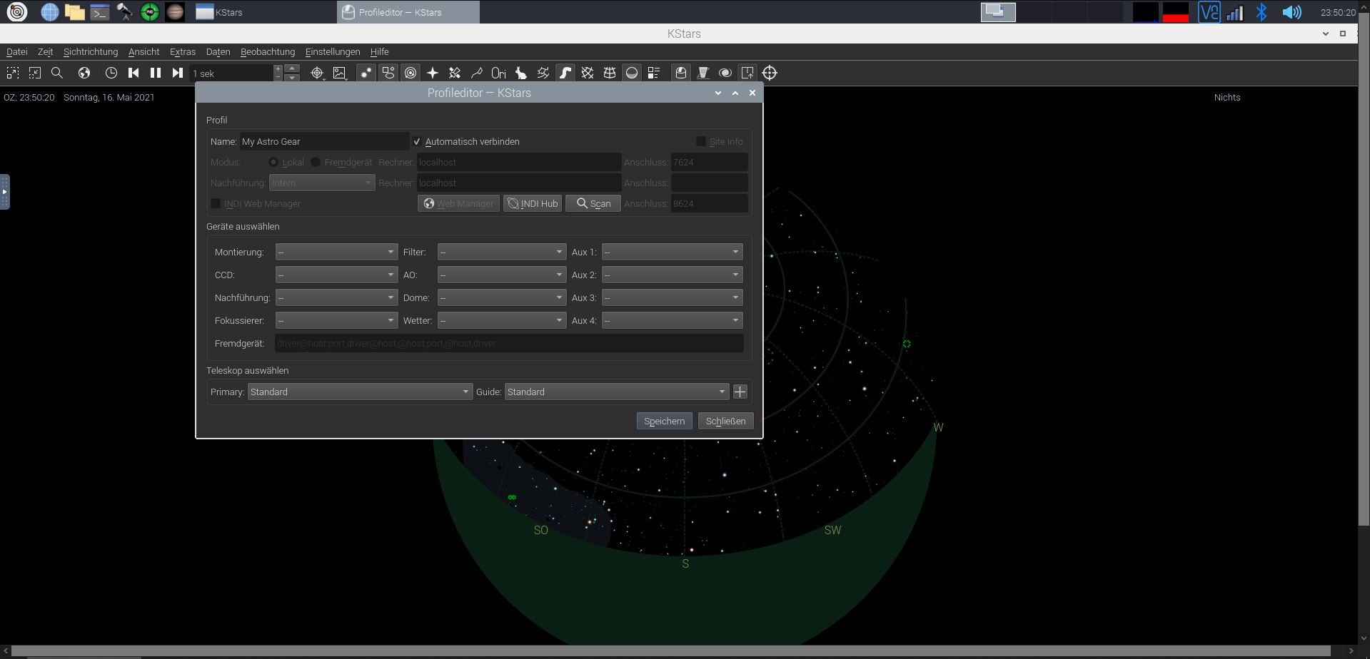

Fertig und Erledigt. Nun heißt es die individuellen Geräte anzulegen
In den Dropdown-Menüs jeweils die passenden Sachen auswählen. Das ist sehr individuell, sieht bei mir z.B. so aus für mein Setup aus:
Skywatcher EQ8-RH
Skywatcher Quattro 12" F4
Eigenkonstruktion Focuser auf Arduino-Basis (hier)
EOS 6D unmod
ASI 290MM auf OAG
GPS + Joystick
Wichtig: Wenn PHD2 zum Guiden genutzt werden soll, die Guiding-Kamera im PHD2 definieren, nicht in INDI/EKOS.
Sollte der EKOS-interne Guilder genutzt werden (der ist nicht schlecht!), dann natürlich die Guide-Cam unter Nachführung anlegen. Ich bevorzuge PHD2 wg. Mehrstern-Guiding.
