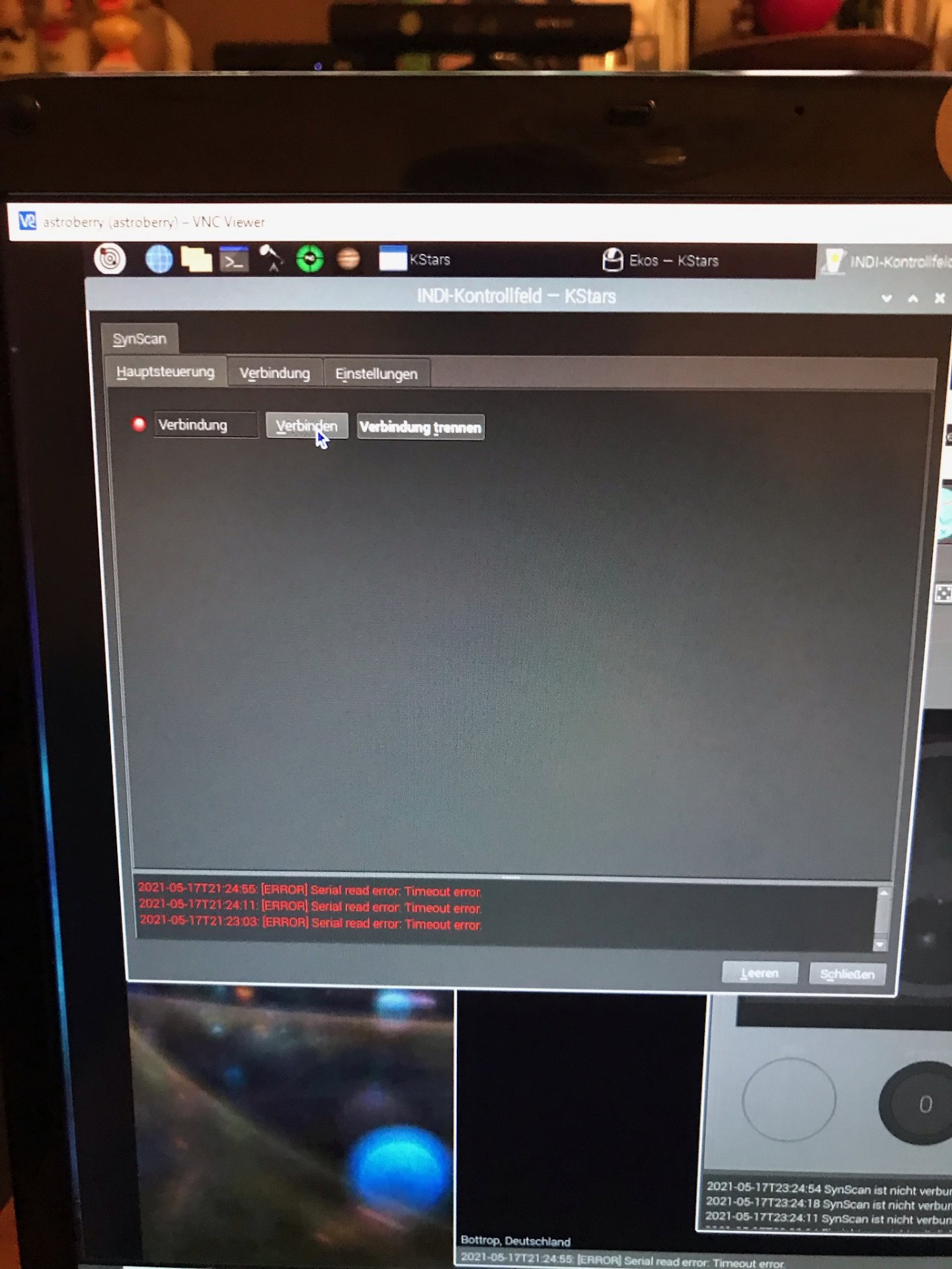

Wollte mal Montierung und Kamera testen

@Andreas64: Was für eine Montierung nutzt Du? Hängt die Montierung am Handcontroller und dieser dann am Pi? Dann musst Du im Handcontroller die Serielle Schnittstelle durchreichen. Heißt glaube ich Direktverbindung.
Ich würde den Handcontroller weglassen und direkt die Montierung mit dem Pi verbinden.

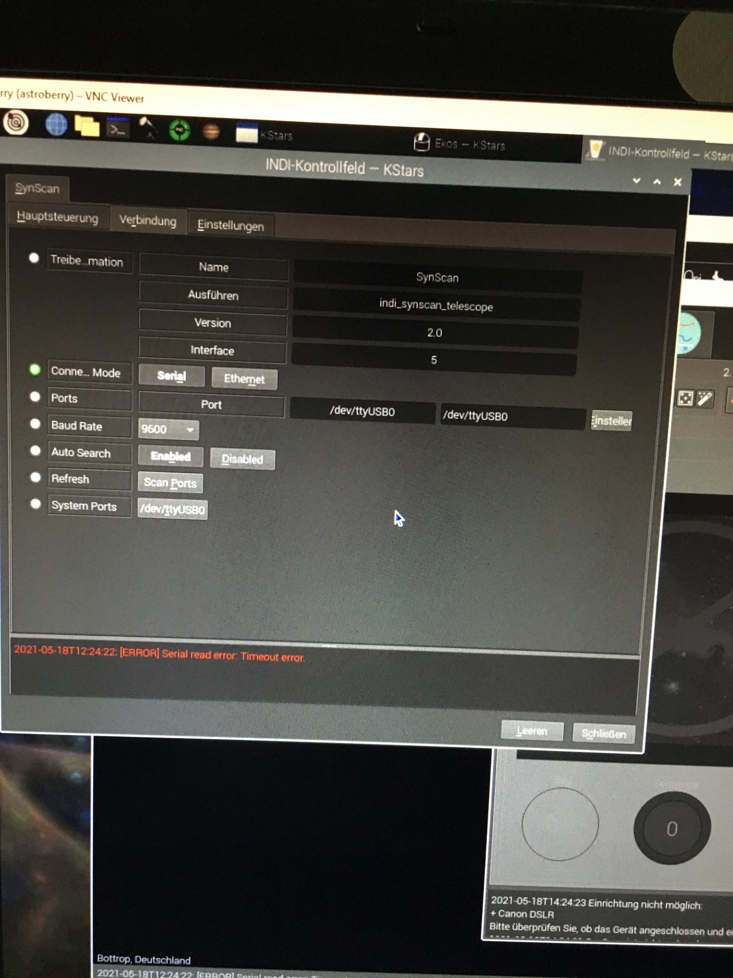

Unabhängig davon ist SyncScan der falsche Treiber für Skywatcher, es sollte EQMod genutzt werden.
Habe die EQ5 pro Synscsn von Skywatcher bin da im Handcontroller mit dem EQmodkabel und am Raspi auf USB 2 gegangen.
Gute Idee mit dem EQMod,versuche ich morgen mal.

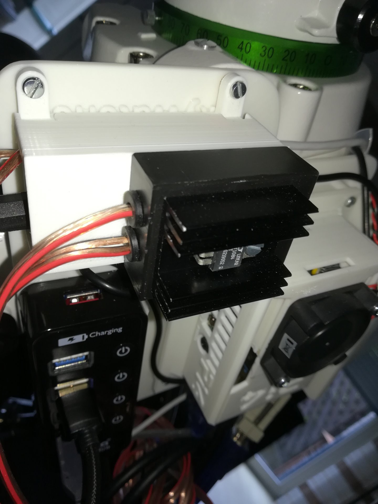

Ich habe übrigens genau den von Andreas erfragten USB-Hub und bin damit sehr sehr zufrieden. Bei mir gehts vom 12V/6A Netzteil zur Montierung. Dort habe ich mir ein Stück Y-Kabel eingebaut und führe die 12V zu einem einstellbaren StepDown-Wandler. Hier stelle ich am Ausgang genau die 5,1V ein, die der RPi gerne sieht, ohne eine Unterspannungswarnung auszugeben. Der Wandler hat netterweise direkt 2 x 5V Ausgänge. Den einen führe ich zum RPi als Spannungsversorgung, der andere geht zum 5V EIngang des Hub. Den habe ich an einem der USB3.0 Anschlüsse des RPi angeschlossen und da laufen neben der Guiding Cam noch der Fokusser und eine Lampe drüber. Sicherlich ist das wandeln von 12V auf 5V für den Hub verlustbehaftet, aber der Wandler bleibt fast kalt und im Hub selbst wird das ja auch gemacht.

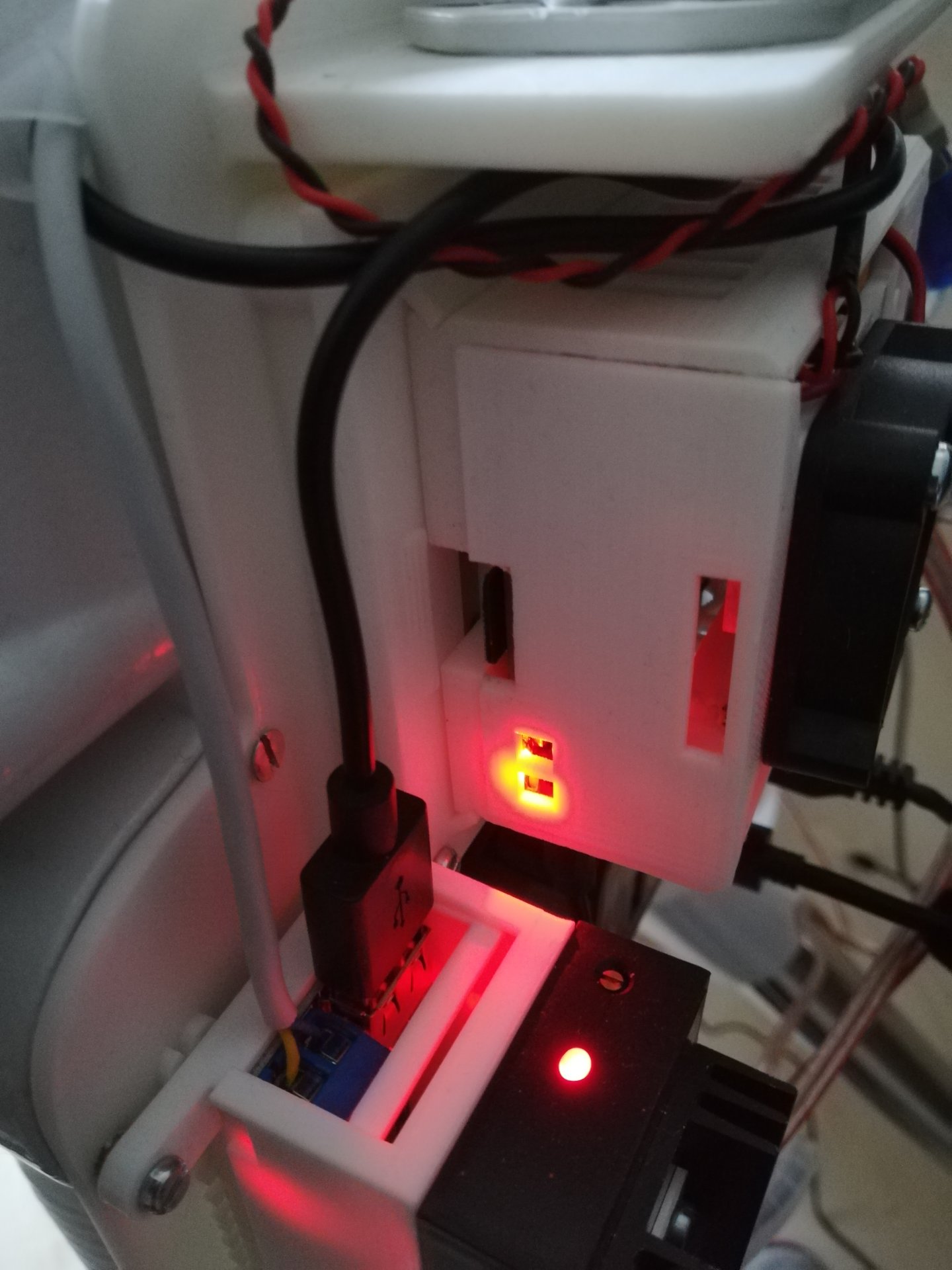

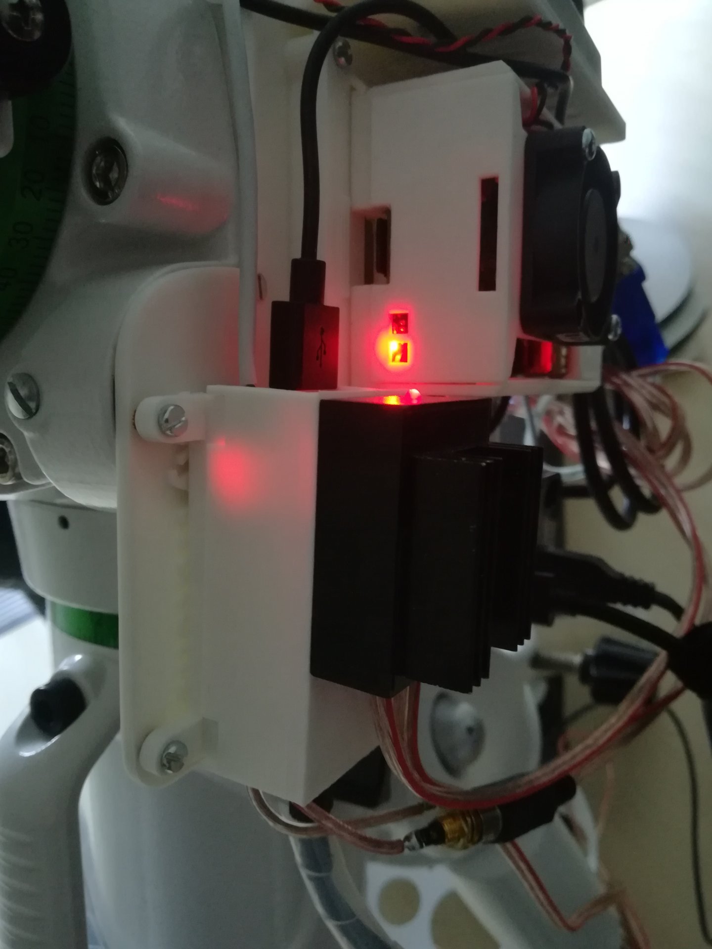

Ich hatte mir vor einiger Zeit ein ganzes Sammelsurium an Wandlern aus China kommen lassen, nachdem ich von AZ Delivery einen StepDown bekommen habe, der nicht die versprochene Leistung (Strom) bereitstellen konnte. Andauernd ging die rote LED des RPi aus bei verschiedenen Lastzuständen. Bei dem von mir verlinkten passte dann alles auf Anhieb. Konnte dann auch in Thingiverse ein passendes Gehäuse zum drucken finden.
Anbei ein paar Bilder (weisses Gehäuse). Auf dem Gehäusedeckel des Wandlers habe ich einen weiteren Wandler für einen Akku-Dummy für eine EOS1000Da aufgeschraubt, gehört also nicht dazu.

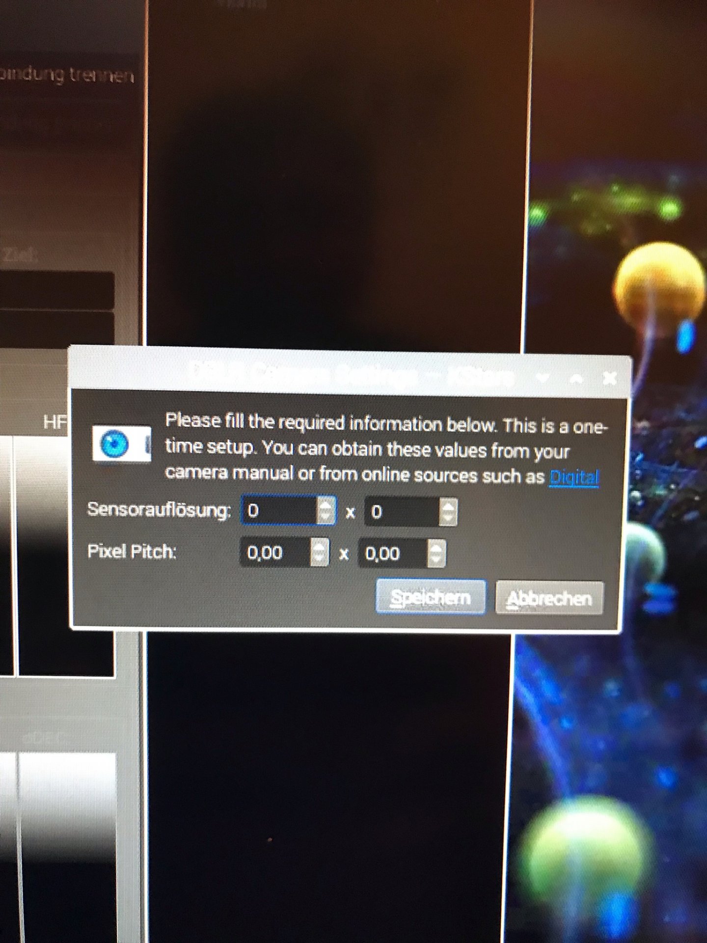

Frage zu meiner Canon EOS 70d.
Muss ja in Kstars/Ekos Sensorgrösse und Pixel pitch angeben (siehe obigen thread), Sensorgrösse habe ich mit 22,5 x 15 mm gefunden.
Tue mich schwer mit der Pixelpitch weil wäre 22,50/5505 x 1000 = 4,09 ym.
Weis da einer was ich eingeben muss?
Sensorauflösung 5472 × 3648 Pixel
Pixel-Pitch 4,1 μm
Quelle
ja, die 4,1 μm sind ja in X und Y des Sensors gleich.

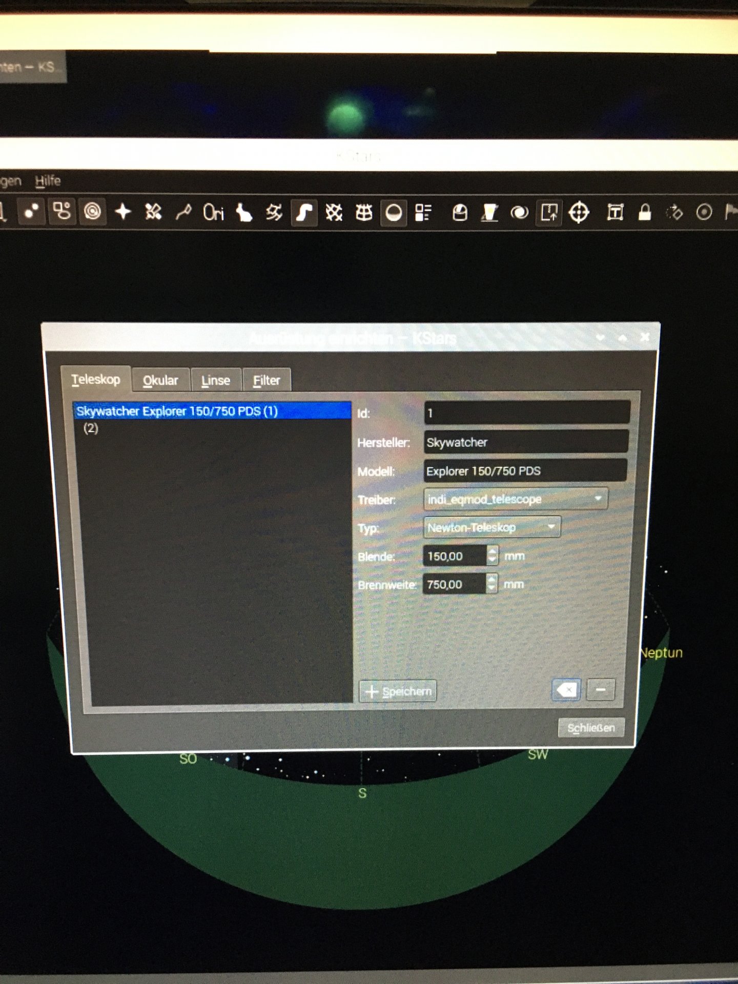

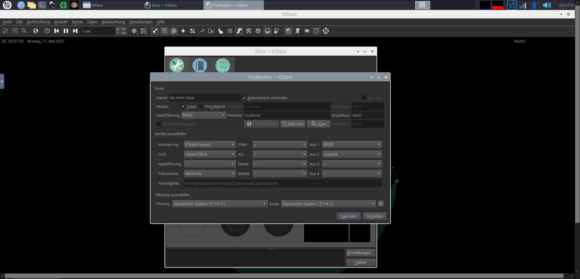

Habe EQmod bei Equitment eingestellt und gespeichert,
aber so wie es aussieht benutzt India immer noch synscan telescope
Problem

Kstars Teleskop einrichten

Hierbei merke ich wie Windows lastig man geworden ist :(
Die Treiber legst Du in EKOS fest; KSTARS->EKOS. Im EKOS Fenster ist das Profil gelistet, dahinter ein kleiner Stift, das ist der Edit.
Das Hauptteleskop da festlegen ist erstmal egal, geht auch wenn das ganze leer bleibt.

Supi,genau da war der Fehler,was sagt Boris früher,bin drin :giggle:
