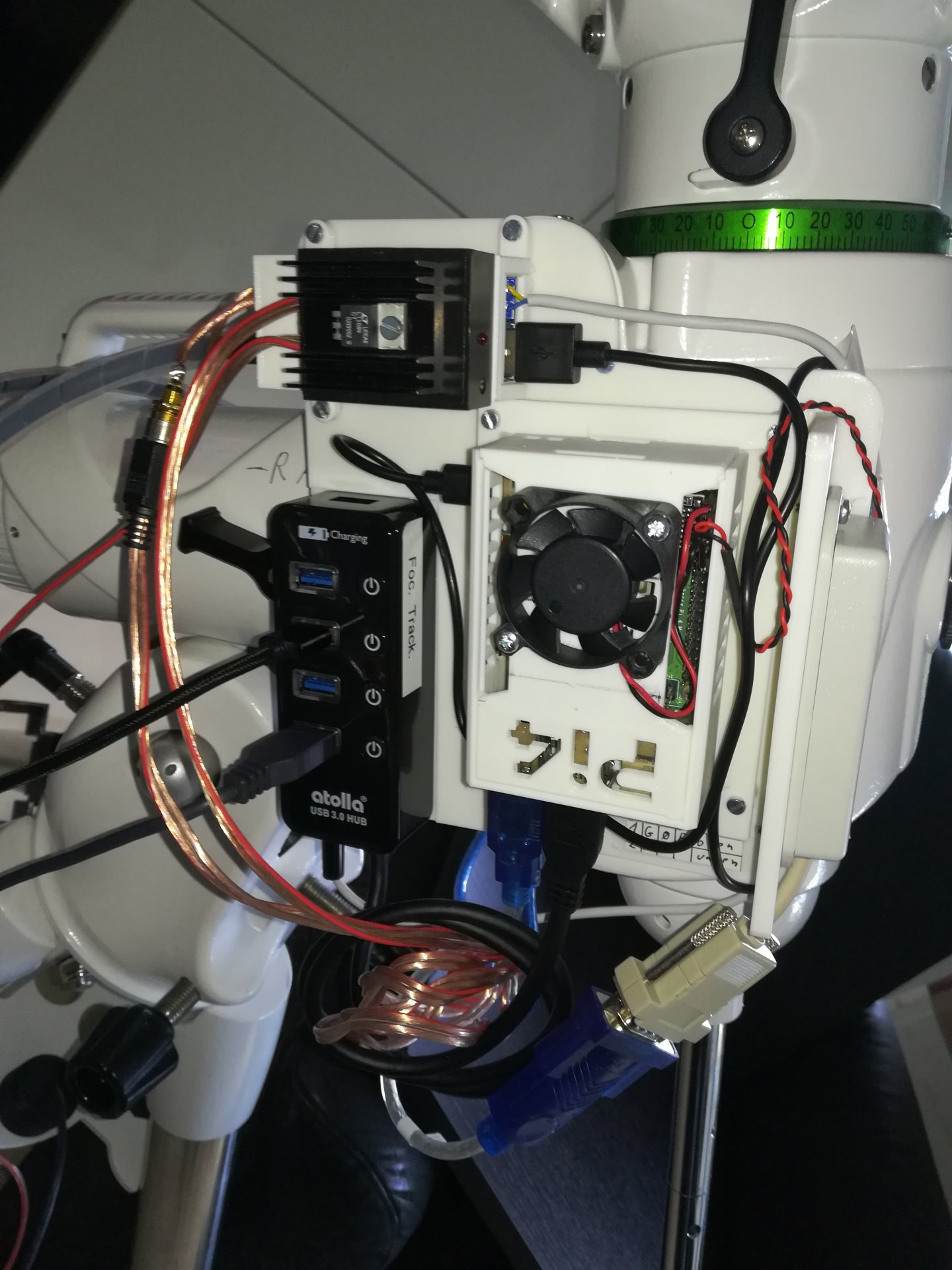

PS anbei ein Bild meiner Monti. hab da alles seitlich drangeschraubt über eine selbst gedruckte Halterung...
Der Delock ist auch 3,5", der ICY geht auch.
Ok, sieht größer aus und noch mal gepüft, ja da steht 3,5 Zoll. Sollte passen. Muß aber mal meinen Tower aus meinem Schrank ausbauen und reinschauen wg. des komischen Steckers. Früher waren da ja immer so ein Haufen Einzelstecker dran. Mal sehen, was mein Gigabyte Board da sehen will. Ansonsten wäre die externe Lösung auch ok.
Ich nutze zur direkten Anbindung des Pi ans 12V Netz die DockerPi Versorungsplatine. Einen AKTIVEN USB 3.0-Hub sollte man zwingend verwenden um den Pi zu entlasten. Auch hier empfiehlt sich ein Hub auf 12V Basis, möglichst kompatibel mit Charge 1.2-Standard und/oder QuickCharge. Ich verwende den Transcent 4 Port USB 3.0 12V. Für mehr Ports empfiehlt sich der TP Link 7 Port
Vorsicht mit den Canon Akku-Dummys, es gibt diese entweder mit USB-Versorgung oder mit separatem Netzteil. Letztere sind trotz Hohlstecker NICHT 12V tauglich, sondern 8,4-8,6V
