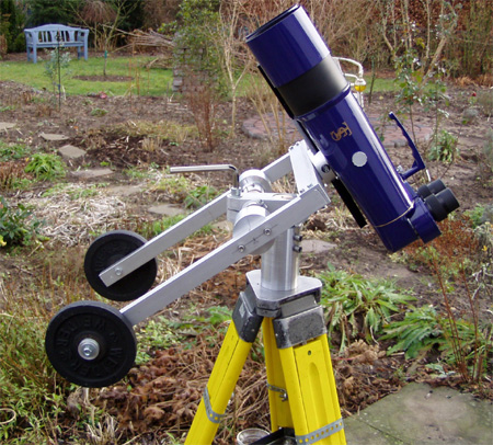

Derzeit sitzt er auf einer Vixen GP-DX, aber ich werde mir noch was bauen fürs schnelle Gucken
Etwa so wie auf dem angehängten Bild.
Gruß Michael
