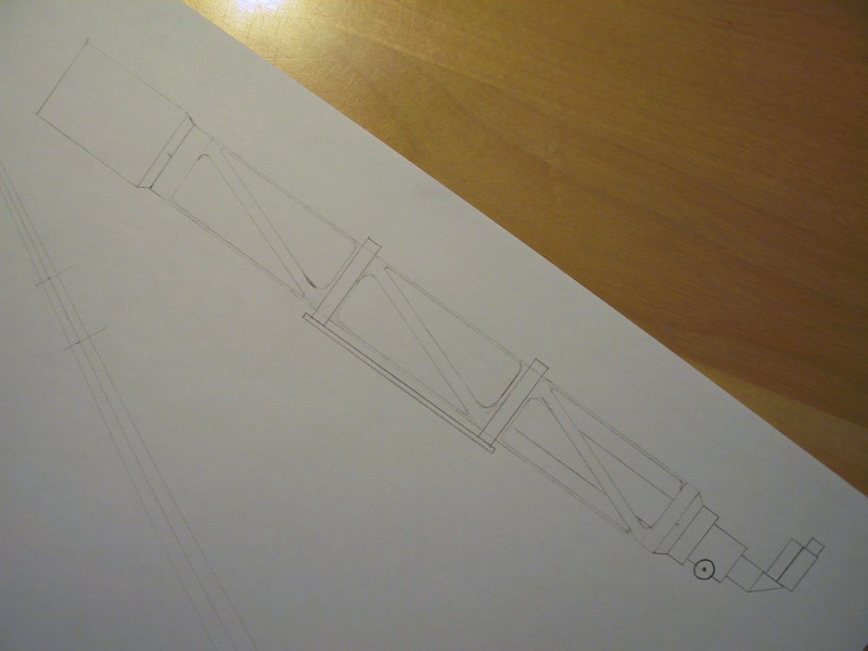

Hallo Gerd und Christian,
euch beiden auch danke für die genauen Erklärungen und Tipps. Gut, dann werde ich also schauen, dass die Feldblende des Okulars mit der längsten Brennweite (wäre dann ein 55mm Plössl) ausreichend ausgeleuchtet wird. Wobei mir meine bisherige Erfahrung an Refraktor und Schiefspiegler gezeigt hat, dass wenn der Backfocus für einen Binoansatz passt, es auf jeden Fall für einen 2" Zenitspiegel + 2" Okular reicht. Vermutlich werde ich den Binoansatz auch mit einem 1,7x GWK einsetzen - dann erhalte ich 3060mm Brennweite und könnte meine bisherigen Okulare weiterverwenden.
Mittlerweile habe ich meine Idee zum Refraktorselbstbau, mit Hilfe des Inputs von Günter, ein wenig weitergesponnen. Habe mal eine kleine Skizze gezeichnet, wie ich mir das vorstelle - die ist bitte nicht maßstäblich und nur als Gedankenstütze zu verstehen.
Würde dann einen Hartpapiertubus mit 4 oder 5mm Wandstärke mit dreieckigen Aussparungen versehen, wobei im Bereich für die Montage der Rohrschellen freilich nichts ausgespart wird. In diesen Bereichen kämen dann auch zwei Blenden als zusätzliche Versteifung unter. Vom OAZ bis zur ersten Blende würde ich ein weiteres Hartpapierrohr als zusätzliche Blende verlegen bzw. dieses sollte dann auch evtl. aufsteigende Körperwärme im OAZ-nahen Bereich ableiten. Vorne und hinten kämen freilich die aus Alu gedrehten Aufnahmen für Linse und OAZ dran.
Was wären eure Ideen/Bedenken dazu?
LG Michael

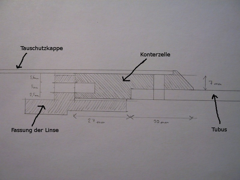

Mich beschäftigen zurzeit auch die Aluteile, mit denen ich die Linse und den OAZ justierbar am Tubus anbringen werde. Die Maße der Linsenfassung habe ich bereits. Diese hat im Bereich, der für die Aufnahme der Druck- und Zugschrauben gedacht ist, einen Durchmesser von 192mm. Bohrungen bzw. Gewinde für die Schraubenpaare sind bereits vorhanden. Nun habe ich mal eine schnelle Skizze/Schnittzeichnung gemacht, wie die Konterzelle (wenn es dafür einen anderen Namen gibt, dann bitte sagen ) aussehen könnte. Die angegebenen Maße beziehen sich nur auf die Konterzelle.
Dazu hätte ich jetzt folgende Fragen:
- Reicht der eingeplante 1mm Abstand zwischen Linsenfassung und Konterzelle/Tauschutzkappe für eine evtl. nötige Justierung?
- Als Zugschrauben kämen M5-Schrauben zum Einsatz, die ich um 10mm in der Konterzelle einschrauben würde. Reicht das, oder sollte ich das Gewinde in der Konterzelle tiefer auslegen?
- Die Konterzelle würde den Tubus außen umfassen. Anschrauben würde ich sie mit vier M5-Schrauben von innen so, dass die Schrauben mit dem Außendurchmesser der Konterzelle bündig abschließen - will nämlich die Tauschutzkappe abnehmbar gestalten. Reichen die 30mm Überlappung mit dem Tubus oder sollte es mehr sein? Die Befestigungsschrauben würden in der Konterzelle 7mm "Fleisch" vorfinden - genug für eine stabile Verbindung?
LG Michael

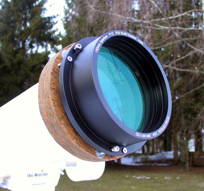

das Projekt ist nicht eingeschlafen. Mittlerweile habe ich die Linse bekommen und auch schon vom Tommy testen lassen. Das Objektiv ist beugungsbegrenzt, aber auch nicht viel mehr. Zumindest kann man damit arbeiten ;) . Tommy meinte, dass es sich auszahlen könnte, die beiden Linsen gegeneinander zu verdrehen um evtl. den aktuell vorherrschenden Fehler zu minimieren. Diesen Tipp werde ich auf jeden Fall im Hinterkopf behalten.
Den ersten Aufbau habe ich bewusst sehr günstig gehalten, da ich zunächst einmal überhaupt wissen möchte, wie zufrieden ich mit der Linse in der Praxis sein werde bzw. um auszuprobieren, wie lange der Tubus sein muss. Als Tubusmaterial habe ich Lüftungsrohre verwendet, wobei diese mit einem max. Innendurchmesser von 148mm freilich nicht wirklich optimal sind. Aber wie gesagt - Versuchsaufbau.
Beim Bauen habe ich auf jeden Fall vieles gelernt :D :
- So ein Selbstbauprojekt ist der beste Grund der Werkstatt neues Werkzeug zu gönnen.
- Bei Lochsägen wird der Außendurchmesser angegeben :pfeif: .
- Lüftungsrohre aus dem Baumarkt sind nicht wirklich rechtwinklig abgelängt.
- Rohrschellen für den Tubus (so wie ich es gemacht habe) sollte man erst dann bauen, wenn man weiß wo ungefähr der Schwerpunkt sein wird.
- Zug- und Druckschrauben für die Justage ohne Federunterstützung sind ein bissl ein Krampf.
- Mein 150/3000 Schiefspiegler scheint mir plötzlich richtig handlich zu sein ;) .
Das fertige Teleskop hatte heute dann seinen ersten Einsatz, aber das schlechte Seeing in Verbindung mit Hochnebel ließ keine aufschlussreiche Beobachtung zu. Fortsetzung folgt ...
LG Michael

Wenn ich das richtig verstehe, soll ich bei der Skizze ebenfalls die optische Länge des verwendeten Zubehörs einzeichnen. Das wären dann bei mir Zenitprisma, Filterrad und Binoansatz.
Dazu addiere ich noch die Tubuslänge, die Länge des OAZ + den Auszug des OAZ um mit einem Okular mit 28mm Feldblende in den Fokus zu kommen. Und alles zusammen ist dann die Länge des Lichtkonus mit einem Durchmesser von 150mm vorne und 28mm hinten - korrekt?
