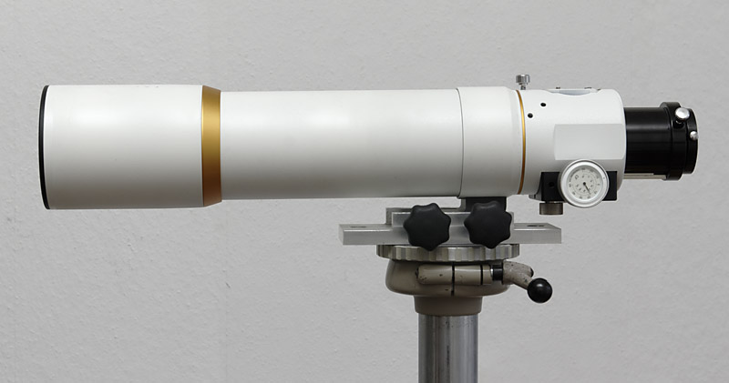

Hallo Sindbad,
was ist das für eine Optik auf deinem Bild?
Zu was ist die kleine runde Anzeige, die wie eine Meßuhr aussieht?
