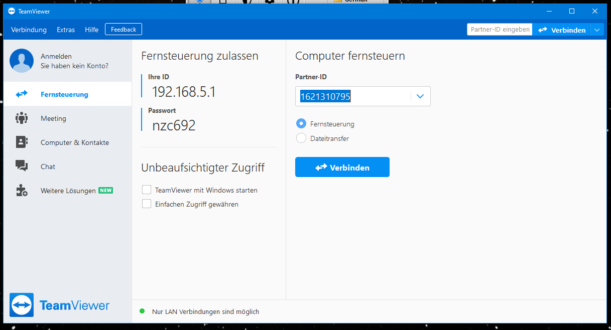

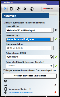

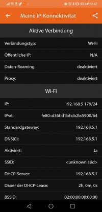

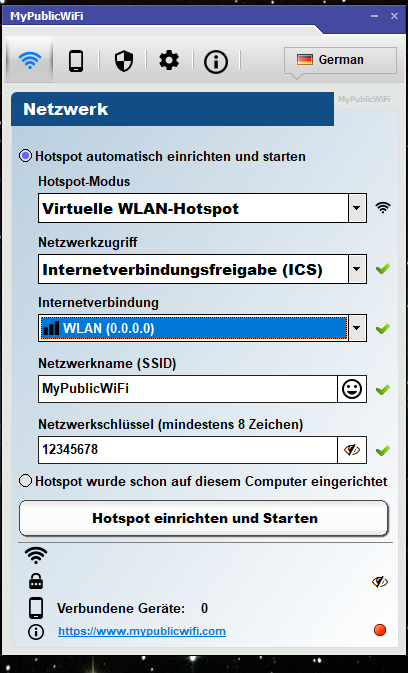

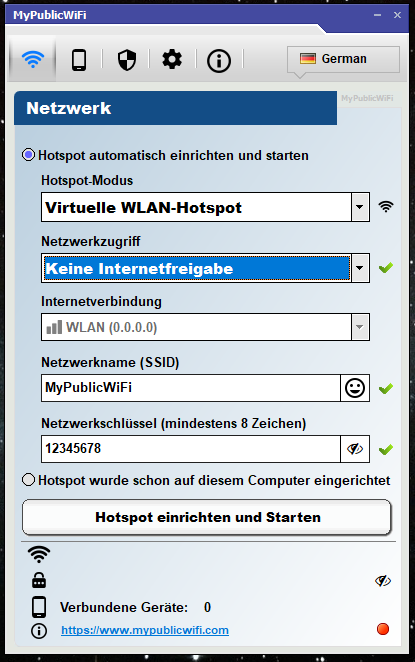

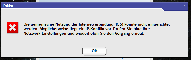

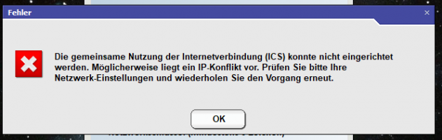

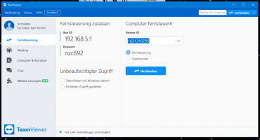

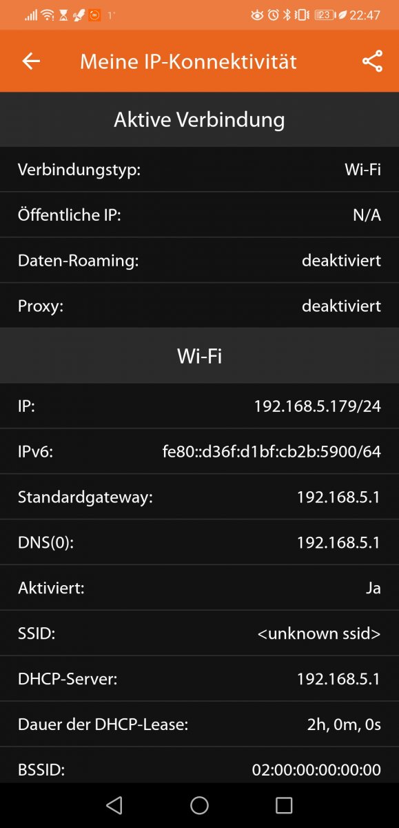

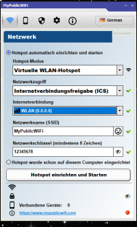

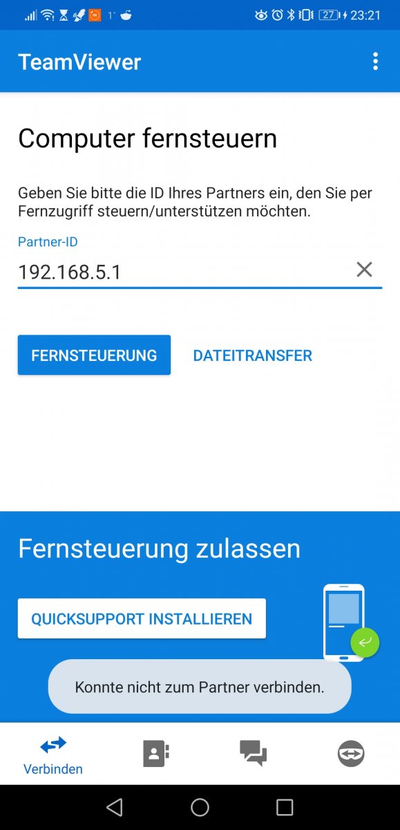

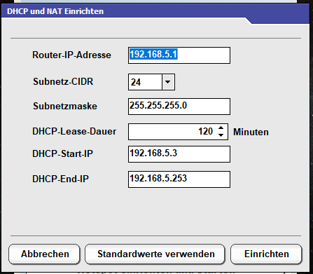

Hallo und guten Abend an Alle!
Erstmal möchte ich mich entschuldigen, dass ich ein altes Thema von 2017 nochmal ausgrabe. Doch leider habe ich selbst nochmal Fragen zum Thema.
Zunächst wollte ich Fragen: Ist der Aufbau (also einen Hotspot mit "MyPublicWiFi" aufbauen und dann den Bildschirm via TeamViewer unter Windows 10 Home auf ein Tablet oder Smartphone zu übertragen auch im Jahr 2021) noch möglich?
Ich betreibe meine Ausrüstung mit N.I.N.A. auf einem Notebook. Als Betriebssystem ist Windows 10 Home installiert. Ich fahre für die Astrofotografie oft in den Hunsrück und habe dort leider kein Internet. Auch der Mobilfunk dort ist sehr schlecht. Nun würde ich mich gerne bei kalten Nächten auch gerne mal ins Auto setzen und mich dort aufwärmen und dort meine Ausrüstung auf meinem Smartphone oder Tablet im Auge behalten (Android).
Ich besitze ein Rasberry Pi und habe mal astroberry ausprobiert. Dort wird soweit ich das verstanden habe ein Hotspot aufgebaut, mit welchem ich mich wiederrum verbinden kann und dann über VNC eine Verbindung auf baue. Ist das auch unter Windows 10 Home möglich? Es wäre eine Möglichkeit einfach das als Router zu benützen aber das wäre auch wieder ein Teil was man mitschleppen müsste :ROFLMAO:
Ich habe mal "myPublicWiFi" installiert, eine Hotspot erstellt und dann über Teamviewer am PC und Smartphone versucht eine Verbindung aufgebaut doch leider komme ich nicht richtig weiter. Beim Verbinden erhalte ich auf dem Smartphone eine Fehlermeldung (Bild 7). Ich habe ein paar Screenshots beigefügt welche meine Anläufe zeigen. Ich hoffe ihr habt eine Idee.
Vielen Dank schon Mal und viel CS!!
Thomas :)

Es gibt viele Möglichkeiten, eine Remote-Steuerung einzurichten. Ich nutze dafür üblicherweise TeamViewer. Ein Raspberry Pi 4 mit satten 8GB RAM ist mit meiner DSLR und dem AutoGuider verbunden. Über meinen Rechner in der Wohnung greife ich direkt darauf zu und kann alles via TamViewer fernsteuern. Es gibt aber noch weitere Möglichkeiten. Du kannst auch mit einem zweiten Notebook ein Zwischen-Hotspot einrichten und so größere Distanzen überwinden.
benötigst Du für TeamViewer nicht eine Internet-Verbindung? Ich hatte TV nur einmal installiert und meine Montierung damit gesteuert. Ich benutze jetzt aber immer Remote Desktop.
Ich weiß nicht, was für ein Hotspot da aufgebaut wird... wenn es so wie mit SkyFi ist, wird es nicht funktionieren. SkyFi baut ein AD-Hoc Netzwerk auf und das kann Windows 10 nicht (mehr). Mit Remote Desktop hast Du mit Windows 10 Home auch die A-Karte...
Android macht auch kein Ad-Hoc Netzwerk... ich habe mein SkyFi in mein WLan eingebunden.
Ich würde mir einen älteren Fritz-Router für wenig Geld besorgen und mir mein Astro-WLan damit aufbauen. Das geht dann auch mit Win 10 Home.
Gruß *entfernt*
Mmh dann schaue ich mal ob sich eventuell ein Windows 10 Pro Upgrade bzw. Lizenz lohnt. Oder ich probiere mal was über ein Raspberry Pi aus :) Vielen Dank für eure Antworten!
Gruß Thomas
