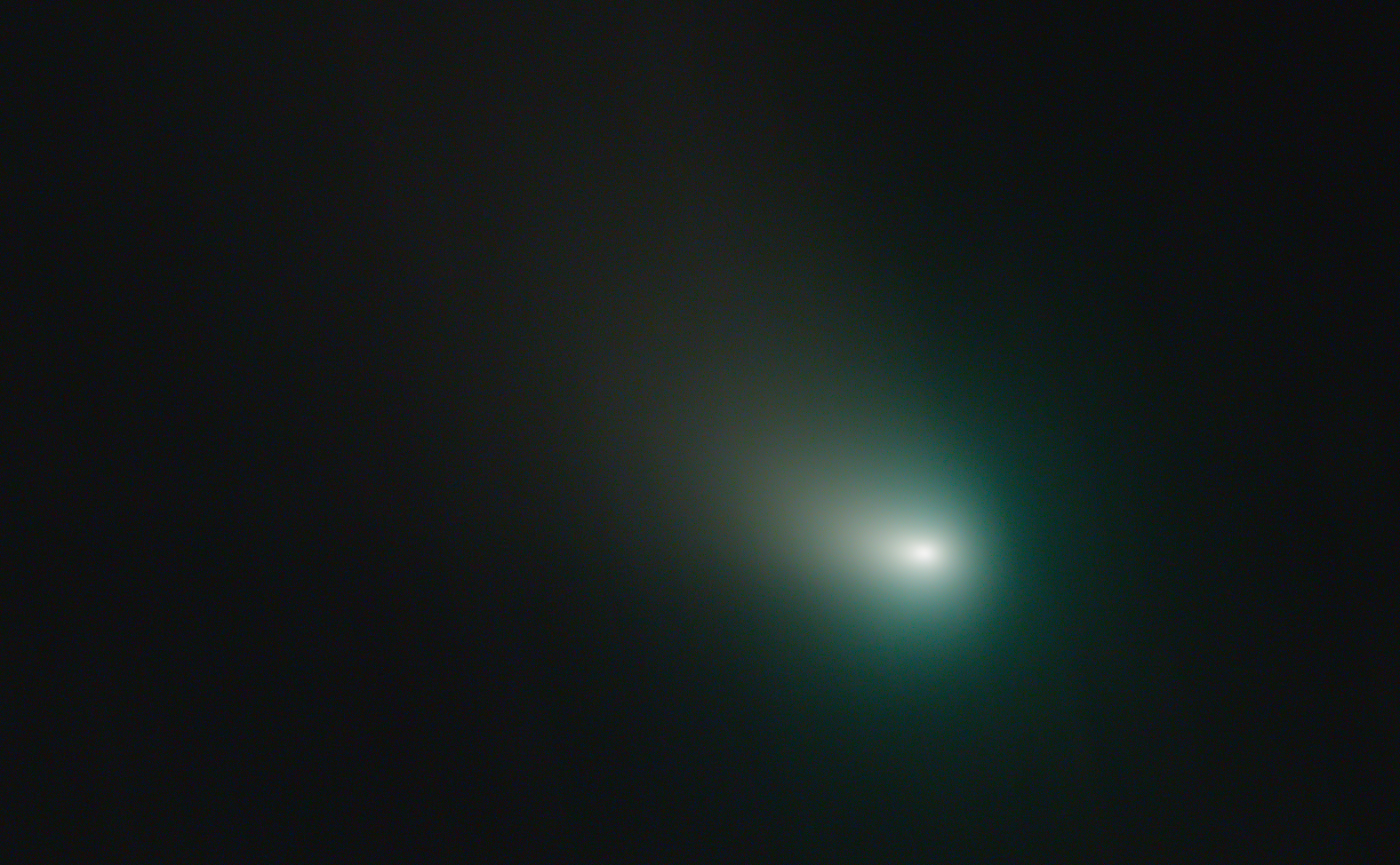

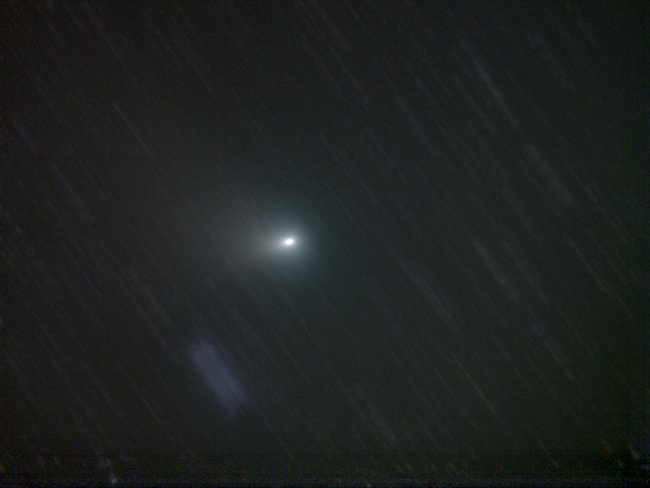

hier mein Summenbild auf den Kometen gestackt (fitswork Methode: Median hat die Spuren am besten verwaschen).
Hat jemand eine einfache Lösung, am besten unter gimp, mit der ich den Rest wegbekomme ohne den Kometen zu beeinflussen ?

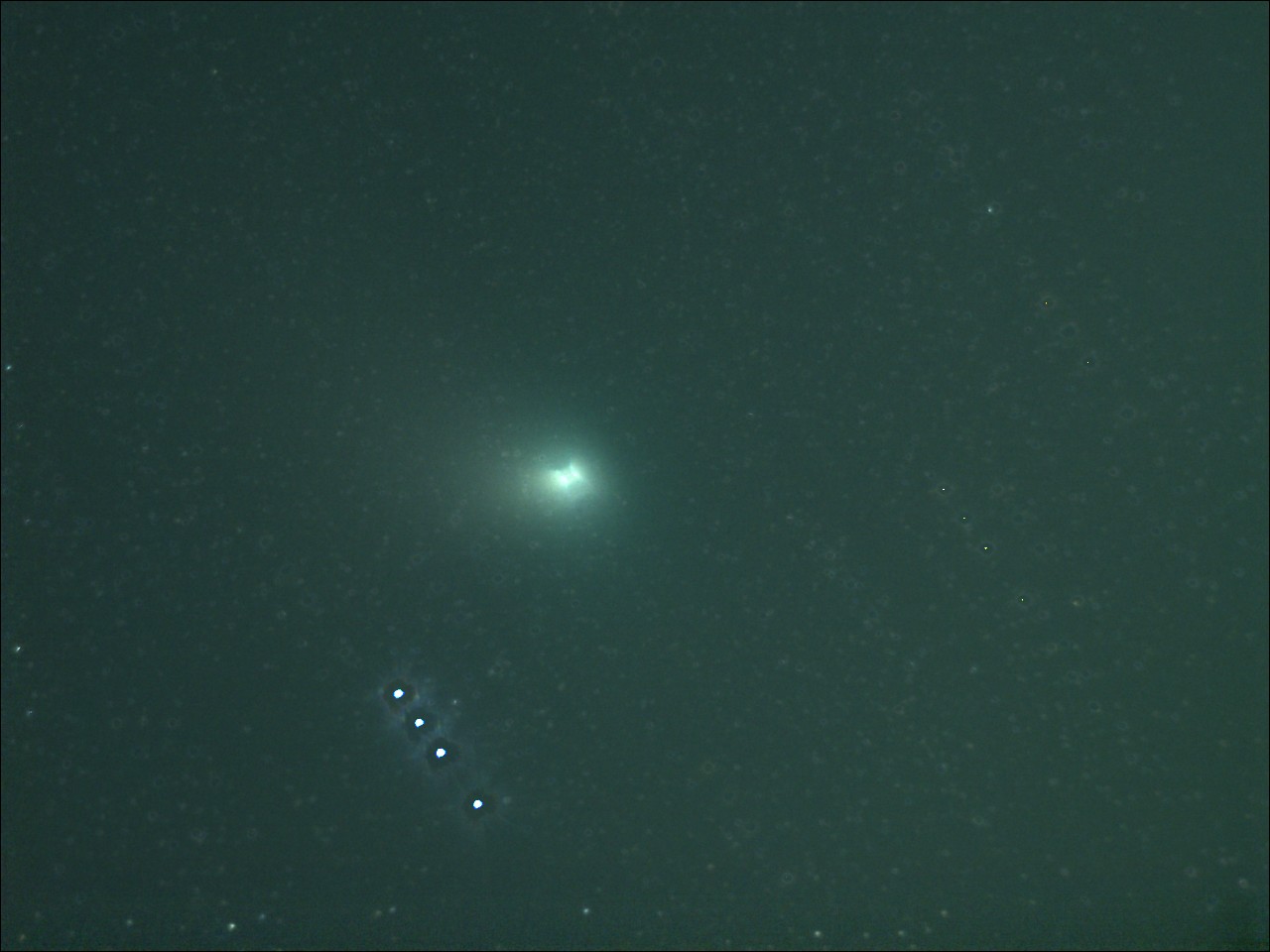

Danke Joachim,

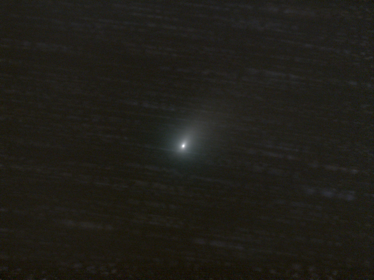

ich habe gestern nochmal aufgenommen bei besseren Bedingungen. Dennoch ist es schwer bei 4 Sek, Belichtungszeit mehr vom Schweif auf den Sesor zu bekommen.
DSS kommt mit meinen Daten nicht zurecht. Also wieder fitswork.
Recht gut hat hier die Stackingmethode Median funktioniert.
Bei Aurichtung auf den Komet waren die Sternspuren schon stark abgeschwächt und beim Stack auf die Sterne der Komet.
Beim Kometen habe ich die restlichen Spuren in gimp weiter reduziert
Und das dann mit dem Sternen Stack kombiniert:
Wie viel Wahrheit jetzt noch in dem Bild steckt ???
Da habe ich ja manuell ganz schön viel eingegriffen um den Kometen so herauszuarbeiten. Wenn ich das mit dem Kometenstack vergleiche bleibt da Spielraum für Fantasie aber gut, sieht für meine 76/300mm Selbstbau-Optik ja akzeptabel aus.

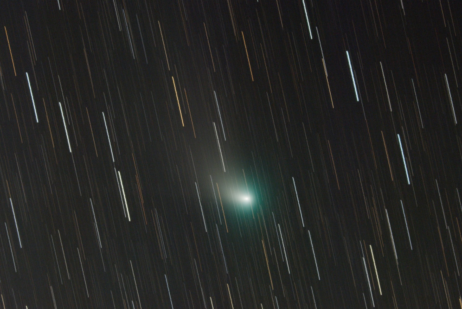

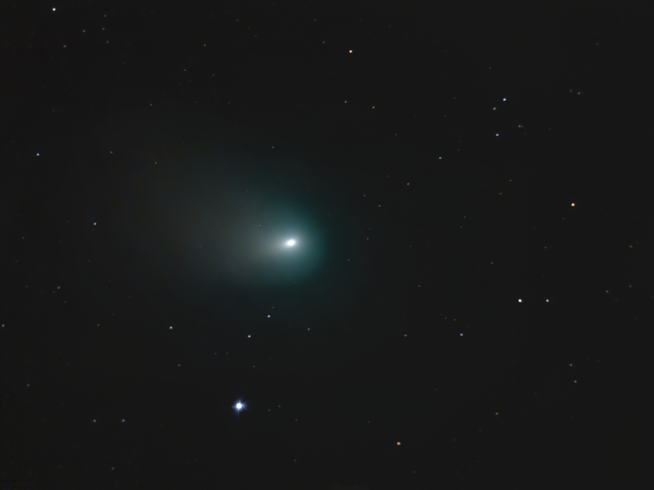

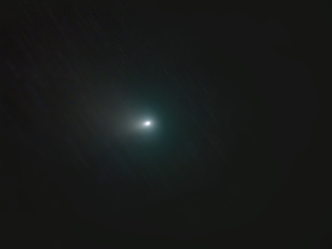

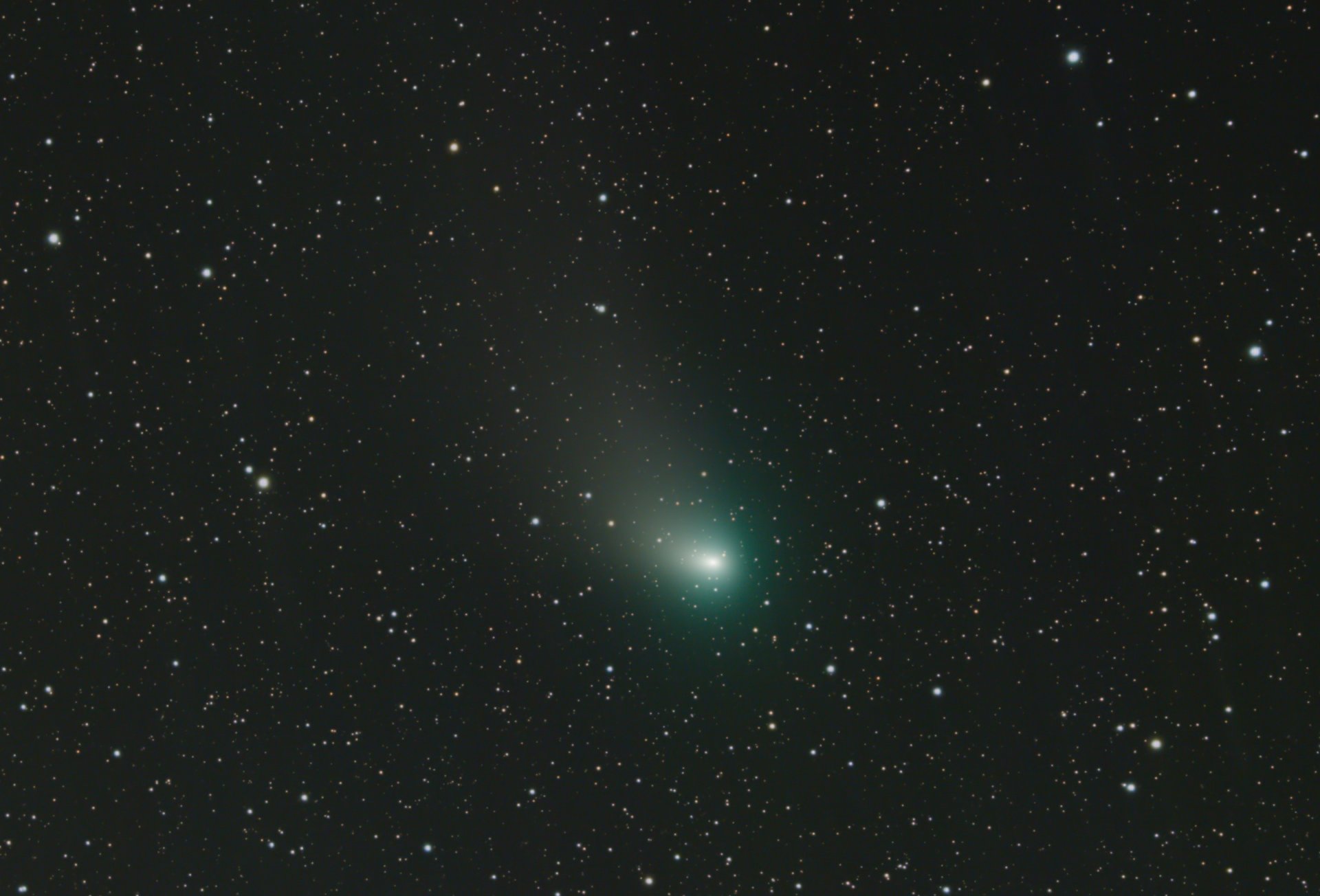

Hallo Holger,
sei mal nicht so streng zu dir. Hauptsächlich kommt es doch auf die Umgebungsbedingungen an. Bei mir am Stadtrand ist vom Schweif auch nicht so viel zu sehen. Und trotzdem freut man sich auf das eine oder andere Ergebnis.
Für die Bearbeitung habe ich mich durch Siril gekämpft. Und mach den Rest in Affinity Photo.
Hallo Harald,
das sieht ja schon gut aus. Hast Du für das rechte Ergebnis die Sternspuren aus dem linken entfernt ?
Oder wie hast du das so gut hinbekommen ?
Holger

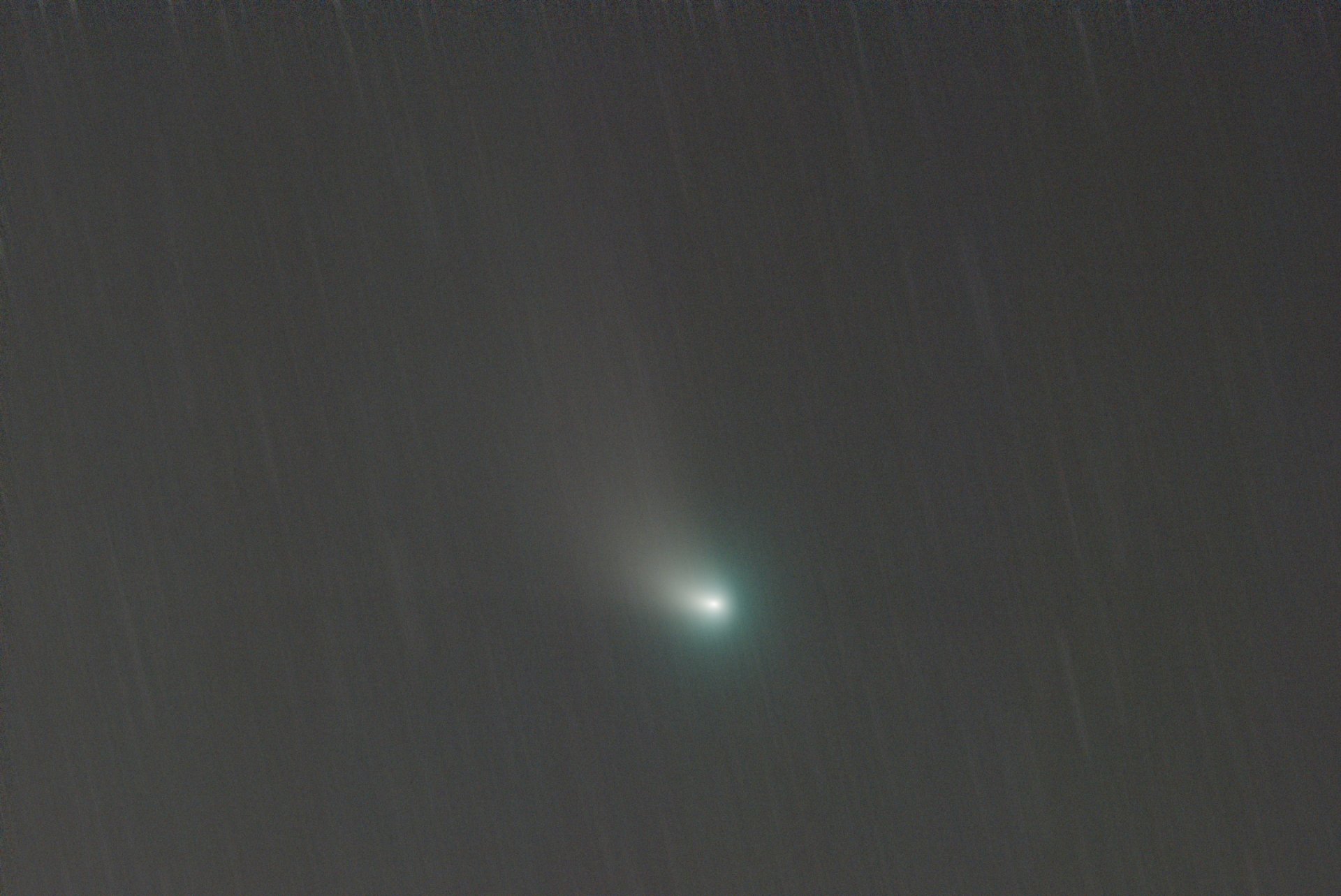

Hallo Holger,
Ja. Es wird in Siril beim stacken durch veränderte Sigmawerte erreicht. Das muss man ein bisschen ausprobieren. In der anschließenden Bildbearbeitung kann mann die restlichen Sternspuren durch Tonwertkorrekturen fast beseitigen. Aber es gibt immer Signalverluste.
Das linke Bild ist das Ergebnis von Siril nach dem Stacken und das rechte Bild nach der Bearbeitung in Affinity Photo.

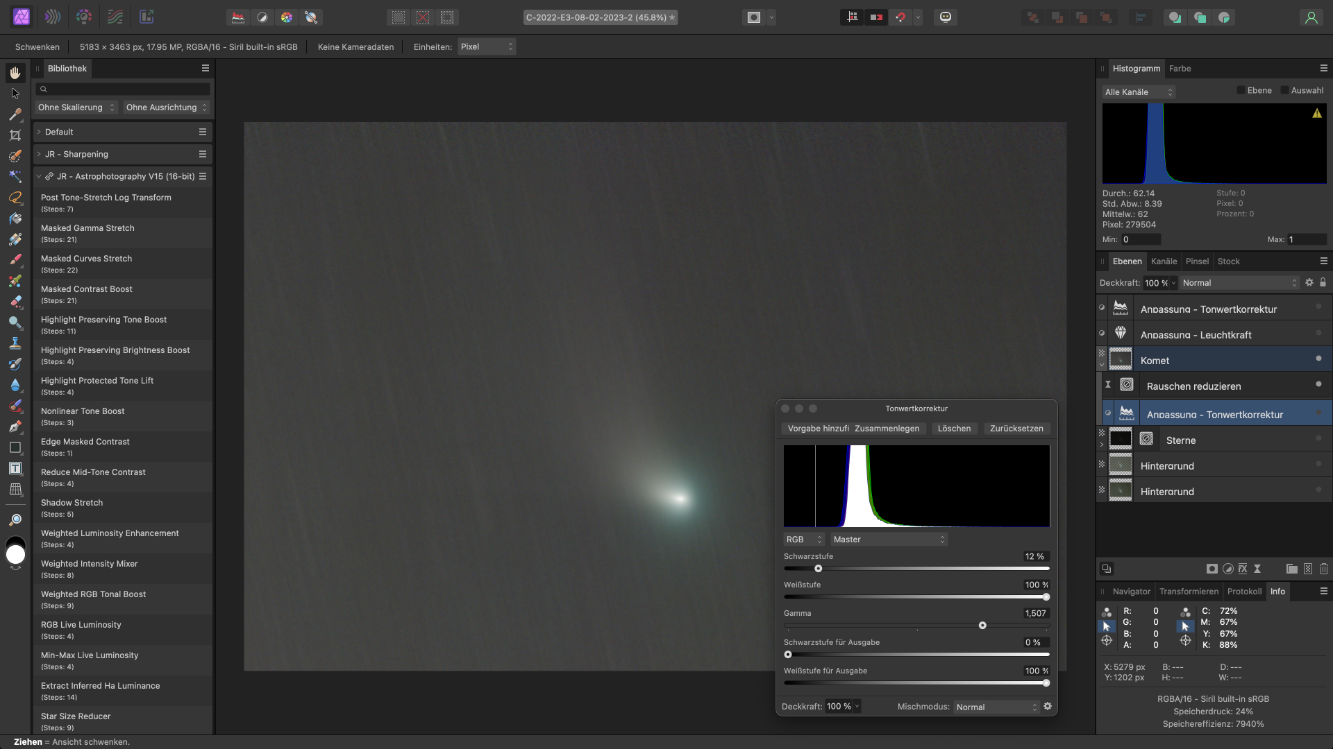

kannst Du ein kleines bisschen ins Detail gehen, wie Du die Nachbearbeitung in Affinity Photo gemacht hast? Von den Sternspuren sieht man da ja kaum noch was...
Danke und Gruß
Benjamin

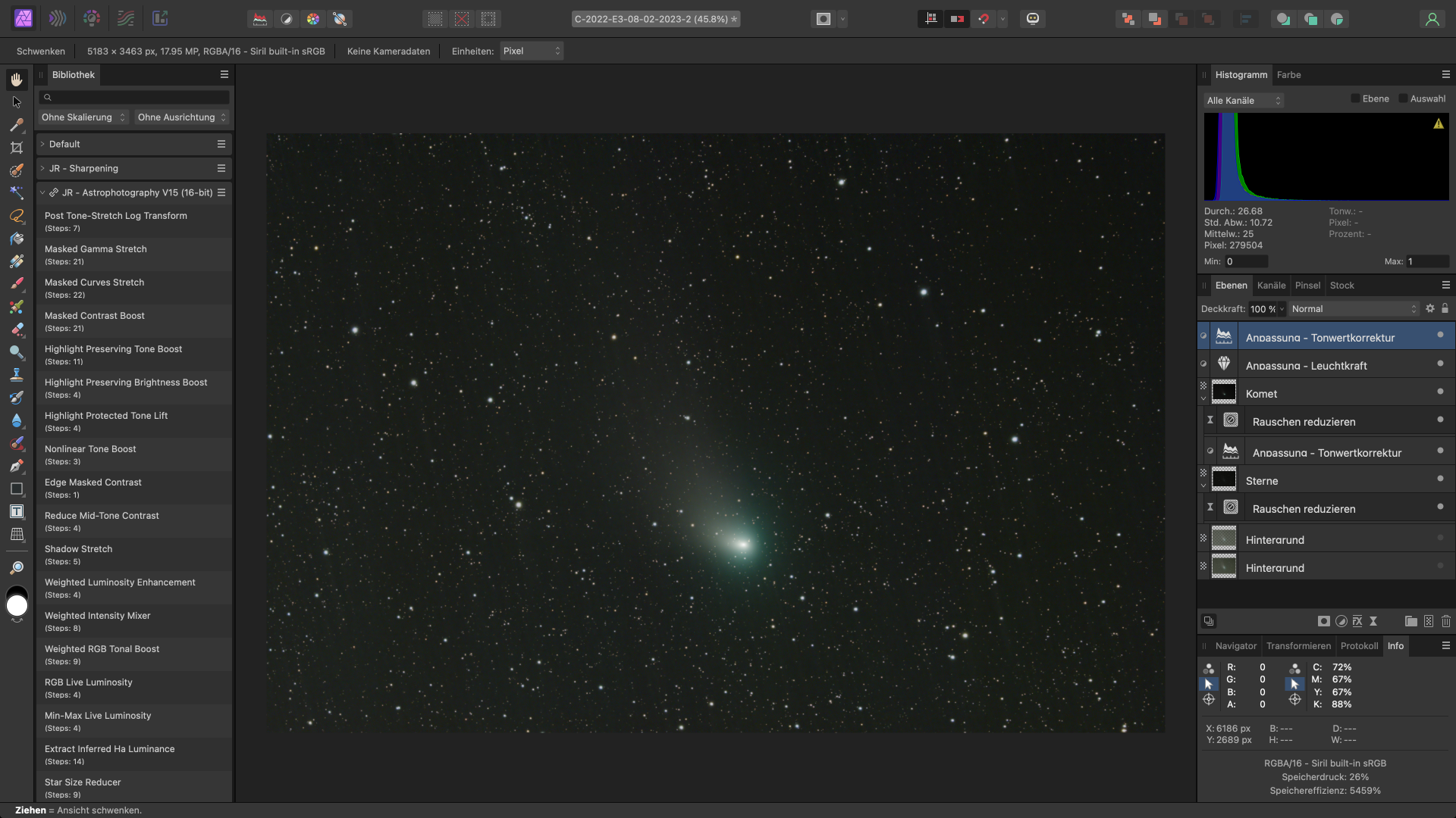

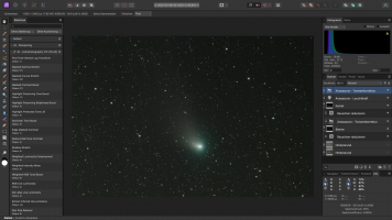

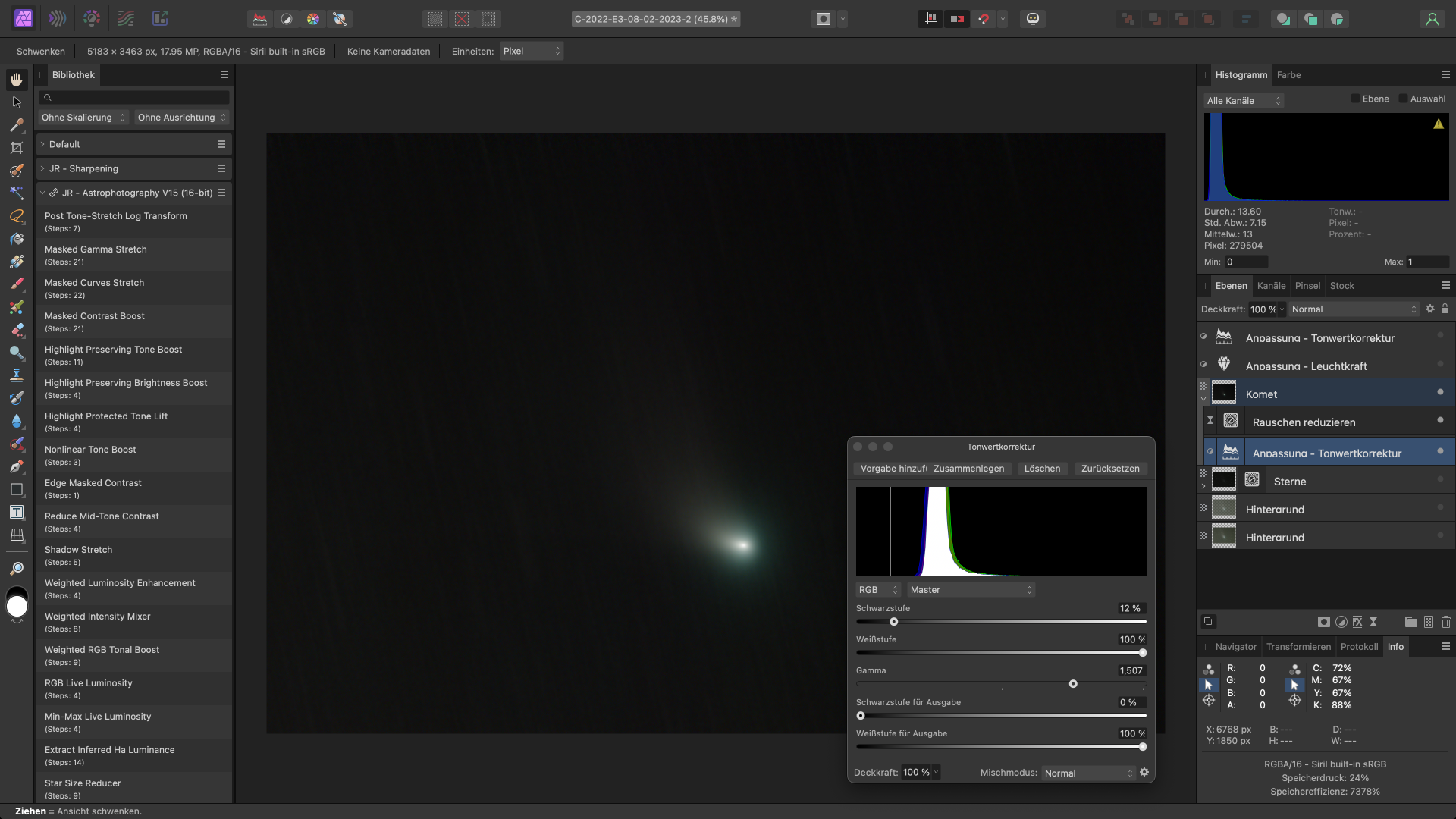

Hallo Benjamin,
im ersten Bild ist die Tonwertkorrektur ausgeschalten und im zweiten Bild wieder eingeschalten. Wie du erkennen kannst, ist nur der Schwarzpunkt und der Gammawert verändert wurden.
Im Gesamtbild habe ich als letztes noch einmal eine Tonwertkorrektur durchgeführt, hierbei allerdings nur ein klein wenig den Rot Kanal verschoben.
