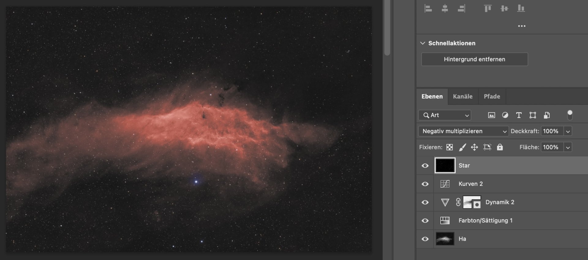

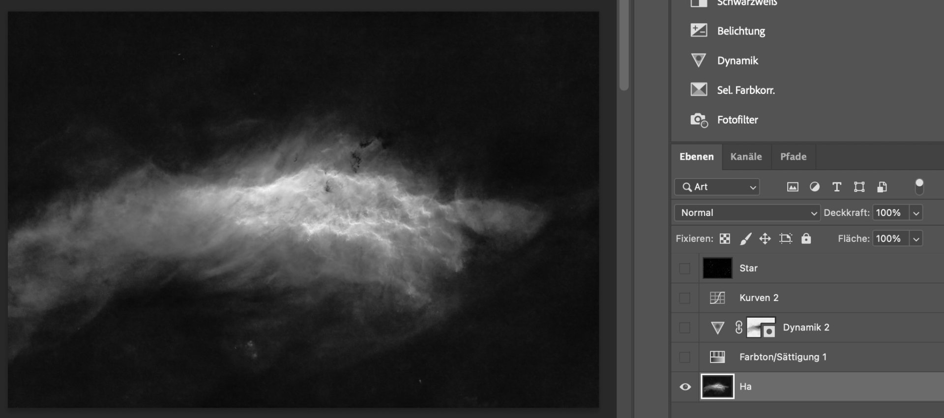

2 Bilder vom Redcat 51
  1. 30min RGB Sterne ohne Hintergrund (Starnet etc)
  2. 4h Ha ohne Sterne (Starnet etc)

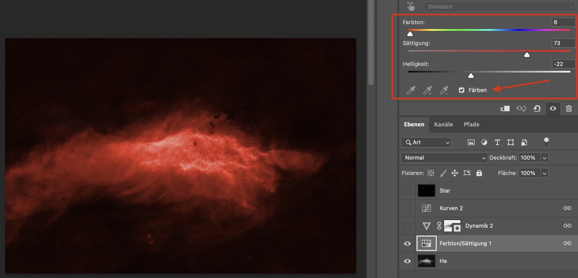

die unterste Ebene ist Ha
  • der Hintergrund ist etwa bei 17 von 2^8=256

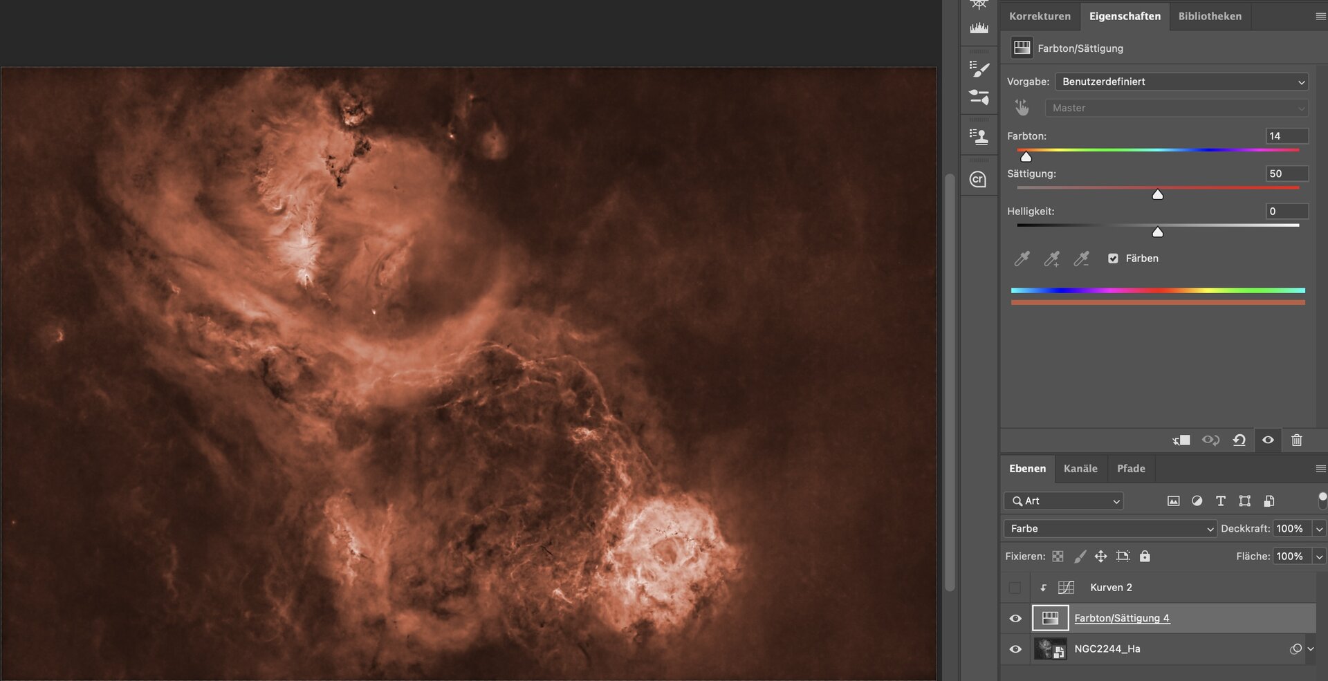

jetzt das Bild durchfärben mit einer Korrekturebene: Farbton/Sättigung
  • [x] Färben
  • Farbton leicht nach Orange verschoben (Geschmackssache)
  • Sättigung und Helligkeit nach Augenmaß so anpassen, dass die hellsten Nebelbereiche nicht ausbrennen
jetzt wird es anspruchsvoller:

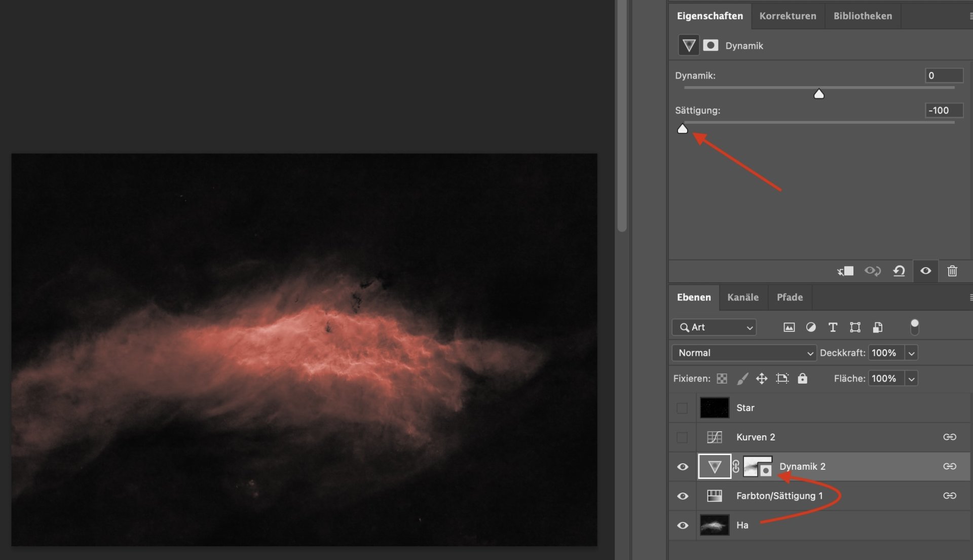

eine Einstellungsebene Dynamik mit der invertierten Luminanzmaske aus Ha entfärbt die schwächeren Bereiche
  • Sättigung auf Null ziehen (-100) entfärbt die Nebelausläufer
  • die Luminanzmaske ist das invertierte Bild Ha (siehe roter Pfeil)

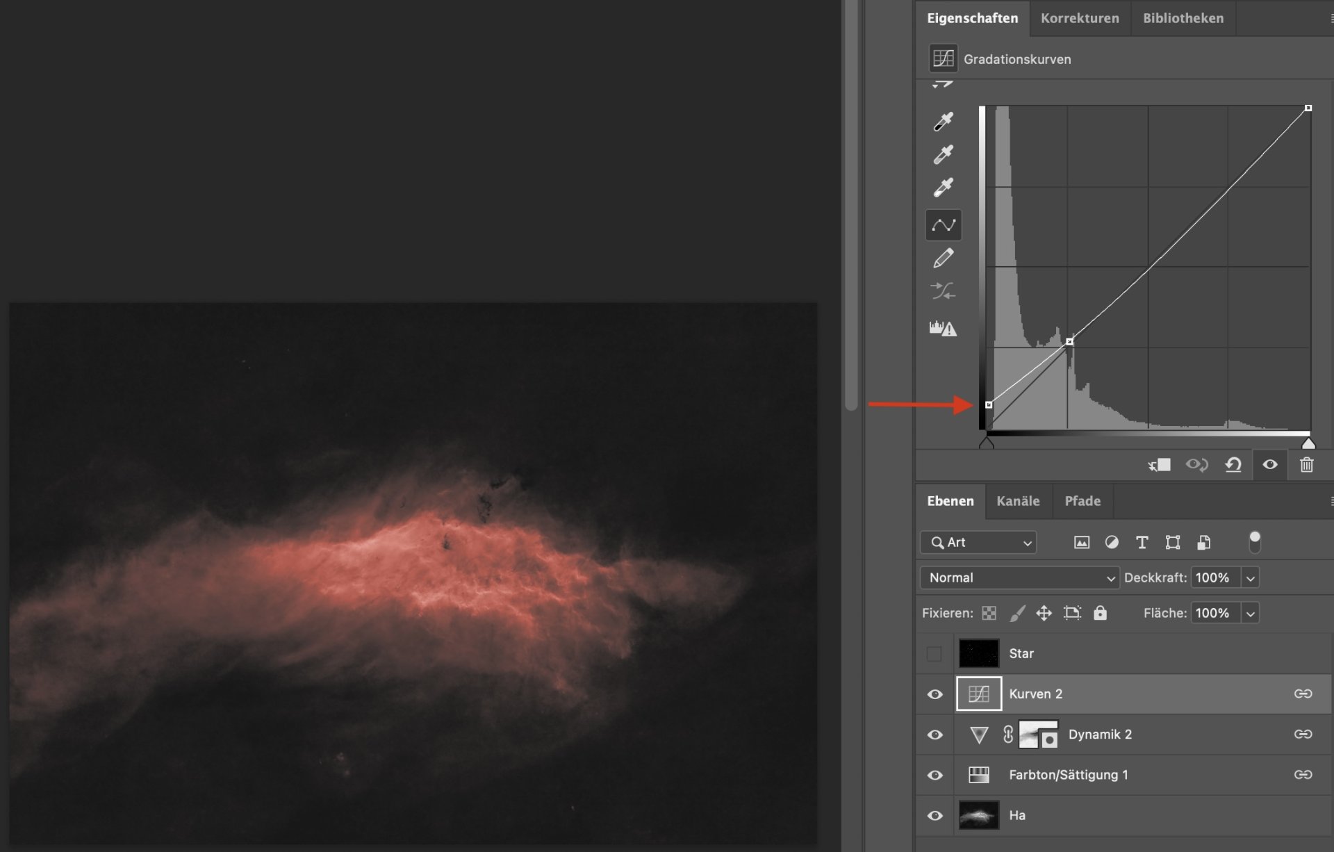

jetzt eine weitere Einstellungsebene Gradiationskurve zum Finetuning
  • es wird ein Offset hinzuaddiert, damit ein neutral grauer Hintergrund für die Sterne entsteht (Helligkeit Hintergrund ist jetzt etwa 30 von 256)
  • zusätzlich das Gamma geringfügig justiert
zum Schluss die Sterne mit "negativ multiplizieren" einblenden
und jetzt an allen Reglern in den Ebenen das Bild nach Bedarf anpassen
Ich finde das Ergebnis hier einfacher zu steuern als mit der Verlaufsumsetzung (Lookup-Tabelle) im letzten Post
Die Nebelausläufer sind super flauschig :)

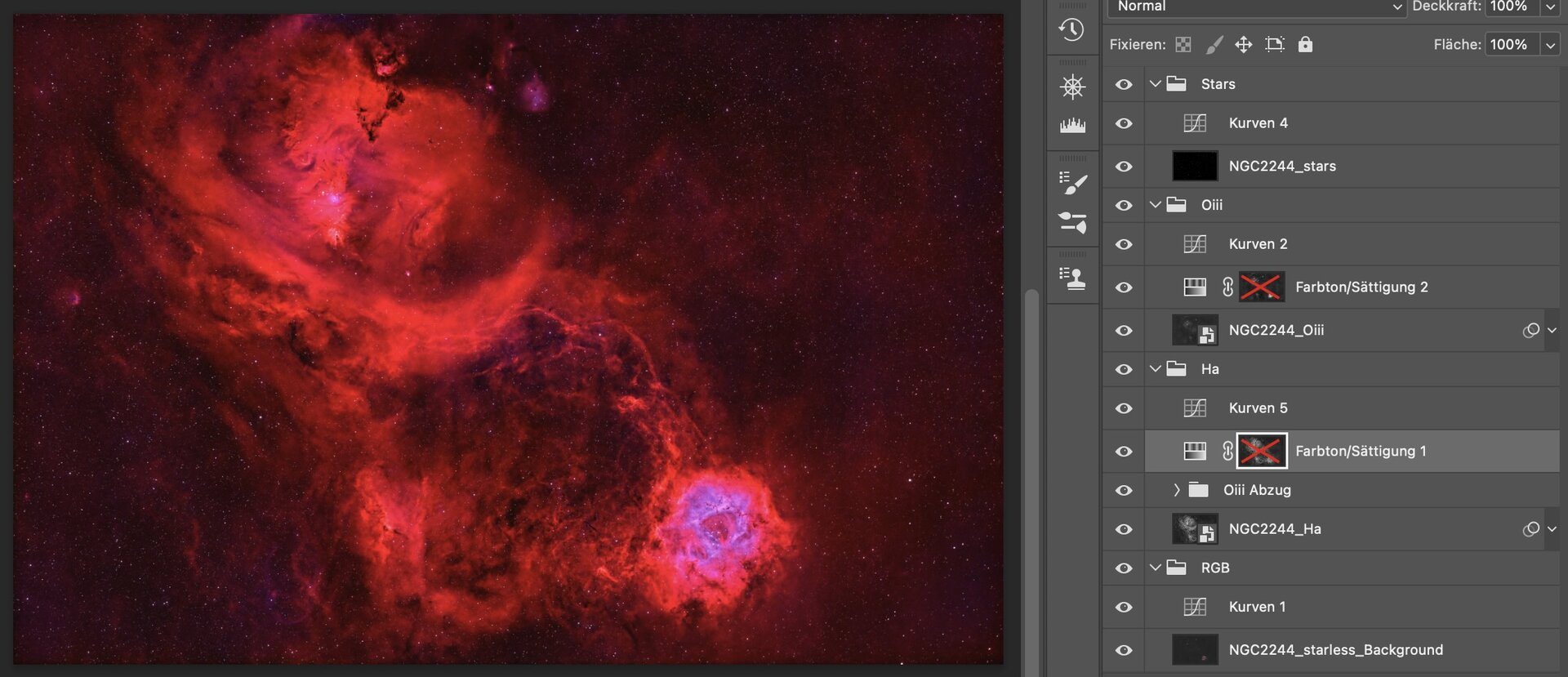

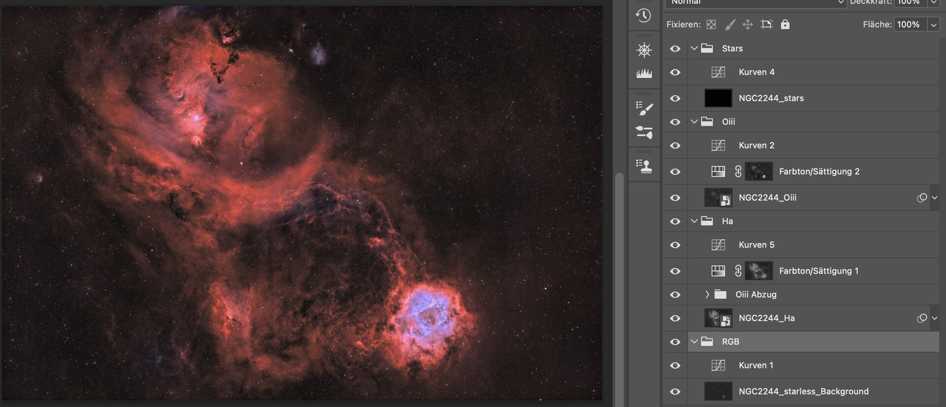

die oben beschriebene Entfärbung der Schmalbanddaten habe ich hier an einem konkreten Beispiel vorgeführt
zuerst die hier vorgestellte Überlagerung von RGBHO
führte zu diesem Bild
die Bearbeitung um hier oben beschriebene Methode erweitert führt zu
(es wurden nur die Gradationskurven maskiert, dh es wurde nichts "photogeshopt"!)
in Photoshop werden Ebenen wie folgt überlagert (von oben nach unten)
  • Stars: negativ multiplizieren
  • Oiii: linear abwedeln (addieren)
  • Ha: linear abwedeln (addieren)
  • RGB ohne Sterne: Normal

zum Verständnis der Masken: würde am jetzt die beiden Masken deaktivieren ergibt sich folgendes Bild

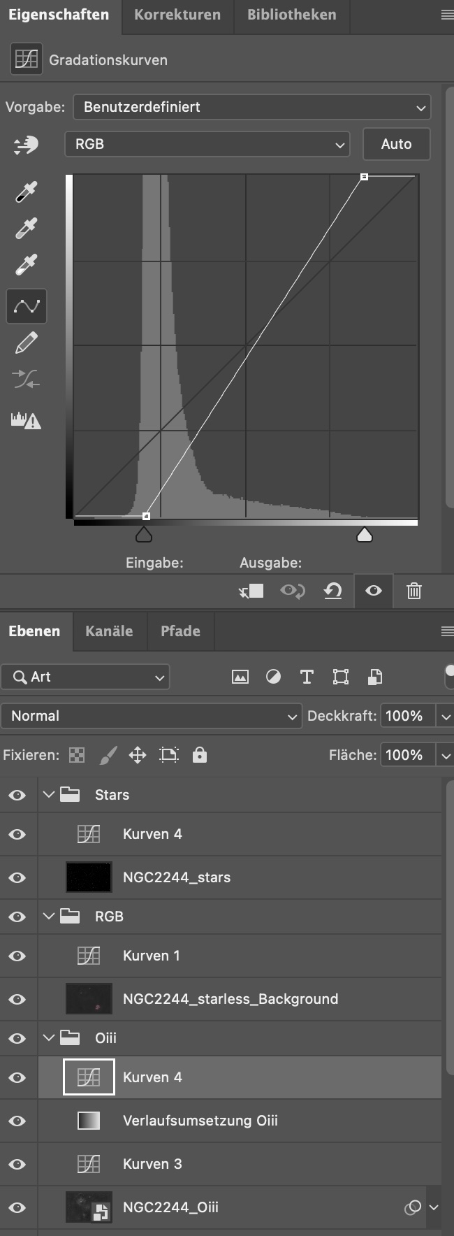

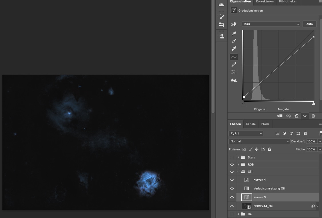

im Detail am Beispiel Oiii

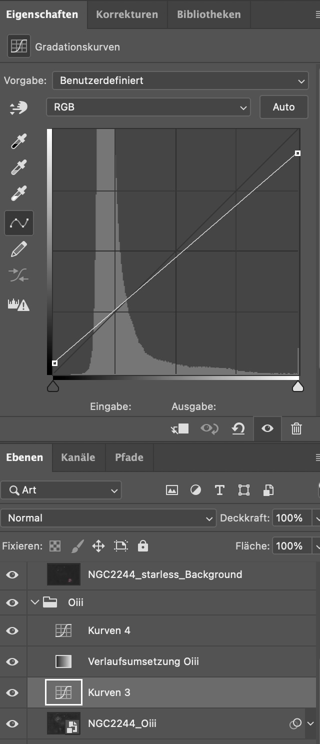

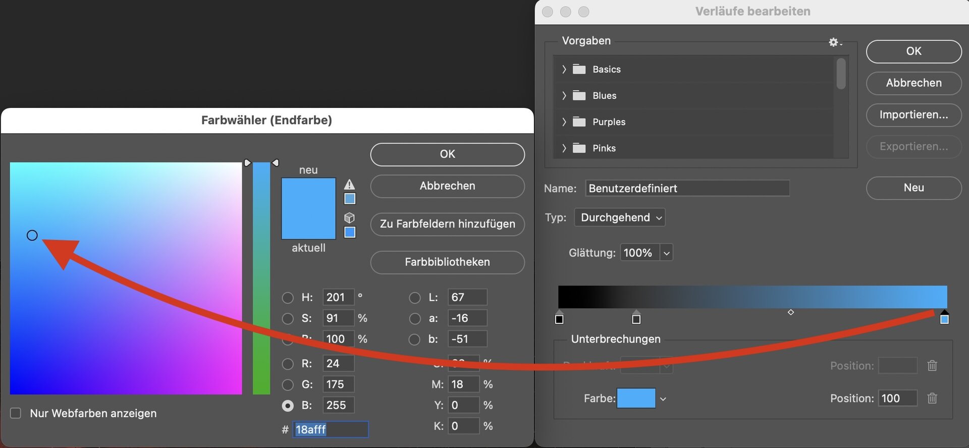

(1) wir heben heben die Helligkeit von Schwarz zum Grauton an und senken Weiß ab (Die Kurve bleibt linear)

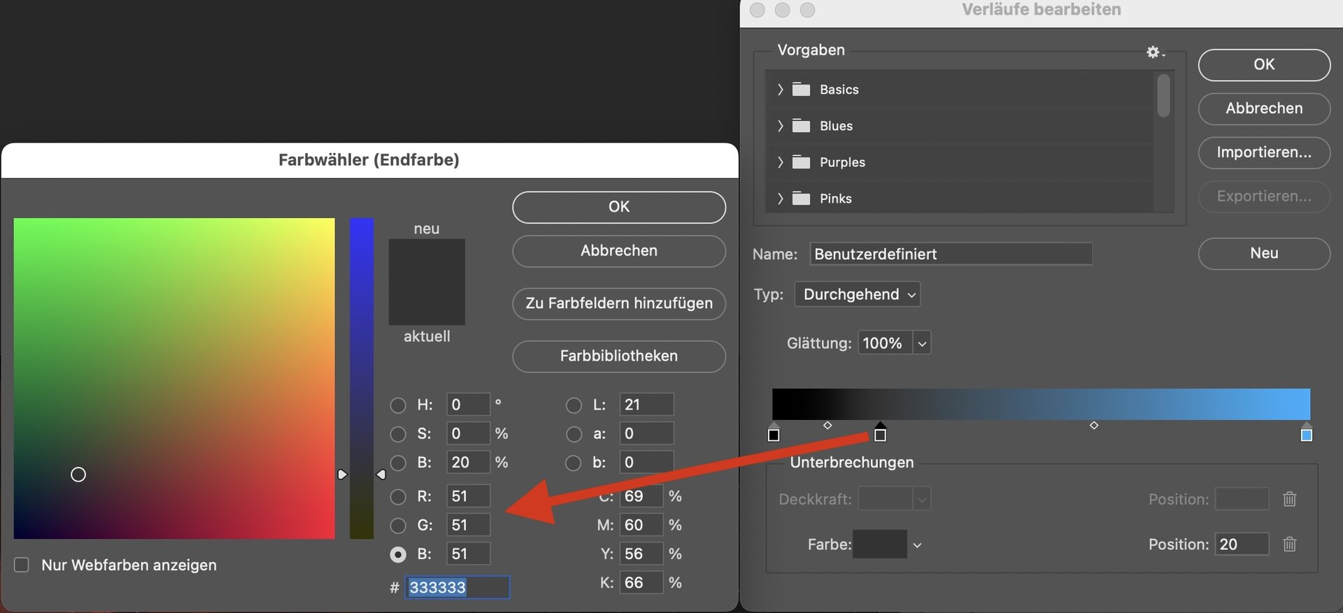

(2) Verlaufsumsetzung beginnt als Graukeil und wird im helleren Bereich gesättigt (Oiii zu Blau)
dabei ist der erste Zwischenwert bei 20% (von 100) ein Grauton (dh 20% von 2^8 = 51)
und der hellste Wert ist unser Frabwert für Oiii (nach belieben anpassen)
(3) im nächsten Schritt wieder die Kurve von (1) wieder zurückkorrigiert
(4) jetzt kann das Histogramm unter (1) exakt so angepasst werden, dass die Färbung am kritischen Punkt ansetzt

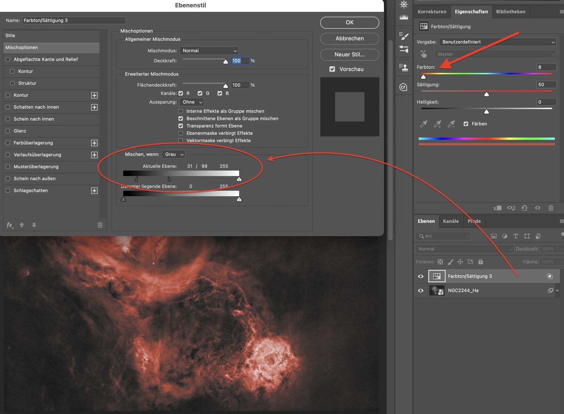

viele Wege führen nach Rom: ChatGPT hatte folgenden Vorschlag zum Einfärben von Ha
Man kann direkt in der Einstellungsebene "Farbton/Sättigung" einen Schwellenwert einstellen, ab dem eingefärbt wird
(Doppelklick in den grauen Bereich öffnet Ebenenstil - erkennbar an dem Icon der beiden überlappenden Rechtecke)
Jetzt sind die Regler im o.g. Ebenenstil nur sehr grob zu justieren.

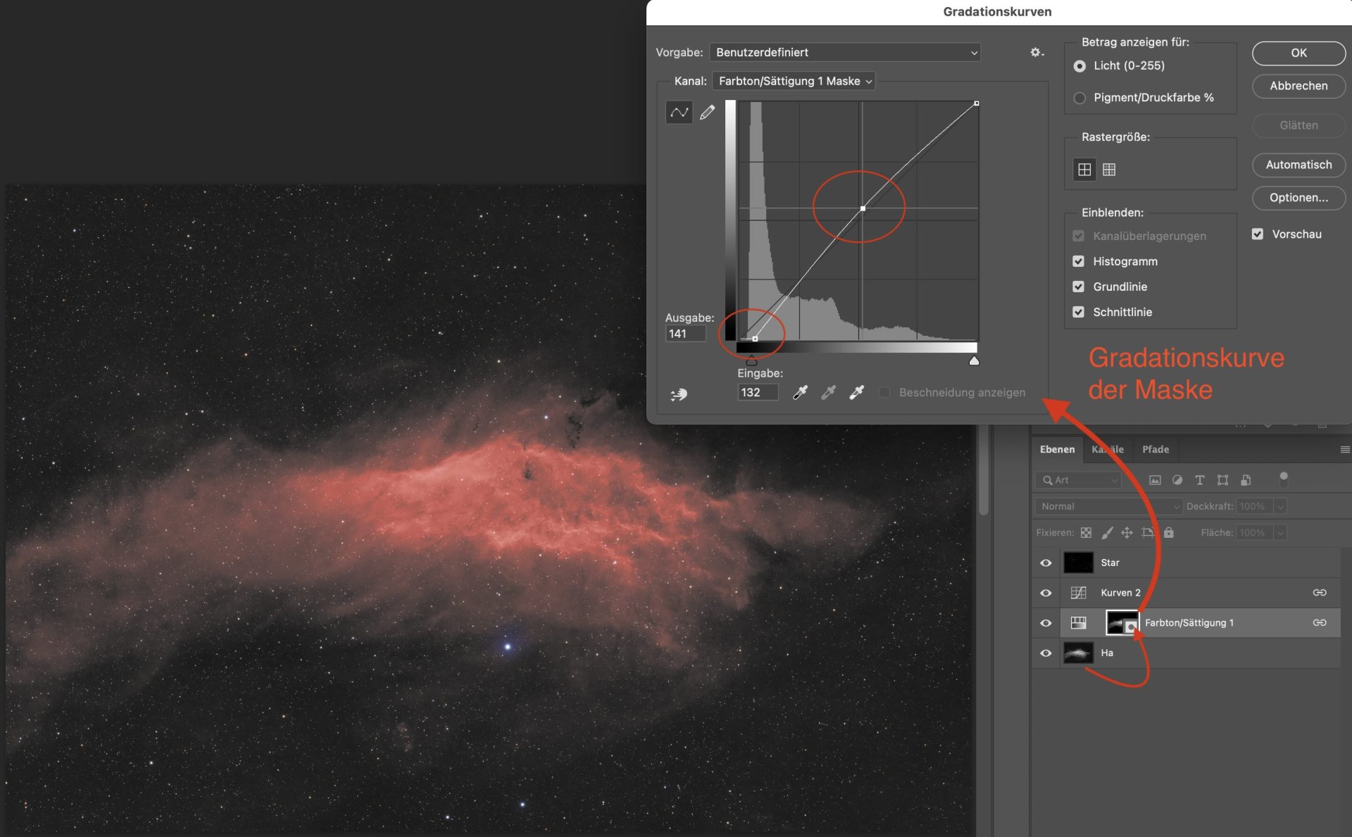

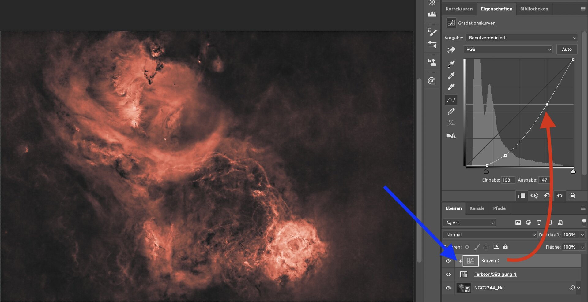

Man kann auch die Ebene Farbton/Sättigung mit einer Schnittmaske versehen, welche sich als Gradiationskurve sehr feinfühlig justieren lässt
(1) Ebene Farbton/Sättigung (wie bekannt)
(2) jetzt mit einer Schnittmaske die Ebene Farbton/Sättigung nachträglich justieren
dazu die Ebene Kurven einfügen und mit der rechten Maus auf den grauen Bereich der Ebene klicken Kontexmenü/"Schnittmaske hinzufügen"
Eine Schnittmaske ist erkennbar am kleinen Haken (siehe blauer Pfeil im Bild).
Jetzt einfach mittels einer Gradationskurve exakt die Färbung justieren.

  5. Der letzte Weg und mein Favorit war die hier gezeigte Schnittmaske
    Vorteil: Nicht-Destruktive Bearbeitung und sehr feinfühlig zu justieren

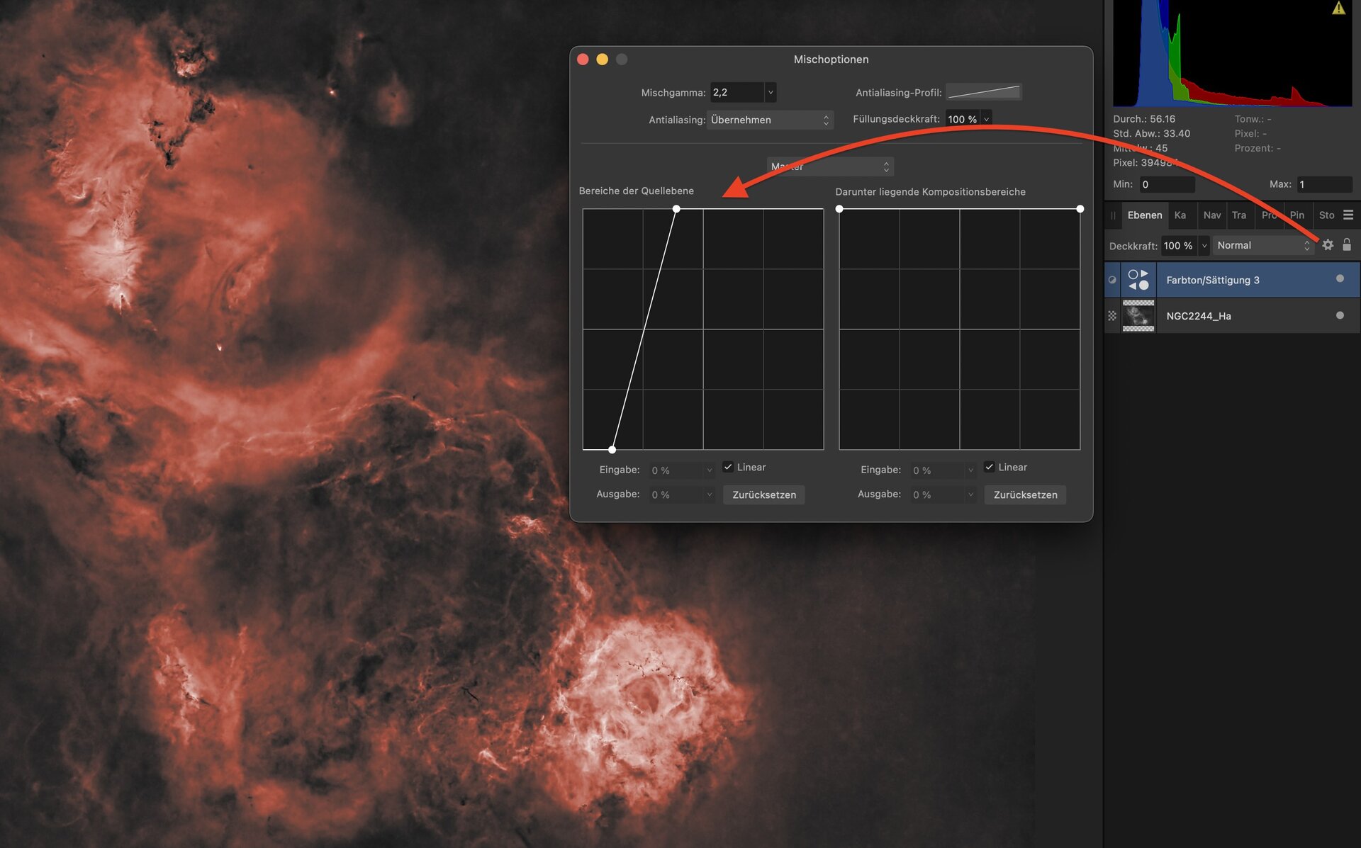

Nachtrag:
Methode 4 funktioniert super in Affinity Photo 2
Mit Klick auf Zahnrad kommt man auf die Bereichseinstellung und kann dort eine Gradiationskurve so fein justieren wie oben gezeigt in Methode (5) in Photoshop
