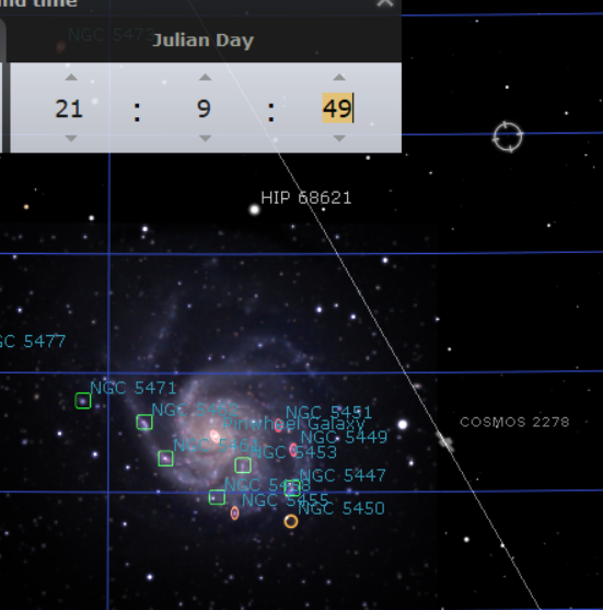

Nach Update der Satelliten habe ich in Stellarium als passendstes Kosmos 2278 um ca. 21:10 Uhr MEZ gefunden:
Der wird immerhin mit mag 4.31 angegeben. Aber ich glaube immer noch nicht, daß der dafür verantwortlich ist. Da müßte die Zeit um eine viertel Stunde daneben liegen. Und das mit dem Schwingen könnte ich mir auch nicht erklären.

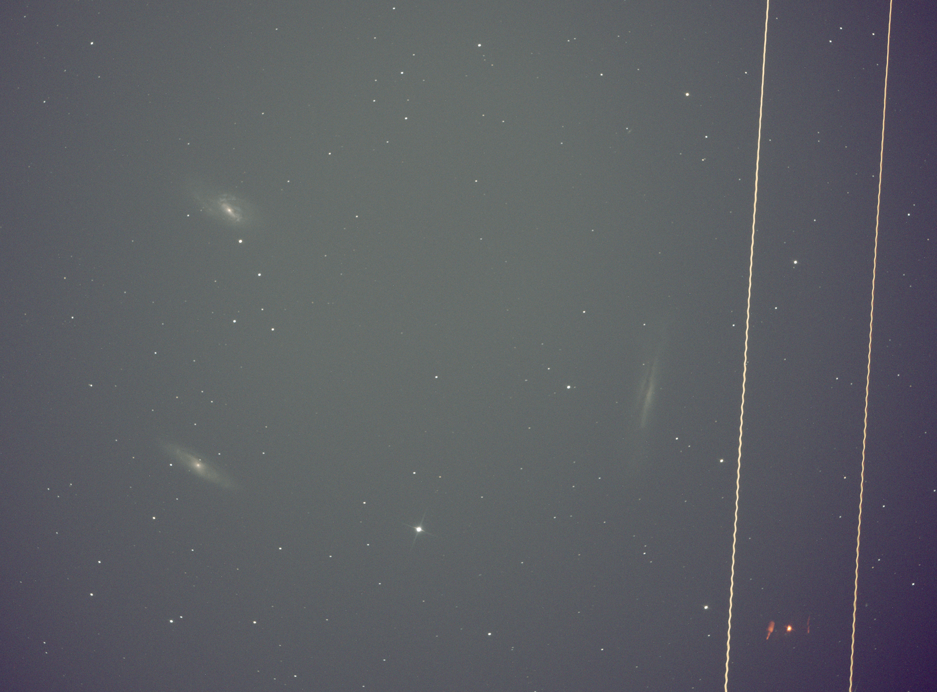

dann will ich mal mein Bild vom gestrigen Abend hier zeigen. Aufnahmeobjekt Leotriplett.
setup: 10 Zoll Newton- QHY268C auf 10Micron1000HPS 360 sec subframe.
Ich denke, die Spur, die hier zu sehen ist, ist eindeutig einem Flugzeug zuzuordnen.
Man erkennt deutlich eine Amplitude, die allerdings von unten nach oben abnimmt.
Ich habe erstmal keine Erklärung dafür, wie ein Positionslicht eines Fliegers eine solche Amplitude erzeugt.
Dass es am setup liegt möchte ich ausschliessen.
Ich bin auf weitere Theorien gespannt.

DocHighCo
Mitglied
die Flügelspitzen, an denen die Lampen angebracht sind, schwingen bei Turbulenzen. Das können schon beträchtliche Amplituden sein.
Das könnte ich mir als Erklärung vorstellen.
Heiko
Ja, sehe ich auch so.
Man kann noch etwas aus der Aufnahme entnehmen: die Schwingung ist etwa gleich in Amplitude und Abklingen, woraus man auf die Entfernung des Objekts im Eingangspost rückschließen könnte, grob so 10-20km, je nachdem wie schräg man nach oben schaut.
Nochwas: es könnte genauso ein Positionslicht eines Fliegers sein, wie in Rainers Bild. Nur daß lediglich eine der beiden Leuchten ins Bild hineinragt, statt beide.
Es ist ebenso ungewiß, ob die Leuchtspur zig Sekunden gebraucht hat, um sich im Foto zu verewigen, oder nur eine Sekunde. Bei Rainers Bild kann man das hingegen schon sagen, Abstand und Geschwindigkeit sind durch die Art des Objekts bekannt und die Größe des durchquerten Himmelsabschnitts auch und die Elevation (Leo Triplett bezogen auf den Standort des Teleskops). Mit diesen einigermaßen gesicherten Daten (mit relativ kleinen Fehlerbalken) kann man nochmal auf das Eingangsbild losgehen...

Interessante Überlegung Okke,
das mit nur einem Positionslicht im ersten Bild könnte natürlich sein. Nur der Start der Schwingungen sieht halt noch komisch aus und sie sind auch nicht so schön gleichförmig sinusmäßig wie im zweiten Bild.

In Rainers Bild ist definitiv ein Flugzeug zu sehen. Rechts unten im Bild lassen sich durch den Schein des roten Blitzlichts sogar die beiden Turbinen erkennen.
Ich kann mir aber beim besten Willen nicht vorstellen, dass das ganze Flugzeug mit einer dermaßen großen Amplitude und Frequenz schwingt. Für mich ist die Ursache der plötzlichen Auslenkung mit gleichmäßigem Ausschwingen eher im Bereich Montierung, Boden, usw zu suchen.

@Christoph Schwingungen bei meiner 10Micron schliesse ich definitiv aus - da ich das Gerät imm remote Betrieb betreibe, war ich auch gaar nicht in der Nähe des Gerätes, sodass Bodenschwingungen auf meinem Balkon auch auszuschließen waren- oder muss ich die Erdbebenwarte anrufen?

Hallo Christoph,
das ganze Flugzeug schwingt ja nicht, sondern nur die Flügelspitzen. Schau beim nächsten Flug mal aus dem Fenster.

Heureka,
es sind die Wingletbeacon am Jet. Der Lower Centerbeacon in rot ist ebenfalls erkennbar. Der Flasht aber nicht permanent, sondern nur aller paar Sekunden. In den Winglets sind zwei Systeme verbaut, die im Wechsel angesteuert werden. Auf dem Foto erzeugt dieser Effekt sicherlich das Schlingern. Boeing Flugzeuge blitzen nur einmal, bei Airbus blitzt das Stobesystem zweimal. Daran erkennt man nachts sehr schön ob es ein Airbus oder eine Boeing ist. In der rechten Spur sieht man auch noch das rote Navlight mitleuchten, in der linken Spur fehlt das grüne Navlight. Wir sehen den Flieger mehr von Rechts beim Überflug.

Ich habe das zweite Bild mal in AstroImageJ astrometriert. Man kann nachmessen, daß der Abstand der Spuren ca. 9'41" ist und die Amplitude der Schwingung im Mittel ca. 6" beträgt. Nimmt man eine Spannweite von 50m an, dann wäre der Flieger 17750 m entfernt gewesen und die Schwingungsamplitude im Mittel damit ca. 0,5m (peak to peak). Das ist realistisch. Das könnte vielleicht auch auf den Abstand der zwei Systeme passen. Allerding ist unwahrscheinlich, daß die ihren Abstand während der Spur ändern. Deshalb tippe ich hier auf eine Schwingung.

Der Abstand/Schlingern entsteht durch die unterschiedlichen Flächen die mal links, mal rechts beleuchtet werden. Wie bei einem Drehfeuer- Beacon! Der halbe Meter kommt da gut hin. Die Triebwerke auf dem Foto werden versetzt abgelichtet, obwohl sie exakt symetrisch verbaucht sind. Ein Effekt des Drehfeuers. Ich tippe auf eine B737, Spannweite 36m.

Hallo Christoph,
Heiko
Hallo Heiko,
eine Flügelspitze, die mit abgeschätzt 60Hz um 0,5m schwingt, wäre mir definitiv in Erinnerung geblieben (und meinen Sitznachbarn auch ;) )
Hallo Frank,
deine Erklärung erscheint mir sehr logisch und schlüssig. Mir war nur noch nicht bekannt, dass es weiße permanent leuchtende Positionslichter am Flugzeug gibt. Ich sehe sonst nur grün und rot. Danke!
Entschuldigung für die freche Unterstellung :) Ich hoffe, Du nimmst es nicht persönlich ;)

Ok,
60 Hz wäre viel, zugegeben. Aber die Positionslichter blinken doch auch nicht mit 60Hz oder werden die mit Wechselstrom betrieben? Und wie erklärt sich die abnehmende Amplitude von unten nach oben?
