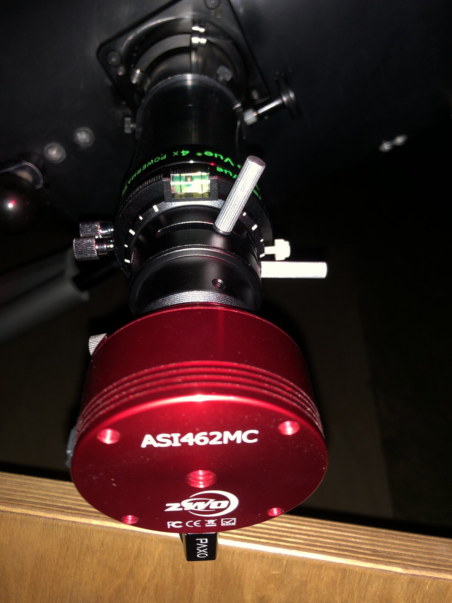

Was die Barlows angeht, wo 2 × draufsteht, steckt u.U. auch 3 x drin. Meine 2x Abbe-Barlow reizte ich bis 2,7 x aus, ohne Probleme. Die von APM teste ich gerade, steht 2,7x drauf, aber bei kleinem Feld (Planeten) geht die bis mind. 3,4 x, vermutlich noch mehr. Die gute alte Okularprojektion ist auch in Vergessenheit geraten. Ein gutes Plössel-Okular schlägt viele billige Barlows.
Ach übrigens, ich bin gar kein Freund von waagerechten Planetenbildern ;-) bisschen Asymmetrie tut dem Auge gut. Das ist jetzt aber keine Kritik.
Dieses kleine APM-Ding hab ich auch tatsächlich - sieht bisschen aus wie ein Fingerhut... hab sie aber leider noch nicht wirklich einsetzen können. Was ich noch nicht ganz kapiert hab ist, wie genau man den Faktor erhöhen kann. Irgendwie durch veränderten Abstand zur Kamera bei der Montage? Und wie ermittelt man dann so genau, dass es statt angegebenen 2,7x dann 3,4x werden? Da bin ich aktuell etwas überfordert.
Vielleicht hast Du mal ein Bild von Deinem Aufbau bzw. dem Zusammenbau im Okularauszug.
Bislang hab ich immer die Televue Powermates verwendet in dem Vertrauen, dass diese qualitativ hochwertig genug sind (zumindest apochromatisch, heisst es).
Die Abbe oder auch Baader FFC würde mich aber auch sehr interessieren. Wenn sich mal eine Gelegenheit ergibt, schlage ich wohl zu.
