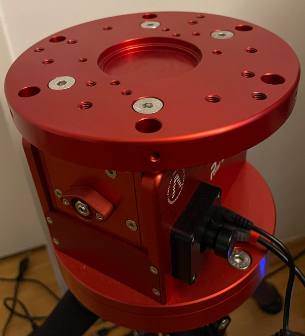

Die Motoren meiner Einnordungshilfe machen mir einfach zu laute Geräusche, vor allem hochfrequente Töne. Die kriege ich auch mit langsamen Betreiben nicht merklich reduziert oder es dauert alles viel zu lang. Inmitten von Nachbarn möchte ich das vor allem bei offenem Fenster im Sommer niemandem antun.
Ich habe es schon mit Handtuch umwickeln versucht. Irgendwie hilft es bisschen aber es geht doch bestimmt besser.
Hat sich jemand schon mal darüber Gedanken gemacht und sich etwas gebastelt?
Die ki spuckte aus, ich solle das Stativ auf Dämpfungspads stellen, da die Beine als Lautsprecher sonst dienen. 🤔 Können Pads (gibts bsp von Omega allerdings gegen Vibrationen) helfen?
Außerdem spuckte sie aus, ich solle mir doch mit dem vorhandenen 3D-Drucker einen das Gerät umschließenden Behälter basteln und innen mit schallschluckendem Material beschichten? Denkt ihr das hilft? Welches Material?
Vielleicht hat ja jemand paar Tipps. Besten Dank schon mal!

Es geht um den UPAS von Avalon. Leider kann man da in der Steuerung außer Geschwindigkeit nichts einstellen. Die Geräusche können natürlich auch vom Getriebe sein. Parallel zu diesem Erwerb baue ich mir den AAPA von Astrophilos für kleinere Gewichte, der nicht das geringste Geräusch macht.
Die KI spuckt mir aus: „Der UPAS wird über einen GRBL-Controller angesteuert; der INDI-Treiber bestätigt entsprechende Positions- und Geschwindigkeitssteuerung.“. Weiß nicht ob du damit etwas anfangen kannst?

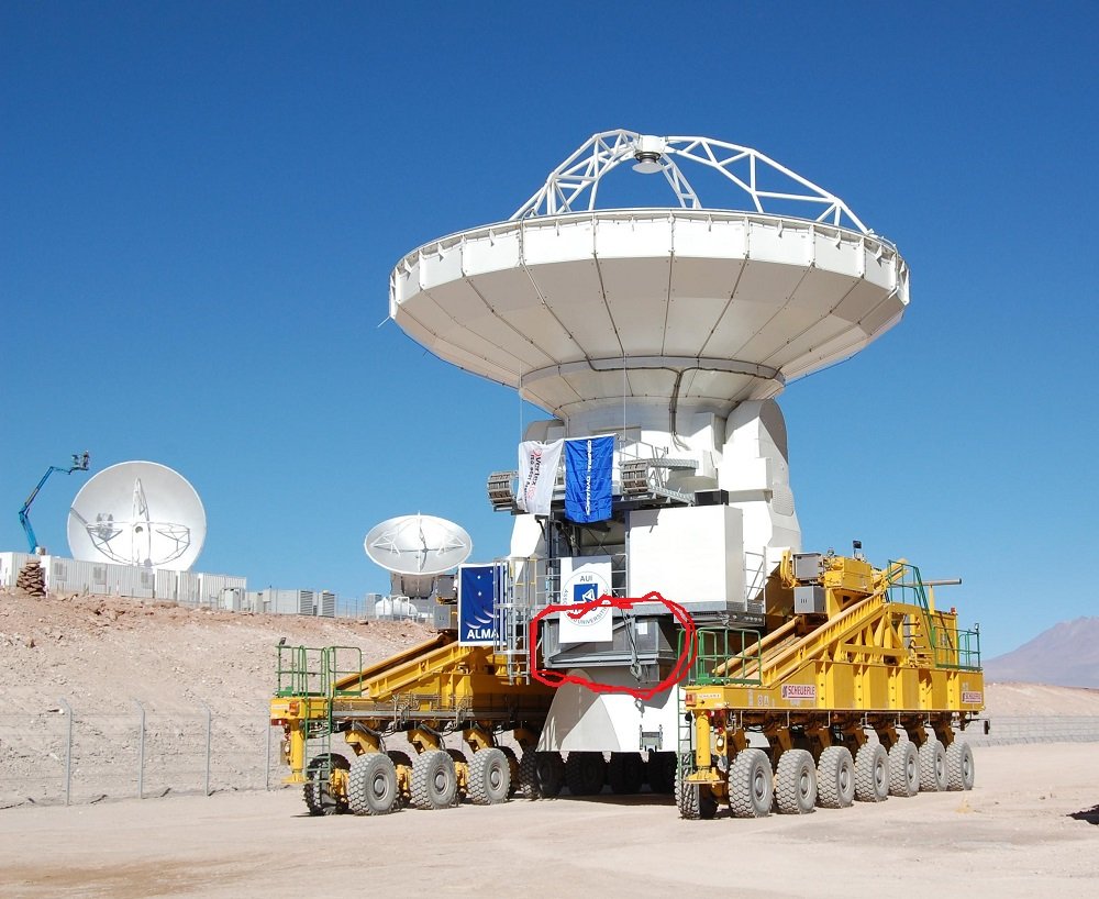

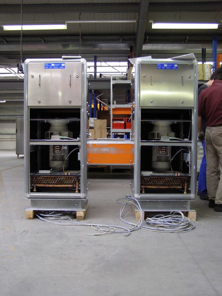

Grundsätzlich aber geht es bei Schall und dessen Eindämmung um die Frequenz und den Schalldruckpegel. Dessen Ausbreitung entgegnest du am besten mit einer hohen Dichte des Dämmmaterials und mit so wenig Lücken in der Einhausung wie nur möglich. SONIT M2033 haben wir damals für die Schalldämmung der Radioteleskope ALMA in der Atacama verwendet. Hersteller Steinbach AG. Es gibt unterschiedliche Dicken und Materialien. Dünne sehr sehr dichte und dickere mit weniger Dichte. Dort einmal anrufen, die beraten sicher auch den notdürftigen Bürger mit seiner Not. Vll. haben die auch Reste (selbstklebend-aber Vorsicht, einmal Kontakt, immer Kontakt).
Anbei:
A==> 2 Lüftungseinheiten in der Montierung um den Reciverraum auf Temp. zu halten
B==> 1 Freikühlgerät (rot eingekreist) für die unterstützende Kühlung A
Die Frequenzen der Ventilatoren mussten unter einem bestimmten Pegel getrimmt werden.

Ich würde jetzt auch mal sagen, dass die Pads nicht viel helfen werden. Mein Carbon-Stativ steht bereits auf sowas wie Pads herstellerseitig. Ich sehe mein Problem hauptsächlich am Gerät.

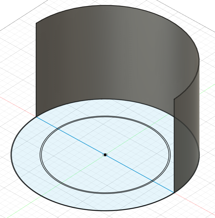

Ich habe jetzt auch mal gemessen: Die Azimuth-Bewegung macht bei etwa 49 bis kurzem peak 52db schöne 3350Hz. Die Altitude-Bewegung bei 40 bis kurzem peak 55db bei 2300Hz (wobei Alt nur bei 70% Geschwindigkeit fährt im Gegensatz zu 100% Az). Laut Webseite von Basotect wären wohl 30mm dickes Material zu verwenden. Ich würde also in so eine Halbschale legen/kleben:
Und das dann auf beiden Seiten an das Gerät schrauben (Anbindung fehlt oben noch, glücklicherweise hat der UPAS 6xM5-Gewinde an der oberen Platte seitlich):
Also so sähe derzeit mein Plan aus. Ich lese aus euren Beiträgen ja auch raus, dass mit lückenhafter Einhausung, ohne Lüftereinheit etc. sowieso nicht zu 100% wirken wird. Aber vielleicht ja ein bisschen.
