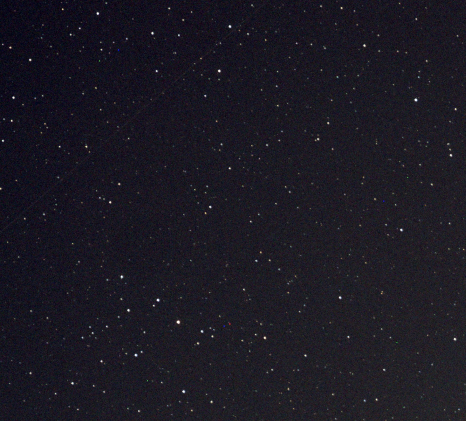

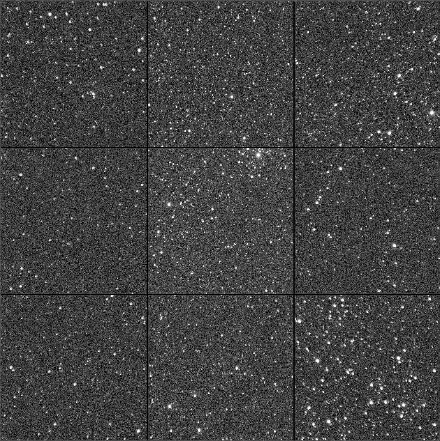

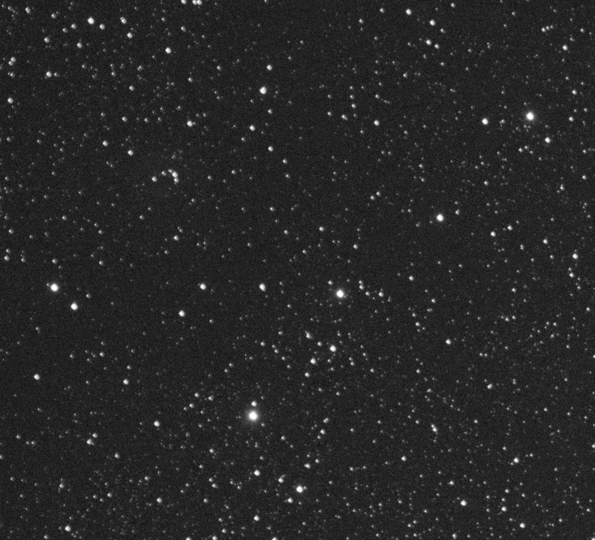

Bei meinem letzten Projekt ist mir aufgefallen, dass die Sternabbildung mit der im Titel erwähnten Kombi eher schlecht ist. Ich finde das seltsam, da die ACL 200 an Vollformat DSLMs viel besser (!) performt. Klar, die ASI hat im Vergleich zur Canon EOS R(a) kleinere Pixel aber dafür ist der Sensor der 2600er auch viel kleiner...
Für mich sieht es so aus, als würde der derzeitige Backfokus von 55mm zu wenig sein!?
Wie seht ihr das?

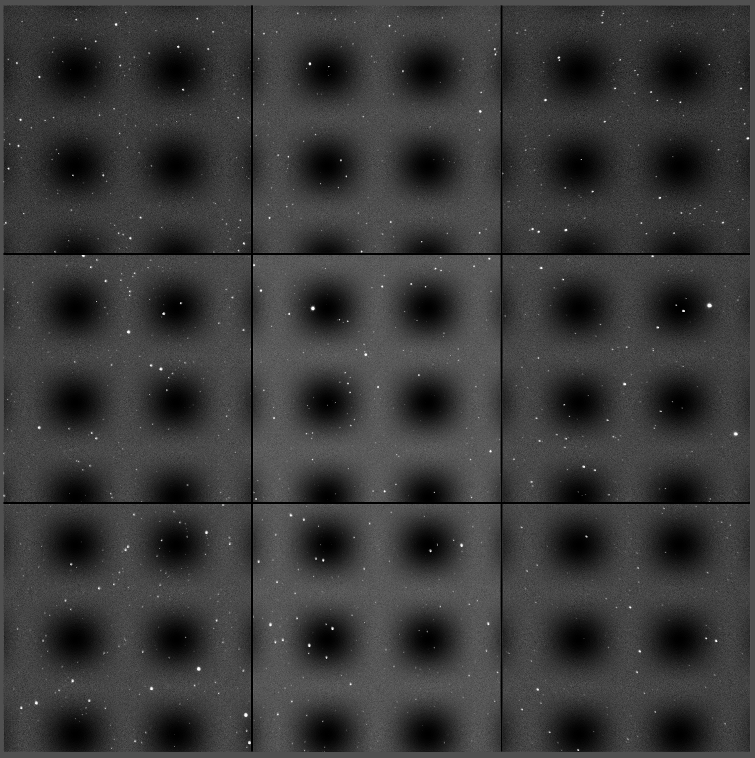

Light (Fokus auf Stern in der Bildmitte):

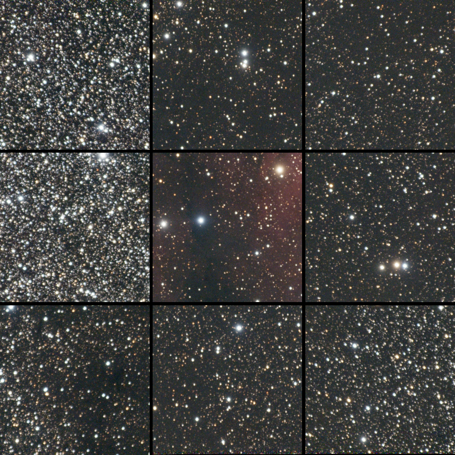

Stack (Fokus auf Stern in der Bildmitte):
CS Gernot
Hallo Gernot, uiuiui, das sieht irgendwie nach etwas dejustiert aus. Ist das Teil zwischenzeitlich mal runter gefallen? So sollten die nicht aussehen. Ich hab einen Bekannten der so ein Teil hat und die Optik hat bis in die Ecken super scharf abgebildet bei apsc.
Viele Grüße Ben
Dann wird es der Backfokus sein. Bei der 2600er liegt der Chip im Vergleich zur Canon Ra auch weiter vorne gemessen von der anschlussebene. Bei der 2600er müssten es 17.5 mm sein, bei der Ra ja 22 mm. Hier ggf. nochmal prüfen ob da eine Differenz herkommt?
Viele Grüße Ben

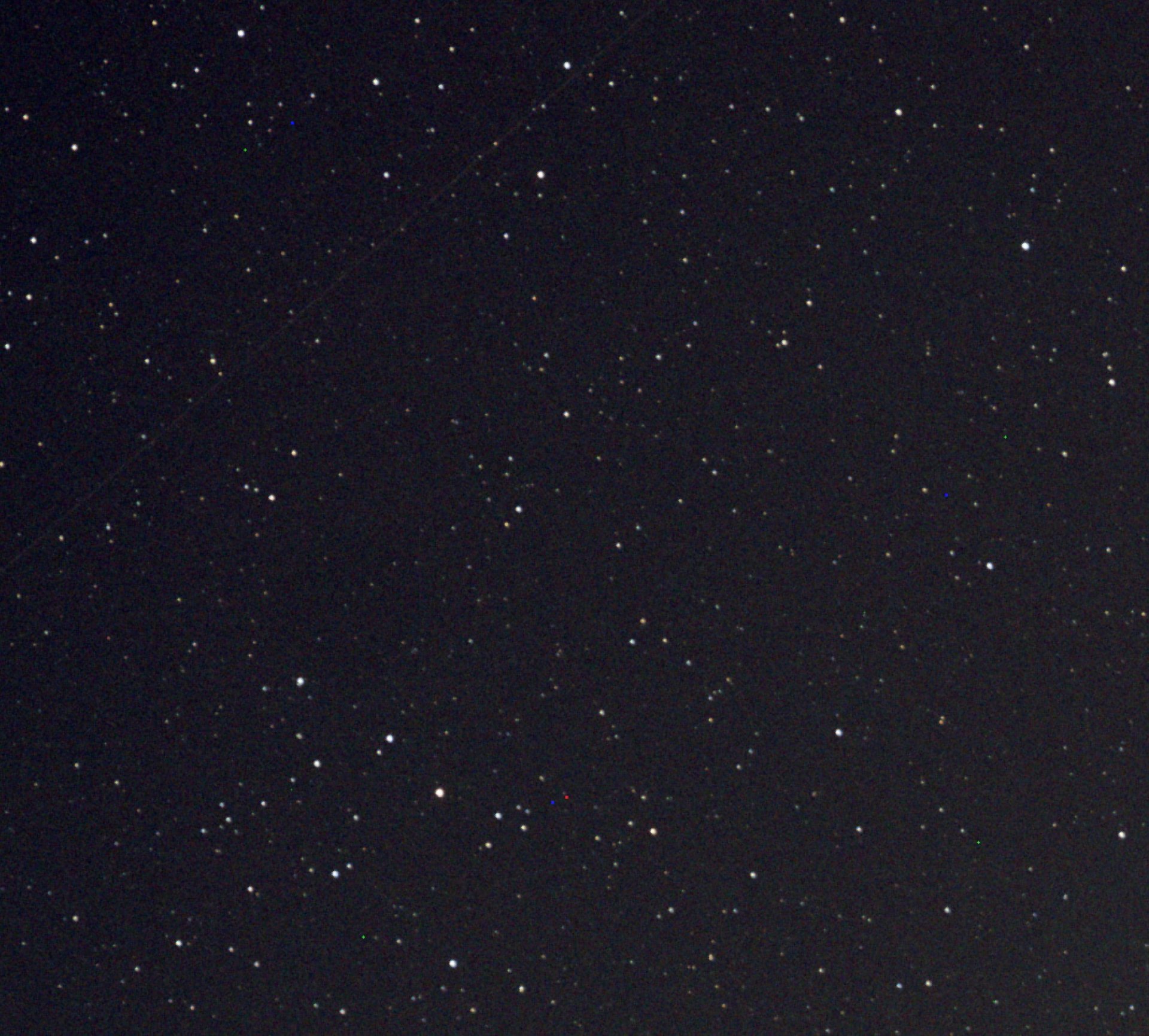

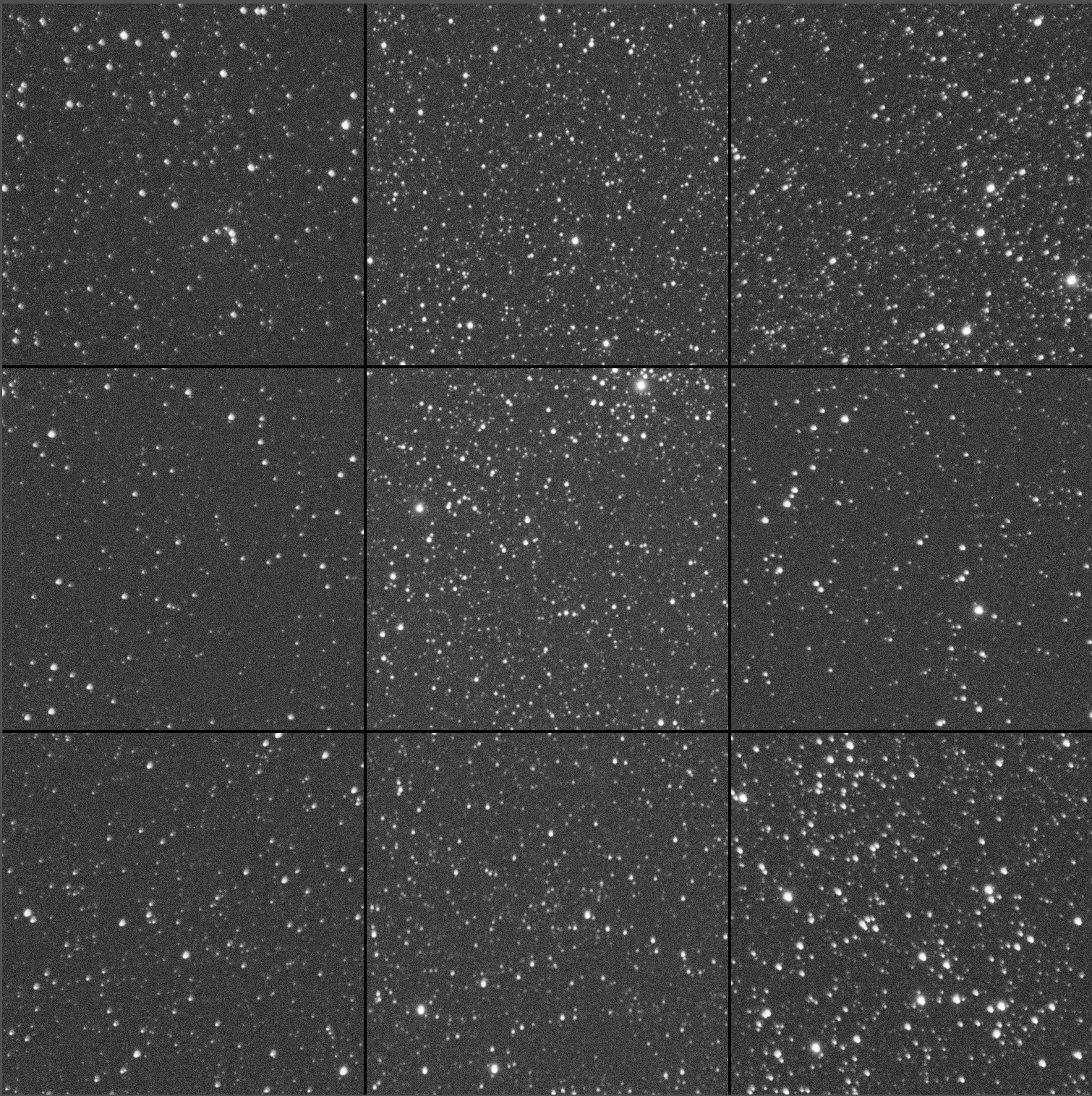

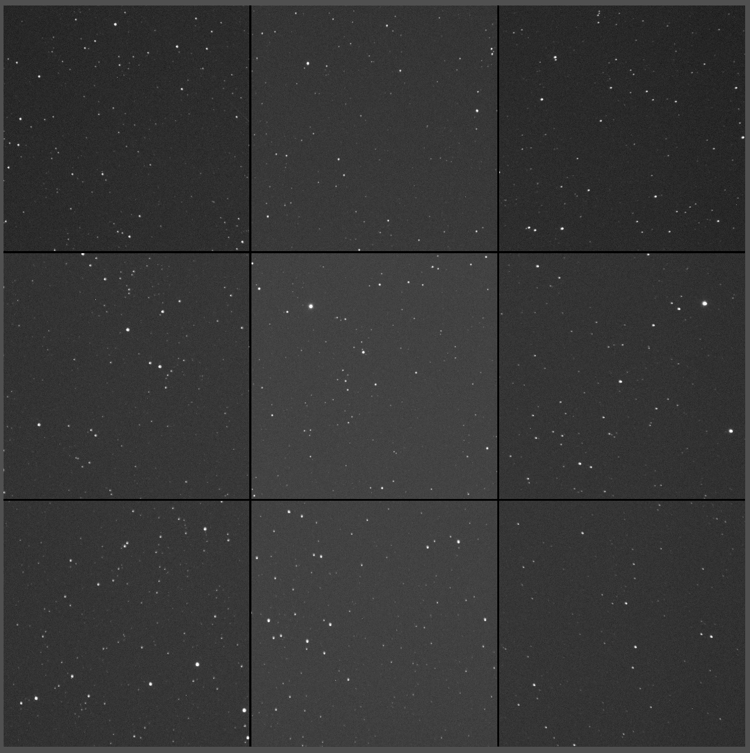

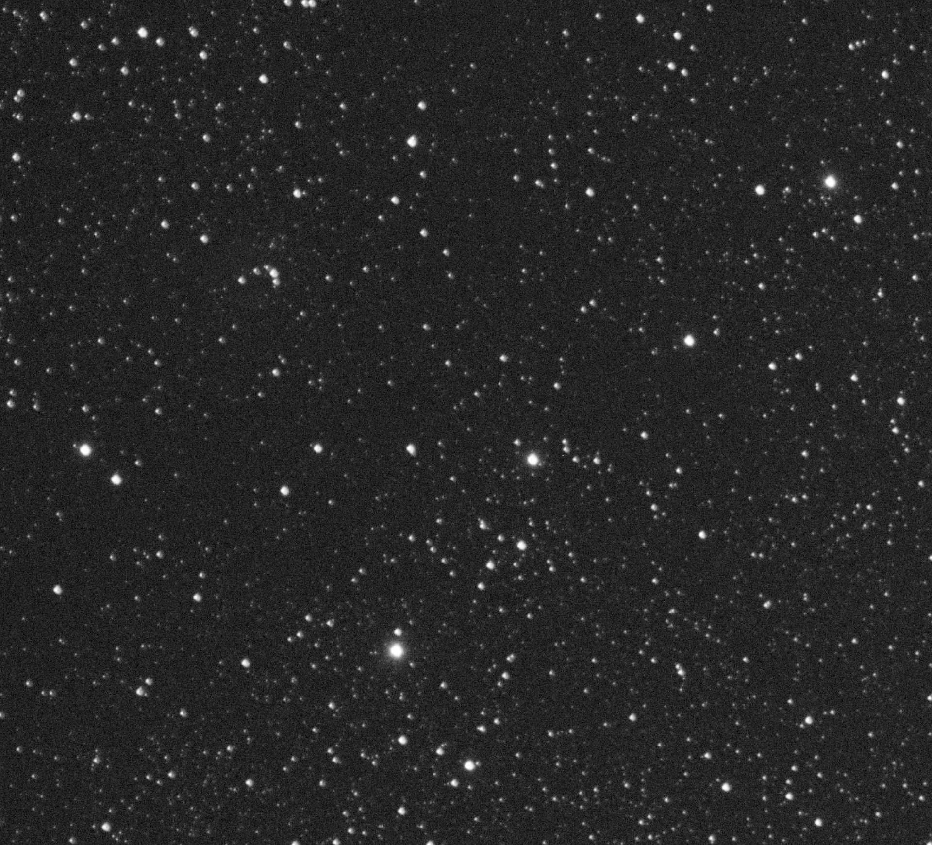

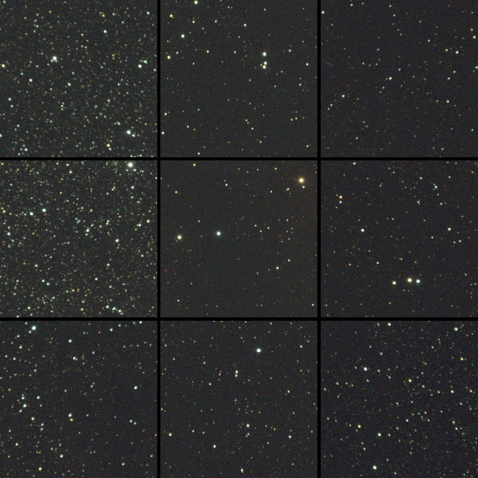

Ich habe die alten Aufnahmen mit APS-C ausgegraben und muss meine Behauptung doch noch korrigieren! Mit APS-C waren die Sterne fast schon etwas verzogener.
APS-C
Vollformat:
APS-C 100%
Vollformat 100%
APS-C
Den Anhang 352530 betrachten
Vollformat:
Den Anhang 352529 betrachten
APS-C 100%
Den Anhang 352531 betrachten
Vollformat 100%
Den Anhang 352532 betrachten
Danke für deine Mühe, Dane!
Deine Ergebnisse entsprechen in etwa meinen Erfahrungswerten... Die Frage ist jetzt natürlich ob man da etwas gegen die schlechte Abbbildung in den Ecken tun kann!? Vielleicht wäre auf einen Stern am "Bilddrittel" zu fokussieren ein Lösungsansatz...
CS Gernot
