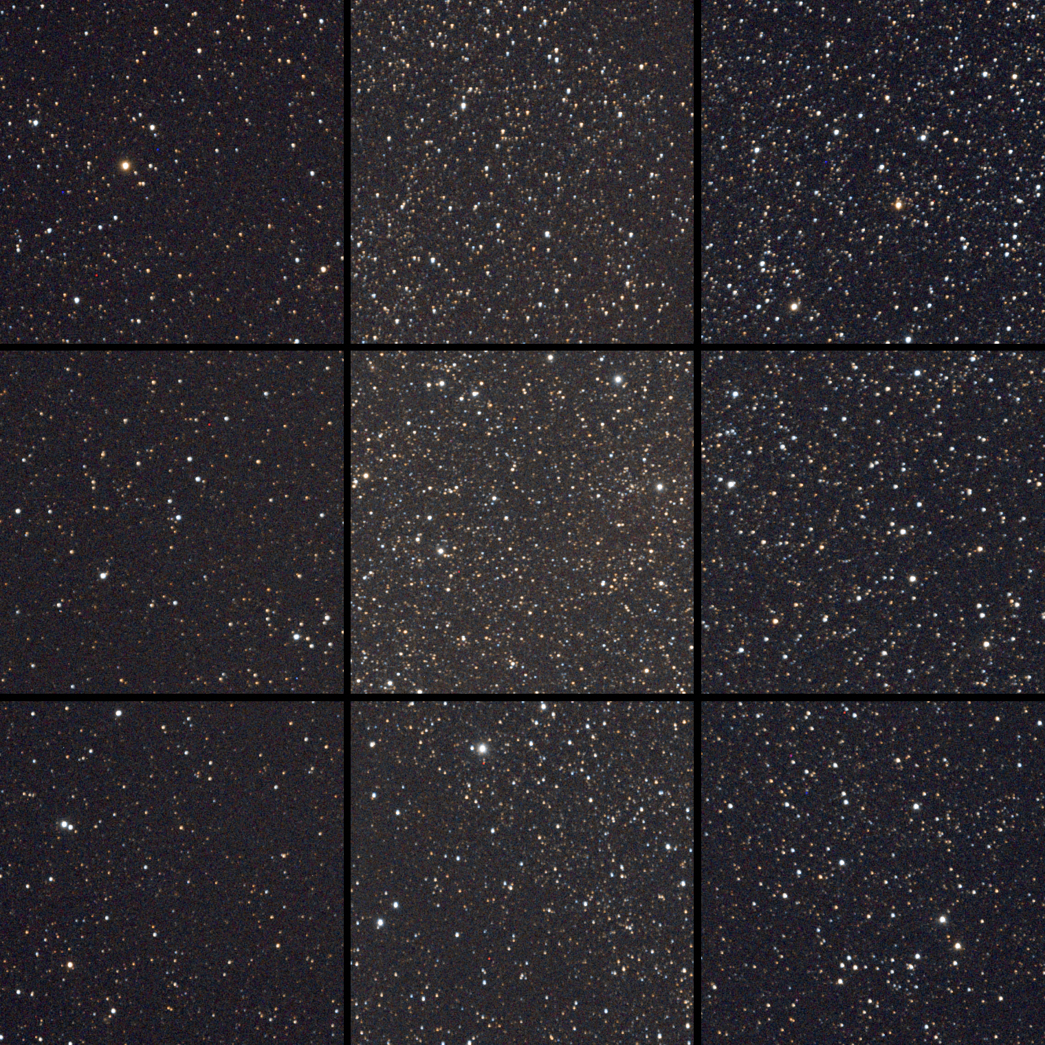

Hallo Gernot,
ja das ist die Frage ob man per Fokussierung ein Mittelmaß findet. Ich habe an meinem ACL200 einen EAF und arbeite dort trotz der kurzen Brennweite mit einem Autofokus, weshalb in meinem Fall eine selektive Fokussierung wohl eher weniger möglich ist.
Ich muss auch gestehen, ich habe das ACL200 mittlerweile seit ca. 2,5 Jahre, und es war bisher zwei Mal im Einsatz. Einmal zu Beginn mit APS-C und im letzten Jahr mal mit Vollformat. So richtig ausgiebig ausleben konnte ich es noch nicht.
Wenn ich die Möglichkeit finden würde, wäre zum Beispiel auch mal ein Test mit der integrierten Mikrofokussierung. Und ob diese eine Auswirkung hat. Also mal damit ganz an den hintersten und vordersten Anschlag, und den Rest mit der Hauptfokussierung scharfstellen. Und ob das vielleicht eine Auszirklung hat.
Das andere ist, das ich bei den APS-C Aufnahmen von damals gerade anhand eines Fotos die Distanz ermitteln möchte.
Den Anhang 352564 betrachten
12,5mm Kamera, 20mm Filterrad, 0.3mm Filter, 16,5mm OAG, und es sieht so aus, als hätte ich noch eine 5mm M48 Hülse dran gehabt. Damit wäre ich bei 54,3mm. Ob da noch ein 0.5mm Abstimmring drinnen war, sehe ich natürlich nicht. Wenn der Arbeitsabstand wie hier erwähnt nicht so wichtig ist, spielt das dann nicht so eine Rolle, aber ich habe mich damals aufgrund der Beschreibung auf die 55mm eingeschossen. Also Arbeitsabstand wäre in meinem Fall wohl auch laut Beschreibung korrekt gewesen.
Ich werde aber trotzdem nicht so ganz schlau draus, weshalb Vollformat hier bis in die Ecke besser abbildet wie APS-C.
Bezüglich der erwähnten Pixelgröße wären das in meinem Beispiel 3.76 zu 5.36. Ob die 1.6 Unterschied so etwas bewirken, halte ich für unvorstellbar. Aber ich lasse mich da gerne eines besseren Belehren.

Und das nächste ist ja auch noch, dass du im APS-C Modus der Canon Ra diese Probleme nicht hast! Das ist ja noch verstörender, da du ja praktisch gesehen den gleichen Bildausschnitt vom ACL200 nutzt, wie bei einem APS-C Sensor. Da wird ja der Hund in der Pfanne verrückt.
Ich wäre echt zu neugierig, was hier die Ursache ist.
hallo,
nach meiner Erfahrungen mit Eos6d (6,6µ) und Eos77d (3,75µ) lösen die kleinen Pixel die Spotform so viel besser auf,
dass Aberrationen an Feldrand trotz APS-C Format besser sichtbar werden.
Dane, beachte die Größe der Sterne in deinem Vergleich - die FF Sterne sind viel kompakter und kleiner als die APS-C Sterne.
Die Auflösung deiner APS-C Kamera ist etwa doppelt so groß wie die der FF (Pixelpitch quadrieren).
lg Tommy
Vielen Dank Tommy, dann hat das wohl doch mit der Pixelgrösse zu tun. Wahnsinn, ich hätte nicht gedacht, das es so extreme Auswirkungen hat.
Aber das würde auch die Situation mit dem APS-C Modus bei der EOS Ra erklären, da bleiben die Pixel natürlich groß.

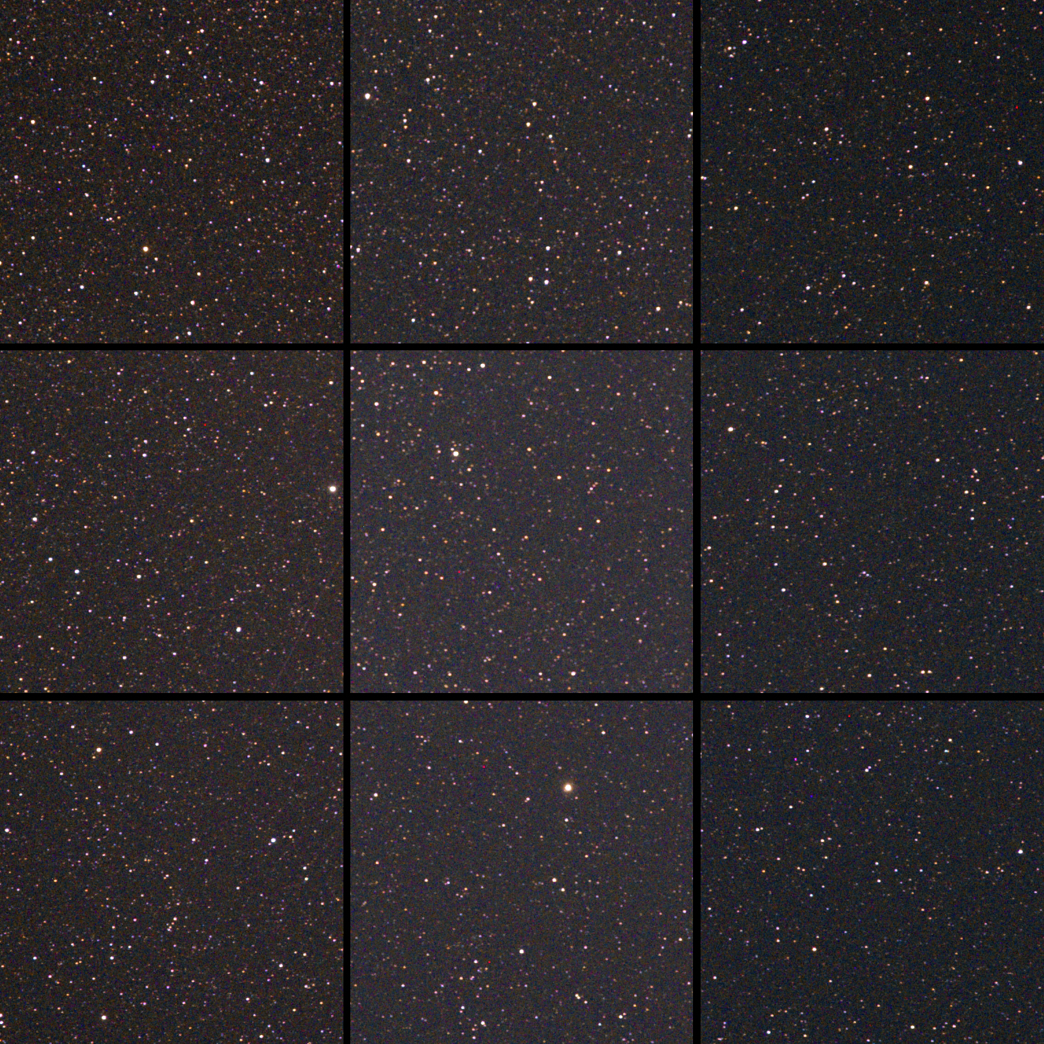

Danke Tommy, dass du so genau auf mein Problem bzw. meine Frage eingegangen bist!
Mir hat das Thema keine Ruhe gelassen und ich habe gerade unter widrigsten Bedingungen eine kleine Test-Session gemacht:
Canon EOS R(a) + Askar ACL 200 -> fokussiert am Bilddrittel
Mit dieser Qualität kann ich leben... nur schade, dass die Kombi mit der 2600er dann doch in den Ecken etwas abfällt!
CS Gernot

Hallo Freunde der Nacht,
als Besitzter vom 2 ACL 200 habe ich diesen Faden mit großem Interesse verfolgt. Er war für mich Anlass Aufnahmen der
ASI 2600MC, 3,65mü, 16 bit, 28,3mm Diagonale (APS-C)
mit
ASI 294MC, 4,63mü, 14 bit, 23,2 mm Diagonale (4/3)
bezüglich der Rohbilder vom identischen Objektiv zu vergleichen. Man glaubt es kaum: Die Sterne sind mit der ASI 294 kürzere Diagonale/größere Pixel in den Ecken sichtbar besser. Zur Begründung ist oben schon alles gesagt und muss nicht wiederholt werden.
Jedoch will ich auch die Kirche im Dorf lassen: Am fertig bearbeiteten Bild (PI, PS) ist kaum noch ein Unterschied zu sehen.
Viele Grüße und allzeit CS
Dieter

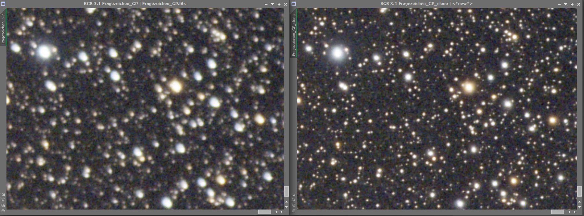

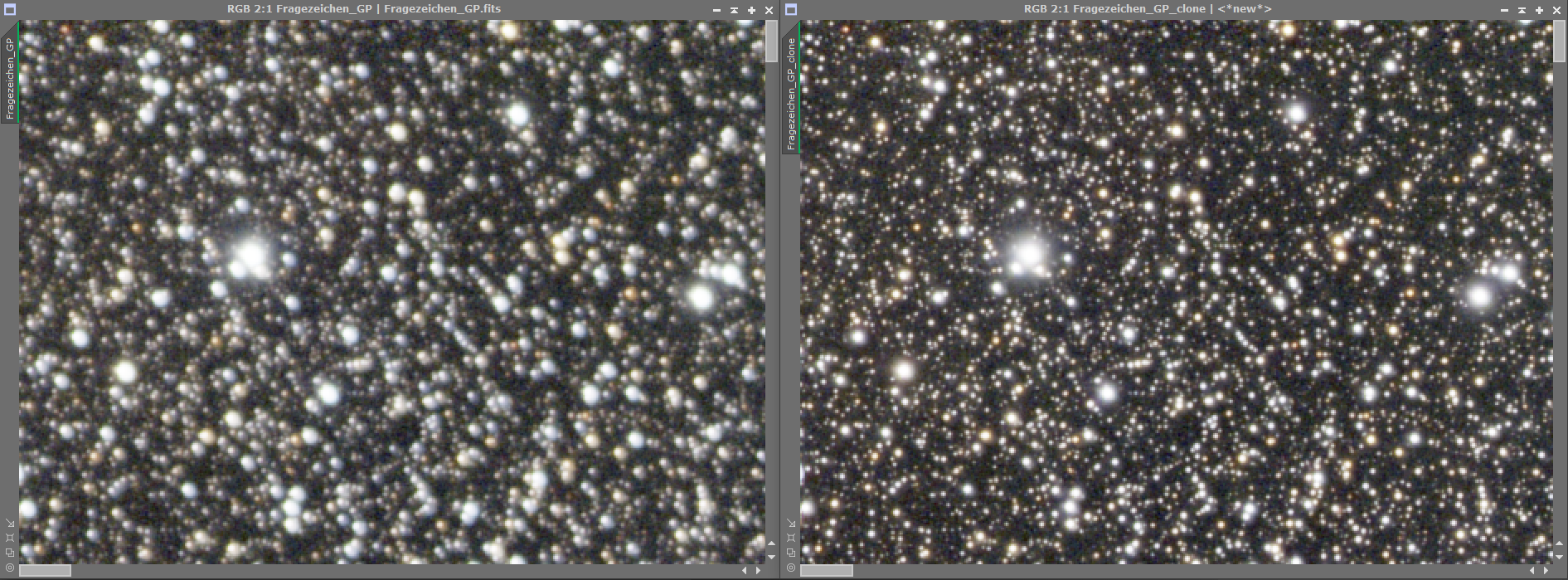

Hallo Leute!
Die neue Version des BlurXTerminator löst das Problem dieser Equipment -Kombi :love:
Ich habe nur die Option "correction only" des BXT auf das Bild angewandt:
Ohne BXT ------------------------------ Mit BXT 2.0 V4
Ich bin begeistert :)
CS Gernot

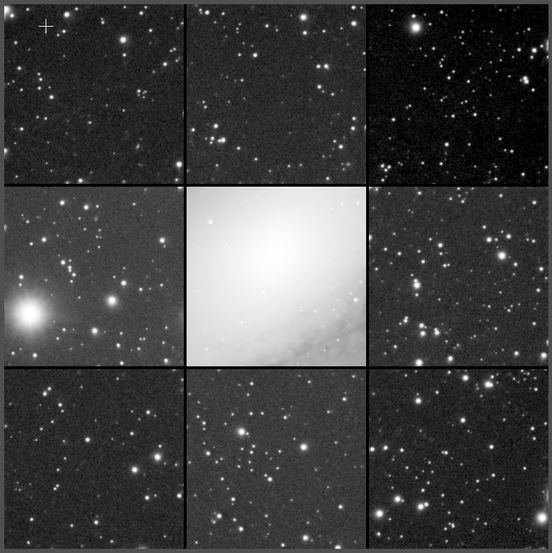

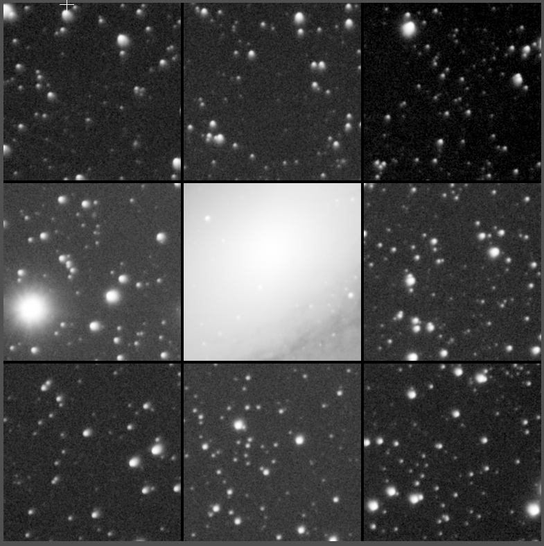

Hallo in die Runde,
ich hab' gerade mit Dane geschrieben, weil ich mich gefragt hatte, ob die Sternabbildung in den Ecken bei meinem neuen William Optics Minicat 51/178 (f/3,5) akzeptabel ist bzw. ich eine Verkippung im System habe. Er hat mich auf diesen Thread hier aufmerksam gemacht und ich wollte meine Erkenntnisse mit Euch teilen :)
Das Gerät hatte vergangenen Freitag first light mit M31 - das Endergebnis habe ich in der Bildergalerie gepostet.
Die eingesetzte Kamera war eine ungekühlte ZWO ASI533 MC (1" Sensor) mit 3,76 µm Pixeln.
Bevor ich BlurXT in Pixinsight angewandt habe, hat das "AberrationInspector" Skript folgendes Resultat ausgespuckt:
Die Korrespondenz mit dem WO Support hat denselben Tipp - wie weiter oben bereits genannt - ergeben: auf einen Stern ca. 2/3 bis 80 % von der Bildmitte entfernt fokussieren. Das werde ich bei hoffentlich bald klarem Himmel auf jeden Fall nochmal testen.
In Zeiten von BlurXT sind solche kleinen "Schönheitsfehler" glücklicherweise kein Problem mehr (Einstellungen: sharpen stars 0.2):
Ich bin gespannt, welche schnellen, kurzbrennweitigen Apochromaten sich künftig noch in den Thread einreihen werden...
Nachdem ich diesen Thread gelesen habe, hat sich für mich jedenfalls eine gewisse Entspanntheit eingestellt und ich sehe das nicht mehr als Problem :)
Johannes
