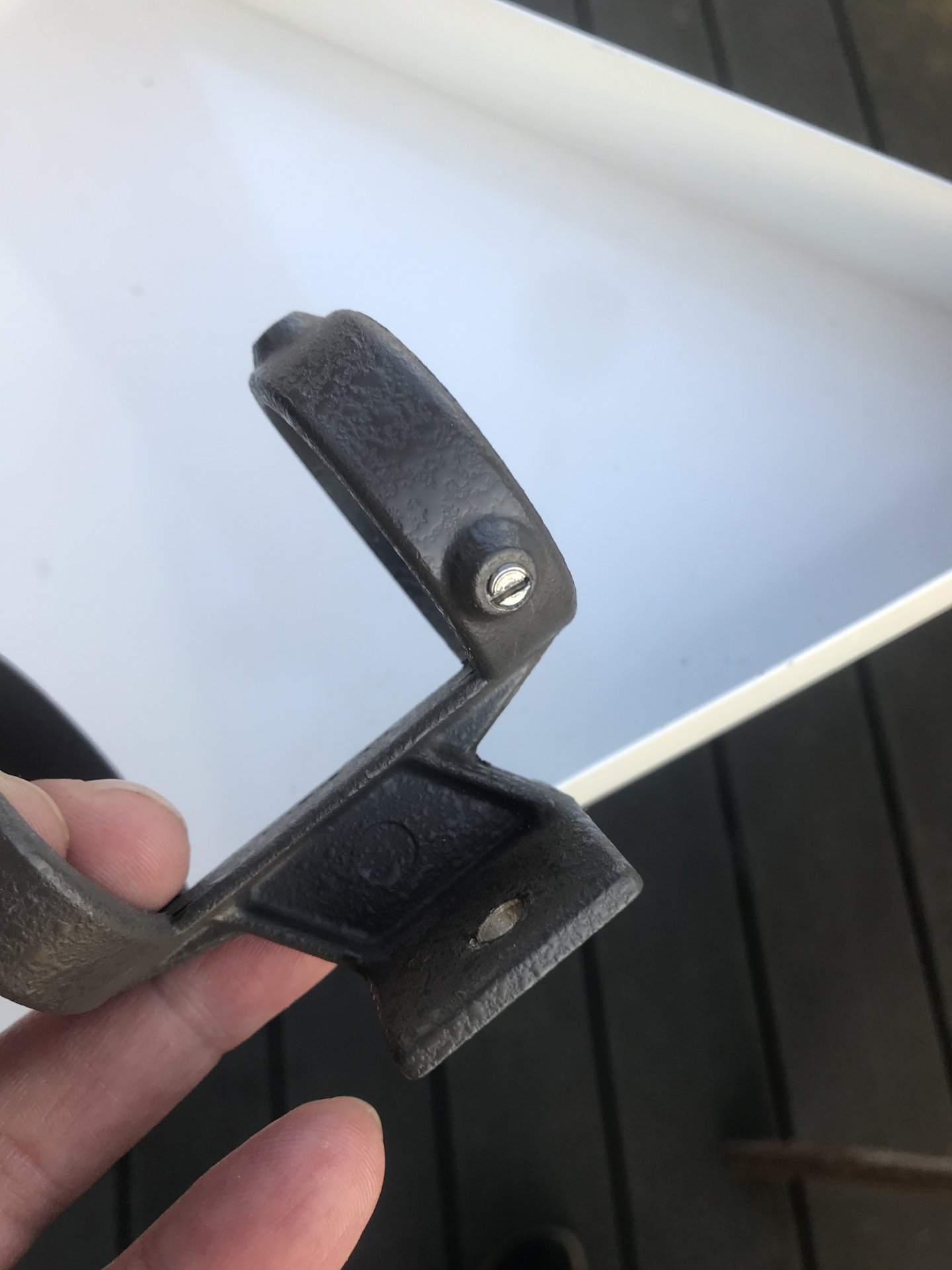

Ich habe eine Celestron8 aus den 70igern vom meinem Schwiegervater bekommen und bei mir sind am Sucher 3 Kunststoffschrauben verbaut, die beim Versuch sie zu drehen, auf Grund des Alters zerbrochen sind. Im Forum gibt es einen Beitrag mit Bildern bei denen Schrauben aus Metall verbaut, sind die nachgerüstet und kann bitte jemand sagen welche Schrauben ich kaufen müsste? Metrisch habe ich verstanden aber ich kenne nicht die genaue Spezifikation und wäre da um Hilfe dankbar.
Ich suche nicht die Schrauben die in diesem Beitrag beschrieben sind, sondern die vom Bild mit der Nummer 4080, die P_E_T_E_R eingestellt hat

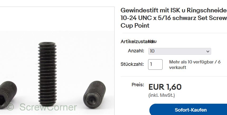

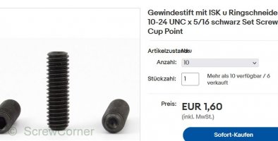

ich habe diesen Standartsucher-Halter von Celestron, das sind Zollschrauben 10-24 UNC, also amerikanisches Grobgewinde ( UNF wäre Feingewinde)
Ich hatte kürzlich einen Halter mit Schrauben aus Ebää ausgerüstet, der Händler firmiert unter "screwcorner", kann ich sehr empfehlen, schnelle Lieferung, faire Versandkosten.
..ich tu mich halt leicht.. hab eine Gewindemeßlehre metrisch/zöllig...
Jürgen

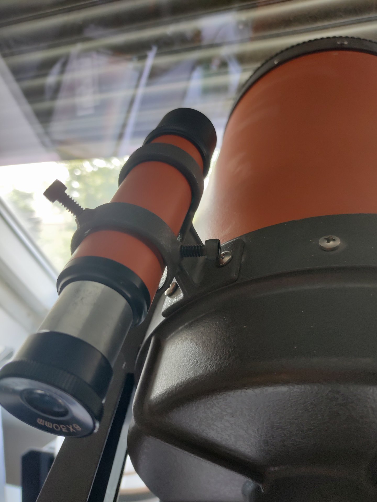

es geht um die Schreauben am Sucher, die den Sucher an Sich halten und nicht die Schrauben die in das Gehäuse gehen. Aber trotzdem Danke für den Hinweis , dem wäre ich mir nicht bewusst gewesen.
Meine Nr12 UNC sind schon mal zu groß, habe jetzt 10 und 8 bestellt und werde berichten und auch Bilder senden.
Gruß, Marcel
unc Nr. 10 sind die richtigen Schrauben für den Sucher.
Kommt jetzt darauf an, wo du deinen Sucher anschrauben willst:
Mein altes C8 aus den Siebziger Jahren hat definitiv 8-32 UNC Gewindelöcher für die beiden Schrauben zur Montage vom originalen Celestron Sucher im Abstand von ca. 32 mm.
Das größere 10-24 UNC Gewinde diente stattdessen zur Montage der Gabelarme. Davon gibt es jeweils zwei im Abstand von ca. 64 mm zu beiden Seiten, also insgesamt vier Gewindelöcher.
