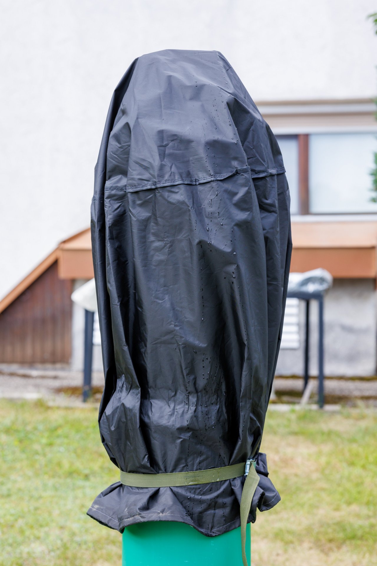

ich weiss nicht ob Kaufland hier der ideale Händler für astronomisches Equipment ist. Aber diese 20€ Hülle würde ich mit Sicherheit nicht als Dauerlösung für den Ausseneinsatz wählen. Ich habe da selbst schon ein bisschen was ausprobiert:
Ich bin der Meinung, wenn man hier billige Lösungen nimmt, bekommt man früher oder später ein Problem mit Feuchtigkeit, welche von Aussen durch kommt. So hatte ich das bei billigen Grillabdeckungen und auch bei den silbernen Schutzhüllen von Telegizmo und einem anderen Hersteller. Besonders an Stellen, an denen sich zusammengenähte Teile der Abdeckungen berühren, könnte es zu einer Kapillarwirkung kommen, was ein Durchlassen von Wasser begünstigt. Bei den billigen Abdeckungen hatte ich das dann oft, dass nach ein paar regnerischen Tagen dann das Wasser durch ist. Dann hat die darunterliegende Abdeckung so ausgesehen, also etwas mehr wie nur ein Tröpfchen:
Ich nutze zum Abdecken meiner Montierungen die Telegizmo 365 Hüllen, und die älteste ist nun 3 Jahre im Dauereinsatz draussen, und lässt bis heute kein Wasser durch. Trotzdem habe ich immer noch eine Grillabdeckung darunter als Backup, falls doch mal der Tag kommt...

Hallo Peter,
1. die Schutzhüllen wird das ganze Jahr für die Abdeckung der Monterungen eingesetzt. Wenn die Nächte klar sind, nehme ich die Abdeckung ab, und setze ein Teleskop auf dei Montierung. :) Aber die meiste Zeit ist tatsächlich die Schutzhülle drauf.
2. Ich hatte zu Beginn einen Baumwollsack über den Montierungen, um die Feuchtigkeit aufzunehmen, sowie andere ein Handtuch u.s.w drüber legen. Ich finde das persönlich aber nicht sehr hygienisch, wie hier zu sehen. Wenn die Abdeckung zugeschnürt ist, und sich entsprechend Kondenswasser bildet, wird es vom Stoff aufgesaugt, bieldet aber gleichzeitig auch eine gute Grundlage für Schimmelpilz, wenn man das nicht regelmässig wechselt. Deswegen kommen bei mir entsprechende Luftentfeuchter zum Einsatz, wie hier zu sehen. Das funktioniert sehr zuverlässig, muss natürlich auch rechtzeitg gewechselt werden, wenn der Beutel voll ist.
Die andere Alternative ist, wie hier schon von anderen angdeutet, die Abdeckung unten offen zu lassen. Das kommt bei mir aber nicht in Frage, da ich nicht möchte, das mich Viecher hineinkrabbeln. Am Ende funktioniert beides. Die andere Idee welche ich mal hatte wäre, unten offen zu lassen, aber als zwischenlage noch ein zuschnürbares feines Netz über die Montierung zu ziehen. Dadurch wäre die Belüftung gegeben, und auch der Schutz das nichts rein kriecht. Hab das aber nie ausprobiert.
3. Die Hüllen bleiben immer über den Montierungen, wenn sie nicht im Einsatz sind.
4. Wie bei 2. erwähnt, gibt es bei mir keine Entlüftung, und dafür arbeite ich mit Luftentfeuchtern.

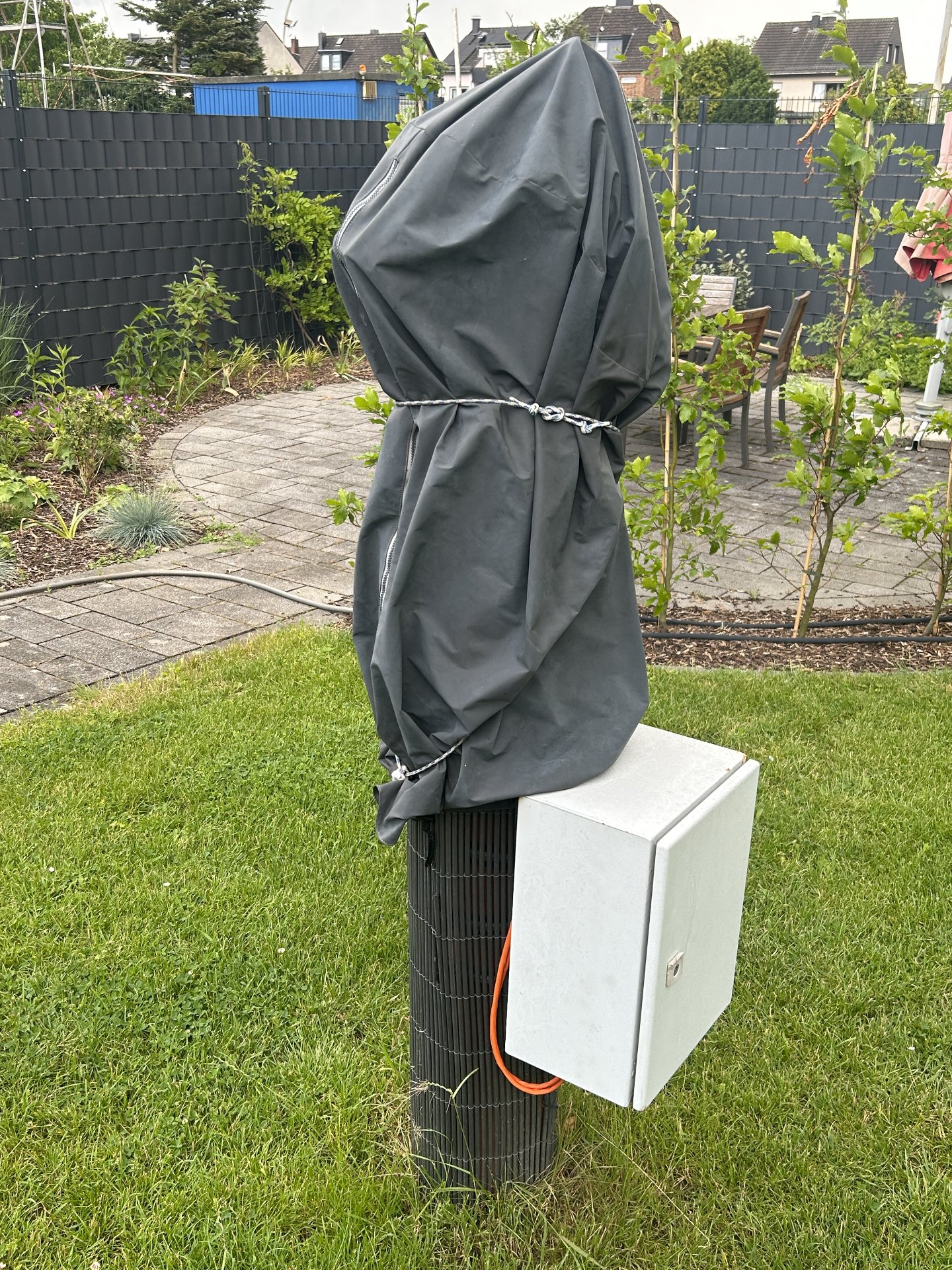

Hallo Peter,
Ich hab auch schon seit Jahren die Montierung auf einer Säule im Garten stehen. Sie bleibt das ganze Jahr draußen und ist mit zwei Kugelgrillabdeckungen abgedeckt.
Zwei, weil ich schon mal eine hatte die nicht so gut UV beständig war und man weiß ja nie. Bisher noch keine Prbleme mit Feuchtigkeit gehabt, die Abdeckungen sind auch nicht luftdicht verschlossen.
