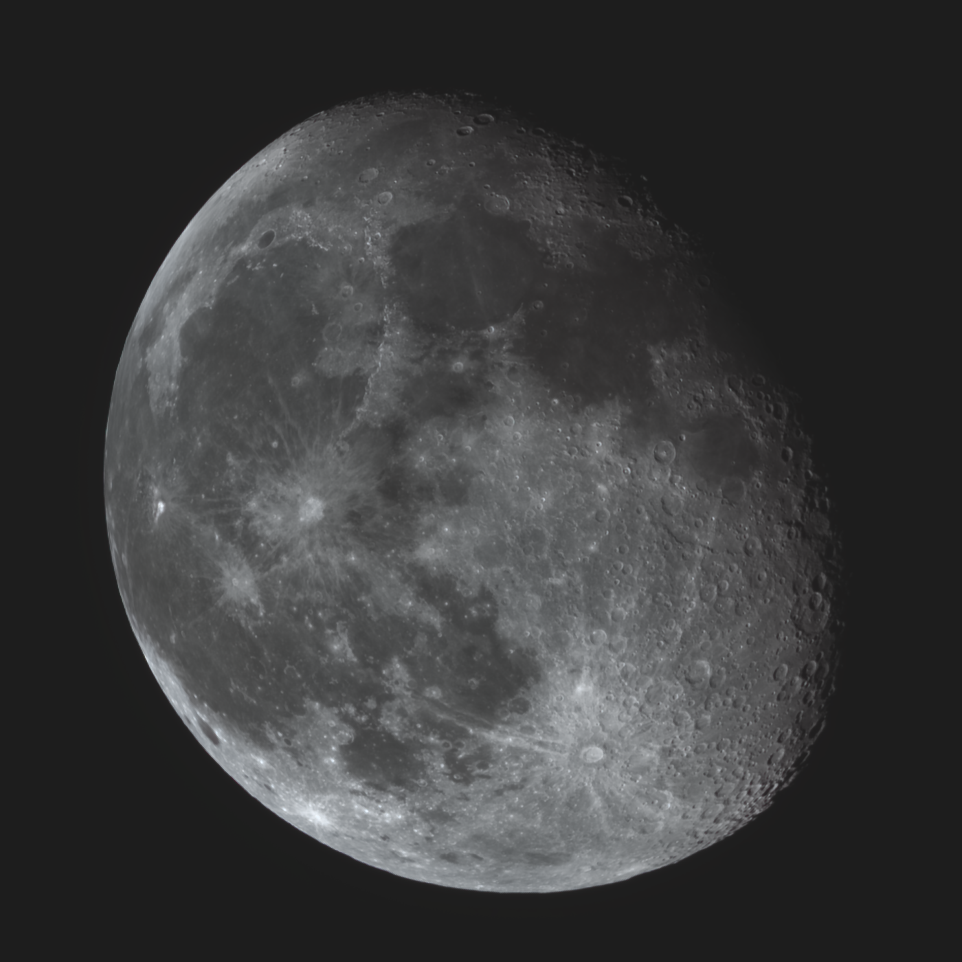

Zur Abwechslung mal ein Mond, durch die kurz Wolkenlücke. Unbearbeitetes Einzelbild direkt aus dem Gerät.

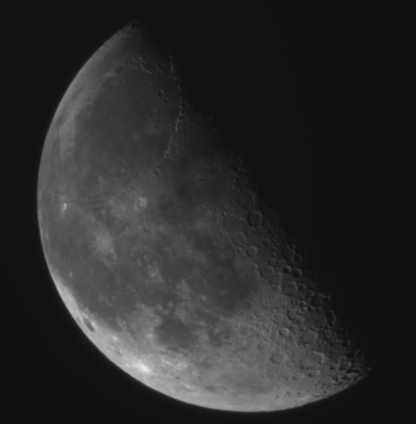

Ich habe zwar kein Einzelbild aber hier z.B. ein Summenbild mit meinem 76/300mm Newton Selbstbau:

Hmm sieht deutlich weicher aus. Ich nehme an, in der JPG Wandlung ist eine Unschärfemaske beteiligt. Leider bekommt man für die Sonnen- und die Mondaufnahmen bisher keine FITS-Einzelbilder oder SER-Videos aus dem Gerät.

Ich meine schon, das so ein Einzelbild aus dem Seestar aussehen kann, auch wenn die Kontraste sehr hart sind. Solche Einzelbilder, bei denen die Kontraste aber nicht so hart sind, habe ich mit meinem 80mm Refraktor auch schon erstellt.
Ich finde aber, dein Summenbild ist sehr unscharf und flau. Entweder wurde der Fokus nicht getroffen, war das Seeing bei der Aufnahme zu schlecht oder es passte etwas in der Bildbearbeitung nicht. Dein Summenbild bleibt für mich in der Qualität deutlich zurück, was mit einem 76mm Teleskop möglich wäre.
Gerd
Ja nach der Bildbearbeitung sieht das so aus, sogar noch auf 150% vergrößert:
Einzelbilder sind bei mir nicht so glatt.
Ich habe mir das Seestar Mondbild nochmal genau angesehen. Kein Rauschen, feine Details scheinen weggeglättet worden zu sein.
Das sieht für mich nicht nach einem unbearbeiteten Einzelbild aus. Eher wie ein Handyfoto bei dem intern schon etwas geschieht.
Aber hier kommt doch eine richtige Astrokamera / Sensor zum Einsatz, finde ich merkwürdig.

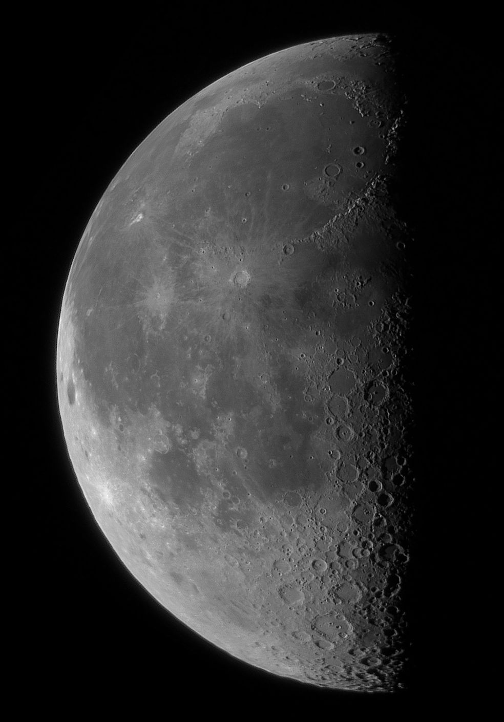

Servus, das stimmt nicht ganz. Das Seestar nimmt beim Mond oder der Sonne .RAW Video Dateien auf, mit welchen man dann ganz normal weiterarbeiten kann im stacking Programm seiner Wahl. Aktuell ist das maximum 10 Minuten Video, das man am Stück aufnehmen kann. Das wären dann am Ende ca. 7800 RAW Einzelbilder. Aber ja wie schon angemerkt, das .jpg welches vom Seestar gemacht wird ist relativ stark von der Software vorbearbeitet. Vermute damit der 0815-User direkt was sieht.
Anbei die letzten zwei Mondaufnahmen mit meinem Seestar Ende September, bearbeitet mit SiriL und Photoshop. Seitdem sind hier leider nur noch Wolken und Regen.
Danke für die klärenden Worte. Dann wird ein Bild vom Mond im Seestar schon vorbearbeitet. Dann ist es auch verständlich, warum schon geschärfte Bilder aus dem Teleskop kommen.

Durch die Antwort von Matthias hat sich dann auch geklärt warum die Bilder aus dem Seestar so aussehen. Dein bearbeitetes Summenbild sieht gut aus. Ich dachte zunächst, dein Bild aus dem Beitrag #92 wäre schon bearbeitet.
Gerd
Hallo Matthias,
danke für die Info. Sind die eingestellten Mondbilder Summenbilder / Einzelbilder oder bearbeitete Endergebnisse ?
Ich vermute Endergebnisse.
Holger
Genau Holger, die Mondbilder oben habe ich aus den RAW Videos vom Seestar mit Autostakkert gestacked, dann mit SiriL und Photoshop fertig bearbeitet, also bearbeitete Endergebnisse. Hab gerade noch mal geschaut, dabei handelt es sich um undebayerte RAW .AVI Dateien, welche auch ziemlich große Dateigrößen haben, da unkomprimiert.
Dafür muss man das Seestar am Computer anschließen, dieser erkennt es wie eine externe Festplatte und man kann die RAW Videos oder FITS auf den Rechner ziehen.
Vielleicht wird ZWO da noch was an der Software machen, weil wie wir schon gesehen haben bearbeitet es intern Mondbilder für meinen Geschmack etwas übertrieben hart, vor allem mit Kontrast oder Belichtung.

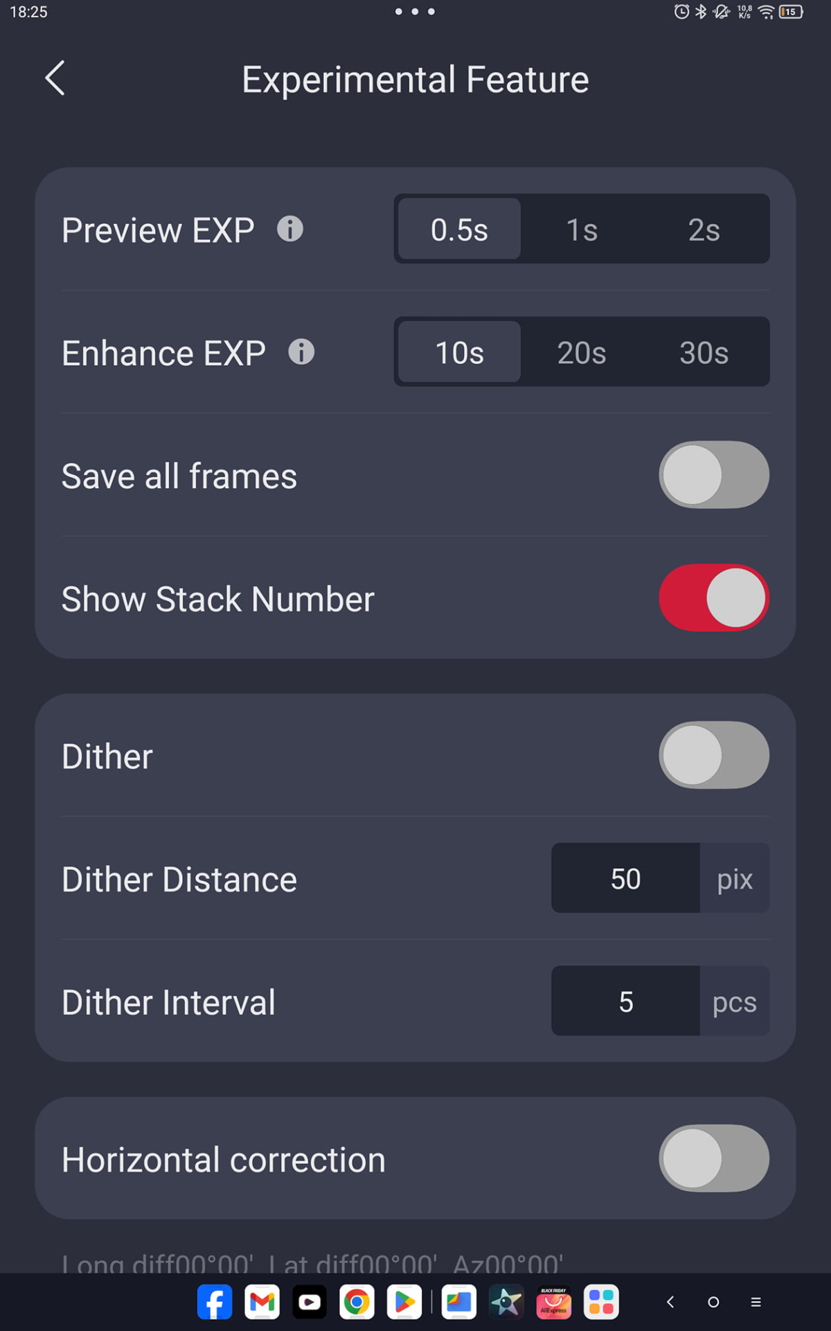

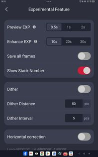

Und hier der Zugang zum "easter egg":'
GOT IT! To enable the “EXPERIMENTAL FEATURES”, tap repeatedly on the “My Seestar” logo on top. Sharing is caring. Cheers from Cyprus
Peter
Danke Dir! Bei meinem iPAD AIR geht das. Bei meinen Samsung Tablett und Smartphone A53 funktioniert es nicht.
Beim iAD wechselt der My Seestar Text die Helligkeit, beim Android nicht.
Hartmut
Geht auch beim Android, wenn man den Finger längere Zeit auf My Seestar drückt.
