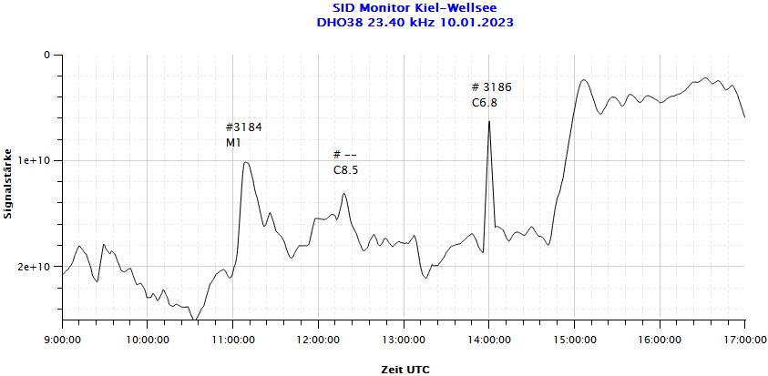

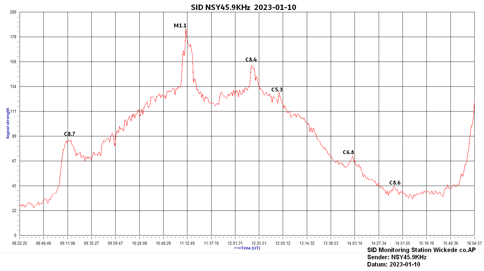

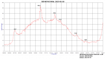

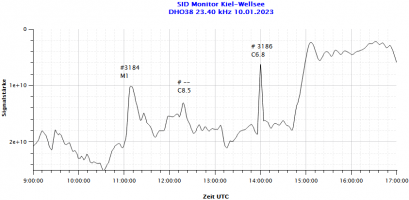

hier meine Daten vom 10.01.2023
Ich konnte drei Ausbrüche aufzeichnen, aber es war viel mehr los.
Wir hatten im Januar schon zwei X.-- Ausbrüche. 2022 hat es "nur" einen gegeben.
Wie gesagt, mal sehen was das Jahr 2023 bringt.

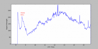

hier meine Aufzeichnung vom11.01.2023
Ich konnte einen M3.1 Ausbruch aufzeichnen.

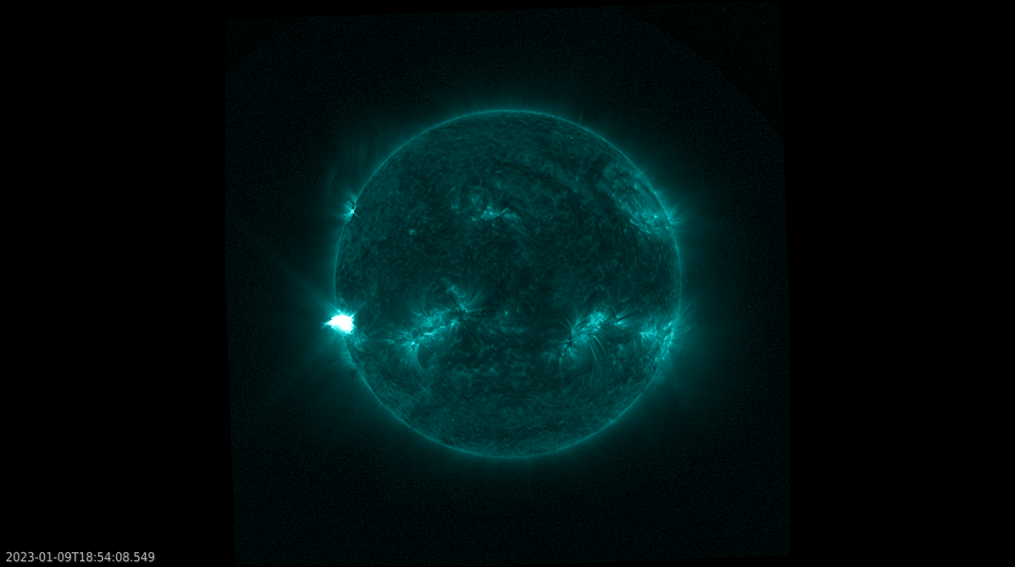

Da wir leider die beiden X.. Ausbruche nicht aufzeichnen konnten gibt es noch
zwei Bilder und ein Filmchen vom X1.88 am 09.01.2023 und vom X1.06 am 10.01.2023 als Zugabe.
Die Daten wurden wieder mit dem JHelioviewer aufbereitet.

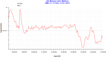

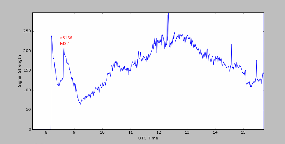

Obwohl meine Daten von Gestern nicht besonders gut waren, habe ich das SID Ereignis mit der M3.1 Eruption zumindest auf einem Sender mit 37.5KHz empfangen können.

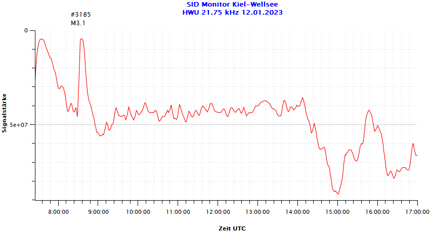

hier meine Aufzeichnung vom 12.01.2023
Ich habe momentan Probleme beim Empfang, warum auch immer.

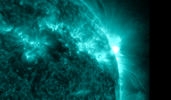

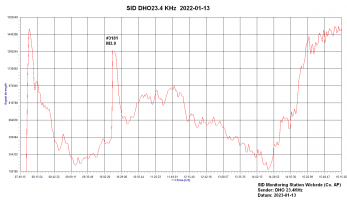

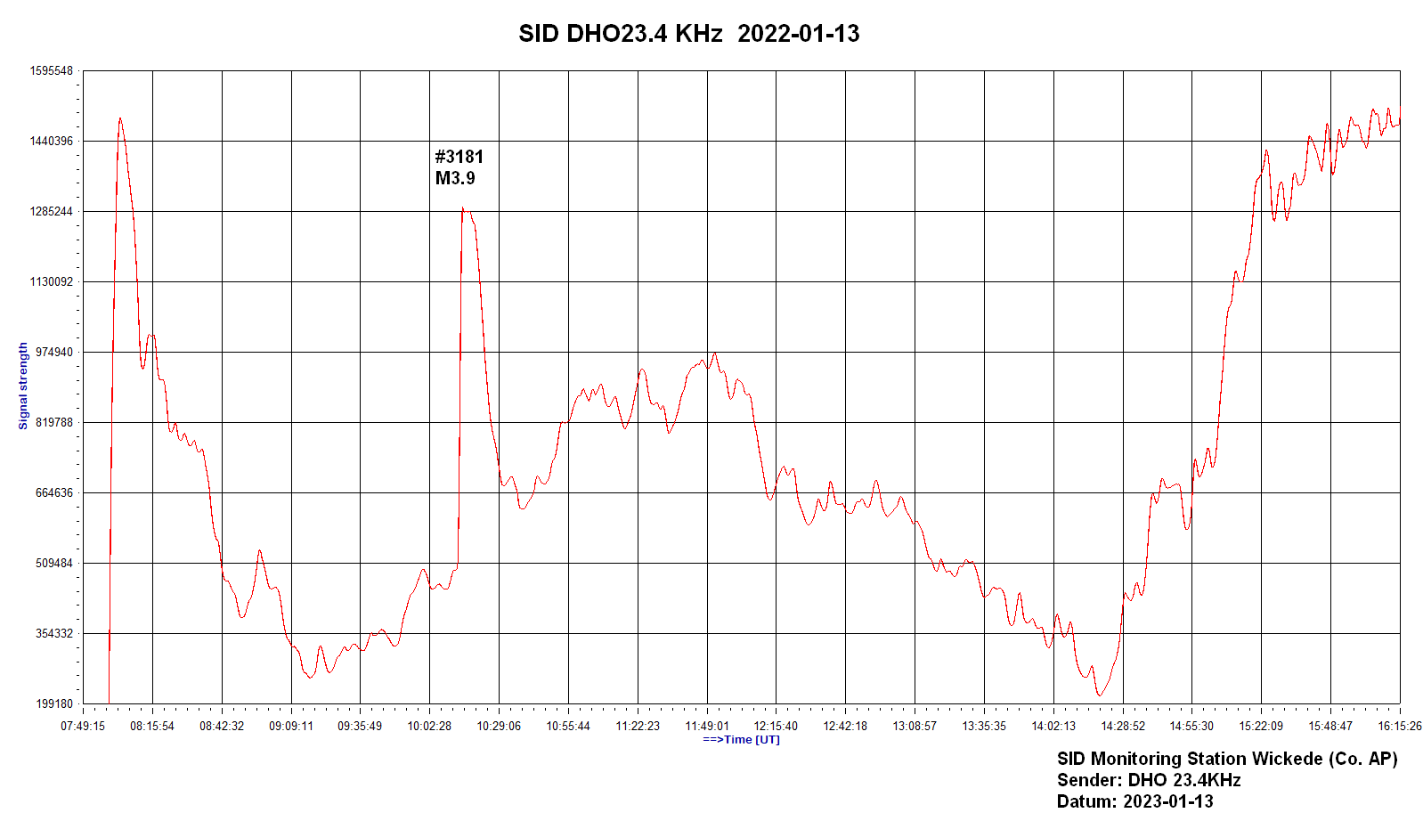

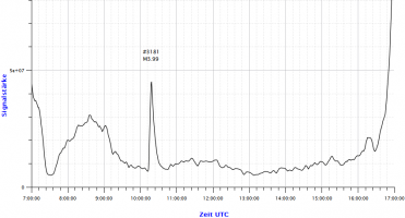

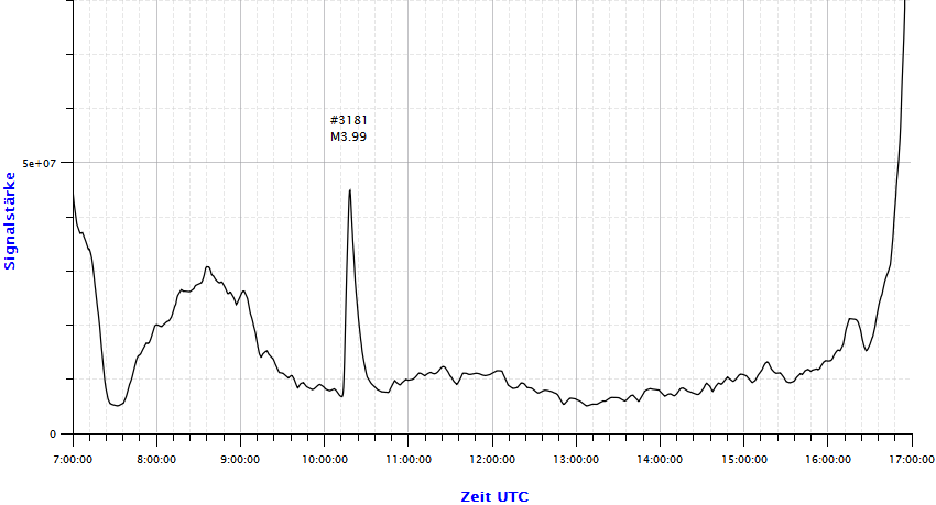

Moin, zur Zeit habe ich auch mit allen möglichen Sendern so meine Probleme.

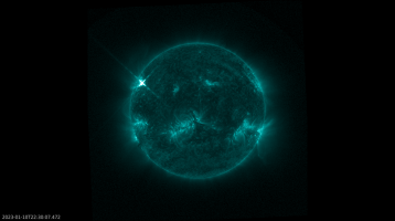

Ungewöhnlich, dass ich mit DHO23.4KHz das SID M3.9 Ereignis um 10:15 empfangen konnte.
Der Sender ist nur etwa 300 KM von mir entfernt. (Bild rechts SDO AIA 094 /NASA)

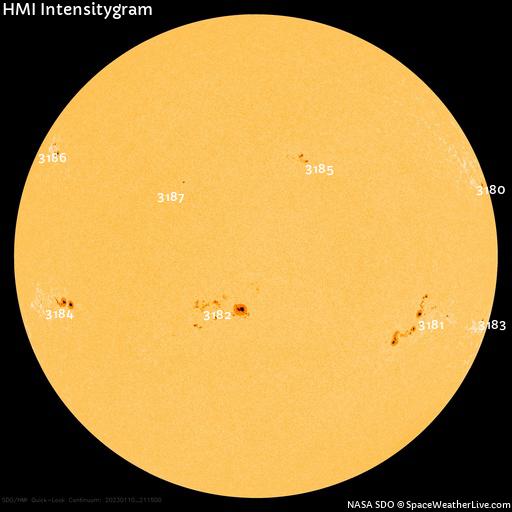

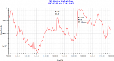

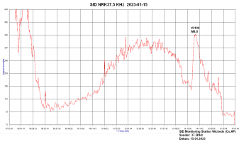

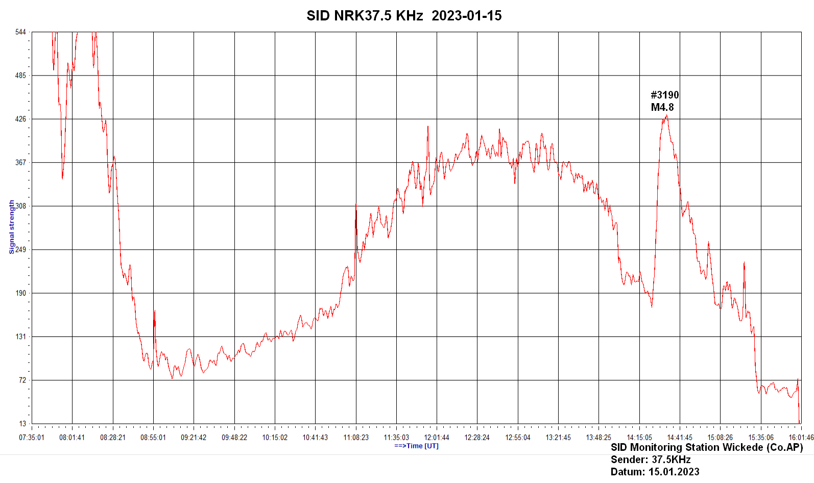

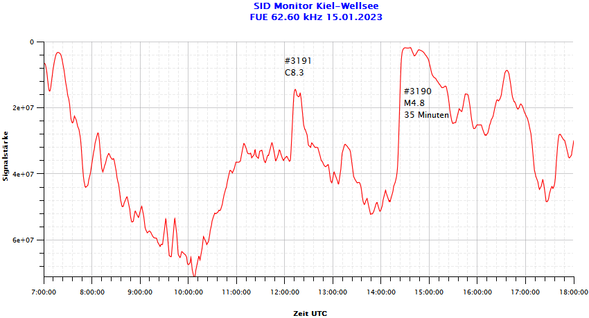

hier meine Daten vom 15.01.2023

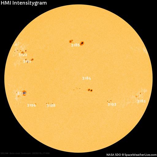

Mit dabei ein Bild der aktuellen Sonnenflecken, die Anzahl der Flecken ist schon gewaltig (Quelle: SpaceWeatherLive).
Auch ein Filmchen gibt es noch. Es zeigt den M5.9 Ausbruch um 03:08
und den M4.8 Ausbruch um 14:16(AIA94 Aufnahme).
Aufbereitet mit JHelioviewer.
  • JHV_2023-01-15_23.12.57.mp4
    3,5 MB

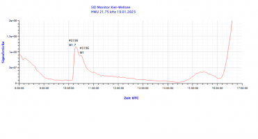

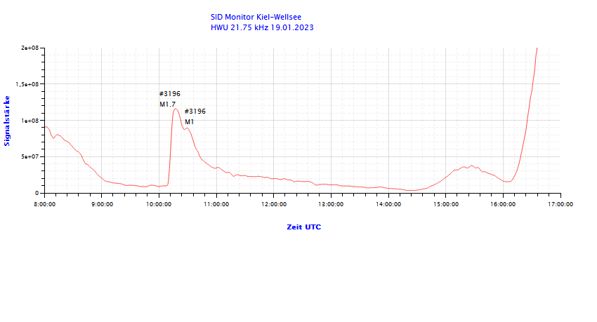

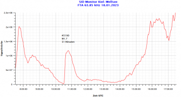

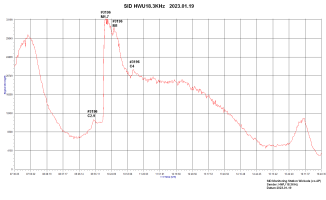

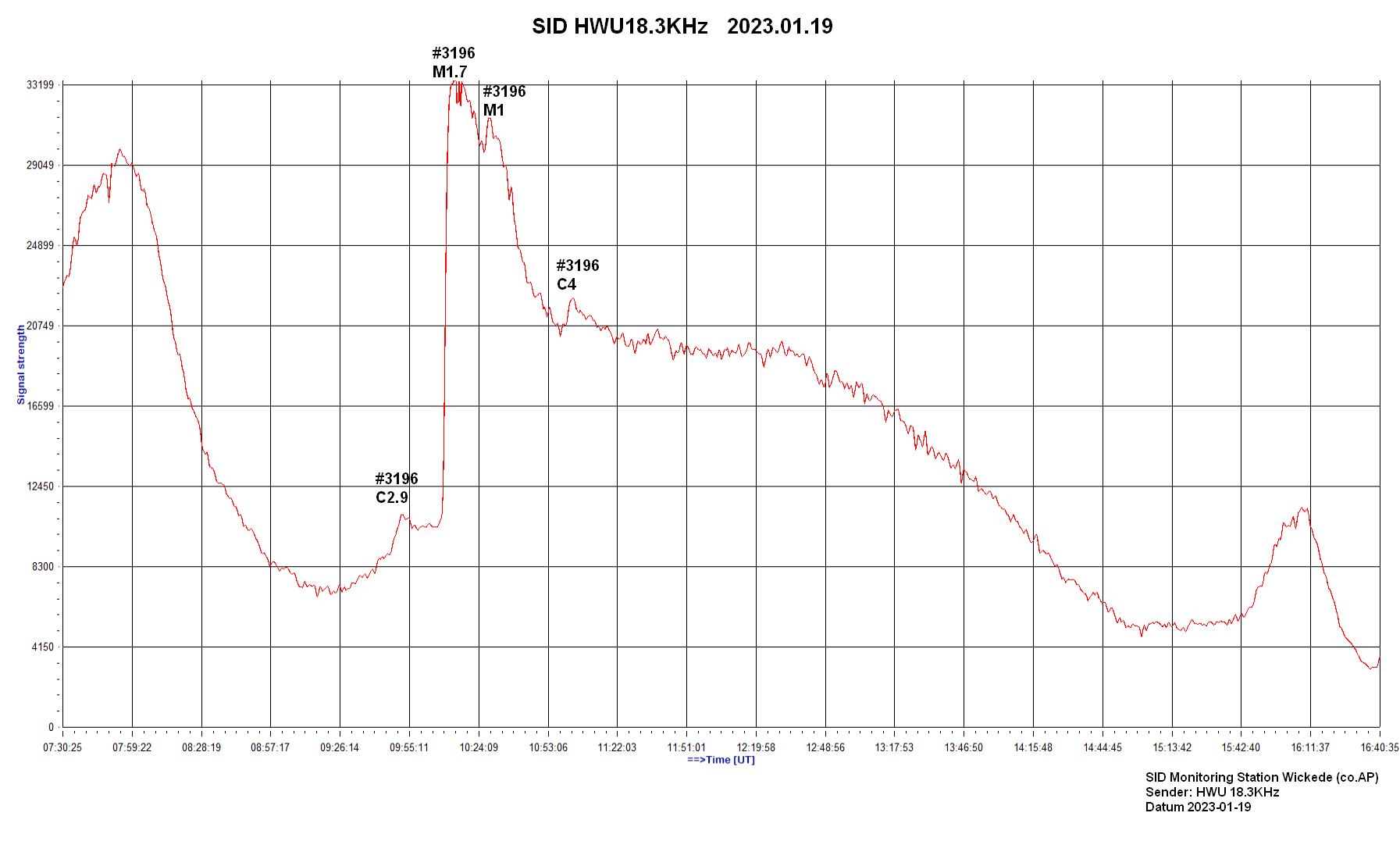

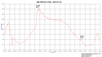

der 19.01.2023 hatte einen M..-Doppelausbruch auf dem Programm.
Die noch unscheinbare Sonnenfleckenregion 3196 machte damit auf sich aufmerksam.

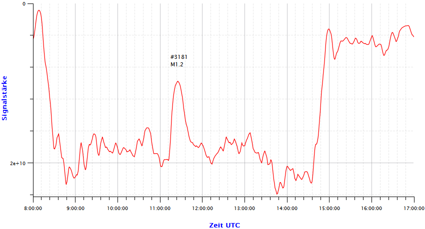

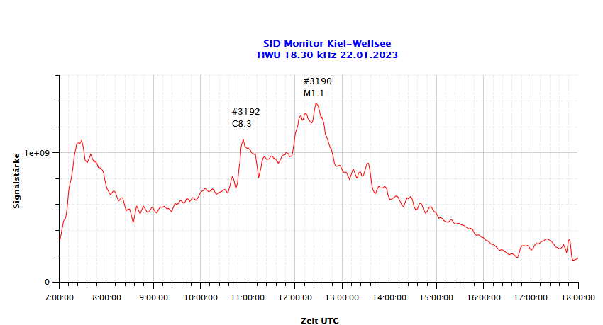

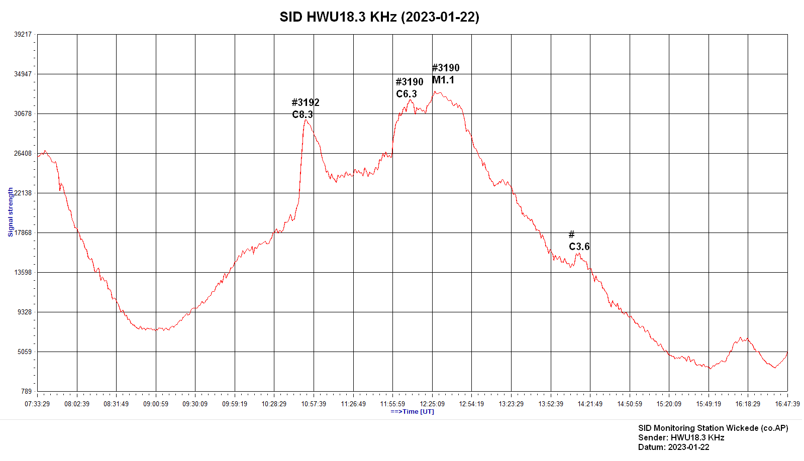

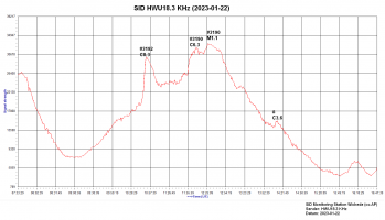

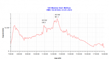

Hier meine Daten vom 22.01.2023

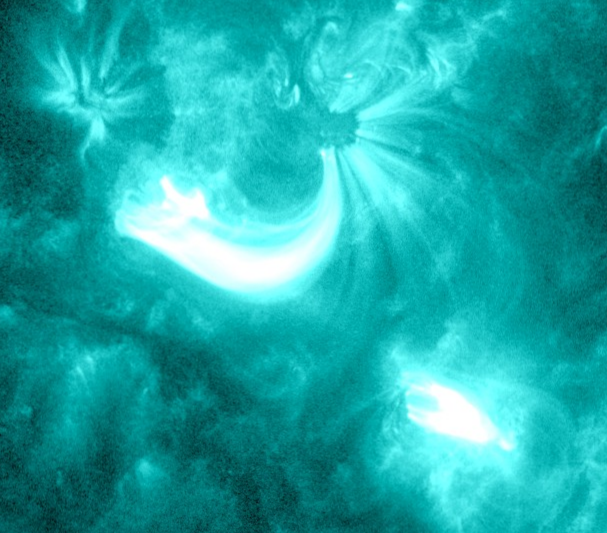

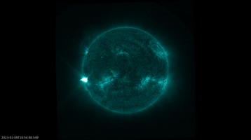

Und hier kommen meine Daten vom 22.01.2023. Bild rechts: NASA AIA131 M1.1 Ereignis um 12:25 (UT). Innerhalb Sonnenflecks #3190 (unten rechts).

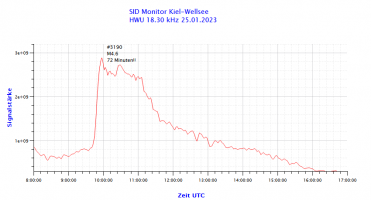

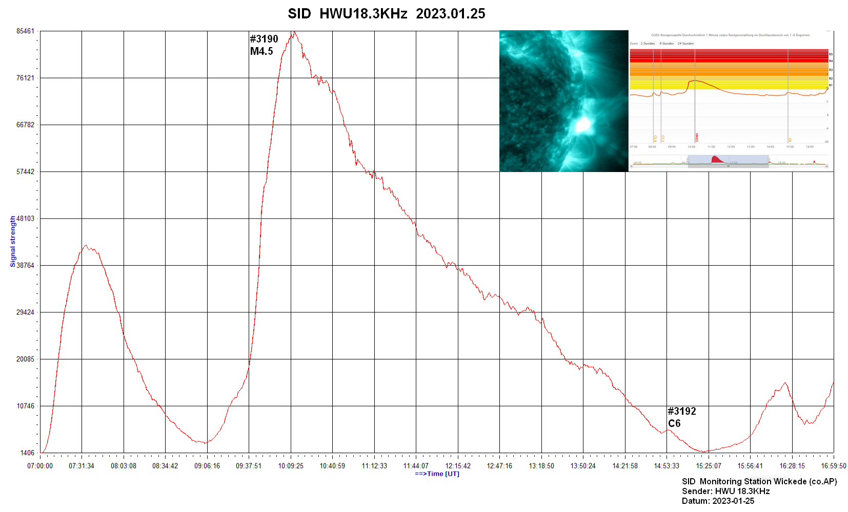

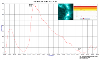

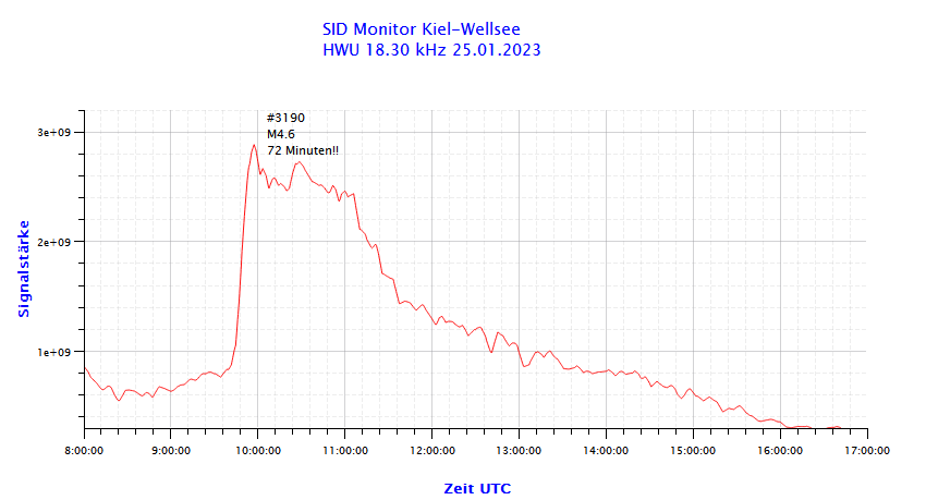

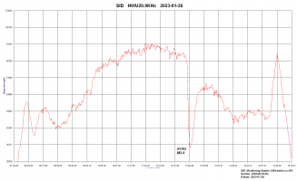

der 25.01.2023 hat auch wieder etwas geboten.
Region #3190 zeigt zum Abschied noch mal ihr Potential mit einem
M4.6 Ausbruch. Nicht unbedingt die Stäke die beeindruckt, sondern die Zeit.
Ganze 72 Minuten dauerte der Ausbruch.

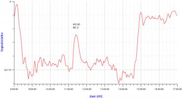

Ja, der Ausbruch war schon recht auffällig. Hier meine Beobachtungen.
Im Bild (oben rechts) NASA SDO/AIA131 (10:15 UHR UT) und die Diagramm Daten des Röntgen Satelliten GOES.
Da sind Richards (Beitrag oben) und meine Daten recht gut dabei!

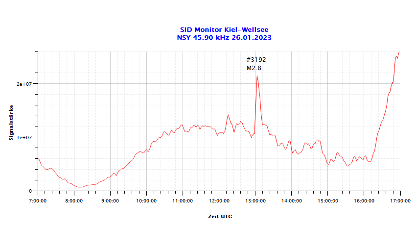

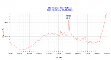

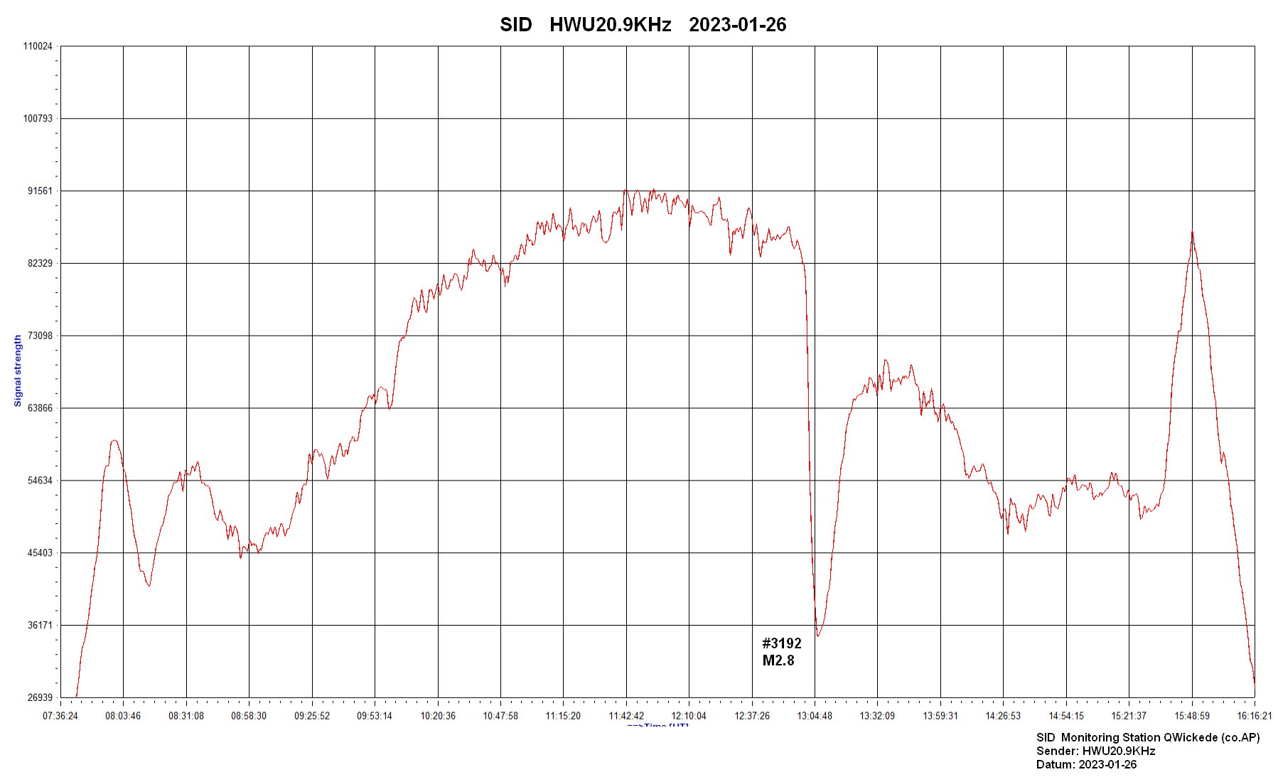

hier ein M2.8 Ausbruch aus der Region 3192 vom 26.01.2023,
die direkt nicht mehr zu sehen ist.
Das SDO AIA 171 Bild (generiert mit JHelioviewer) zeigt ihn noch am äußerten oberen Rand im Osten.

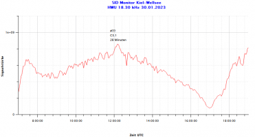

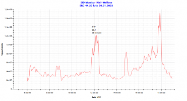

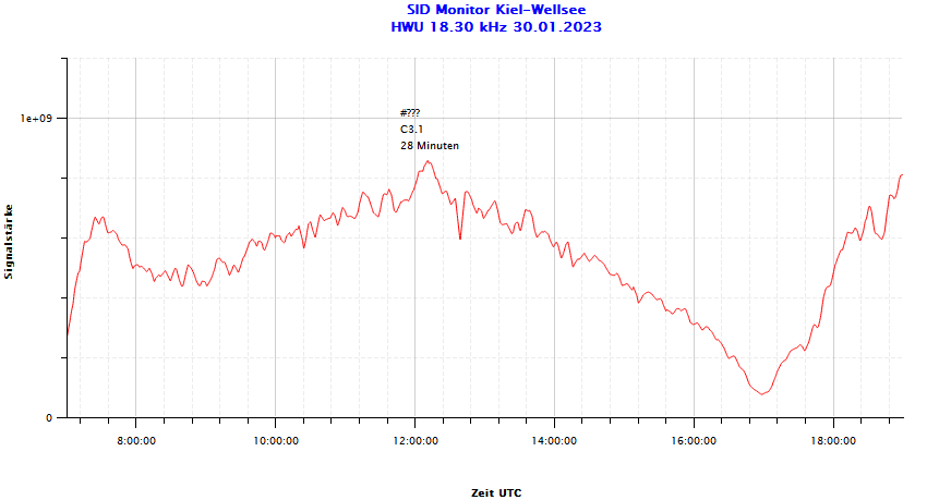

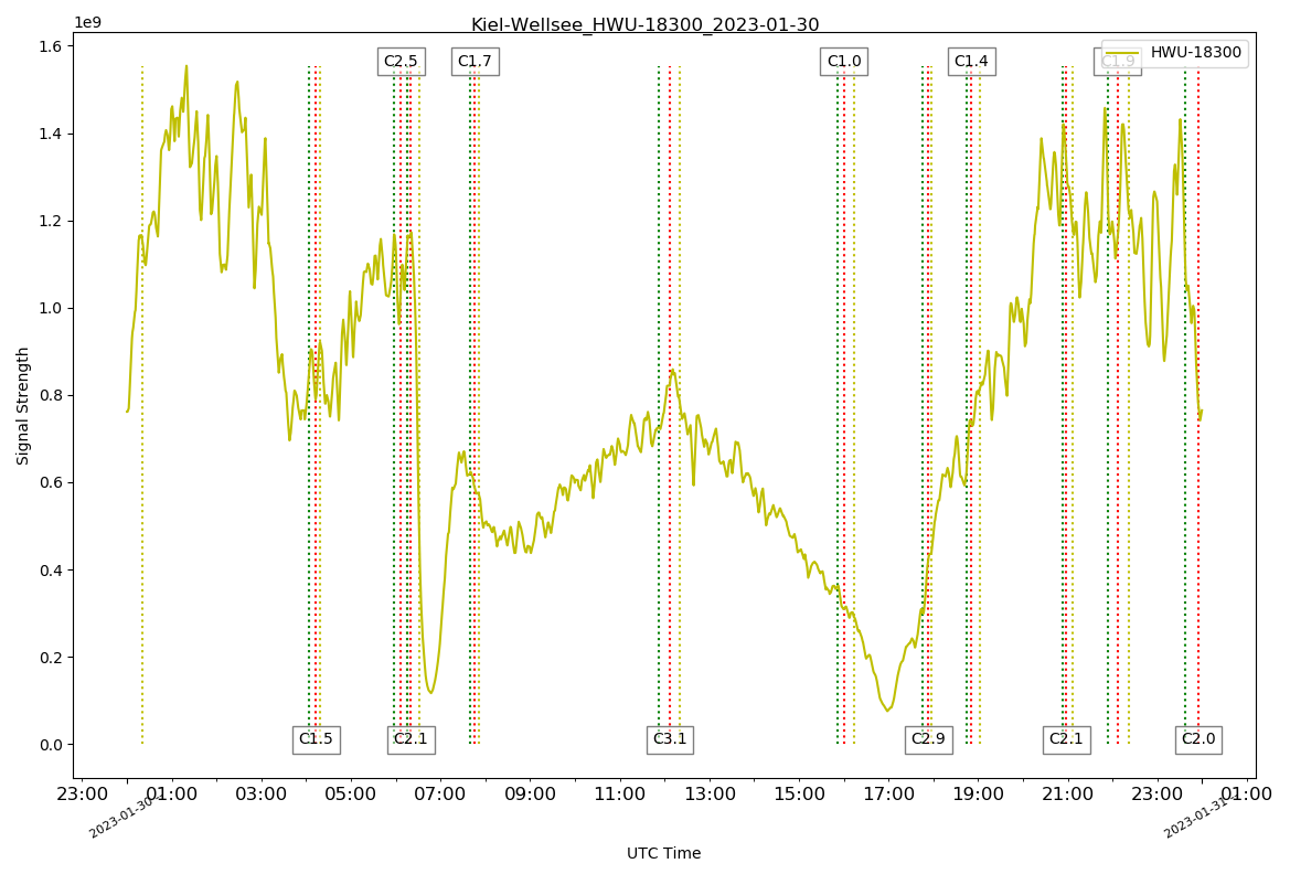

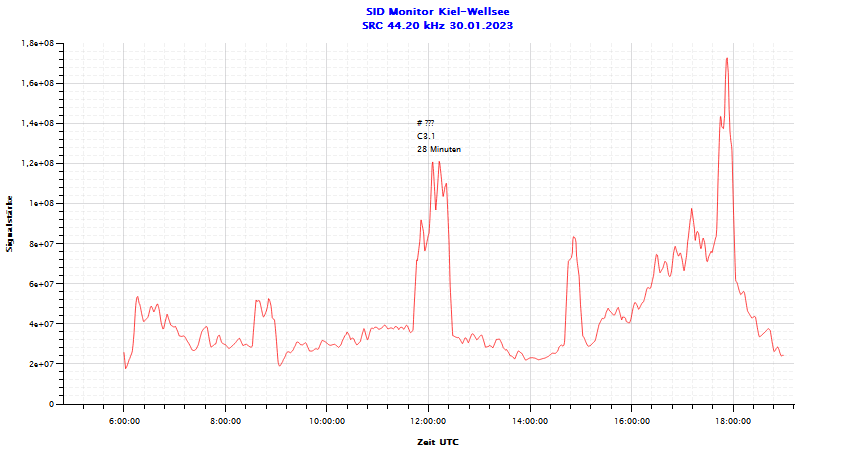

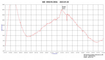

heute konnte ich mal einen schwachen C3.1 Ausbruch aufzeichnen,
und das auf zwei Frequenzen.

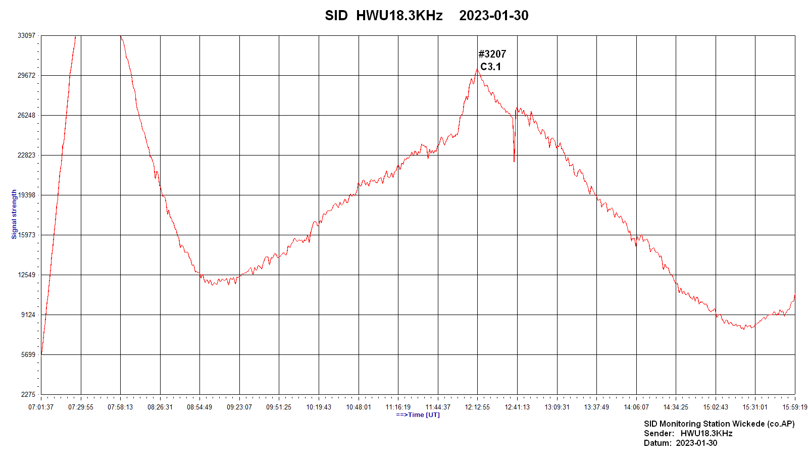

Ja, vergleich einmal deine HWU18.3 KHz Kurven mit meiner. Die sehen sich doch recht ähnlich aus - oder? Mein Maximum liegt etwa 5Min später als das von GEOS gemessen. Soweit ich das erkennen kann, ist dein C3 Maximum auch ein paar Minuten später.
Moin Andreas,
die Kurven sind schon sehr ähnlich.
Das Bild im Anhang zeigt mal eine 24 Stunden Darstellung vom 30.01.2023, wie
sie Supersid erzeugt.
Mit den Zeiten ist es so eine Sache. Wenn ich z.B. mit JHelioviewer arbeite, gibt es öfters kleine Unterschiede
in der Zeitangabe. Warum, kann ich noch nicht nachvollziehen.

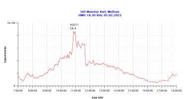

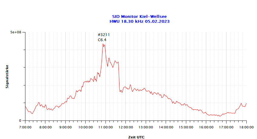

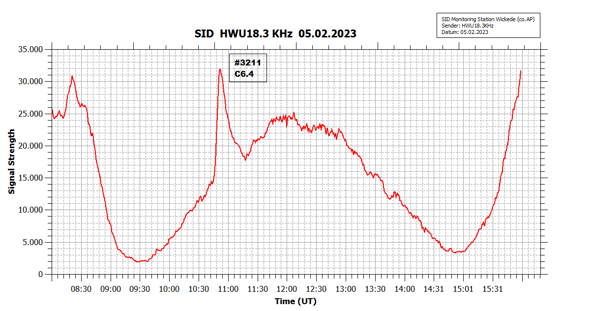

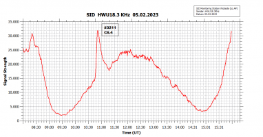

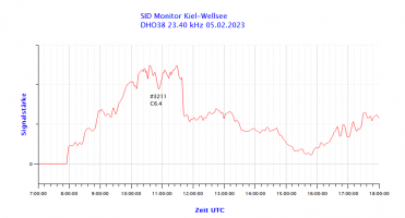

Moin Andreas.

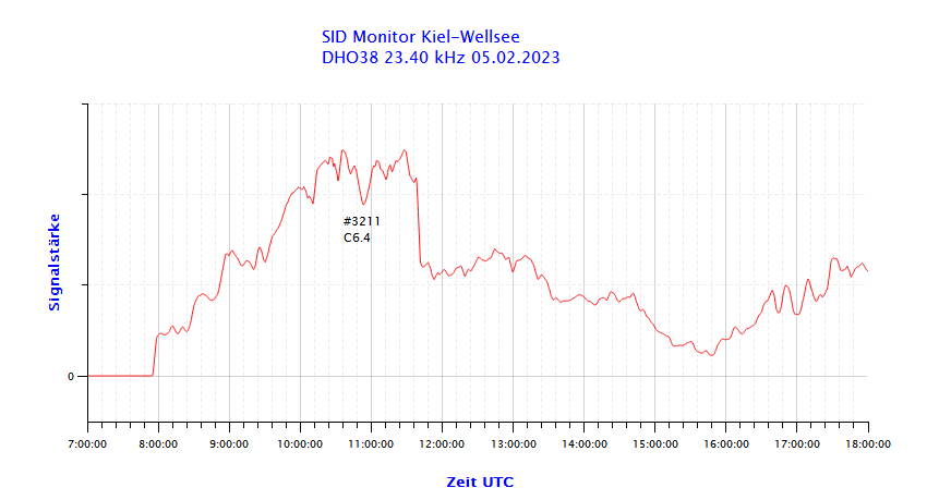

HWU-18.3 kHz konnte ich heute auch aufzeichnen, aber seltsam gestört.
Auch DHO38 war zu diesem Zeitpunkt gestört mit negativem Ausschlag.
