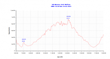

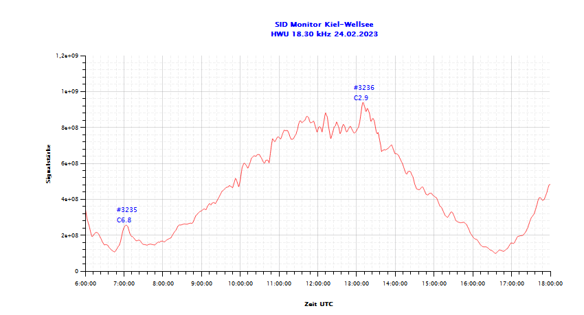

hier meine Daten vom 24.02.2023, die letzten für ca. drei Wochen.
Muss leider ins "Zwangs-Exil".
Andreas, ich wünsche dir viel Erfolg bei deinen Aufzeichnungen.

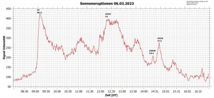

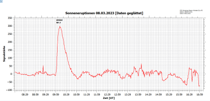

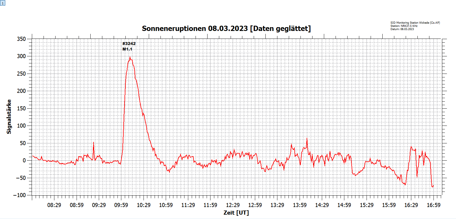

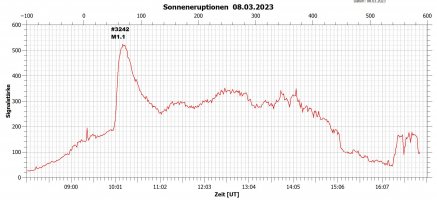

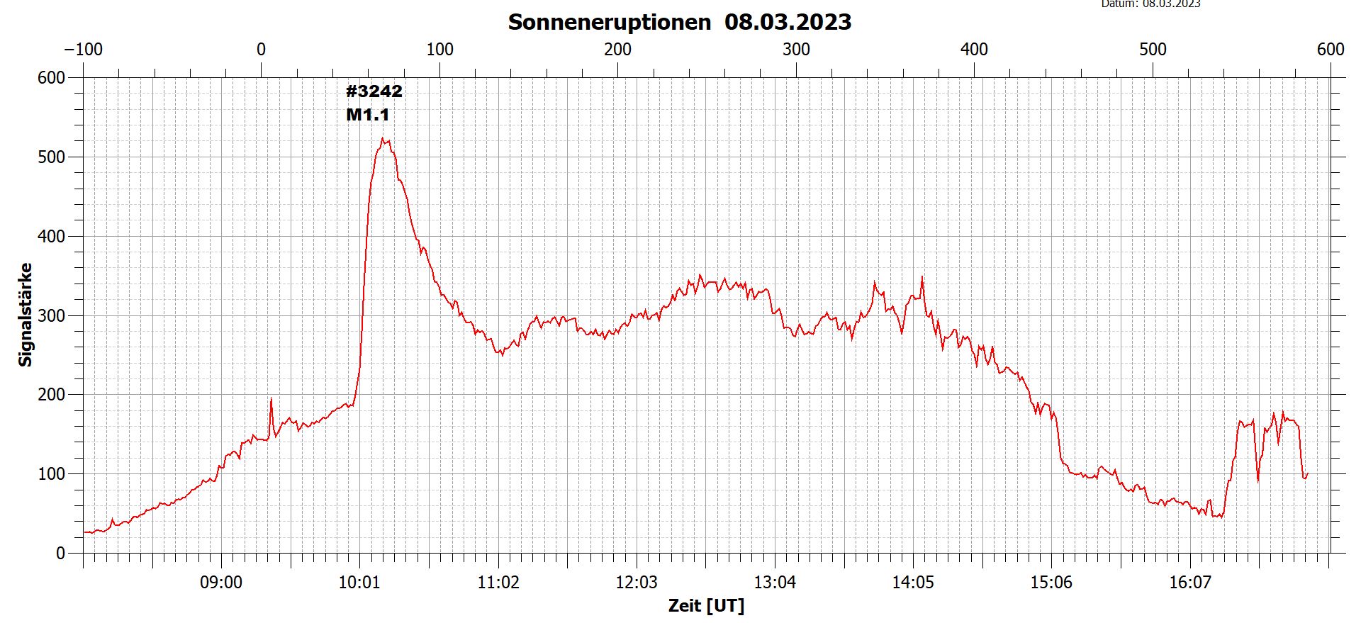

Daten vom 08.03.2023
Links original Daten - rechts geglättet lokale Regression

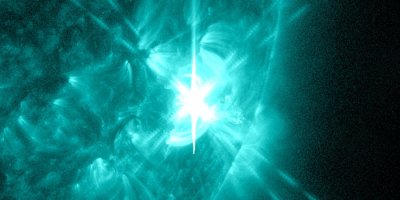

Hier habe ich einmal eine Detail-Aufnahme vom Sonnenfleck #3242 im Zeitraum 08.03.2023 zwischen 08.00 und 12.00 Uhr eingefügt.
Der Flash ereignete sich um 10:12 [UT] und passt sehr gut zu meinen Daten im Diagramm.
Quelle: Erstellt mit Helioviewer, Bildmaterial NASA

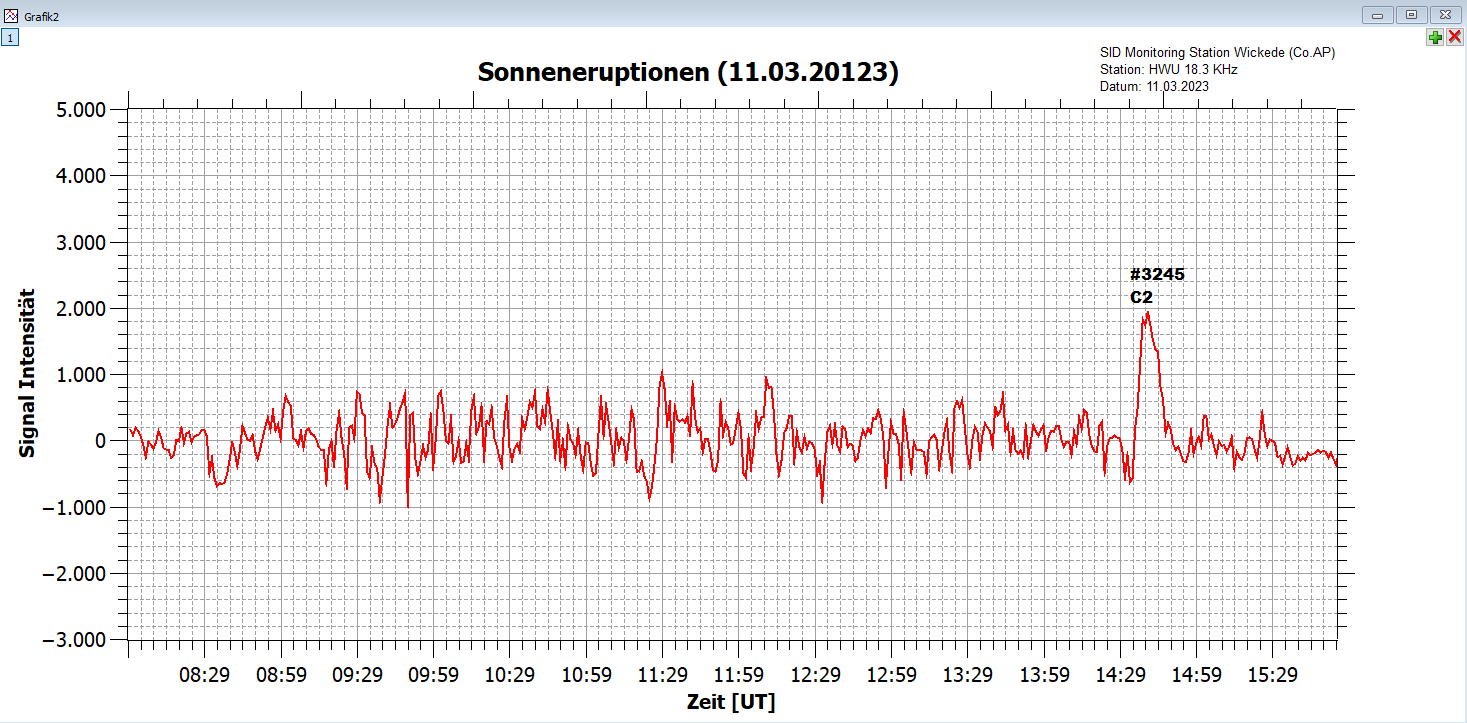

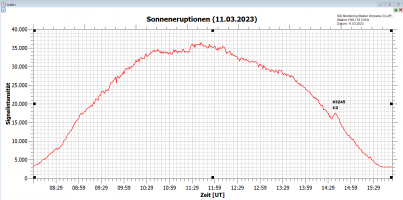

Zur Zeit recht ruhig auf der Sonne. Gute Gelegenheit einmal zu testen wie weit man mit der Signalintensität runnter gehen kann.
Bei guten Kurvenverlauf klappt das bei mir bis C2. Rechts die geglättete Kurve.

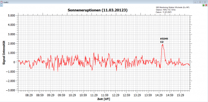

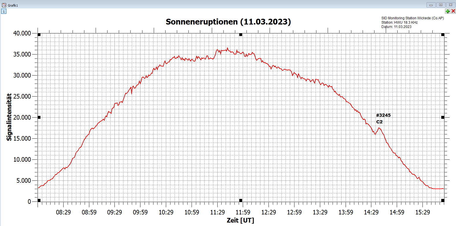

Hier ist noch das passende Video zu dem C2 Ereignis im Sonnenfleck #3245vom 11.03
Quelle: NASA mit Helioviewer

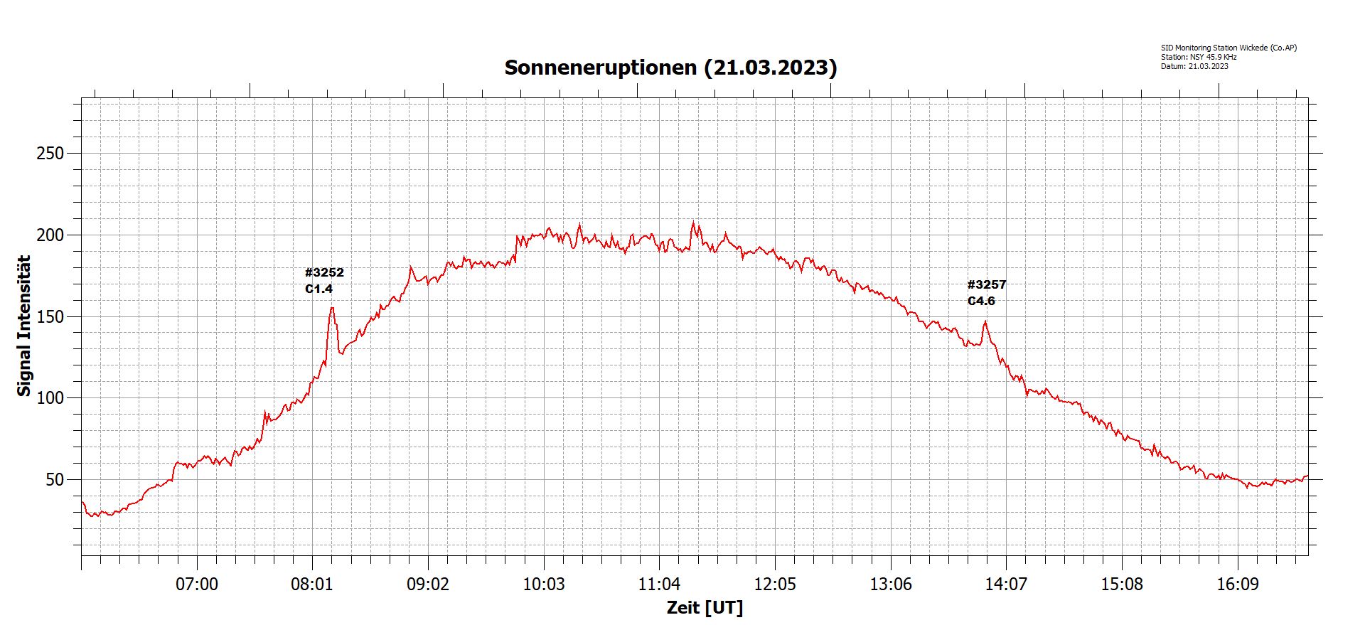

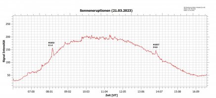

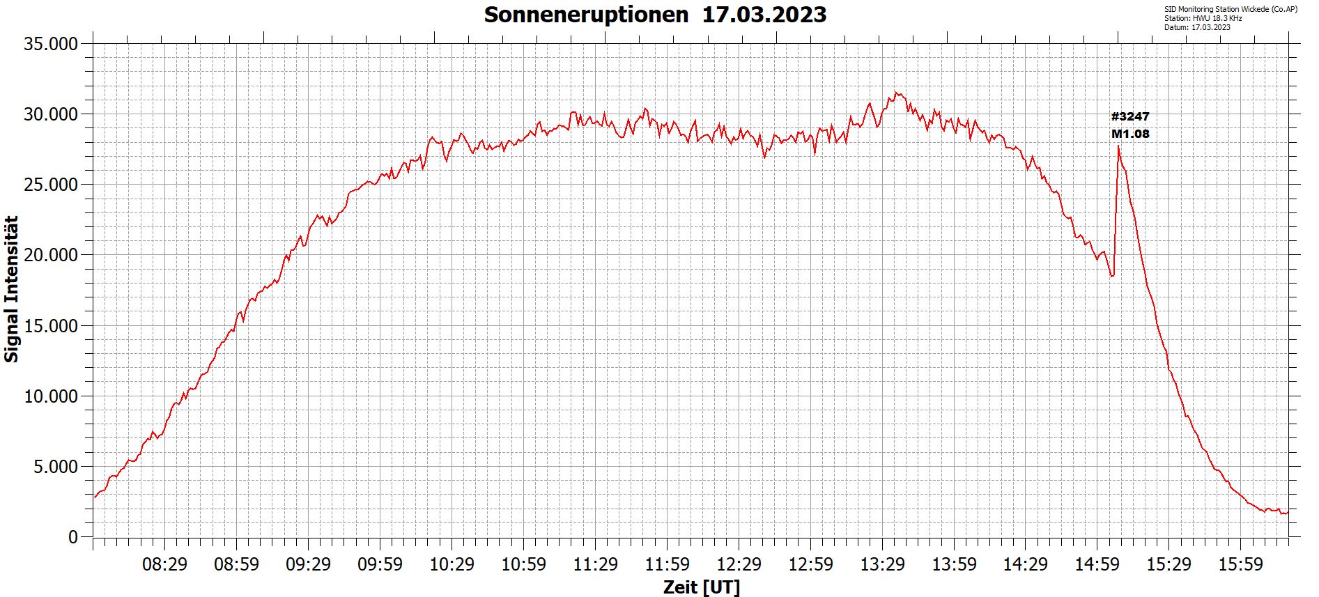

Nicht viel los auf der Sonne. NSY liefert optimale Daten-Kurve, so dass auch kleine SID´s, hier z.B. mit C1.4, erkennbar sind.

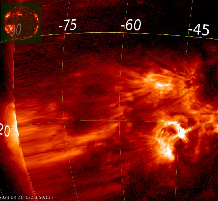

Und hier noch das passende Bild von der Sonnenoberfläche vom 21.03.2023 um 14UHR [UT] , Sonnenfleck 3257 mit C4.6 Eruption.
Quelle: NASA

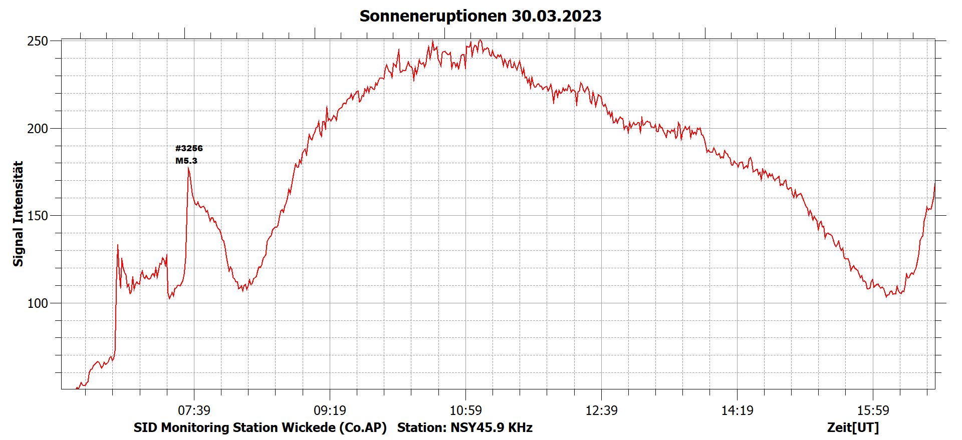

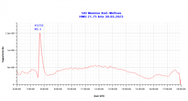

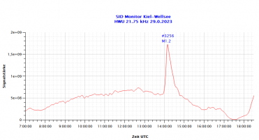

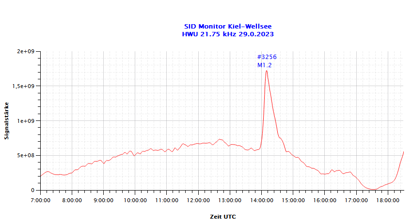

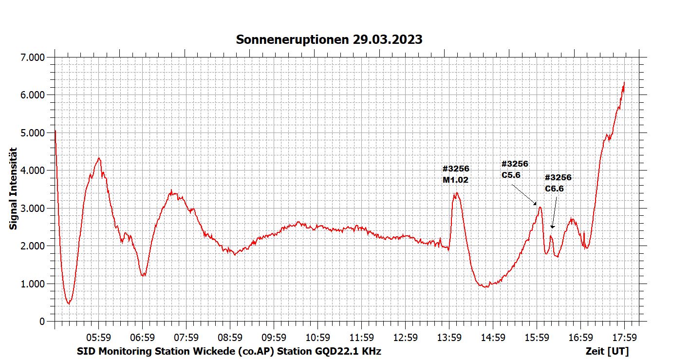

Hier meine Aufzeichnung vom 29.03.2023
Es war jetzt lange eher ruhig auf der Sonne.
Region #3256 verabschiedet sich nun mit zwei Ausbrüchen, darunter ein X1.2,
der leider (Ausbruchszeit) nicht aufgezeichnet werden konnte.
Bild zwei zeigt den X1.2 Ausbruch um 02:33 UTC
Quelle Bild zwei: SpaceWeatherLive.com

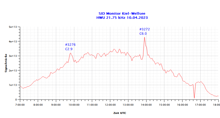

Hier meine Daten vom 10.04.2023

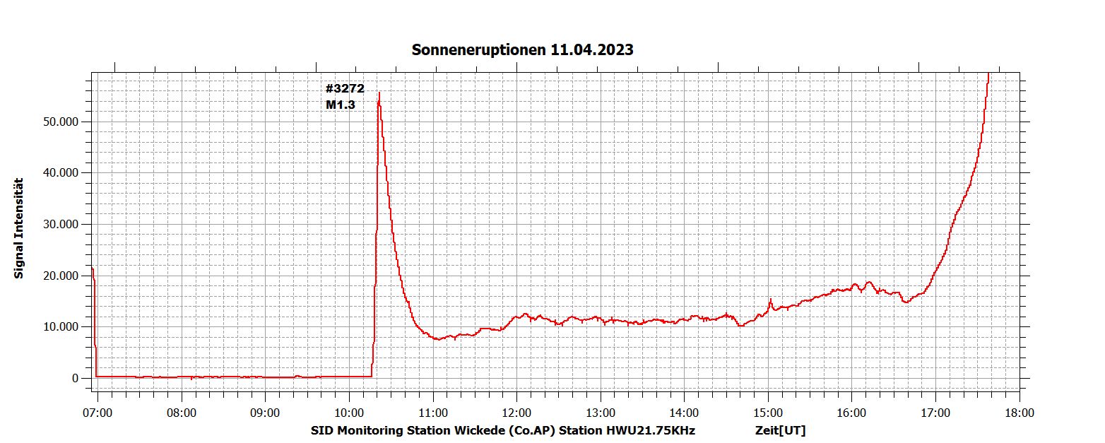

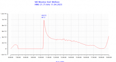

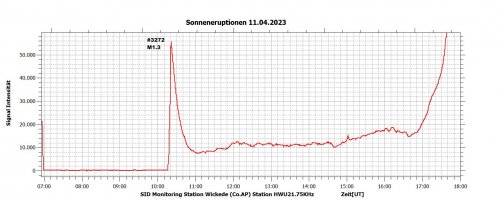

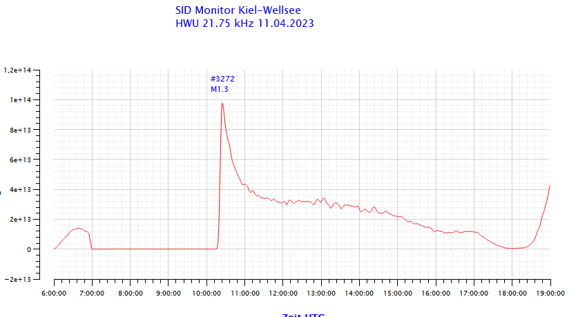

heute mal etwas zum schmunzeln.
HWU-21.75 kHz wurde gerade beim M1.3 Ausbruch (11_04_2023) der Region 3272 eingeschaltet.

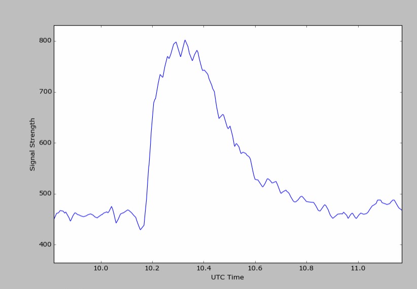

Naja, wenn wir ehrlich sind, dann ist bei den beiden Grafiken wohl noch ein "Einschaltimpuls" dabei.
Bei dir (Richard) wird das besonders deutlich. Anstieg von Null auf 1e+14. Sozusagen von Null auf "fast" unendlich. Für ein M-Klasse Ereignis wohl ein bisschen heftig.

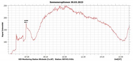

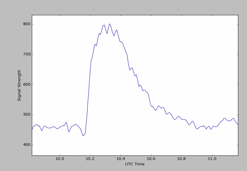

Realistischer ist das hier vielleicht:
NRK37.5KHz, #3217, M1.3
Anstieg 9.5min von 250 auf 800 Einheiten
Den Anhang 322791 betrachten
Daher mein schmunzeln ;)

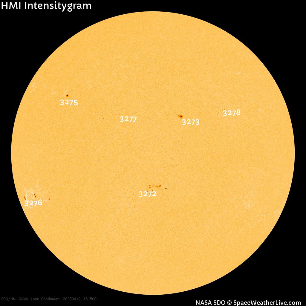

die Anzahl der Sonnenflecken hat wieder zugenommen(siehe Bild 2 - Quelle SpaceWeatherLive).

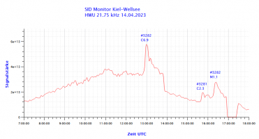

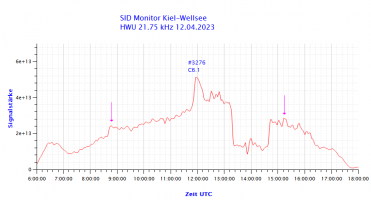

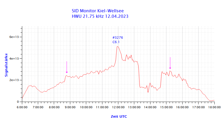

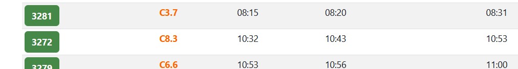

Hier meine Daten vom 12.04.2023
Leider konnte ich die Ausbrüche C3.4 um 08:36 und C5.2 um 15:38 -siehe Pfeile- nicht eindeutig aufzeichnen.

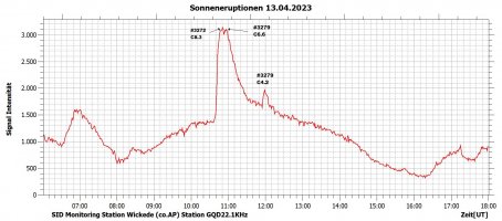

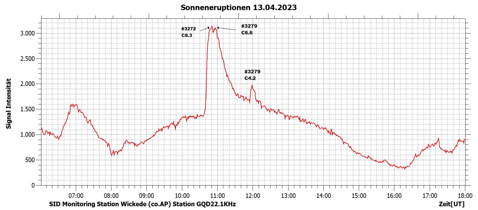

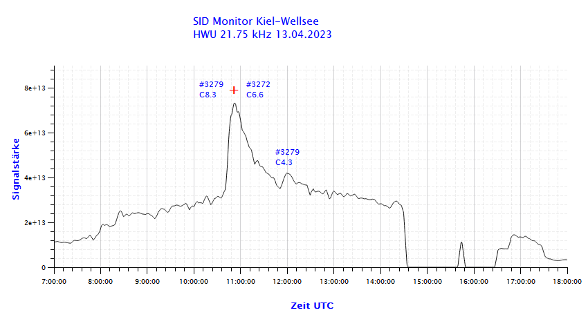

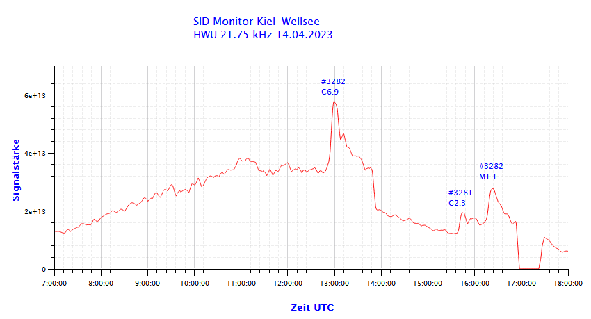

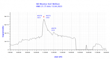

hier das Ergebnis meiner Aufzeichnungen vom 13.04.2023
Zwei Ausbruche verschiedener Sonnenfleckenregionen folgten aufeinander.

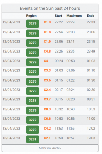

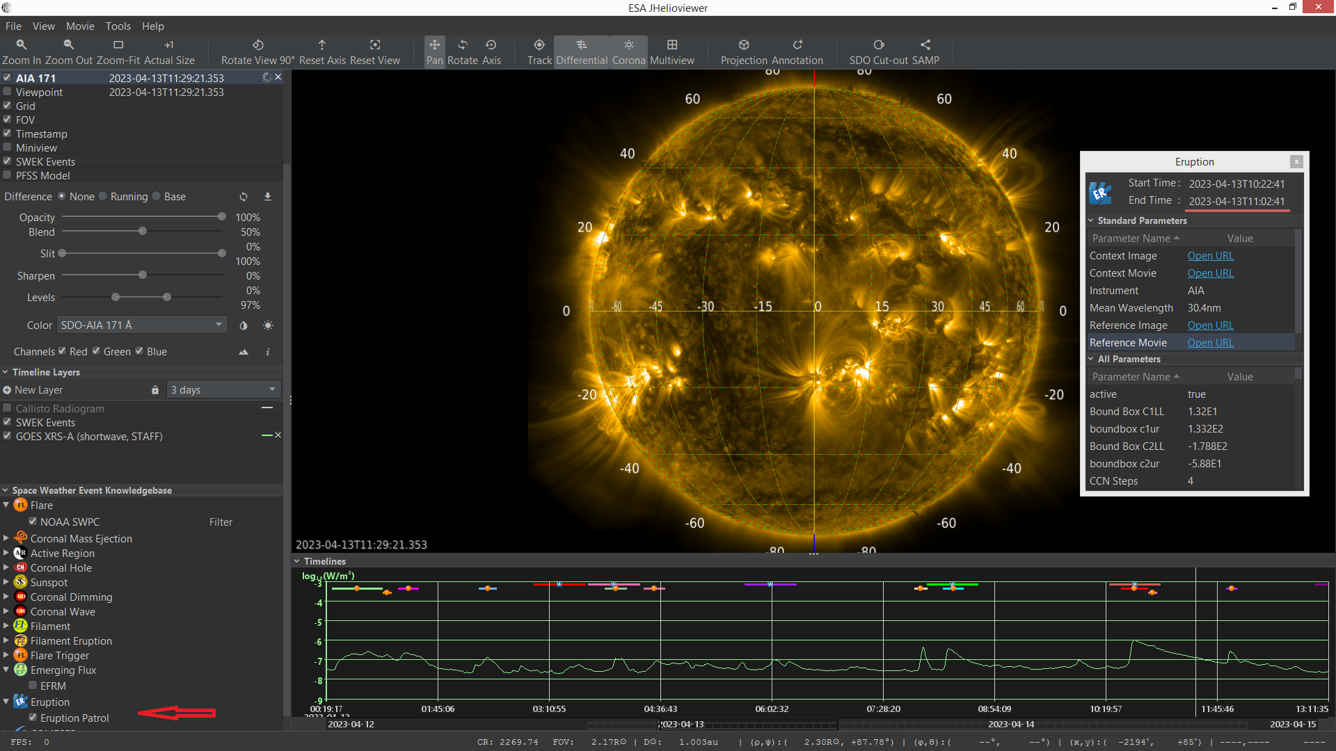

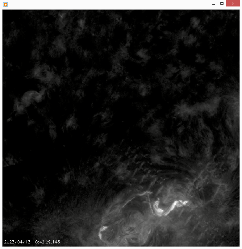

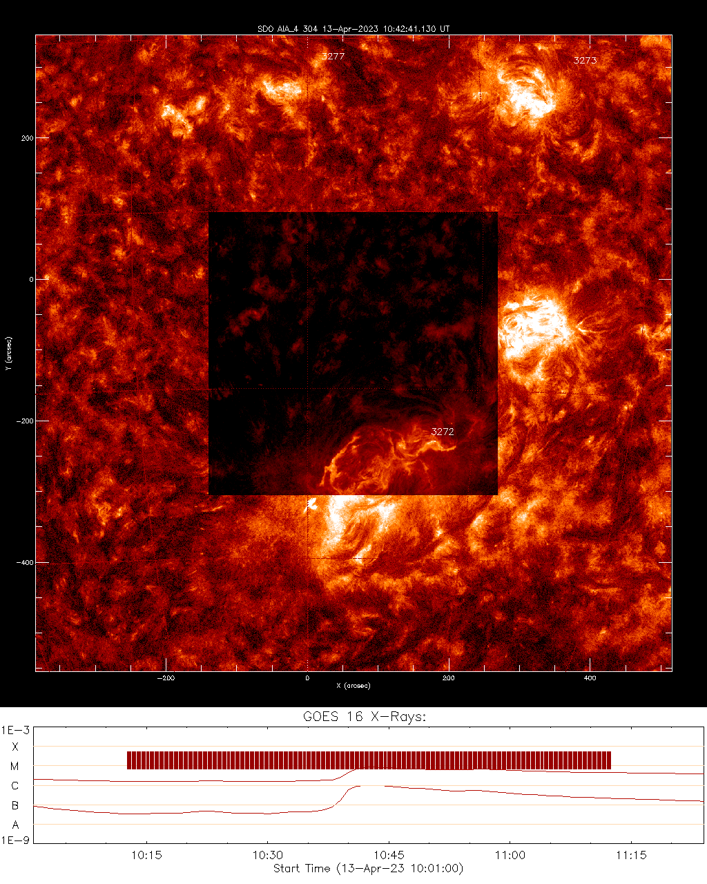

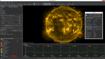

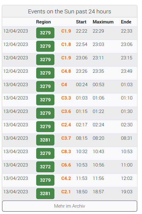

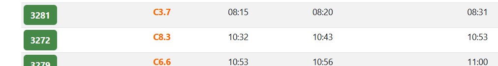

Moin Andras,
es ist alles ein wenig verwirrend.
Habe beim JHelioviewer mal versucht Klarheit zu bekommen.
Alles sehr kompliziert. Über den Punkt Eruption > Eruption Patrol bin ich, so sieht es wenigstens aus,
fündig geworden. Demnach ist deine Bezeichnung richtig.
Zur fraglichen Anfangszeit wird dort #3272 gezeigt. Das Filmchen dazu kann ich leider wegen der Größe nicht hochladen,
daher nur ein SW-Bild mit Timeline.
Alles sehr eigenwürdig und merkartig ;)
