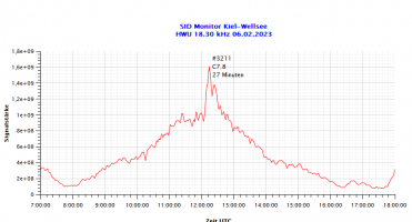

SID (Sudden Ionospheric Disturbance) Beobachtungen 2023

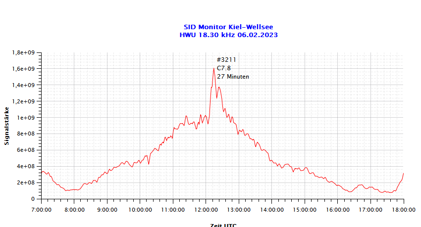

meine Daten vom 06.02.2023

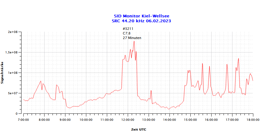

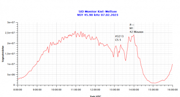

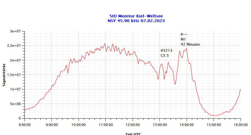

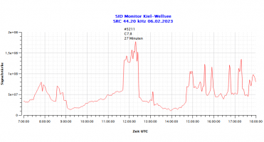

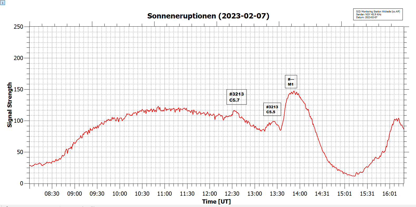

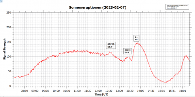

hier meine Aufzeichnung vom 07.02.2023
Meine Daten vom Sender NSY 45.90 kHz sind lange nicht so eindeutig,
wie sie bei Andreas sind.
Naja, dafür sind Deine Daten von DHO38 besser. Ich überwache zur Zeit 16 VLF Sender mit SuperSID. Mal ist der eine Sender gut, mal der andere Sender. Aber irgendeiner liefert dann (fast) immer gute Daten.

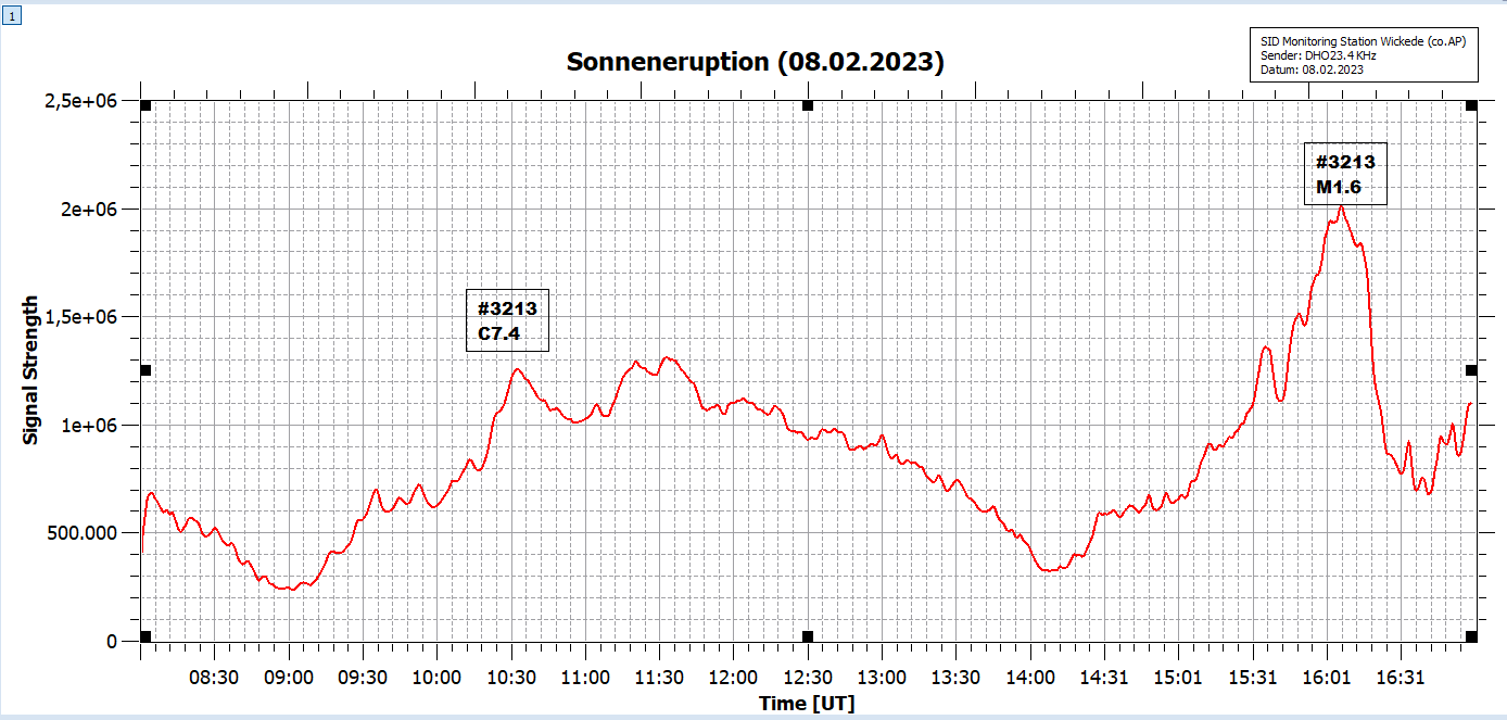

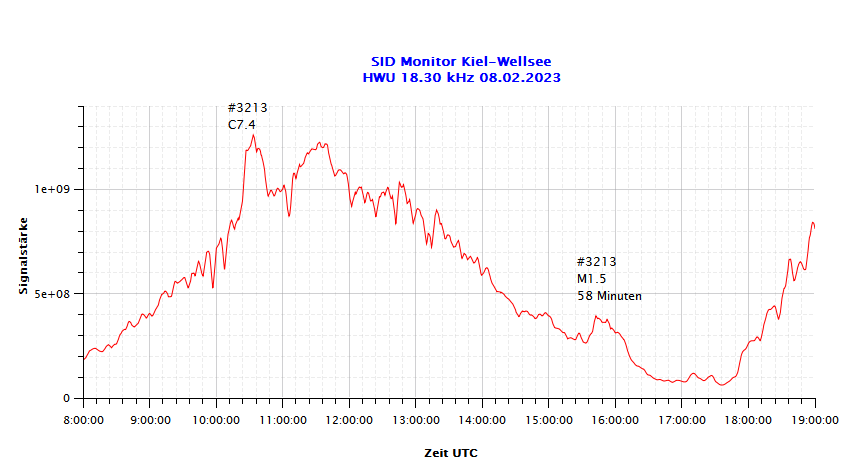

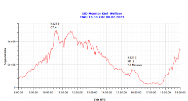

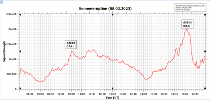

Hier meine Daten vom 08.02.2023. Leider nur vom Sender HWU 18.30 kHz
Den Rest meiner Daten habe irgendwie gelöscht.
Tja, das größte Problem sitzt oft zwischen den Ohren :eek:.

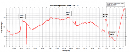

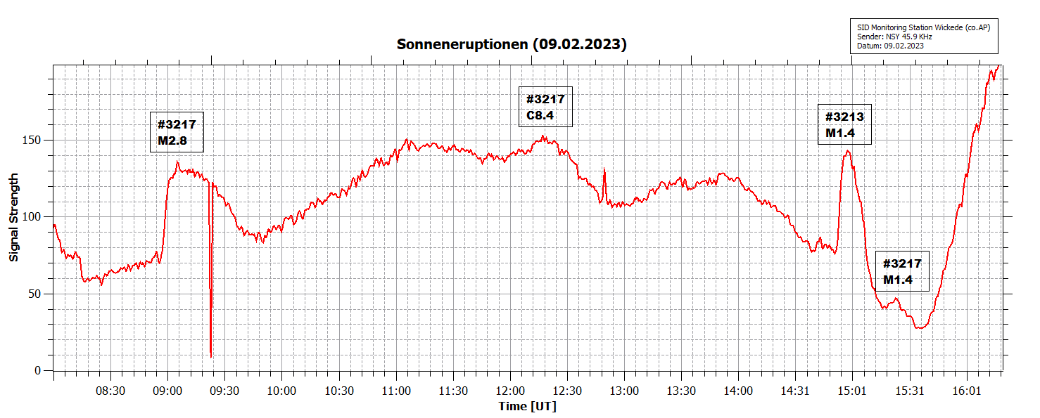

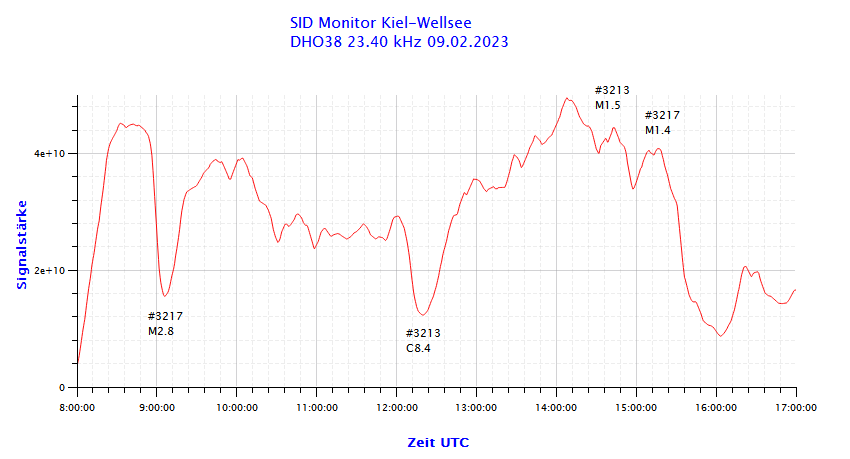

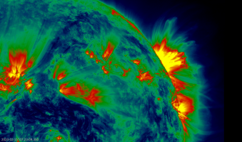

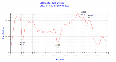

Heute sahen meine Daten allesamt nicht so toll aus. Die besten Daten habe ich mit NSY registriert. Schon mächtig was los auf der Sonne. Heute (bis 18 Uhr) schon fünf M-Klasse Ausbrüche.
Moin Andreas.
Auch meine Daten waren heute nicht gut.
DHO38 war ganz ordentlich, aber....
Ich schicke die Daten mal nicht inventiert. Momentan geht es auf der Sonne wirklich mächtig ab.

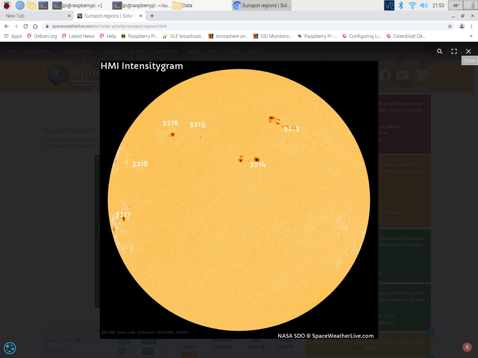

Im Filmchen ist der M2.8 Ausbruch von der Region #3217 zu sehen (am Ende).
Wie immer mit JHelioviewer erstellt.
  • JHV_2023-02-09_23.16.38.mp4
    374,1 KB

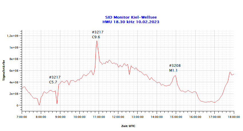

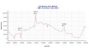

Hier meine Aufzeichnung vom 10.02.2023
Bis jetzt hat SC25 (Solar Cycle 25) die Vorhersagen der NOAA um einiges übertroffen.
Mal sehen was noch kommt.

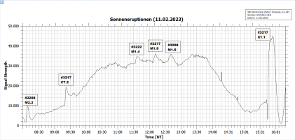

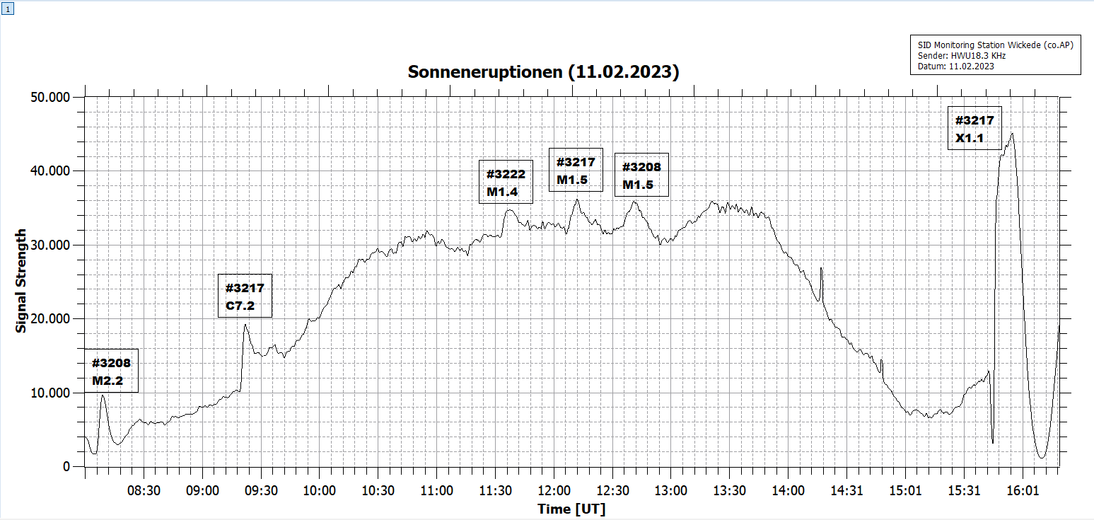

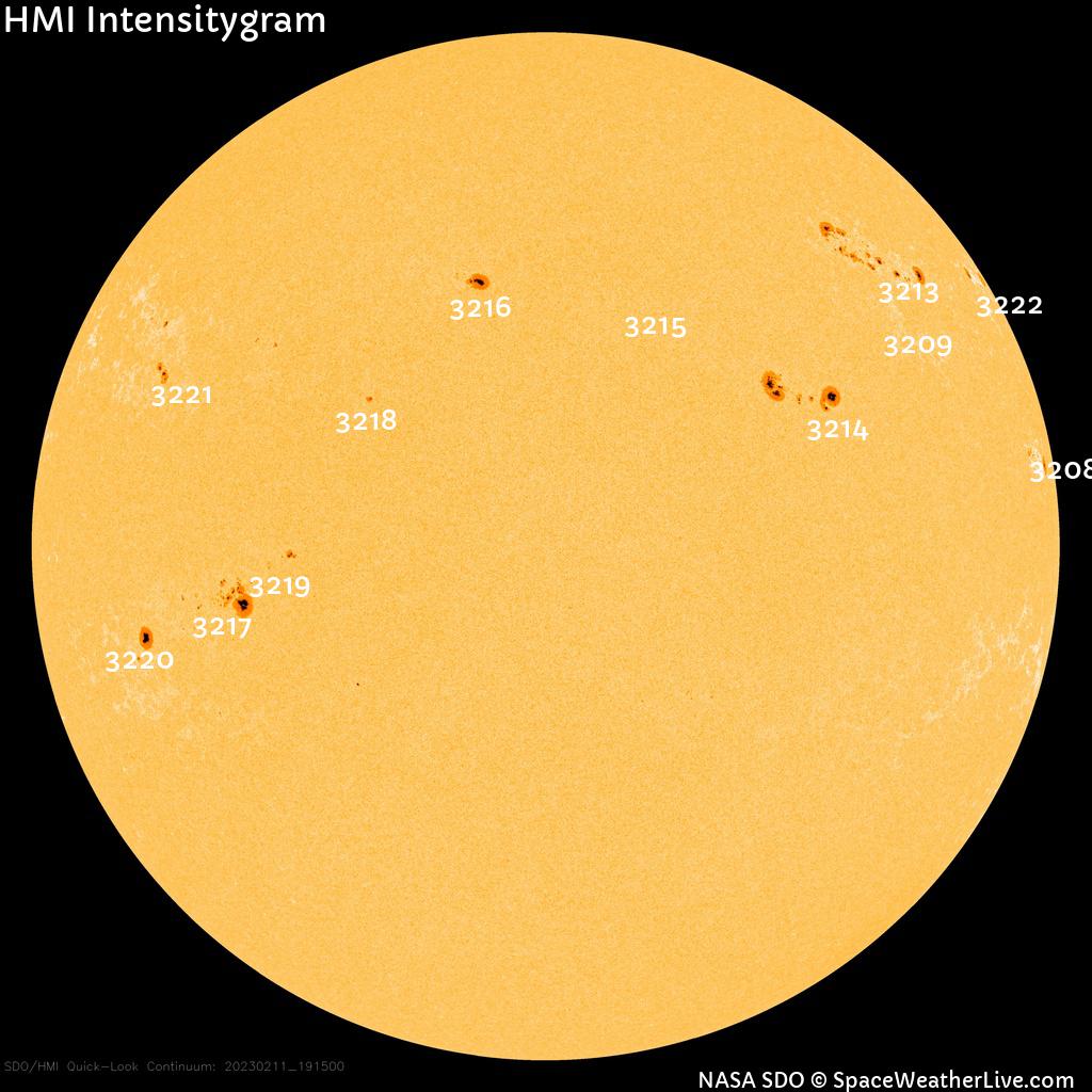

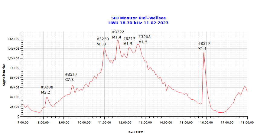

hier meine Daten vom 11.02.2023
So eine Ereignisflut konnte ich bis jetzt noch nie aufzeichnen.
Etliche Sonnenfleckenregionen mischten mit. Der Gewinner ist.... #3217
Quelle Sonnenflecken SpaceWeatherLive

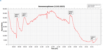

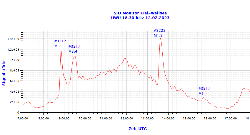

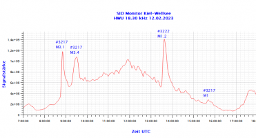

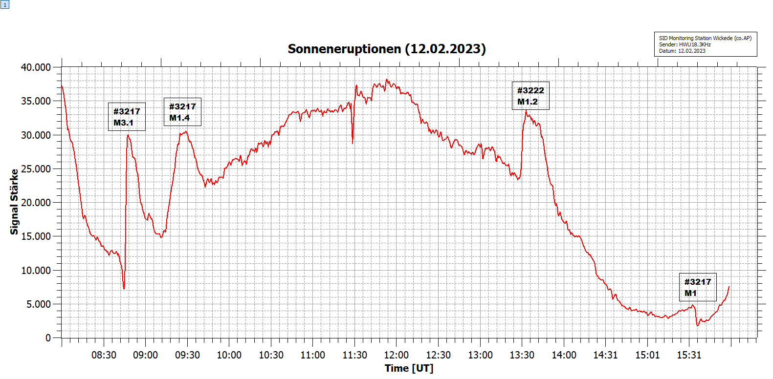

Hier meine Daten vom 12.02.2023
Region #3217 war wieder Hauptakteur/in.
Region # 3222 verabschiedet sich mit einem M1.2 Ausbruch.

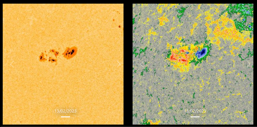

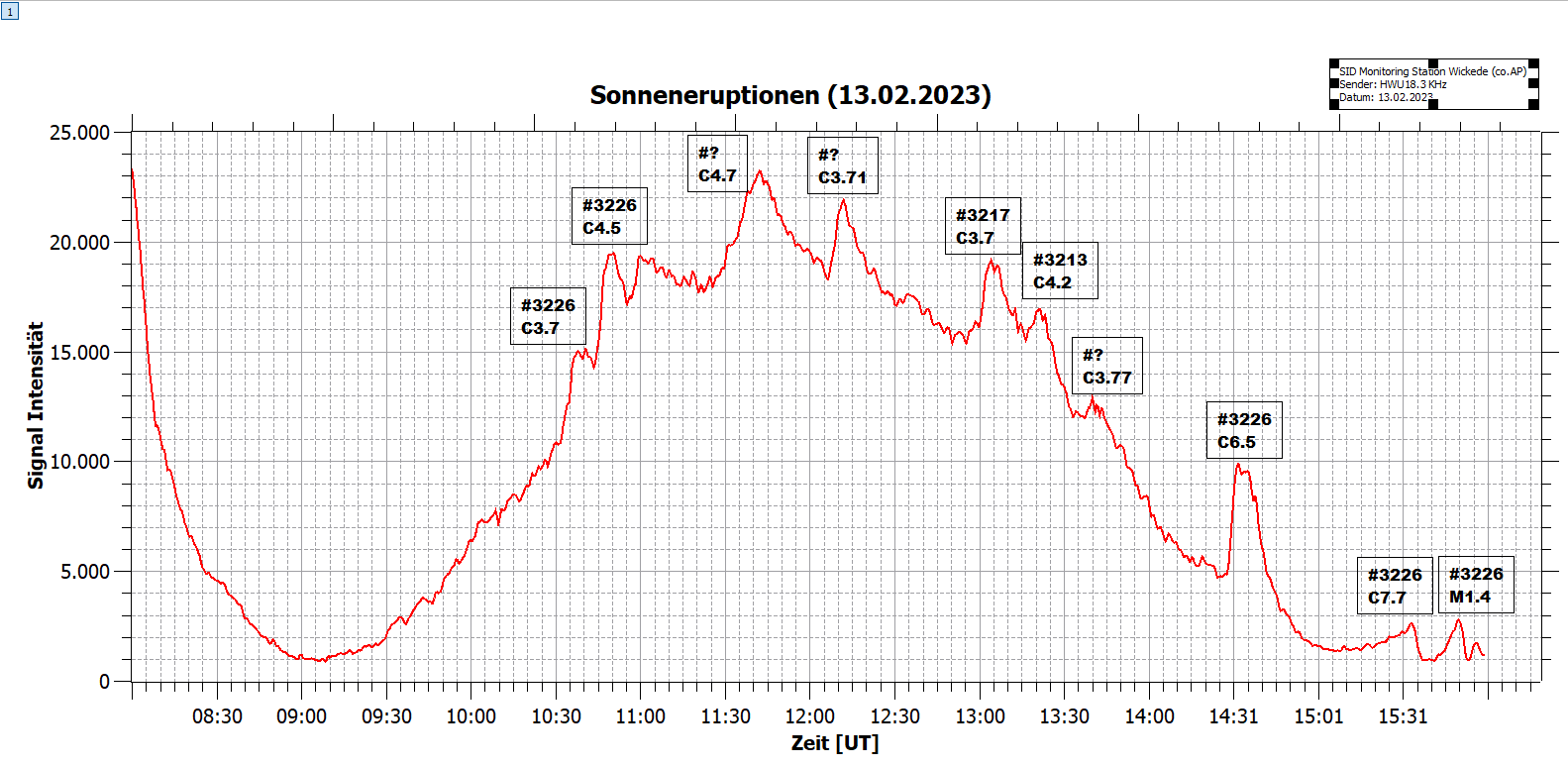

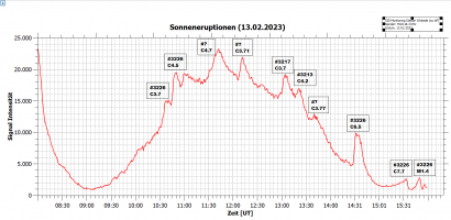

Am 13.02.2023 gab es eine Vielzahl von C-Klasse Eruptionen. Die meisten kamen aus der Region des Sonnenflecks 3226
Übersichtsaufnahme und Magnetogram NASA/SDO

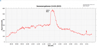

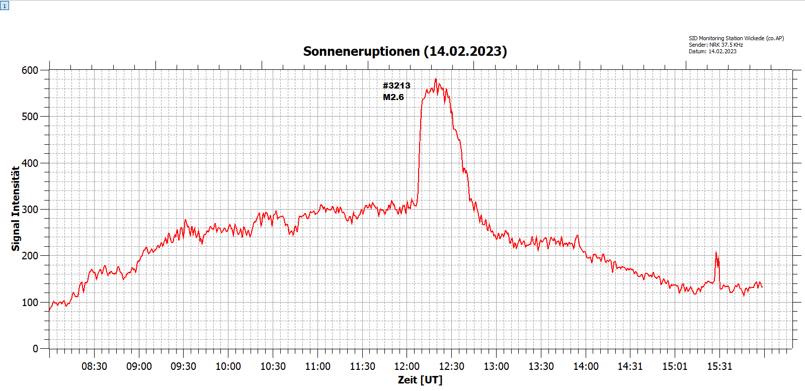

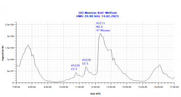

nach einer Arbeitsverweigerung gestern - der Raspi hatte sich verabschiedet,

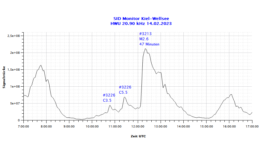

hier meine Daten von heute (14.02.2023).
Bild zwei zeigt den M2.6 Ausbruch der Region #3213, erstellt mit JHelioviewer, die sich nun langsam verabschiedet.

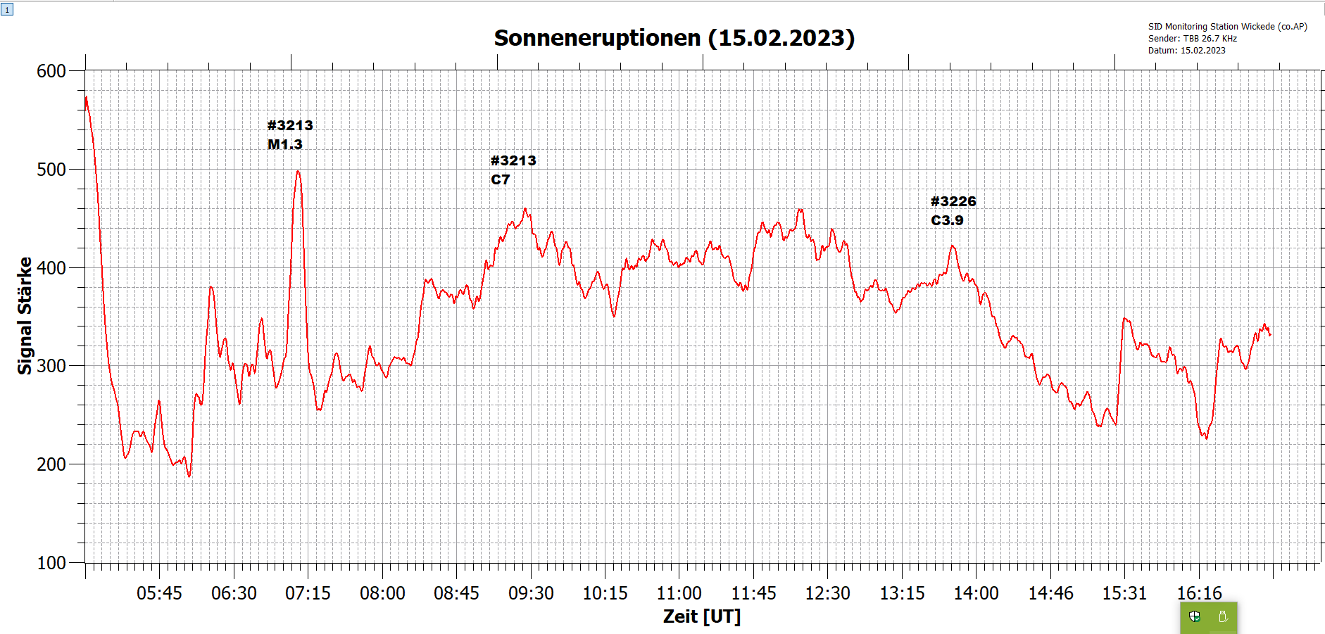

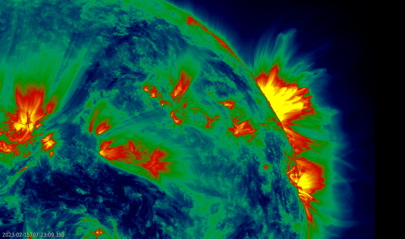

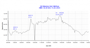

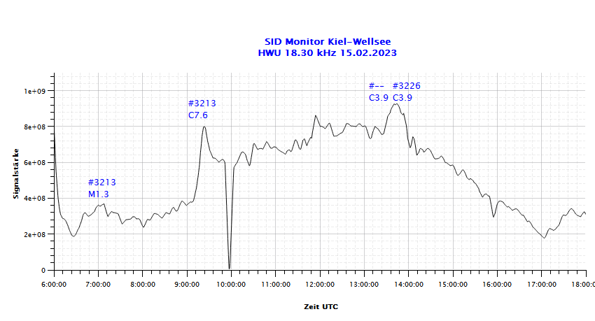

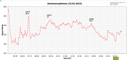

hier meine Daten vom 15.02.2023
Das zweite Bild zeigt den M1.3 Ausbruch um etwa 06.42 Uhr #3213 AIA 171
in der Farbzusammenstellung Blue/Green/Red/Yellow, nur mal um zu zeigen
welche Möglichkeiten man mit JHelioviewer hat.

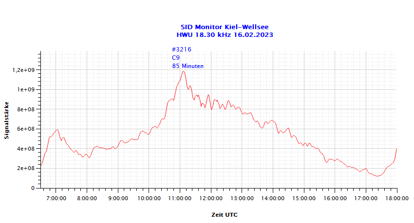

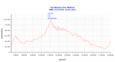

hier meine Daten vom 16.02.2023
Heute nur ein Ausbruch, aber der ging 85 Minuten

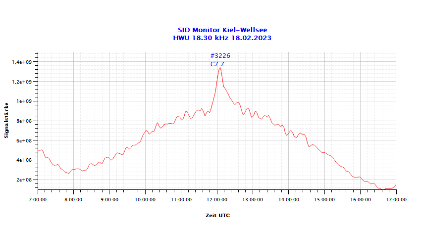

hier die Daten vom 18.02.2023
Es war heute eher ruhig, aber einen C7.7 Ausbruch konnte ich aufzeichnen.
Im Filmchen ist der X2.28 Ausbruch vom Freitag den 17.02.2023 zu sehen,
wie immer mit JHelioviewer erstellt.
  • JHV_2023-02-18_23.45.41.mp4
    424,8 KB

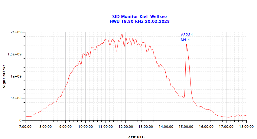

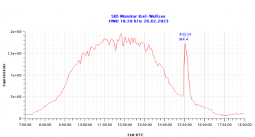

hier meine Daten vom 20.02.2023 (Rosenmontag).
Die neue Sonnenfleckenregion #3234 schickt einen schon mal einen M4.4 Ausbruch.

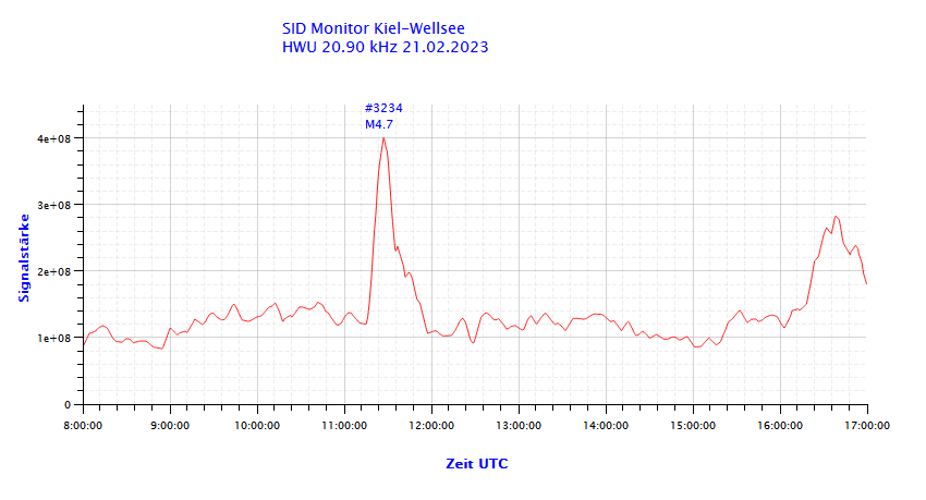

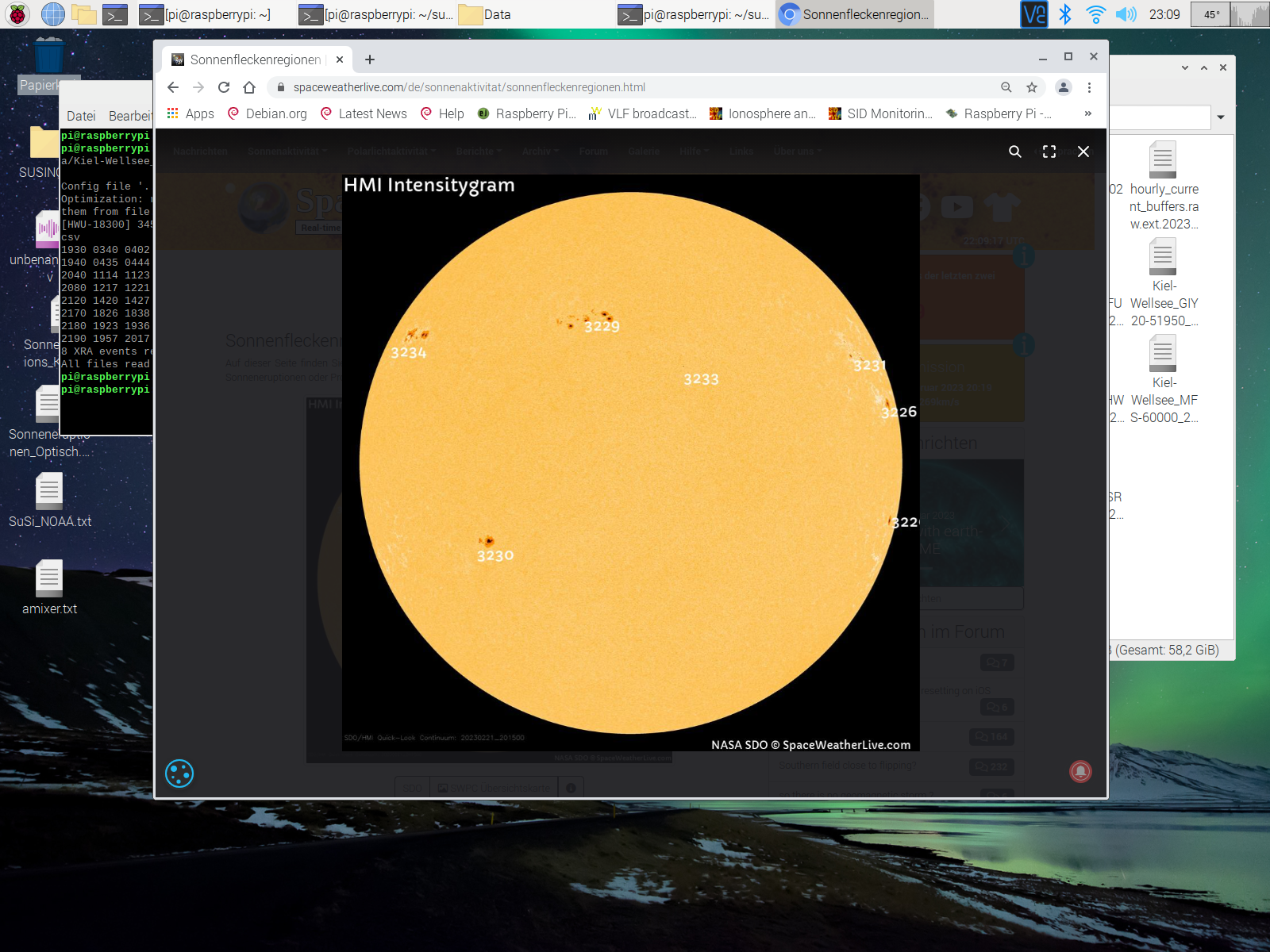

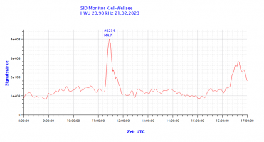

hier meine Daten vom 21.02.2023
Leider war mein Lieblingssender HWU 18.30 kHz zur Zeit der größten Aktivitäten abgestellt,
so die Daten von HWU 20.90 kHz. Das Sonnenfleckenbild wie immer von SpaceWeatherLive.com

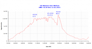

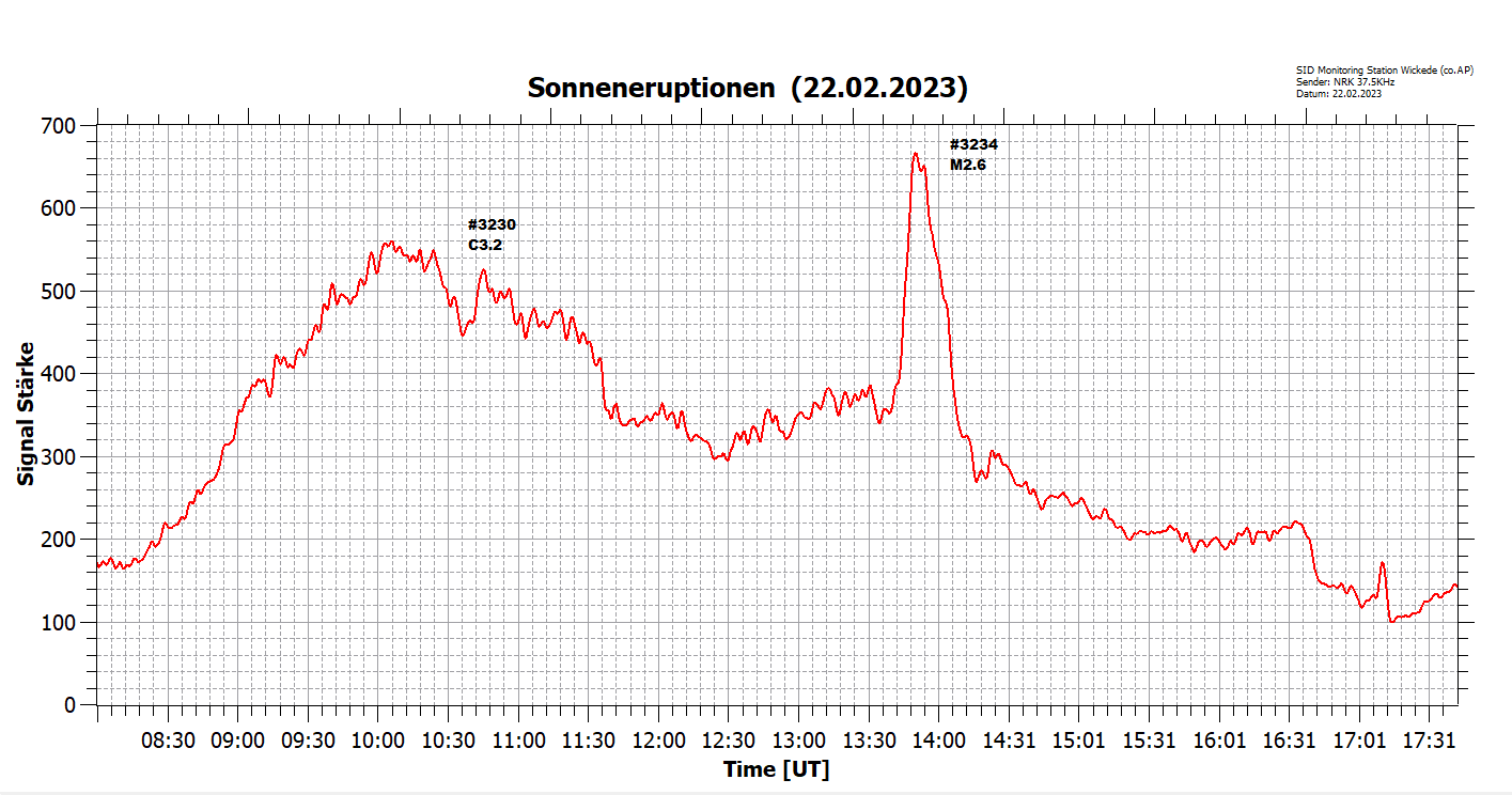

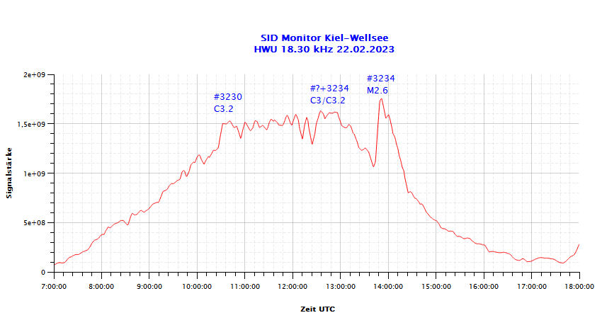

hier meine Daten vom 22.02.2023
Das Filmchen zeigt zeigt eine Reihe von koronalen Massenauswürfen in der Zeit vom
19.02 bis 22.02.2023. Der letzte ist der M2.6 von heute
  • JHV_2023-02-22_23.00.36.mp4
    579,8 KB

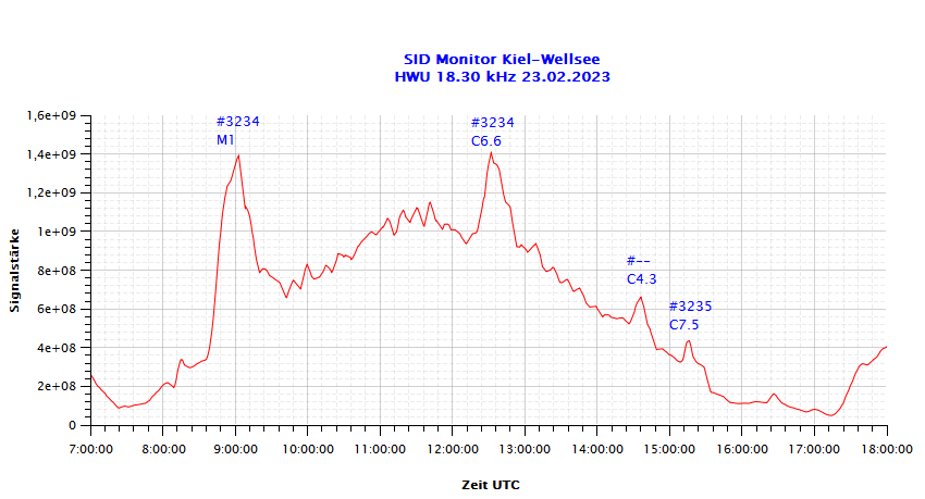

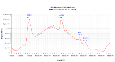

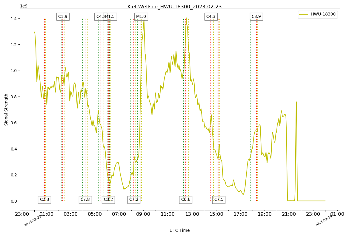

meine hier Daten vom 23.02.2023
Bild zwei der Ausdruck vom SuperSid-Programm mal zum Vergleich.
