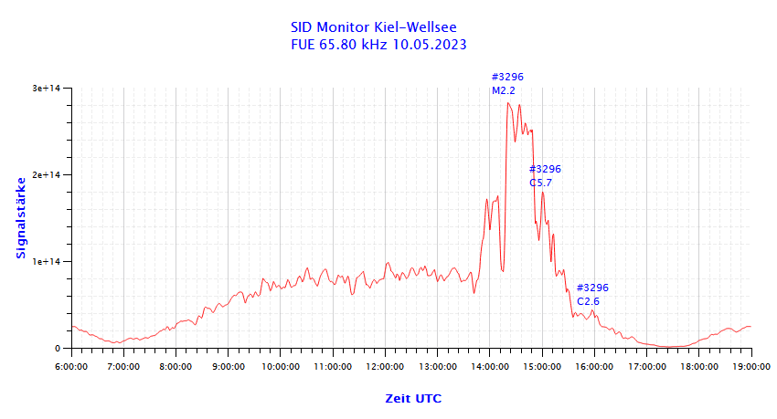

SID (Sudden Ionospheric Disturbance) Beobachtungen 2023

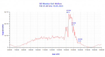

die Daten vom 10.05.2023
Die einzigen brauchbaren Daten lieferte FUE 65.80kHz.
Warum der M2.2 Ausbruch dermaßen breit aufgezeichnet wurde, obwohl er nur
22 Minuten dauerte, ist mir ein Rätsel.

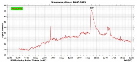

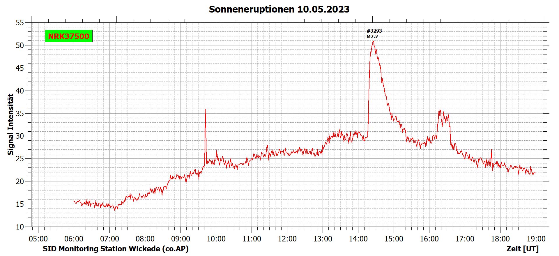

10.05.2023
Im Moment ist es wirklich schwierig geeignete Sender zu finden. Von 10 Sendern konnte ich nur NRK37.5KHz verwenden. Alle anderen liefern nicht brauchbare Daten.
manchmal ist es zum verdreifeln :cautious:, wenn der für mich momentan einzige Sender, der
gut zu empfangen ist, auch noch zwischendurch abgeschaltet wird.

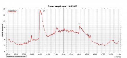

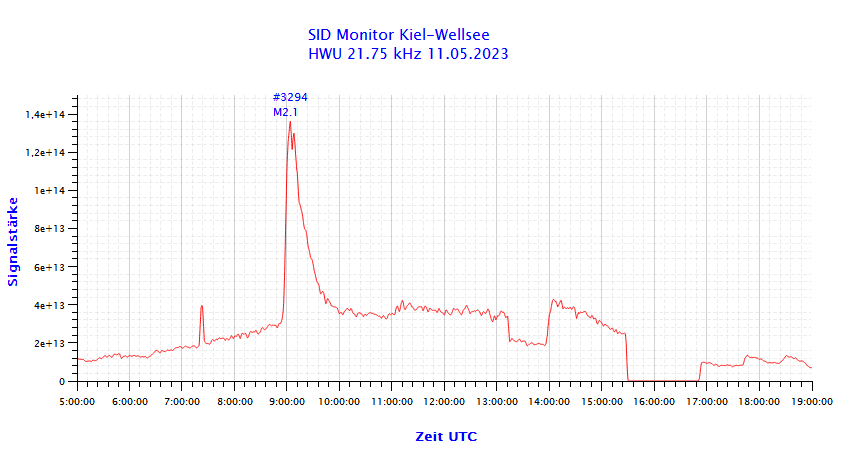

Hier die Daten für den 11.05.2023
So jetzt gehe ich Wetterballons jagen.

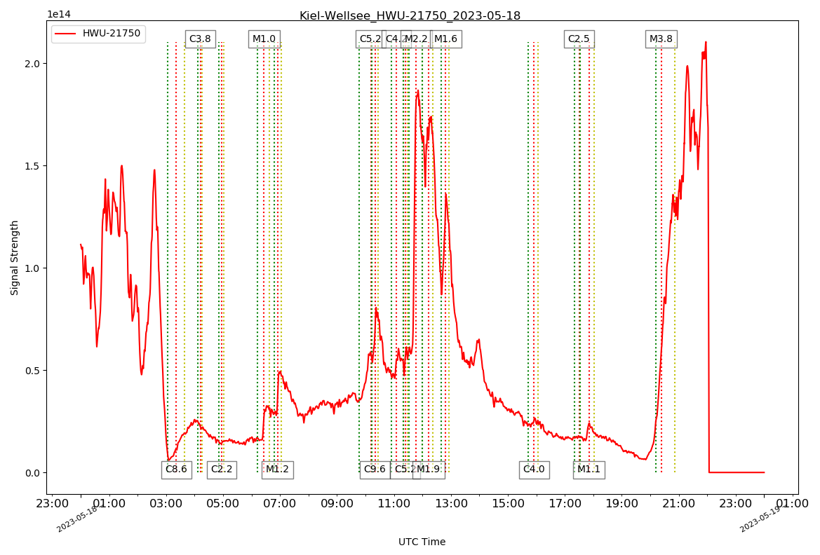

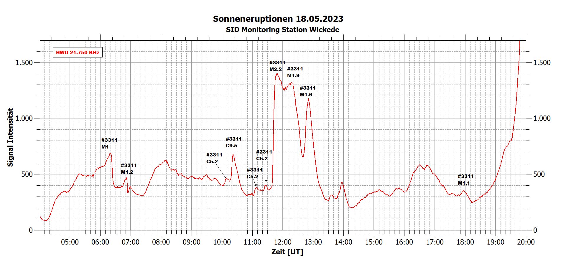

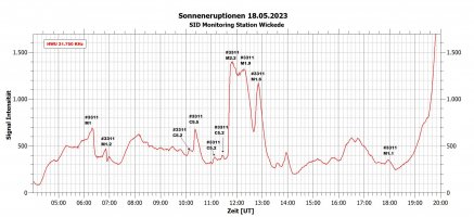

heute war mächtig was los auf der Sonne.

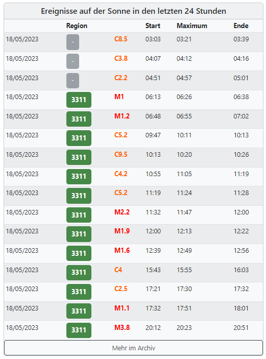

Hier die Daten vom 18.05.2023, aufgrund der Menge der Ausbrüche, dargestellt mit supersid-plot.
Die Anhänge wie üblich: Quelle SpaceWeatherLive.com
Noch etwas, wenn Dummheit quitschen würde müsste ich den ganzen Tag mit einer Ölkanne
herumlaufen. Habe bei bei Verarbeitung der Daten mein System abgeschossen :mad: und das nicht zum ersten Mal.

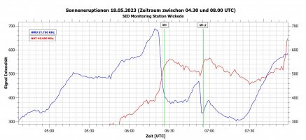

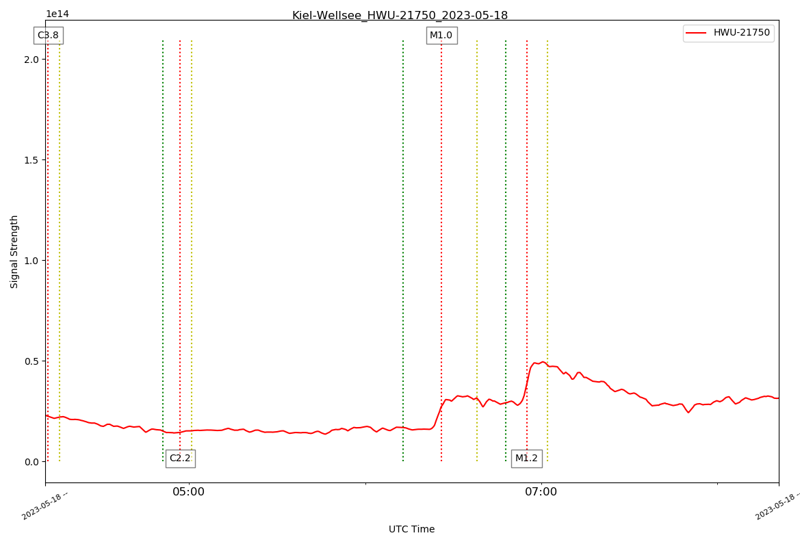

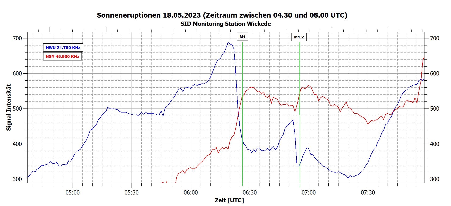

Habe mir noch einmal die Daten vom 18.05.2023 im Zeitraum 04:30 und 08:00 angesehen. Wenn man es genau nimmt, dann sind die Ereignisse M1 und M1.2 mit der Kurve von NSY 45.9 KHz besser abgebildet. Allerdings sind da immer noch 5 Minuten Differenz zum Signal vom GOES Satellit.
Moin Andreas.
Ich habe mal mit SuperSid-plott einen Ausschnitt gemacht.
Auch hier ist eine zeitliche Verzögerung zu sehen.
Zu Erklärung: jeder Ausbruch wird mit drei Strichen Dargestellt.
Strich 1: Ausbruchsbeginn
Strich 2: Ausbruchshöhepunkt
Strich 3: Ausbruchsende
Eine Erklärung der Zeitlichen Verzögerung könnt die Ausbreitungszeit der Ultravioletten- und Röntgenstrahlung
von ca. 8 Minuten sein, bis die Strahlung die Ionosphäre trifft.
Die Satelliten empfangen die Ausbrüche bestimmt um einiges früher.

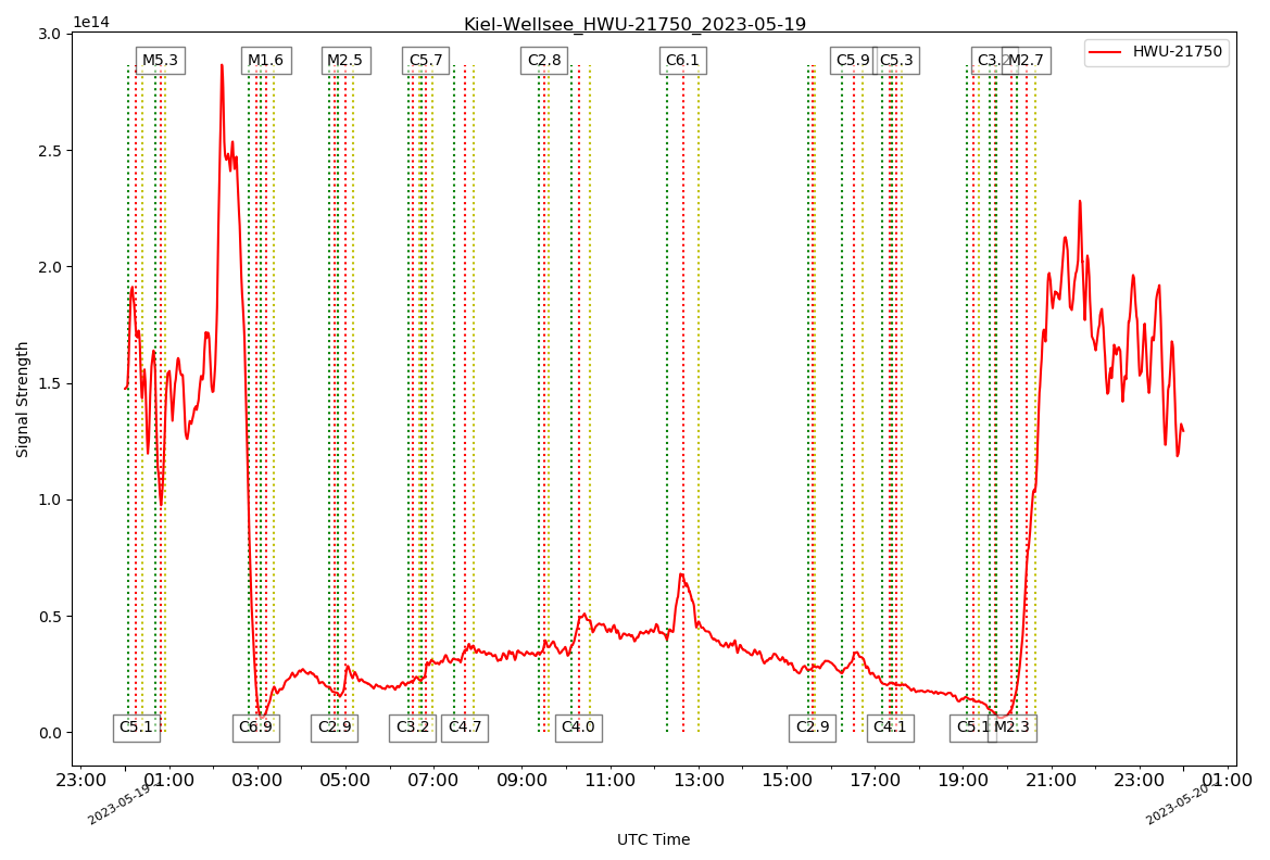

Hier die Daten vom 19.05.2023

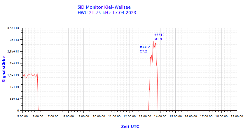

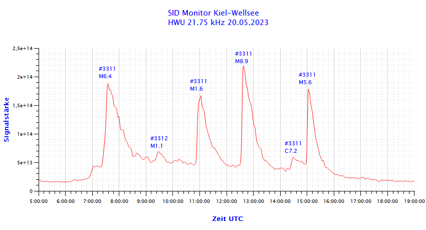

#3311 gibt keine Ruhe und #3312 nimmt Fahrt auf.

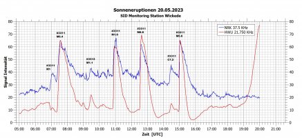

Es bleibt spannend. Hier meine Aufzeichnung vom 20.05.2023

Naja, der Satellit parkt ja auch noch in einem der Lagrange-Punkte.

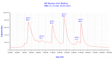

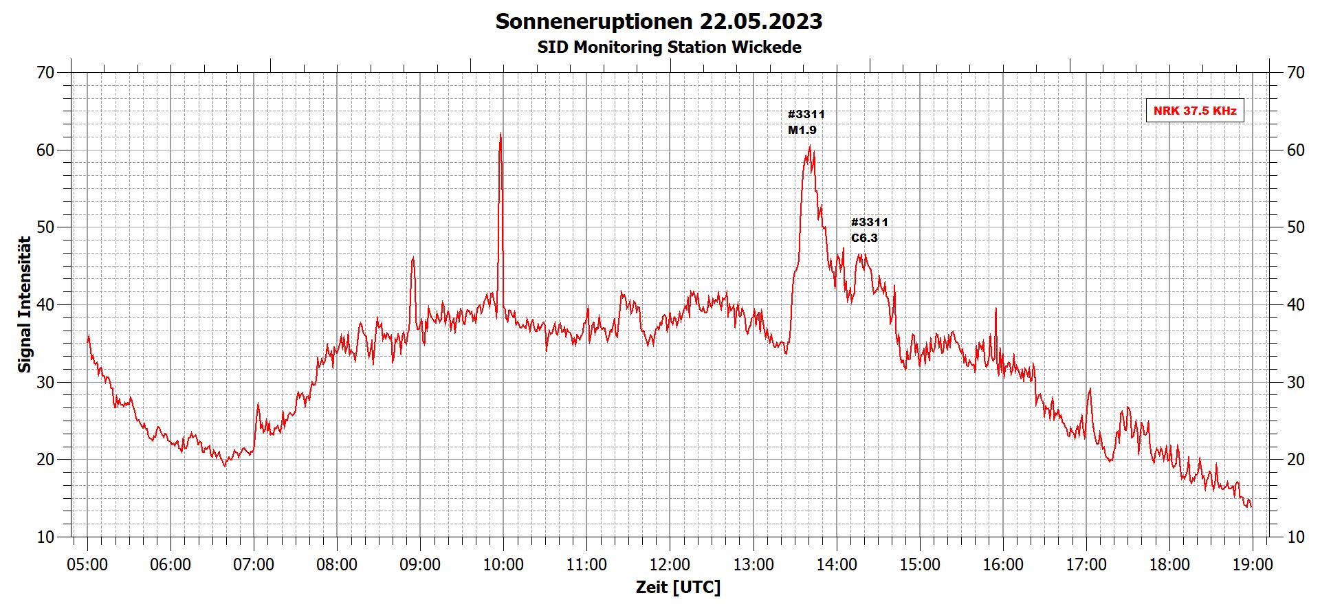

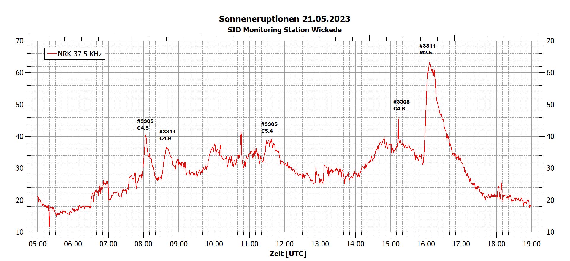

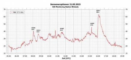

20.05.2023 hier auf zwei Frequenzen (NRK und HWU)
Merkwürdig finde ich, dass der M1.6 Peak so hoch geht. Ich hätte da ~M5 bis M7 erwartet.

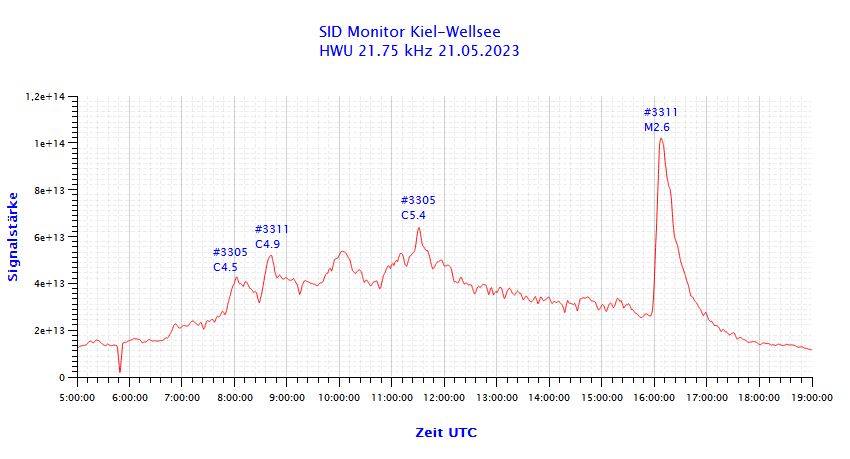

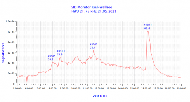

Hier meine Daten vom 21.05.2023, die ich aufzeichnen konnte.

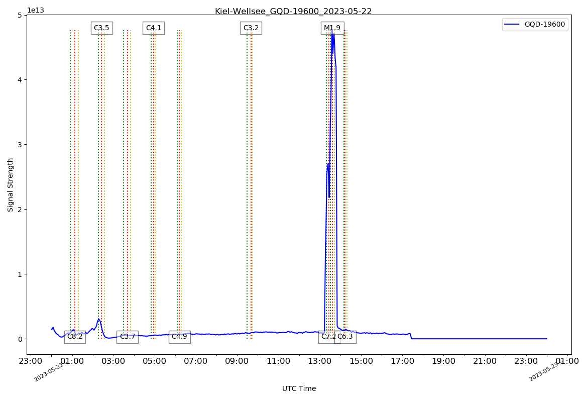

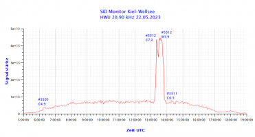

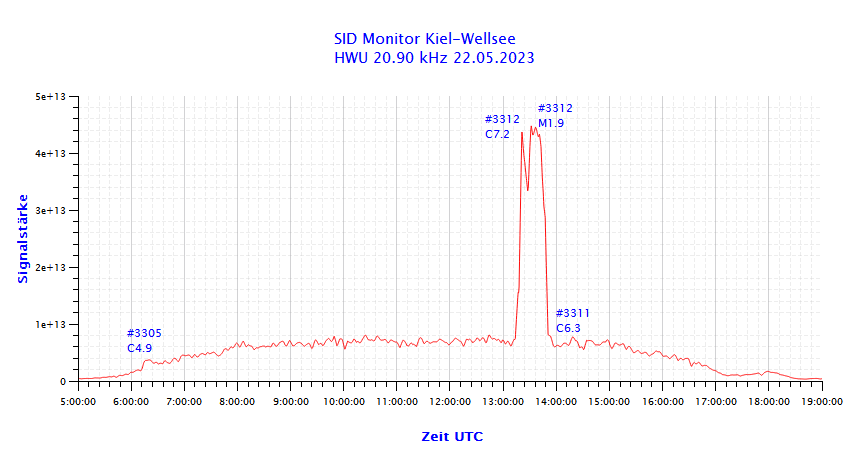

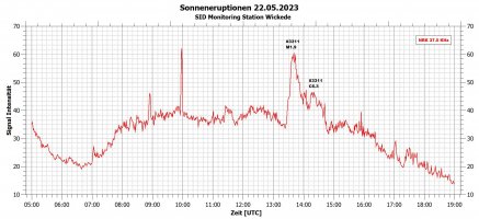

hier die Daten vom 22.05.2023
Kurios ist, das ich auf HWU 21.75kHz Ausbrüche aufzeichnen konnte,
obwohl der Sender um 06:00 Uhr abgeschaltet wurde.
Auch beim Sender GYD 19.60kHz, dessen Signale eher dürftig ankommen hatte einen großen Ausschlag.
Über etwa 25kHz konnte ich diese Phänomen nicht aufzeichnen.
Eventuell gibt es ja einen Funker, der ein Erklärung dafür hat?
In der Tat Bemerkenswert. Bis auf Sendeausfall konnte ich auf 21.75 KHz nichts weiter registrieren

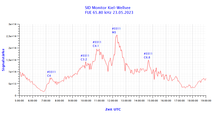

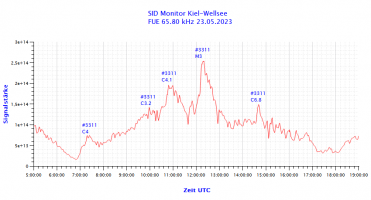

Hier meine Daten vom 23.05.2023

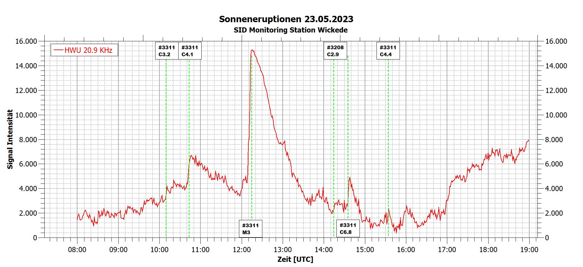

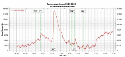

23.05.2023
Meine Daten mit HWU 20.9 KHz. Weil die Peaks nach unten gingen habe ich die Daten invertiert. Vor 08 Uhr keine Daten wegen Wartungsarbeiten.
