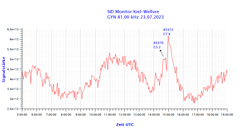

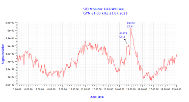

hier die Aufzeichnung vom 23.07.2023
heute mal wieder ein 24-Stunden Aufzeichnung.

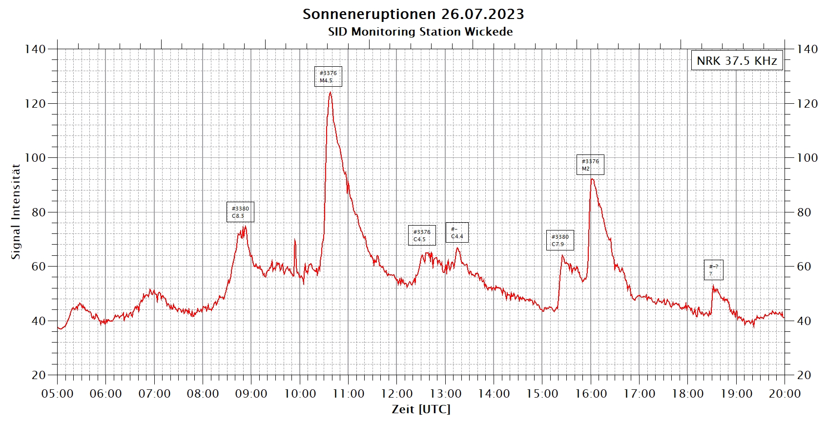

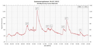

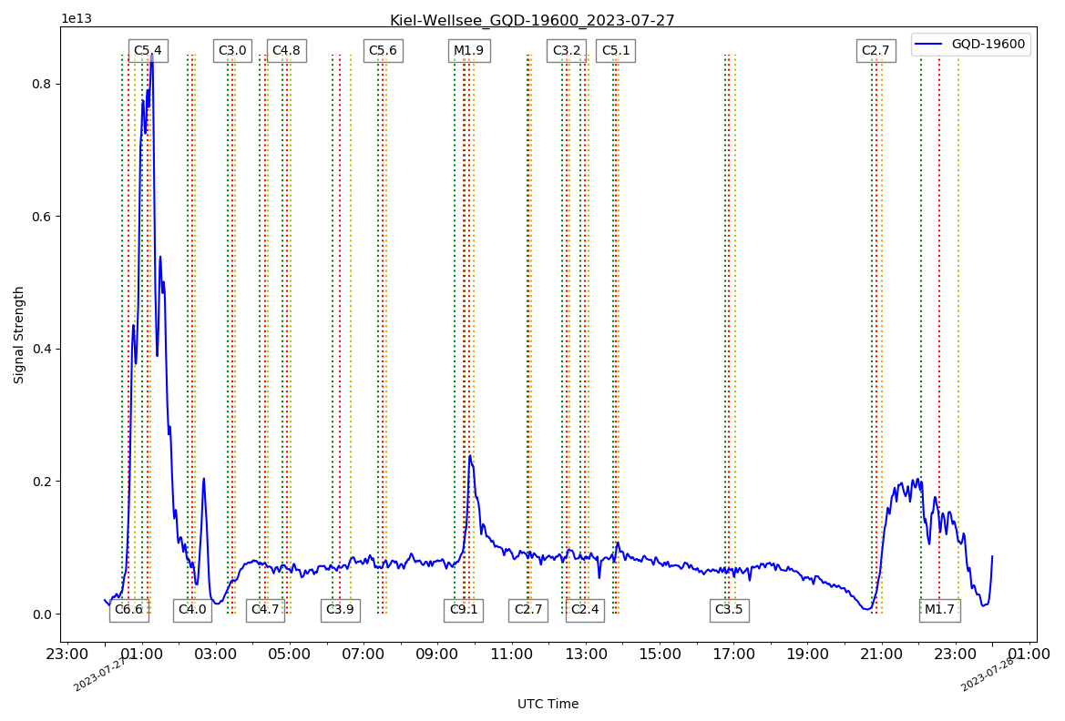

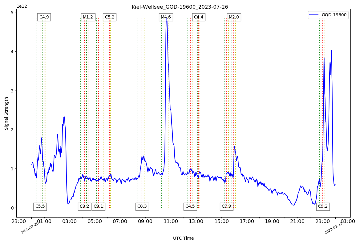

Hier die Daten vom 26.07.2023
Region #3376 trumpft nochmal auf (u.a. C9.1 + M1.9 Ausbruch).

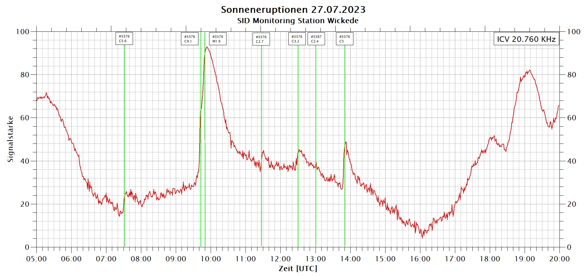

Die Daten vom 27.07.2023

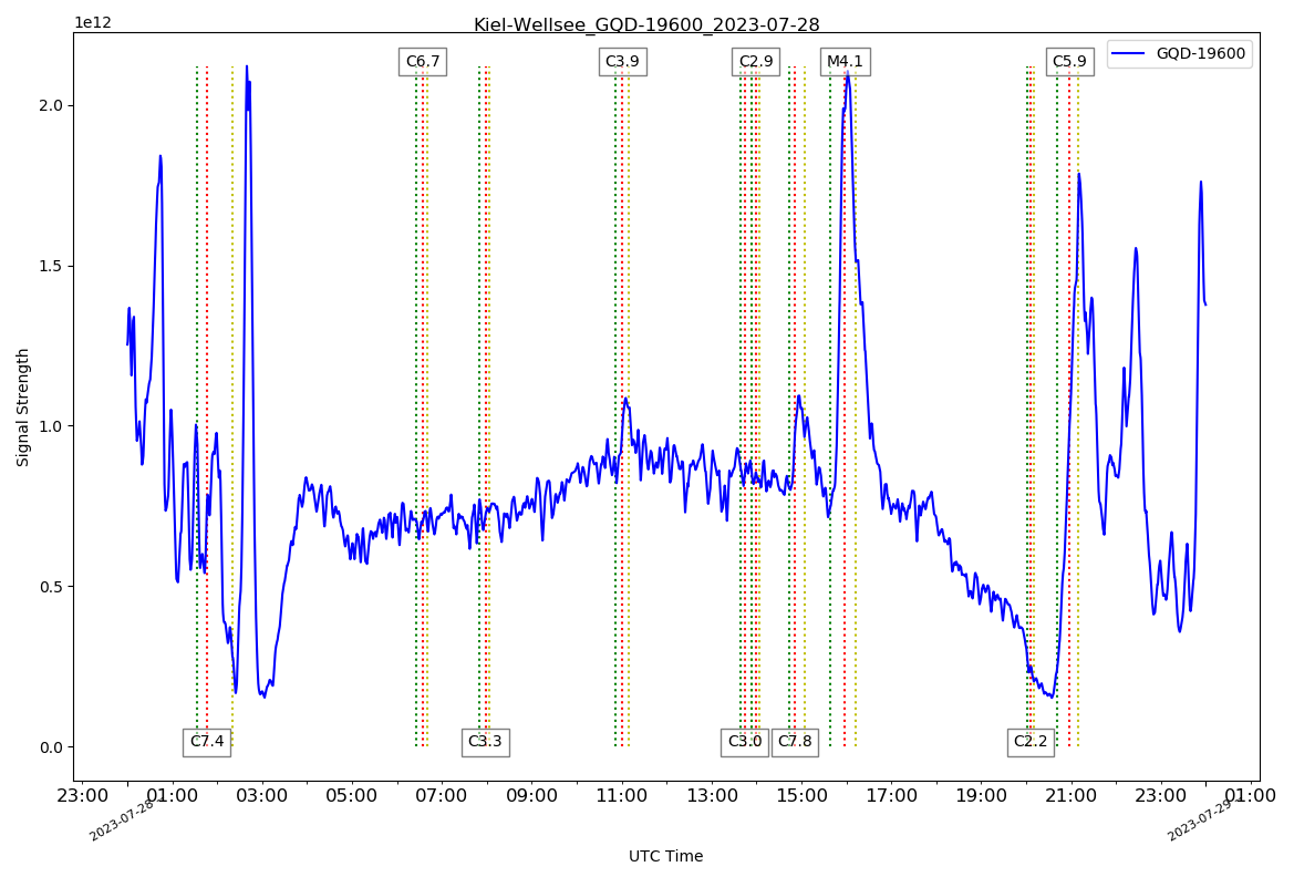

und hier noch mein 24 Stunden SuperSid-Plot vom Sender GQD 19.60 kHz.
War der M4.1 Ausbruch der Region #3376 ihr Abschied?

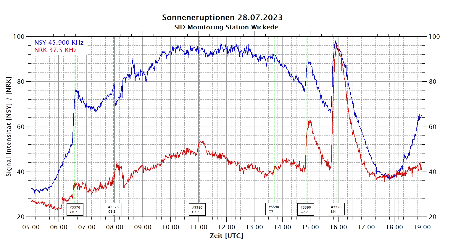

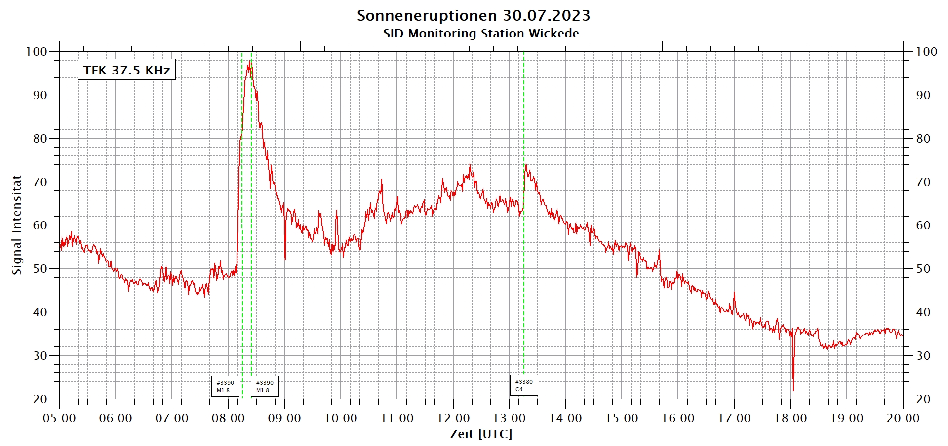

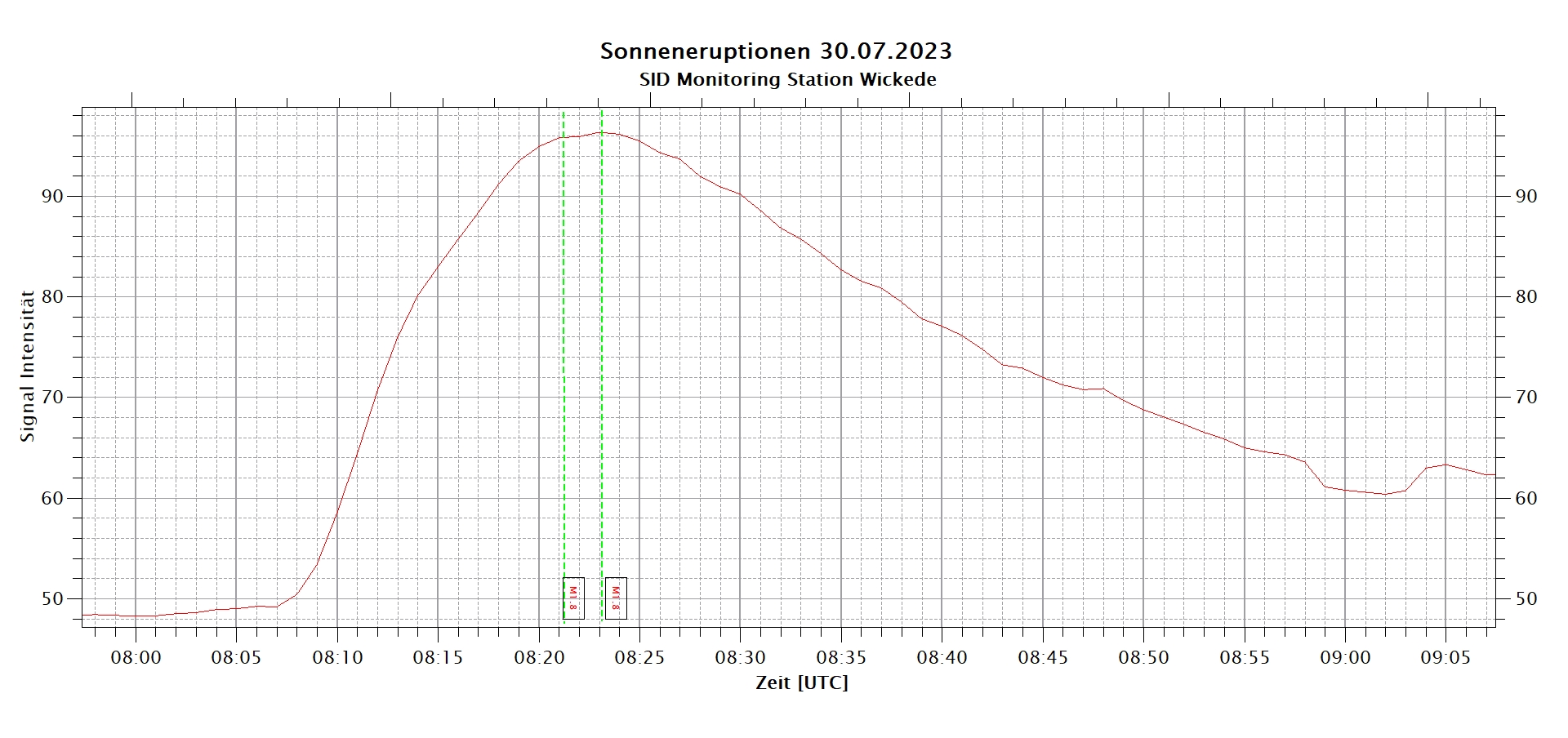

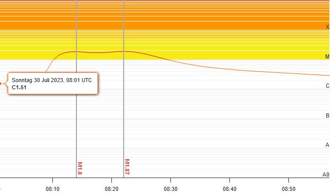

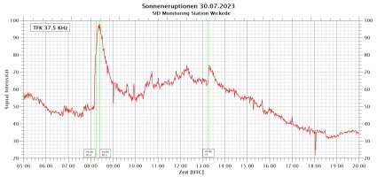

Daten vom 30.07.2023
Lt. GOES Röntgen Satellit gab es zwischen 08 Uhr und 08.20 ein M1.8 Doppelereignis. Hier einmal "reingezoom" dargestellt.

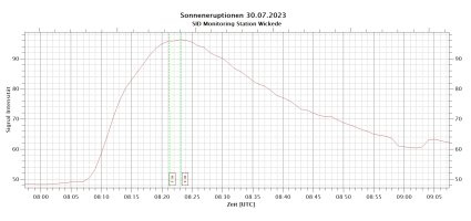

Meine Antenne hat mit ein paar Minuten Zeitverzögerung auch ein zweifaches Signal (wenn auch nur schwer erkennbar) empfangen. Hier auch "reingezoom" dargestellt. Daten sind geglättet.

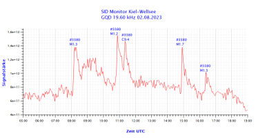

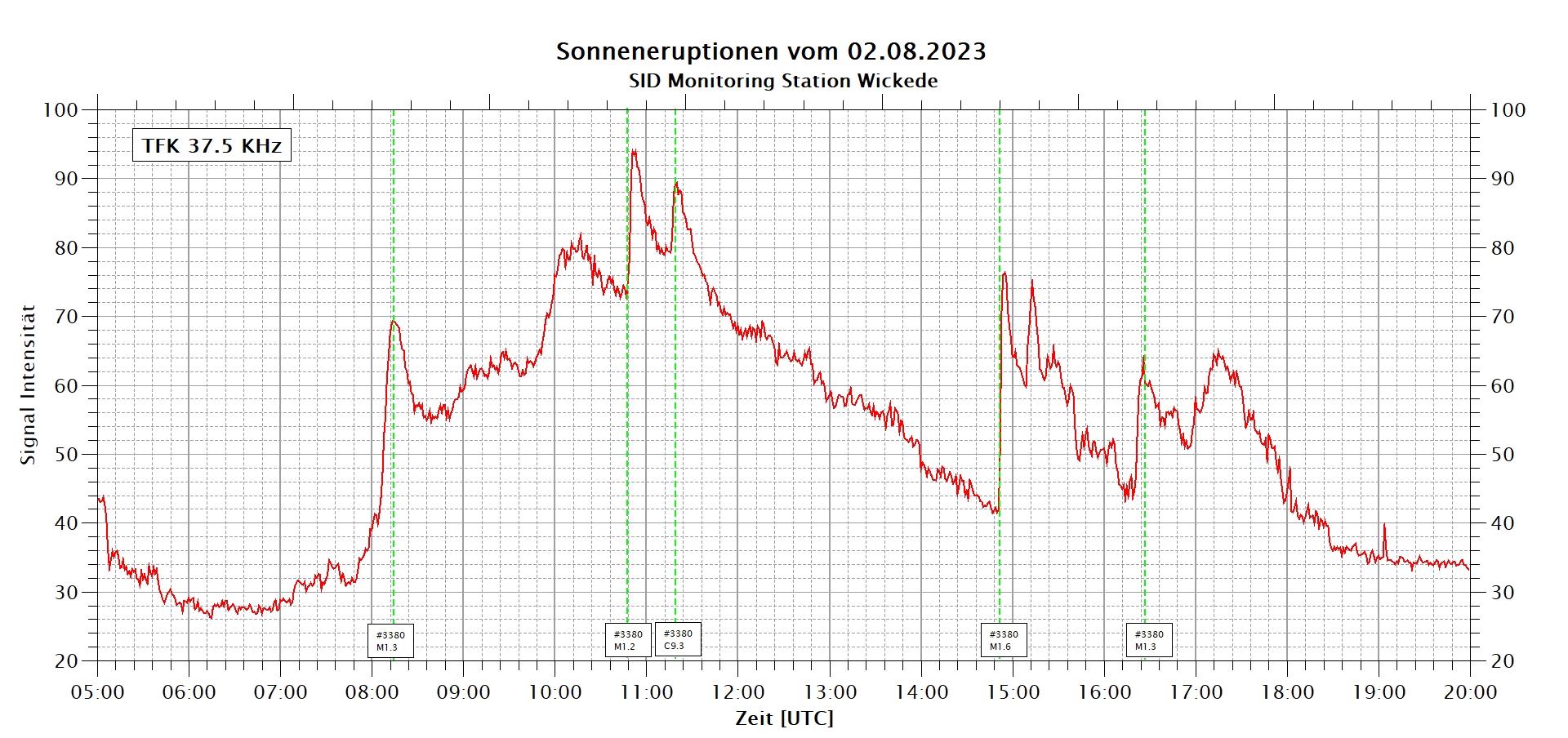

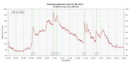

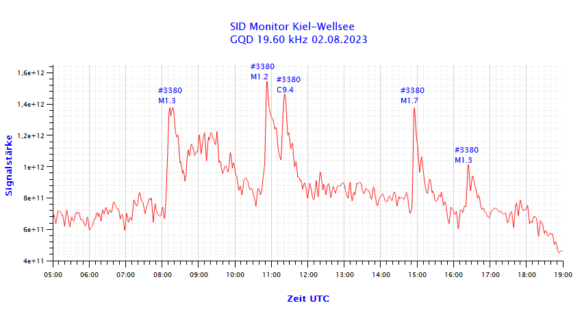

nach einer Zwangspause hier meine Aufzeichnung vom 02.08.2023
Region #3380 trumpft in den letzten Tagen immer mehr auf.
Aber ihr Abschied naht.

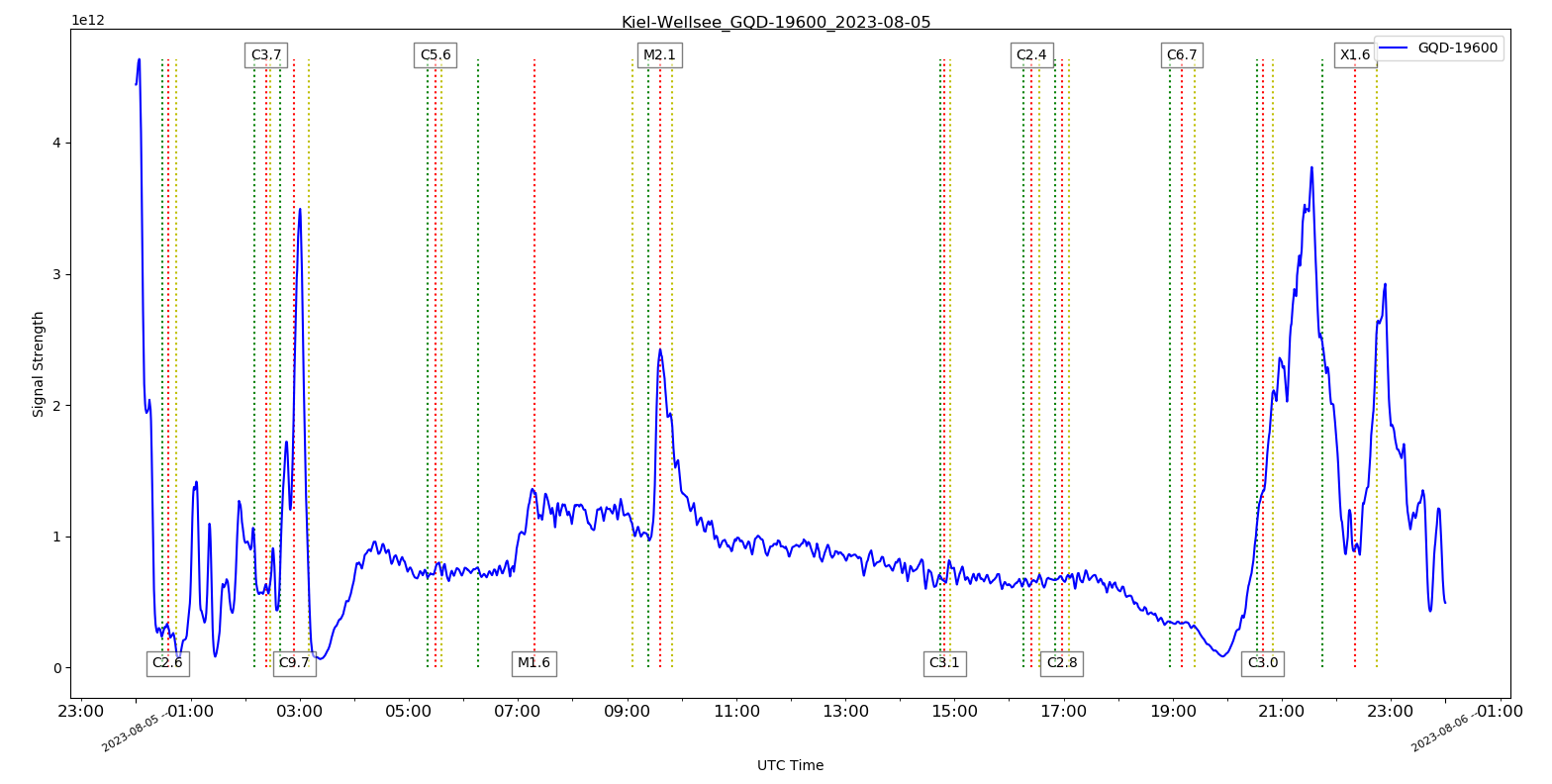

mein SuperSid-Plot vom 05.08.2023
inkl. einem X1.6 Ausbruch, den ich leider nicht als SID aufzeichnen konnte (Zeit)

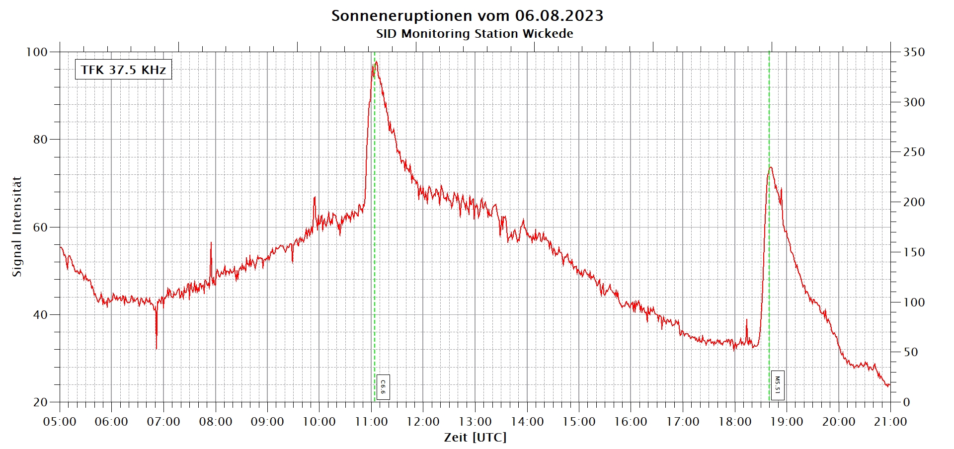

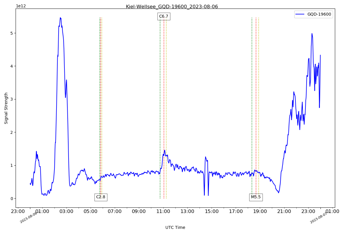

hier meine Aufzeichnung vom 06.08.2023

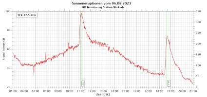

Meine Daten vom 06.08.2023
Bei 37.5 KHz ist das M5.51 um 19:04 UTC Ereignis gut zu sehen. Alle anderen von meinen überwachten Frequenzen zeigen da deutlich weniger oder gar nichts mehr an. Dies wird wohl daran liegen, das der Transmitter auf Island stationiert ist.

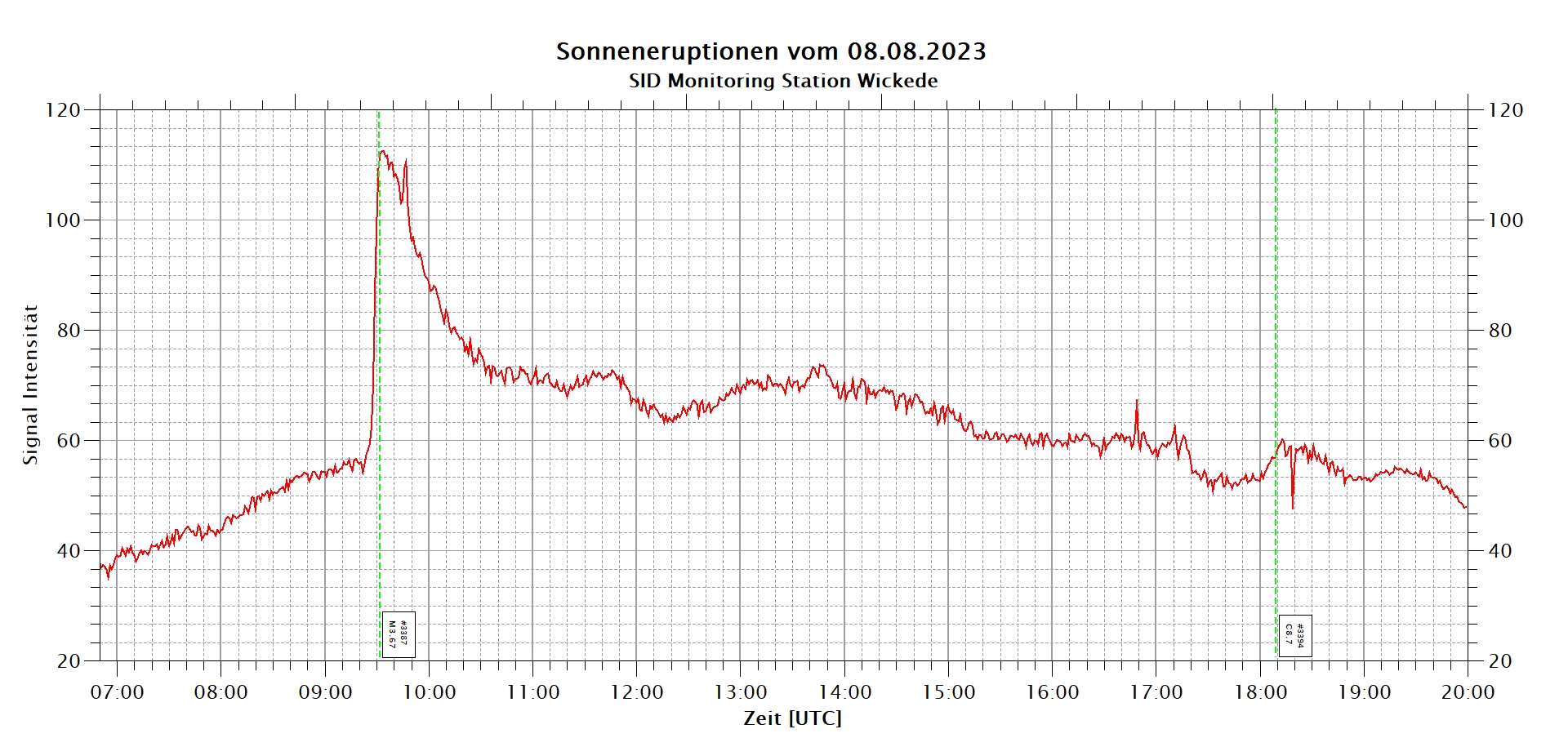

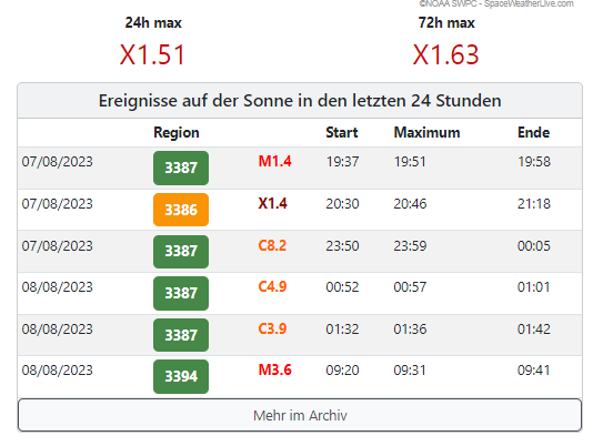

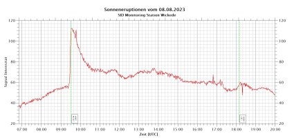

meine Aufzeichnung vom 08.08.2023

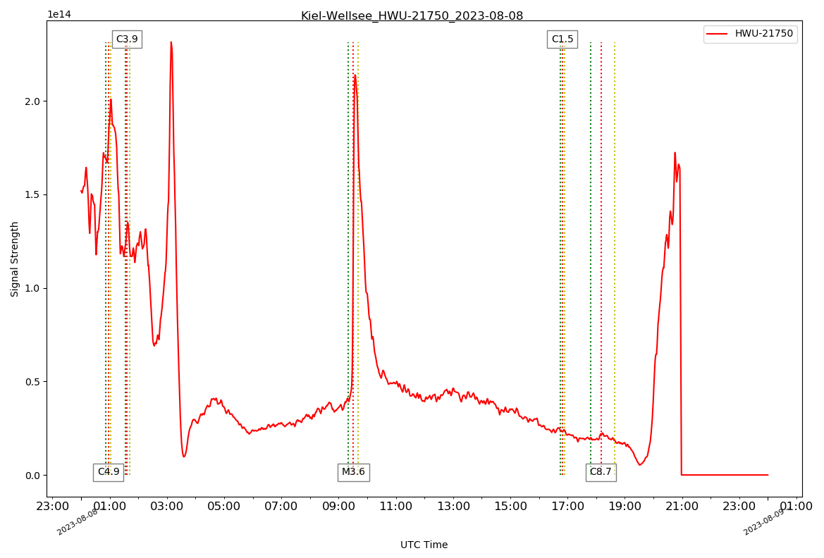

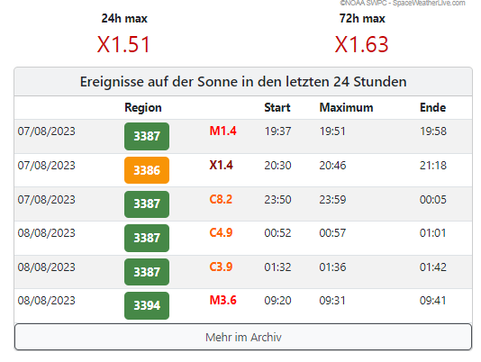

Region #3394 hatte einen M3.6 Ausbruch,
der auf dem kleinen Filmchen (erstellt mit ESA JHelioviewer) auch zu sehen ist.

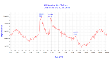

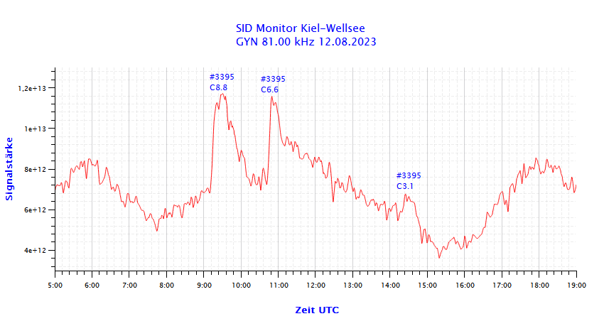

nach drei Tagen Pause, mal wieder eine Aufzeichnung.
Die Daten vom 12.08.2023

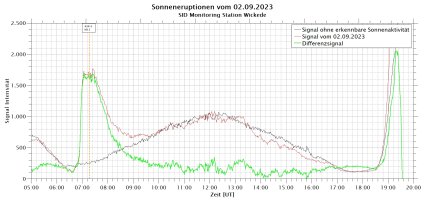

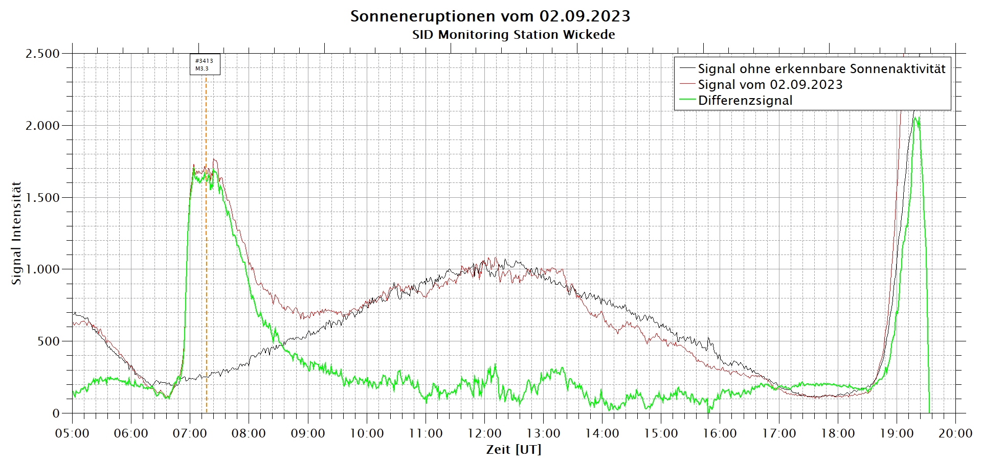

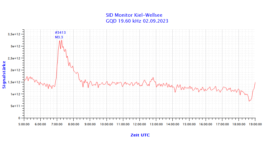

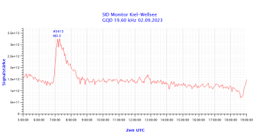

Hier meine Daten vom 02.09.2023
Im Prinzip habe ich hier die gleiche Technik angewendet wie es in der Astrofotografie Standard ist
Vereinfacht ausgedrückt: Rohbild minus Darkframe = das korrigierte Bild
In der Grafik
(rote Linie = Rohdaten) minus (schwarze Linie = Signal ohne erkennbare Sonnenaktivität vom 31.08.2023)
Das Ergebnis ist die grüne Linie.
Streng genommen müßte ich mehrere Tage ohne erkennbares Signal aufnehmen und ein Mittelwertbild daraus errechnen.
Ausserdem müssen die Meßwerte unter gleichen Bedingungen aufgenommen werden.
