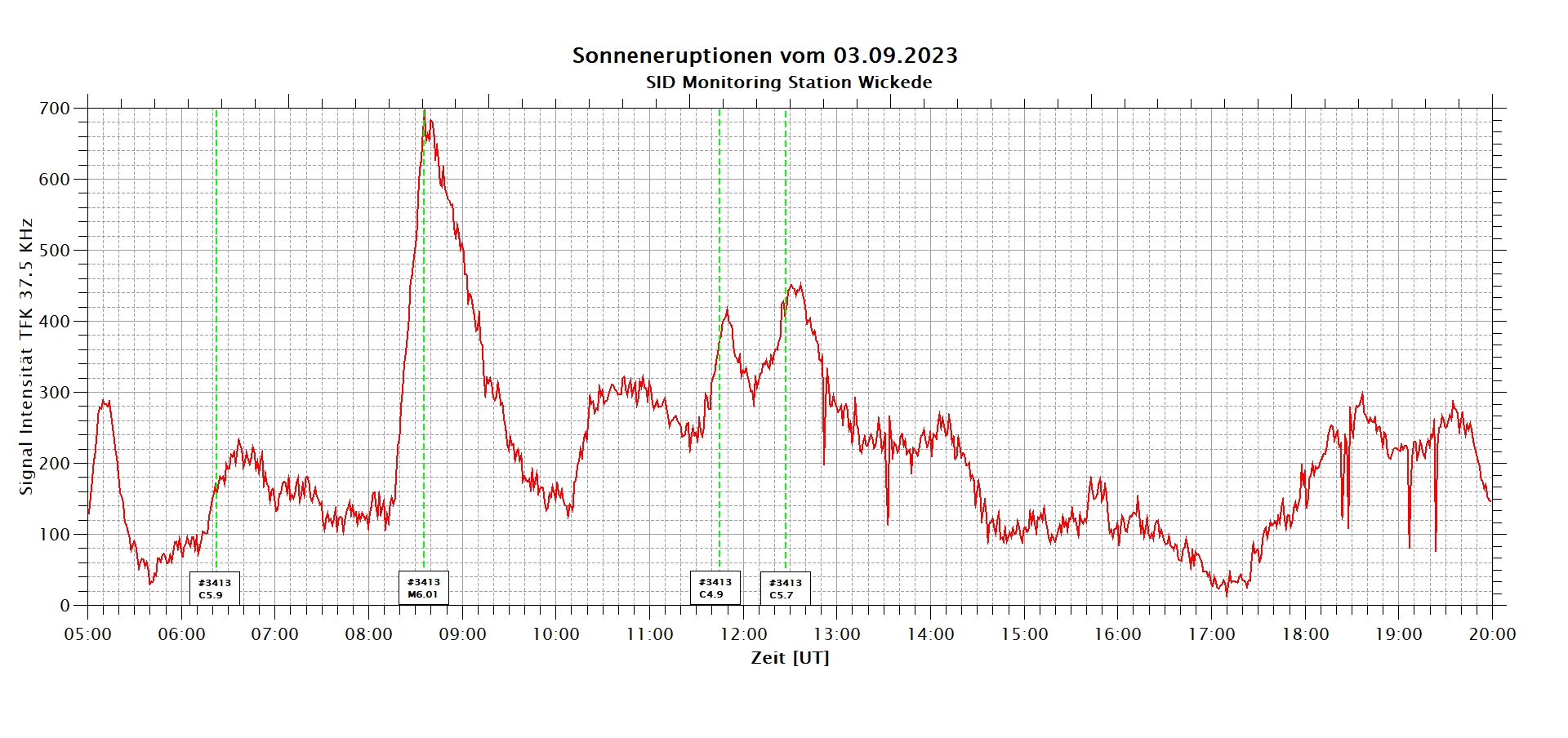

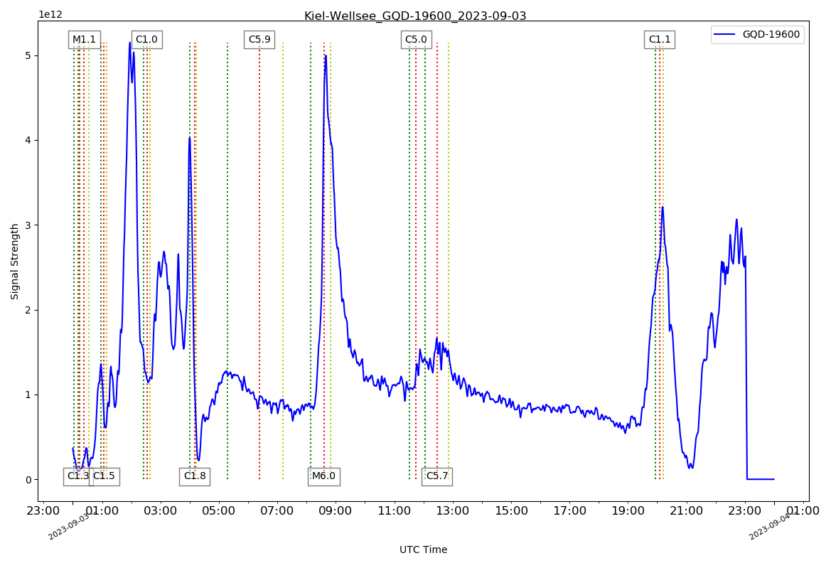

Hier meine Aufzeichnung vom 03.09.2023
Mal wieder ein SuSi-Plot. Alles Region #3413 Ausbrüche.

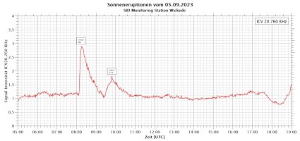

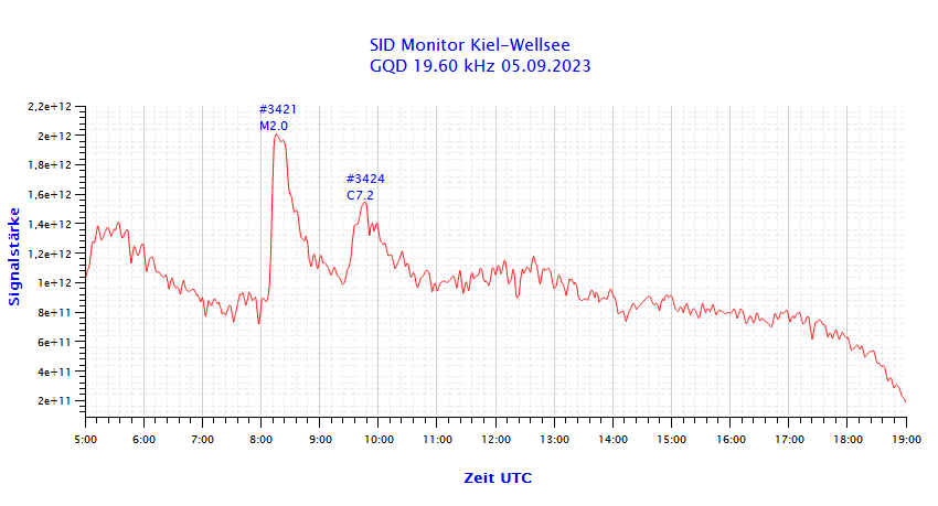

Die Daten vom 05.09.2023

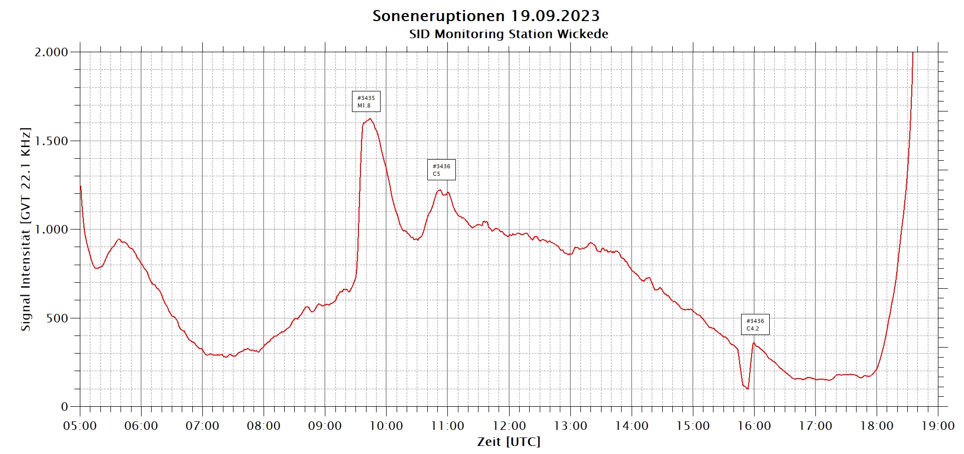

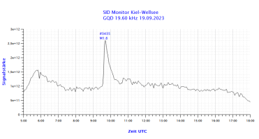

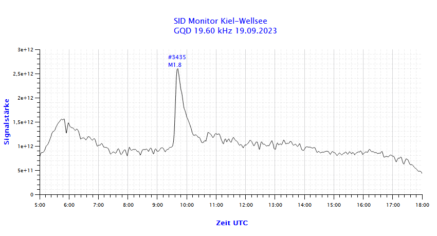

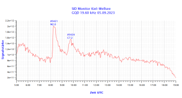

Die Daten vom 19.09.2023

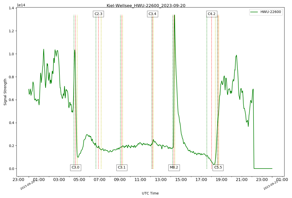

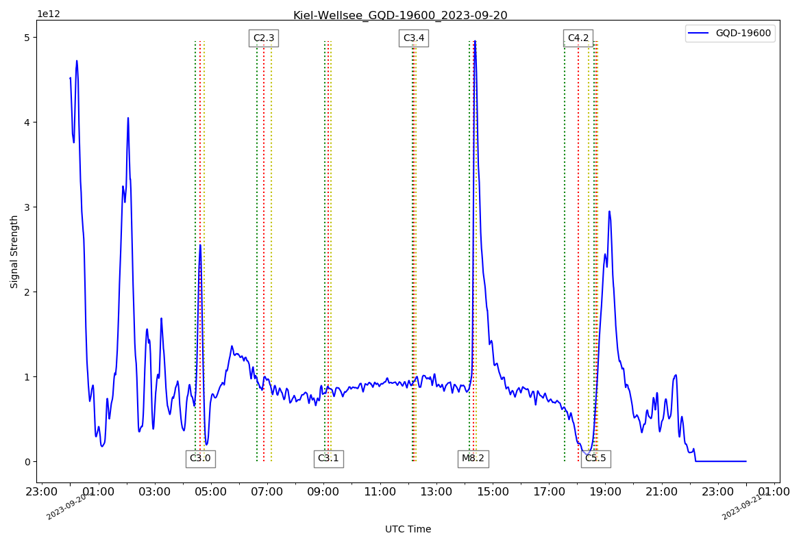

ich habe mich entschlossen verstärkt SuperSid-Plots (24 Stunden) zu posten.
Zeigen sie doch was auf der Sonne passiert, auch wenn ich keine SID Aufzeichnungen machen kann.
Manchmal mache ich aber auch SID Aufzeichnungen die eigentlich nicht sein können, sowie heute.
Den C3 Ausbruch, 04:27-04:46, hätte ich eigentlich nicht aufzeichnen dürfen (und das gleich bei zwei Sendern), da der Sonnenaufgang in Kiel
erst um 04:56 ist (alle Zeiten UTC). Über diese Ungereimtheiten habe ich ja schon mehrmals berichtet, leider ohne jegliche Reaktion.

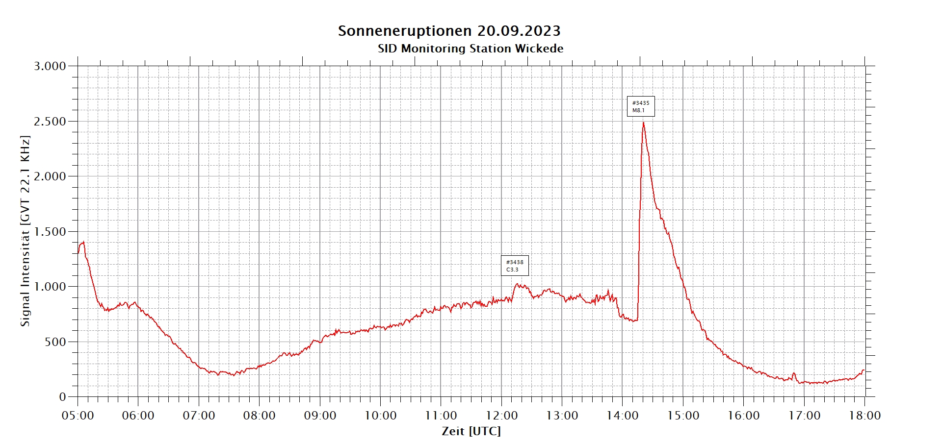

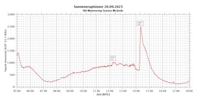

Die Daten vom 20.09.2023
ich würde die SID´s vor Sonnenaufgang nicht überbewerten. Ich habe in meinen Aufzeichnungen auch jede Menge Signale, die man irgendwelchen SIDs zuordnen könnte. Das kann auch Zufall sein.

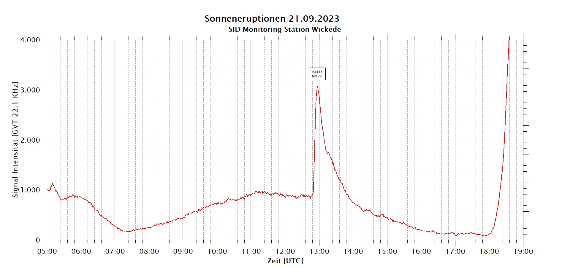

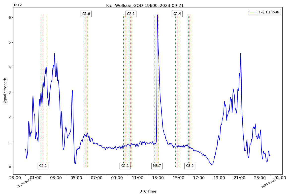

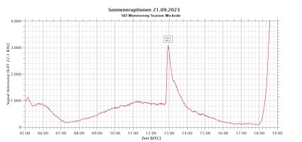

hier die Daten vom 21.09.2023
Der M8.7 Ausbruch kam aus der Region #3435.

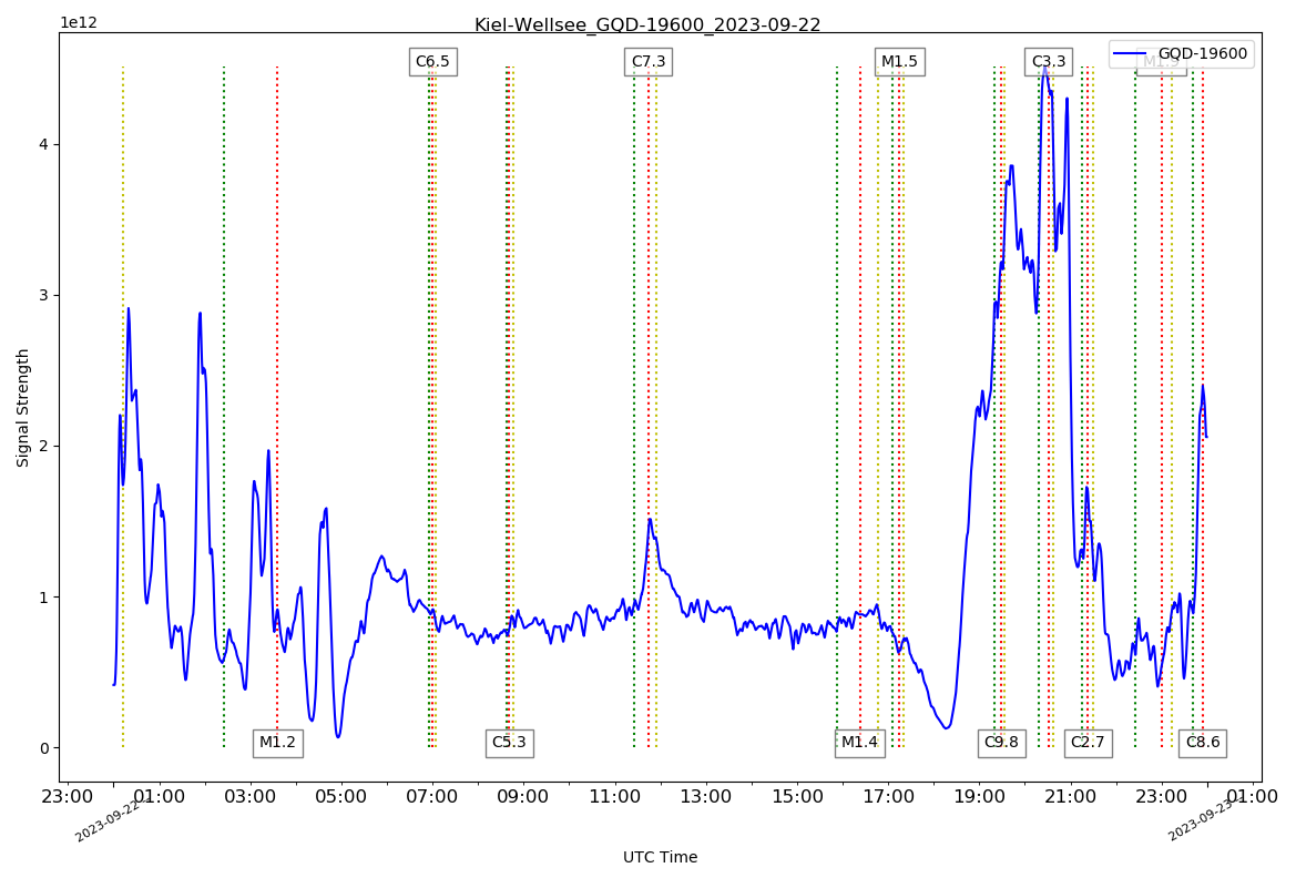

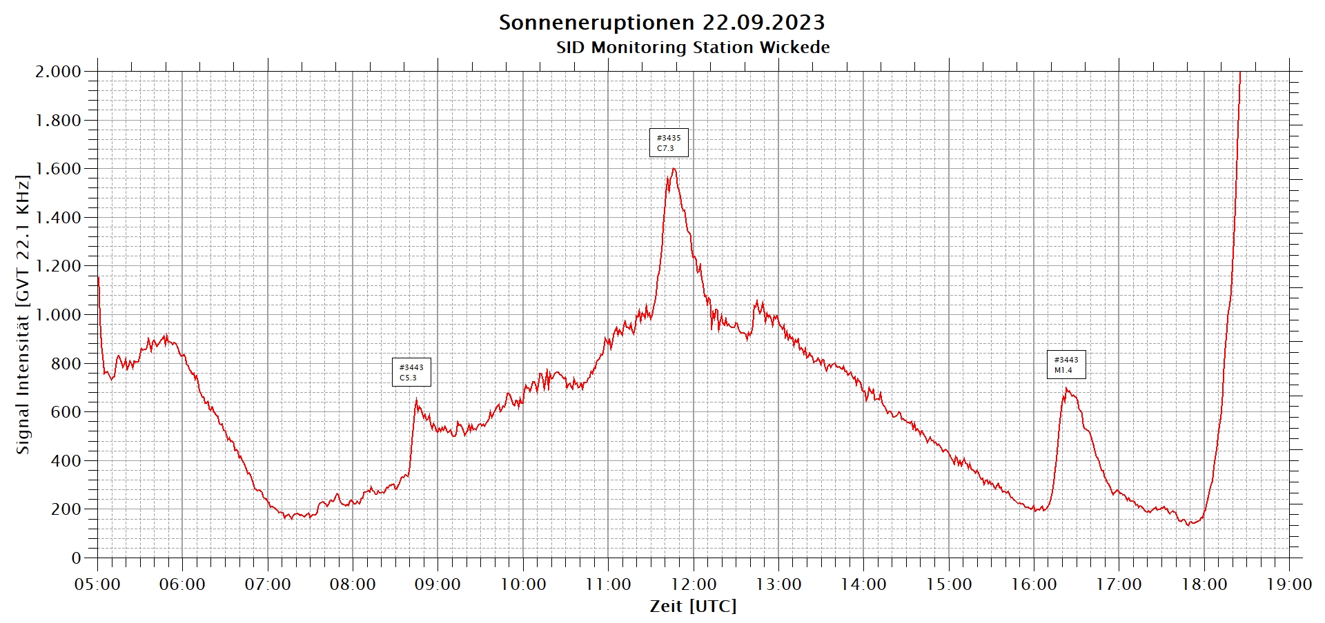

Die Daten vom 22.09.23023

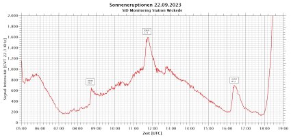

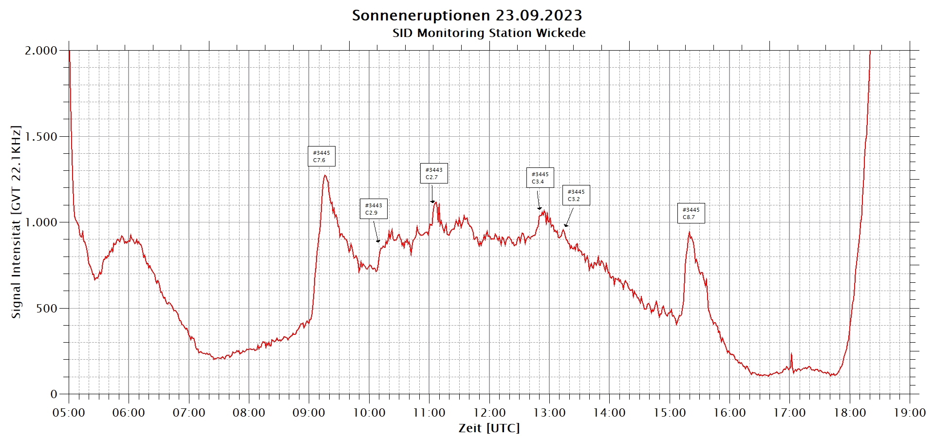

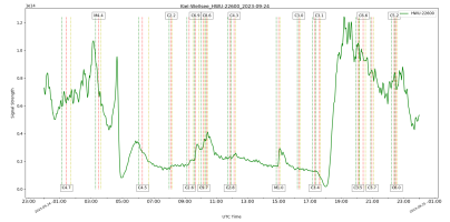

Hier noch ein Nachtrag von 21 bis zum 23.09.2023
Auffällig am 22.09 ist, das das M1.4 Ereignis so sehr auffällt und das M1.5 (1/2 Std. später nicht sichtbar ist)

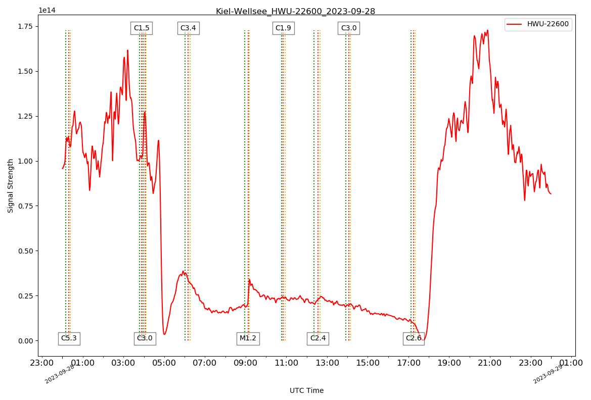

die Daten vom 28.09.2023
Der M1.2 Ausbruch kam aus der Region #3450

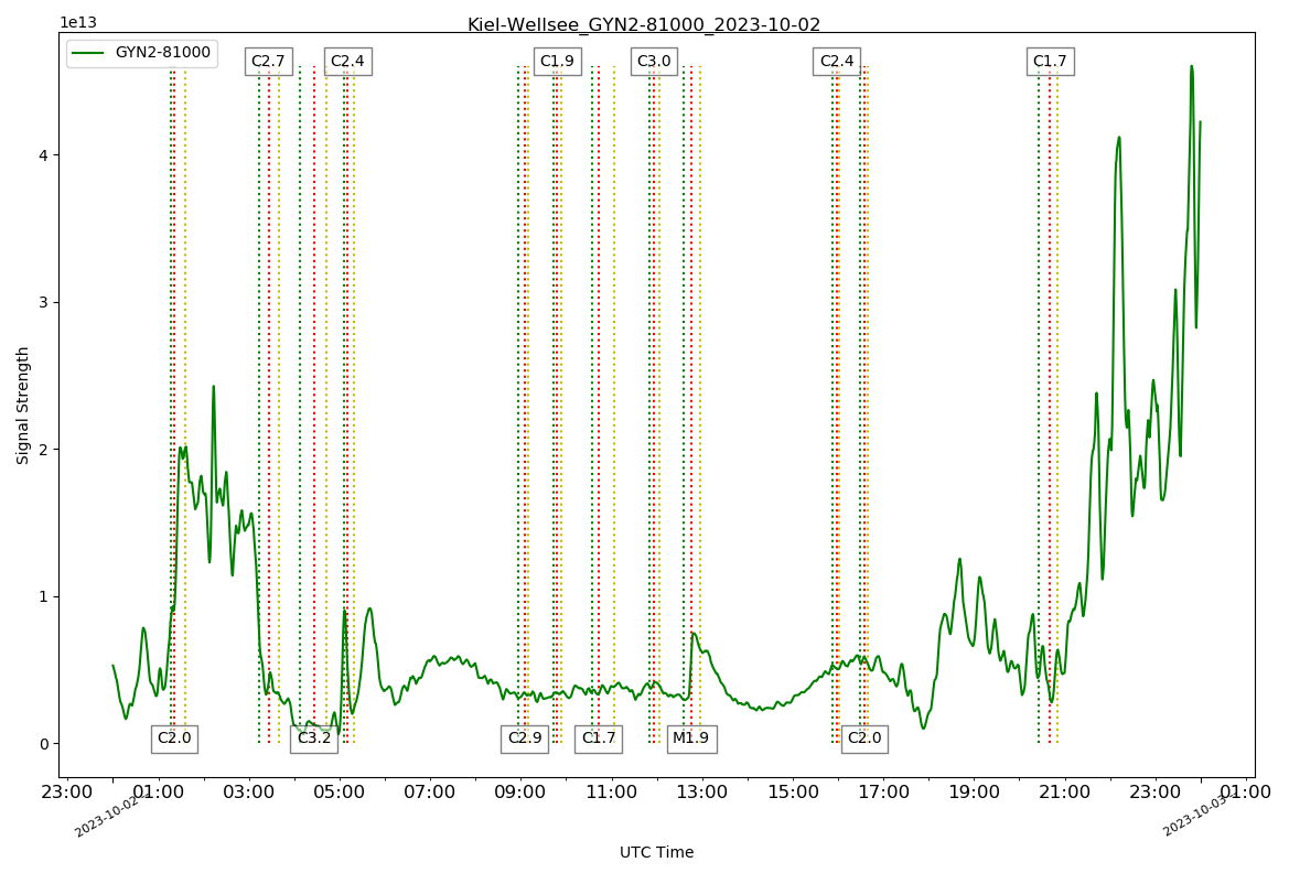

die Daten vom 02.10.2023
Der M1.8 Ausbruch kam aus der Region #3455

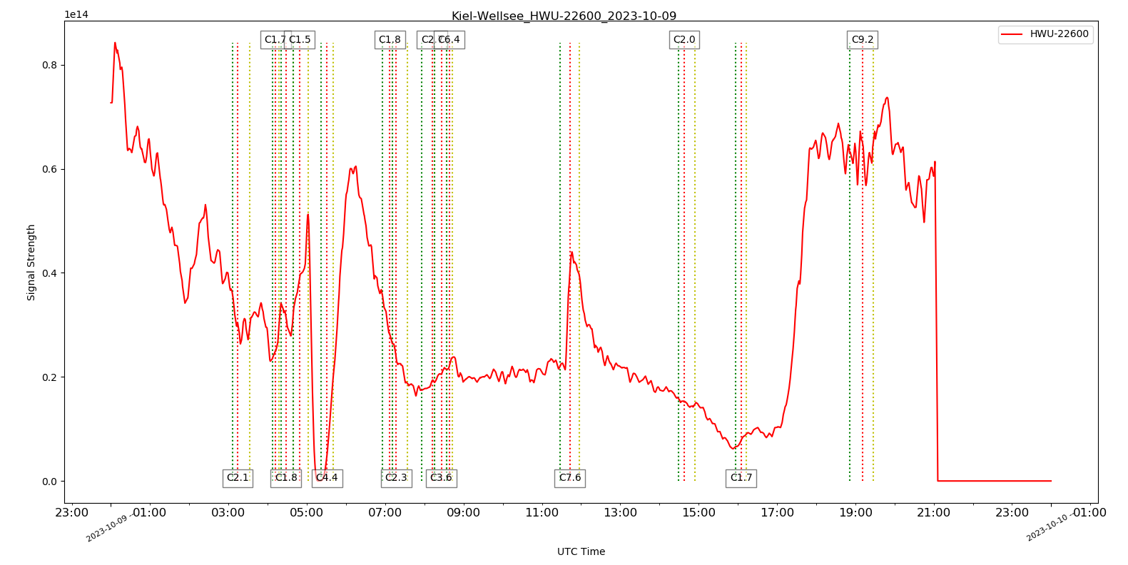

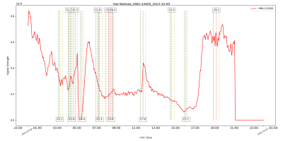

nach einer Pause mal wieder eine Aufzeichnung.
Die Daten vom 09.10.2023
Der C7.6 Ausbruch kam aus der Region #3451.

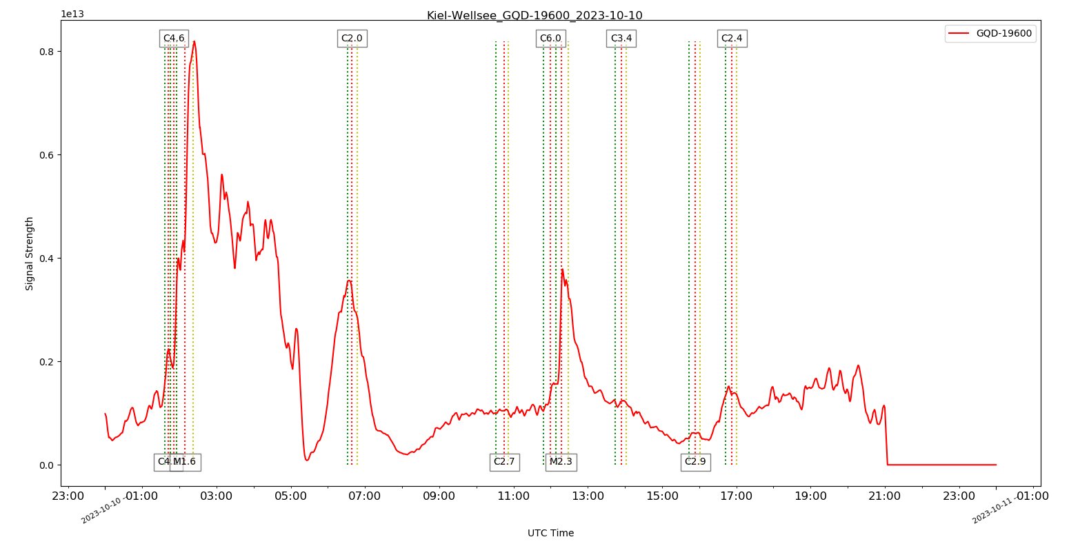

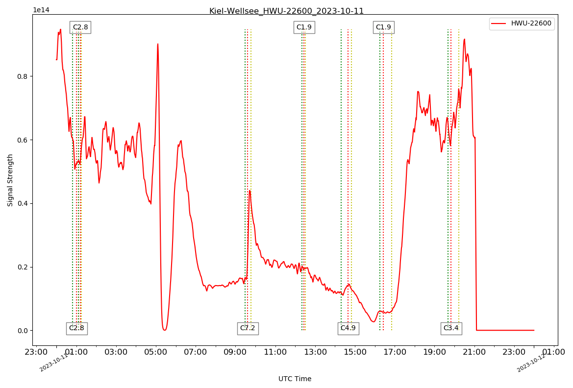

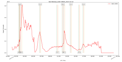

heute mal einen M2.3 Ausbruch aus der Region #3452.
Die Daten vom 10.10.2023
