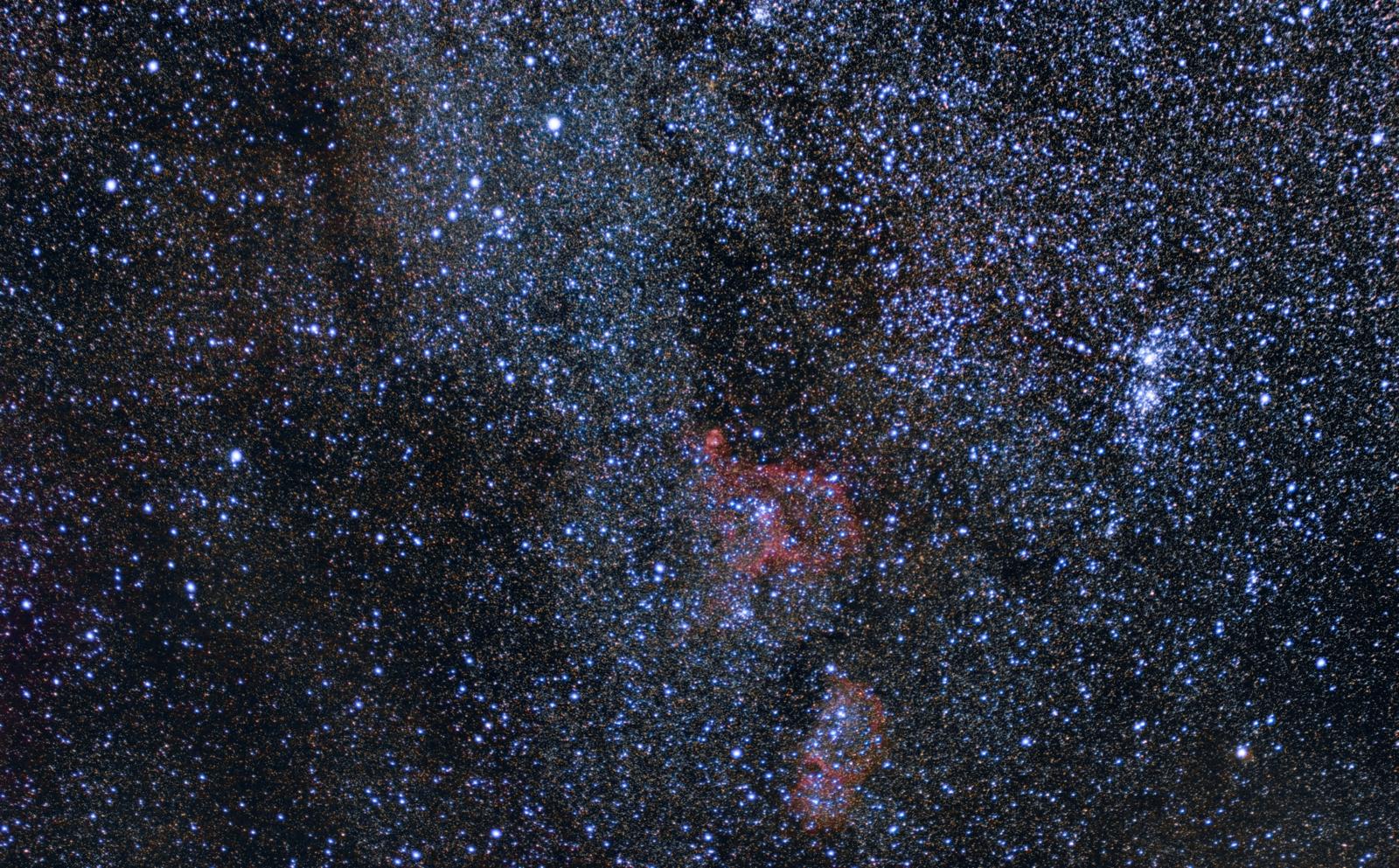

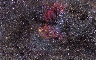

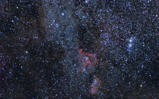

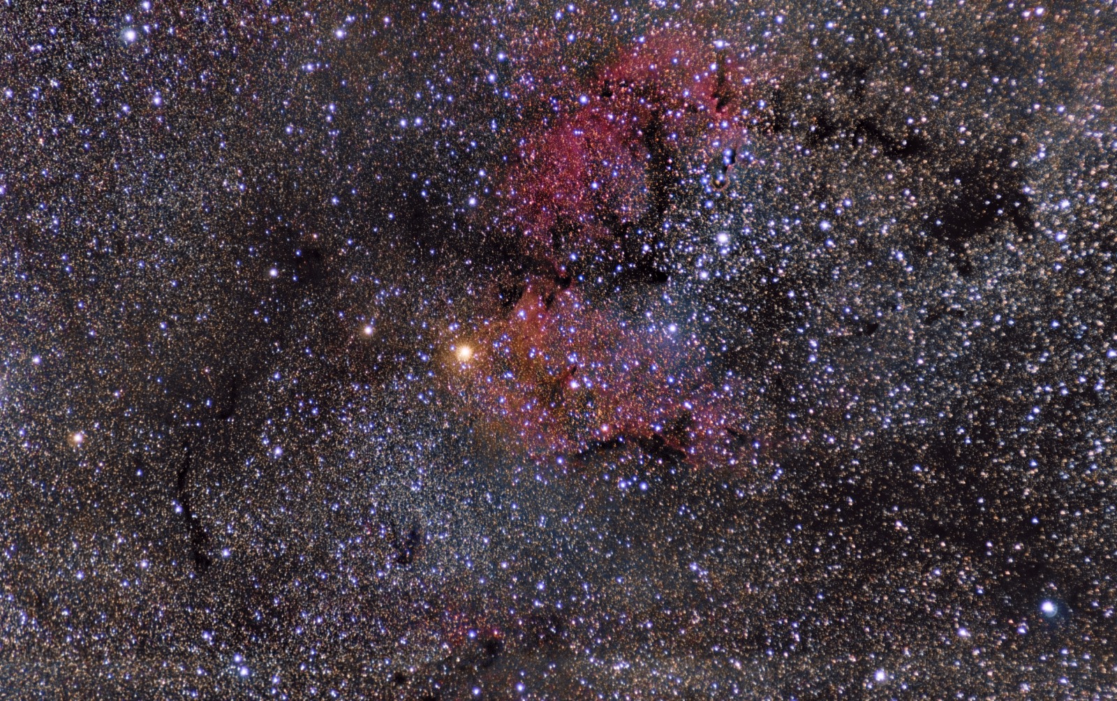

Hallo, nein ich hab mir ein gebrauchtes nikon 80-200 f2.8 push pull objektiv gekauft, bin sehr zufrieden damit.
Ich hab 2 Bilder angehäng eins mit 200mm und eins mit 80mm. (Kamera ist nicht modifiziert)

Hallo Niklas,
danke für die Info! Das ist ein Schiebezoom, oder? Die Bilder sehen echt gut aus, runde Sterne wie es sein soll. Zumindest für meine Begriffe. Ist das mit Offenblende gemacht?
Grüße Moritz
