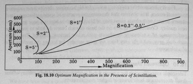

Anbei ein Chart welches eher für Planeten gilt, wo es nicht an Licht mangelt.
Quelle: Teleskop Optics, Rutten&van Venrooij, Genehmigung zur Veröffentlichung liegt vor.
Es zeigt ganz klar, und das deckt sich mit meiner Erfahrung, dass eine Extrapolation im Sinne "Größer - mehr Auflösung" nicht immer richtig ist.

Hallo Kai,
ich stimme da meinem Namensvetter zu. Dies bedarf weiterer Erläuterungen. Wenn ich beispielsweise noch mit betrachte, dass mit unterschiedlichem Sehvermögen bei gleicher AP das Bild unterschiedlich gut "ausgewertet" werden kann, wird es komplexer und der Chart kann dies wohl nicht mehr befriedigend darstellen.
Außerdem muss man beachten, dass bei kleiner AP weniger Fehler des Auges selbst relevant werden als bei größerer AP. Dies würde in die Richtung weisen, dass eine kleinere Öffnung bei bestimmten Seeingbedingungen und gleiche Vergrößerung u.U. zu bevorzugen ist. In der Praxis konnte ich dies bei der City Starparty auf unserer Sternwarte in Stuttgart vor mehreren Jahren eindrucksvoll bei Jupiter nachvollziehen, wo mit 4" Apo bei ca. 130x definitiv etwas mehr zu sehen war als mit dem 16"N. Frag mich aber bitte nicht, wie gut das Seeing damals war. Habe ich nicht gemessen.
P.S.: Bevor da noch Zweifel aufkommen...an der Optik des 16"N lag es nicht, da diese ausreichend gut ist. Vergrößerung war identisch. Anfangs kamen da zwar auch "Auskühlungseffekte" beim 16" zum Tragen, da war der Unterschied noch deutlicher, jedoch hat sich das auch nach mehreren Stunden immer noch nicht zum Positiven beim 16" + laufenden Lüftern geändert.

hier mal einige Auszüge aus Teleskop Optics, Rutten&van Venrooij:
*Bei schlechtem Seeing sind größere Instrumente relativ gesehen im Nachteil, da der Einfluss von Luftvierwirbellungen mit dem Quadrat der Öffnung steigt.
Zu dem von Kai gebrachten Chart steht zu lesen:
* Fig.18.10 zeigt die optimale Vergrößerung zum Objektivdurchmesser für Beobachtung von Details an Mond und Planeten abhängig von der scintillation. Die scintillation ausgedrückt in Bogensekunden, ist eingeteilt in: 0.3 arcsec, außergewöhnlich gut; 1 arsec, gut und 5 arcsec, deutliche Turbulenz. Aus dem Diagramm kann man ablesen, dass für jeden Grad der scintillation ein optimaler Objektivdurchmesser existiert. Für deutliche Turbulenz sind es 150mm und für gutes Seeing sind es 500mm - 600mm. Für außergewöhnlich gutes Seeing liegt die Öffnung außerhalb des Charts. Beachte, dass für die Beobachtung von Planetendetails Instrumente von mehr als 300mm Objektivdurchmesser nur bei gutem Seeing nützlich sind.
Also eigentlich nichts, was man großartig erklären müsste, um irgendwelche Missverständisse zu vermeiden.

Christian,
das Buch liegt nun nicht jedem hier zu Hause vor. Gut dass wir nun sehen, dass der Chart offenbar nur "Seeingeffekte" bei unterschiedlicher AP und gleicher Vergrößerung berücksichtigt. Er betrachtet aber nicht unterschiedliche Effekte des Auges selbst, bzw. dies geht auch nicht in die Annahmen mit ein.
Werner

danke Christian für die Übersetzung!
Es gibt in dem Buch dafür keine detailierte Herleitung.
Das würde den Rahmen sprengen.
Seeing Theorie ist nicht mit ein paar blumigen Sätzen erklärt.
Dazu braucht es Mathemathik.
Wer es genau wissen will, kann sich den Original-Artikel von David L. Fried aus dem Jahre 1977 reinziehen. Der Ansatz über das *zeitliche* Verhalten des Seeings ist in meinen Augen der beste Zugang zu diesem Thema:
--- >hier
Der Link von Günther hilft ebenfalls weiter. Insbesondere Abb. 79 (unten), auch da ist ein Optimum zu erkennen. Was ganz klar gegen die simple, lineare Extrapolation spricht.

Mal ein Beispiel speziell für Dich:
Bei 1.2" Seeing (das ist ziemlich gut!) und 330mm Öffnung liegt die Chance auf scharfe Bilder bei 33%.
Mit 850mm Öffnung sinkt die Chance auf 0.0001%
Das ist ein scharfes Bild von ein paar Millisekunden Dauer jede halbe Stunde.
Verschlechtert sich das Seeing auf 1,8" (immer noch relativ gut!) sinkt die Chance mit 850mm Öffnung auf 0.00000000000034%.
Das ist ein scharfes Bild alle 20000 Jahre.
Noch Fragen?

Hallo Günther,
bei 16" und 1,2" Seeing liegt die Chance bei ca 10%.
Bei 16" und 1,8" Seeing liegt die Chance bei ca 0.2%.
(= 1 scharfes Bild pro Sekunde bei 2ms Dauer)
cs Kai
