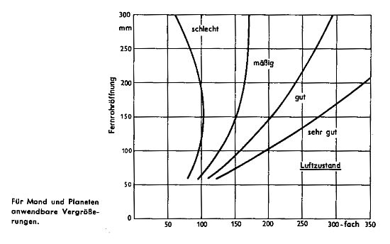

Liebe Beobachter,
ich bin ja Autor bei S&W, so dass es nicht so schwierig war, den Wichmann-Aufsatz von 1965 zu besorgen. Es hat nur ein paar Tage gedauert.
Die Grafik über die verminderte Vergrößerungsfähigkeit größerer Teleskope lege ich bei. Die Kurven sind bei weitem nicht so stark zurückgebogen wie im Rutten-Buch. Insgesamt dient die Grafik als anschauliche Illustration des Textes, und beruht nicht auf Messwerten. Es ist die grafische Wiedergabe einer Meinung.
Ich zitiere die wesentlichen Inhalte:
Bei Teleskopen mit abschattendem Strahlengang ... ist das Auflösungsvermögen um 30-40% geringer.
Der Einfluss der Luftruhe lässt sich am einfachsten durch die Vergrößerung ausdrücken, die ... zur optimalen Erkennbarkeit auf Mond und Planeten noch Verwendung finden kann.
Es ist aber nicht nur die Luftruhe, die das Erreichen des theoretischen Auflösungsvermögens behindert. Vielmehr spielen der Korrekturzustand des Objektivs und die Stabilität der Montierung eine ebenso große Rolle. Es ist einerseits nicht immer selbstverständlich, dass man für viel Geld Objektive oder Spiegel erhält, die das theoretische Auflösungsvermögen besitzen, wie andererseits die beste Optik nicht zur Wirkung kommen kann, wenn das Fernrohr bei der geringesten Berührung oder bei dem geringsten Luftzug zittert. Der Aufwand für die Korrektur des Objektivs und für eine stabile Montierung wächst sehr stark mit der Größe und dem Gewicht der Optik.
Schließlich ist nicht zu vergessen, dass das mögliche Auflösungsvermögen erst erreicht ist, wenn das optische System ... die Temperatur der Umgebung angenommen hat...Ein 300-mm-Spieel braucht hierfür ca. 1 Stunde!
... dass auch das Auge des Beobachters ... die Erfassung von Details mitbestimmt, wobei eine bequeme und entspannte Körperhaltung ... mitentscheidend ist.
Beobachtungen des Mondes und der Planeten ... bedürfen einer langen Brennweite. ... Um [an einem weit geöffneten] Fernrohr Details zu erkennen, muss ein stark vergrößerndes, kurzbrennweitiges Okular ... verwendet werden. Alle dem Objektiv noch anhaftenden Fehler werden in gleichem Maße mitvergrößert.
Die Grafik enthält also schematisch die folgenden Effekte:
- Die Luftruhe
- Die Möglichkeit, dass bezahlbare große Optiken relativ gesehen schlechter korrigiert sind
- die zentrale Abschattung großer Teleskope
- die Wackelei großer, aber unzureichend montierter Geräte
- Probleme nicht ausgekühlter Optiken
- die unbequeme Beobachtungshaltung, z.B. auf einer Leiter
- die Okularproblematik bei weit geöffneten Teleskopen
All das steckt dadrinnen. Manches ist aus heutiger Sicht auch überholt bzw. angreifbar. Dennoch ist es erst mal Bestandteil der Grafik.
Von Seeingzellen kein Wort.

wie auch. Ist bei einem Artikel, der aus dem Jahr 1965 stammt und außerdem in einer Hobbyzeitschrift erschien, doch kein Wunder, wenn man daran denkt, dass das Standardmodell zum atmosphärischen Seeing in den Arbeiten von Fried bzw. Tatarski zur gleichen Zeit, um ca. 1965, gerade erst publiziert und vorgestellt worden war. Die Rezeption dürfte da kaum schon so weit fortgeschritten gewesen sein, dass sie in der Amateurszene angekommen war. (Nur der rein mathematische Teil der Theorie der Kohärenzlängen/Seeingzellen basiert auf älteren Arbeiten aus den 40er Jahren von Kolmogorov, bis zur expliziten Anwendung auf's astronomische Seeing hat es eben gedauert.)
Die Friedsche Theorie sagt vereinfacht folgendes:
Das Airy Scheibchen wird durch Luftturbulenzen in ein Seeingscheibchen verwandelt, dessen Größe und Helligkeitsverteilung vom Grad der Luftunruhe abhängt. Dieser Einfluß auf die Abbildungsqualität wird durch die sog. Kohärenzlänge, den Fried Parameter r(0) beschrieben. Diese Zahl stellt letztlich die effektive Öffnung eines Teleskops dar, mit der ein Stern noch beugungsbegrenzt abgebildet wird und liegt in unseren Breiten typischerweise zwischen 5 bis 15 cm. Ist die Teleskopöffnung sehr viel größer, zerfällt das Seeingscheibchen in mehrere "Speckles", von denen jedes den Durchmesser des eigentlichen Beugungsscheibchens hat. Bei schlechtem Seeing kann das bei Teleskopen knapp oberhalb der o.g. 15cm Öffnung bereits der Fall sein. Weshalb dieser Theorie zufolge schon ein 8 Zöller unter ungünstigen Bedingungen mit Seeing zu kämpfen hat, wohingegen kleinere Teleskope praktisch in jeder klaren Nacht ausgenutzt werden können. Mit zunehmend besserem Seeing geraten sie aber gegenüber höheren Öffnungen dann mehr und mehr ins Hintertreffen.
Dass sich die Kurven seeingbedingt zurückbiegen, und zwar je nach Seeing unterschiedlich, würde sich nach meiner Überzeugung deshalb auch dann noch zeigen, wenn man alle in Deinem Beitrag genannten sonstigen Einflüsse ausschaltete.
Mathias
PS.: Und auch der Klimawandel dürfte dieser Theorie zufolge größeren Öffnungen durch häufigeres schlechtes Seeing tendeziell mehr zu schaffen machen...

Hallo Uwe,
vielen vielen Dank, dass Du Dir die Mühe gemacht hast, nach dem Artikel zu suchen. Prima! Jetzt kann ich mir mehr unter der Studie vorstellen. Die Aussagen sind allesamt sehr interessant, ganz in der alten Tradition. Natürlich ist man heute nicht mehr so auf die klassischen Werte aus, wie man am Beispiel der Betonung auf eine stabile Montierung sieht. Damals wurde das alles irgendwie noch mehr wertgeschätzt. Heute findet man unter den Teleskopen von der Stange kaum noch nach klassischen Idealen gebaute Exemplare, insbesondere hinsichtlich der Montierung. Interessant ist, dass in die empirische Grafik dann doch so viele Faktoren rein spielen. Da Scheint die Erklärung dann doch naheliegender zu sein, als wir zuerst gedacht haben.
Vielen Dank!
Viele Grüße,
Christian
Re: Size matters - überraschende Auflösung
Hallo Uwe,
in der Tat überrascht mich die Grafik ein wenig.
Hochinteressant, danke für Deine Recherche. :cool:
Man mag die beinhalteten Effekte, teilweise als überholt ansehen oder auch nicht, die Teleskopbeherrschung (gerade bei den Spiegeln) und auch die Fertigungsqualitäten mögen sich verbessert oder auch teilweise verschlechtert haben, nehmen wir das mal so hin.
Das Seeing hat sich gewiss nicht gebessert, das mag sich also alles irgendwie an- und ausgleichen.
Wichmann wusste, wie bereits dargelegt wurde, mit hoher Wahrscheinlichkeit nichts von der "Friedschen Theorie" und stützt sich ohnehin, wie ich, auf praktische Beobachtungen.
Offensichtlich war er dabei tolleranter gegenüber dem Seeing als ich, möglich wäre allerdings auch, dass seine Skala (schlecht, mäßig, gut, sehr gut) deutlich ambitionierter ist als das was ich heute darunter verstehen würde.
Bei "mäßigem" Seeing hat er für 150 mm Öffnung den Schnttpunkt zu 150 facher Vergrößerung (1 mm AP) sitzen.
Das ist aus heutiger, ich sage mal lieber aus meiner Sicht, schon recht gewagt und für 200 bis 300 mm Öffnung sieht er noch bei 170fach eine Auflösungssteigerung.
Für "gutes" Seeing und "sehr gutes" Seeing passt es dann auch von der Begrifflichkeit her für mich und für den Thread sehr gut. Size matters - auch am Planeten.
Von daher könnte die Grafik durchaus die beiden Berichte auf meiner HP um eine erklärende, grafische Koponente bereichern.

ich habe Deine Beobachtung und Feststellung mal so ausgedrückt:
Man optimiert Teleskope nicht, um größeren Teleskopen den Rang abzulaufen, sondern um aus gegebener Öffnung das Optimum herauszuholen.
Ein optimierter 6-Zöller kann demnach kaum mit einem brauchbaren 8-Zöller von der Stange konkurrieren, nicht über das komplette Spektrum der Beobachtungen. Fortsetzung nach Belieben.
Was glaubst Du mit welchen gerätetechnischen Einschränkungen Wichmann 1965 zu tun hatte und auch seine Vorstellungen zu den Gerätschaften und ihren Eigenschaften sind eben zeitgemäß.
Dennoch beobachtet er im Prinzip genau das, was Du heute auch beobachtest. Das ist schon bemerkenswert. :cool:
